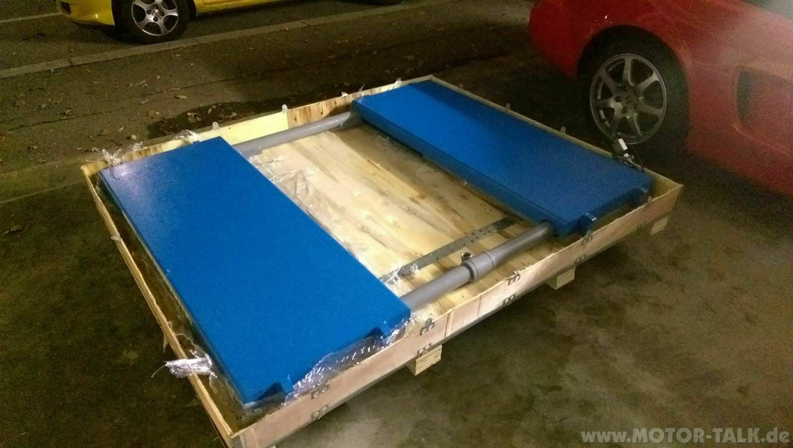

.. und nun?.. und nun?Zwei Monate später noch ein Anruf: Sei unterwegs, würde in zwei Wochen erwartet. Am Ende dauerte es noch weitere zwei Monate bis die Palette bei mir in der Garage stand. Dabei inklusive war ein LKW ohne Stapler "Liefern und ABLADEN: Sie benötigen KEINEN Gabelstapler, und KEINE Laderampe oder sonstige Hilfsmittel. Die Hebebühne wird von der Spedition abgeladen." Einen Bauhof als Nachbarn zu haben kann manchmal sehr hilfreich sein..

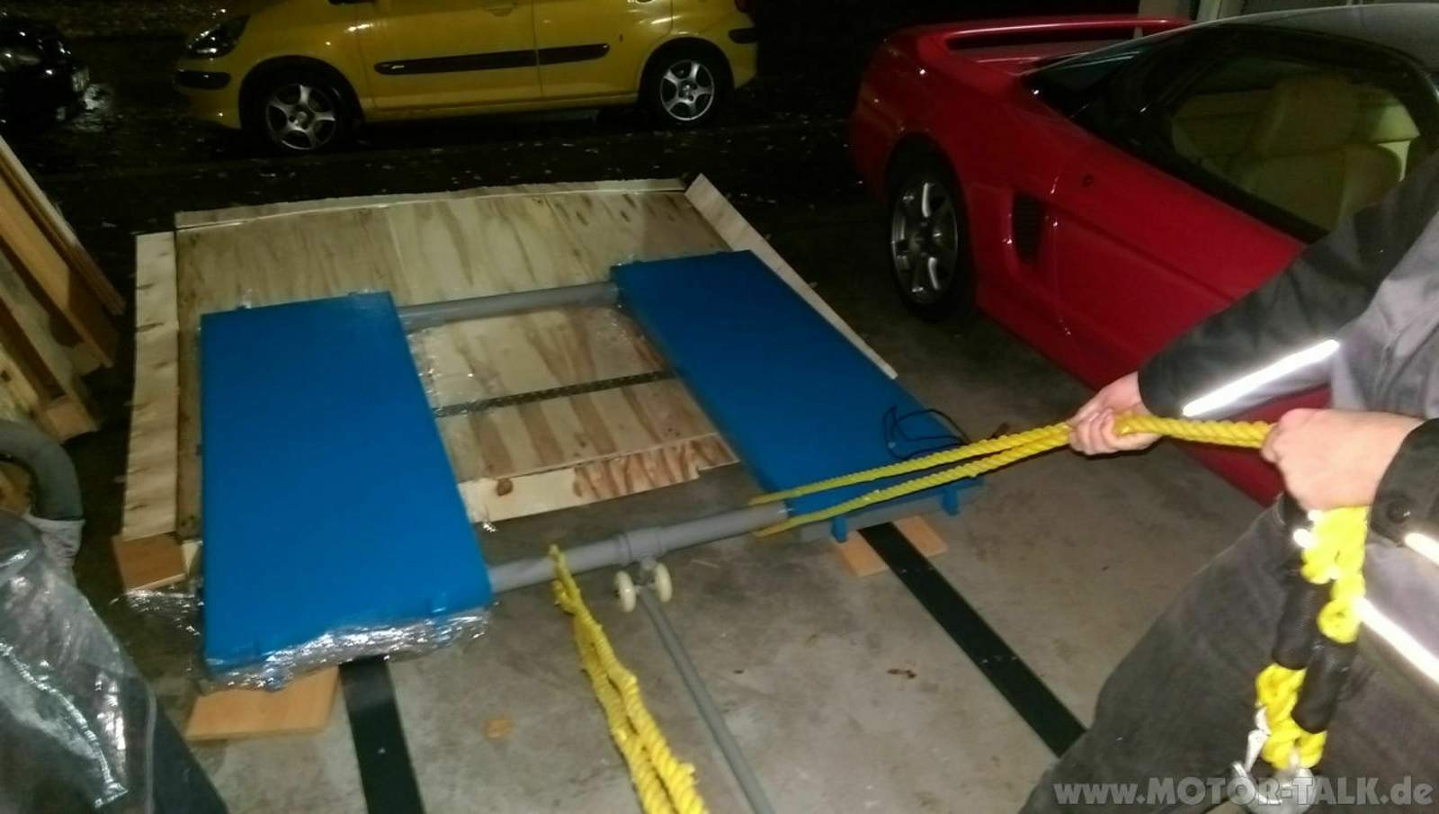

Nach insgesamt sechs Monaten durfte ich mich dann also mit der Frage herumschlagen wie man 400 kg Stahl von einer Palette auf den Boden bekommt.. Nach der Überlegung einen Motorkran zu kaufen hatte ein Freund die entscheidende Idee: Herunterziehen.
Kippen hilftKippen hilftund zieeehen!und zieeehen!Man bekommt dabei ein wenig ein Gefühl dafür wie vor hunderten von Jahren schwere Steinblöcke transportiert wurden.
Ansonsten aber reichlich unspektakulär und schnell erledigt, die Latten wurden dann mit Hilfe eines Brecheisen herausgezogen.

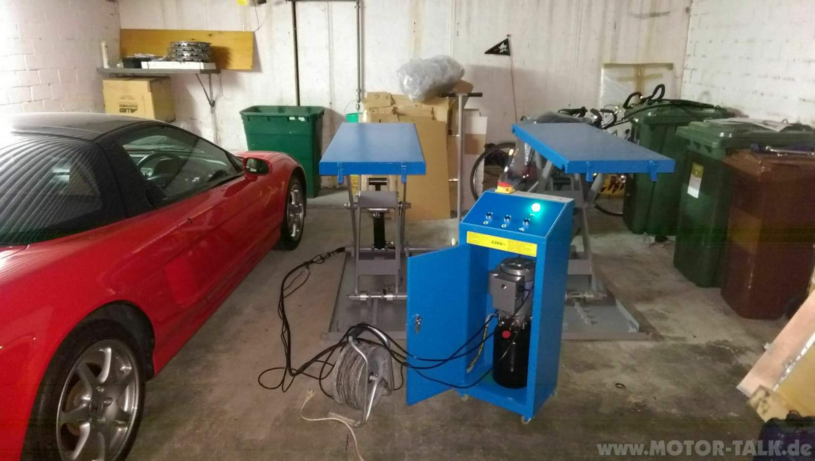

Et voilàEt voilàNach mehreren Telefonaten am Samstagmorgen war ich stolzer Besitzer von 10 Litern Hydrauliköl und der Spaß konnte losgehen. Nachdem alles angeschlossen und das erste Leck behoben war konnte ein erster Testlauf starten.
Die Sache mit dem sonst üblichen Drehstrom wurde mir schlagartig klar als beim Drücken des Knopfes die Leuchtstoffröhre in der Garage ausging. Noch etwas mehr und die Sicherung wäre draußen gewesen. Abgesehen davon funktioniert aber alles wie angegeben.
Das Ganze dann noch ein wenig ausrichten, aufräumen und sauber aufstellen; fertig. Zum mitgelieferten Mobilkit kann man nur sagen: Gelungen. Es war möglich die Bühne auf der zur Verfügung stehenden Fläche um 180° zu drehen.
