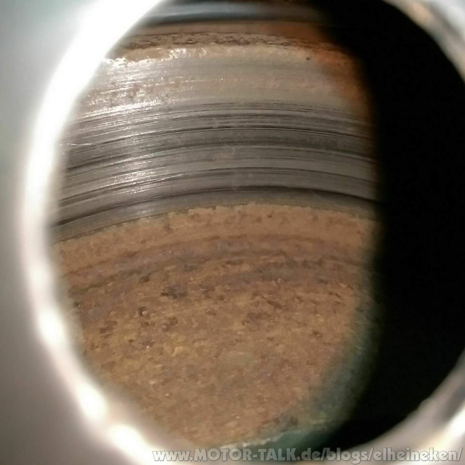

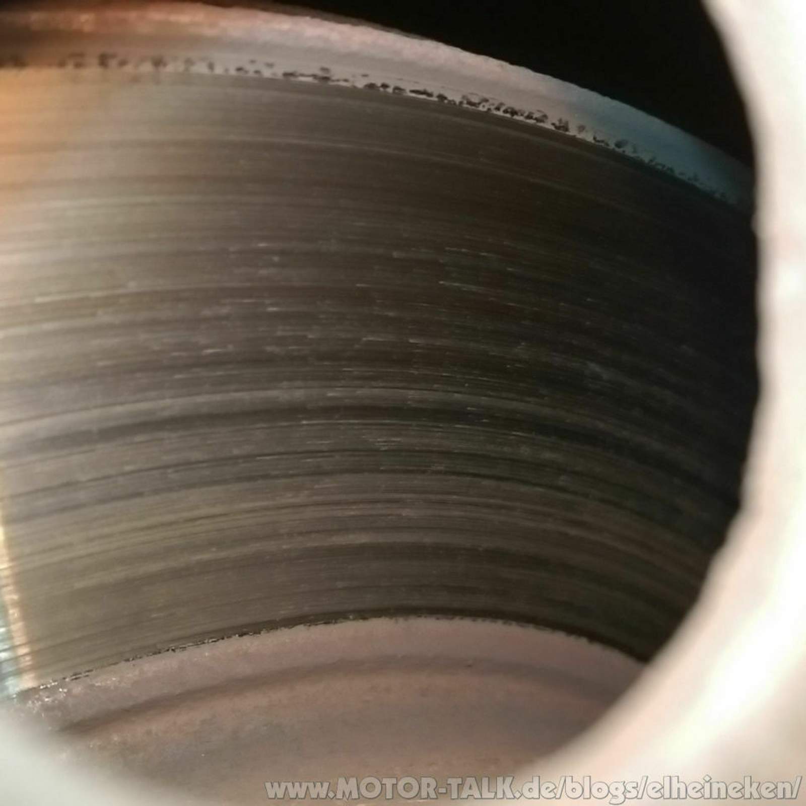

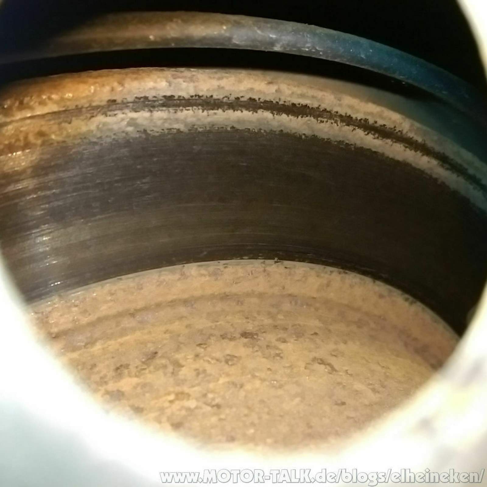

Nochmal zurück zu den Standschäden des Jazz. Ein Problem waren damals die rostigen Bremsscheiben.
.. und nach ca. 2000 km.. und nach ca. 2000 kmVor dem TÜV ..Vor dem TÜV ..Trotz Intensivbehandlung mit sehr grobem Schleifpapier wurden die hinteren vom TÜV mit dem Hinweis versehen bei nächsten Bremsenservice bitte alles tauschen zu lassen.
Das Problem an der Hinterachse ist beim Jazz (und vielen anderen Kleinwagen mit Scheibenbremse hinten) hinlänglich bekannt.
Auch der bemängelte Rostrand ist keine Neuigkeit sondern war schon vor der Einlagerung aufgefallen. Angesichts der relativ günstigen Ersatzteilpreise überlege ich dem Jazz beim Wechsel auf die Sommerreifen neue Scheiben und Beläge gönnen.
Vorne sagen die Aufschriebe, dass die Scheiben langsam in die Nähe ihrer Verschleißgrenze kommen. Eventuell machen wir bei den Bremsen also gleich eine komplette rundum-Erneuerung daraus.
Jetzt also nach etwas mehr als 2000 km wieder einen Blick auf die Bremsscheiben. Hinten eine leicht Verbesserung aber den vom TÜV bemängelten Rostrand gibt es noch immer. Neue Scheiben und Beläge sollte ich wohl schon mal auf die Einkaufsliste setzen.

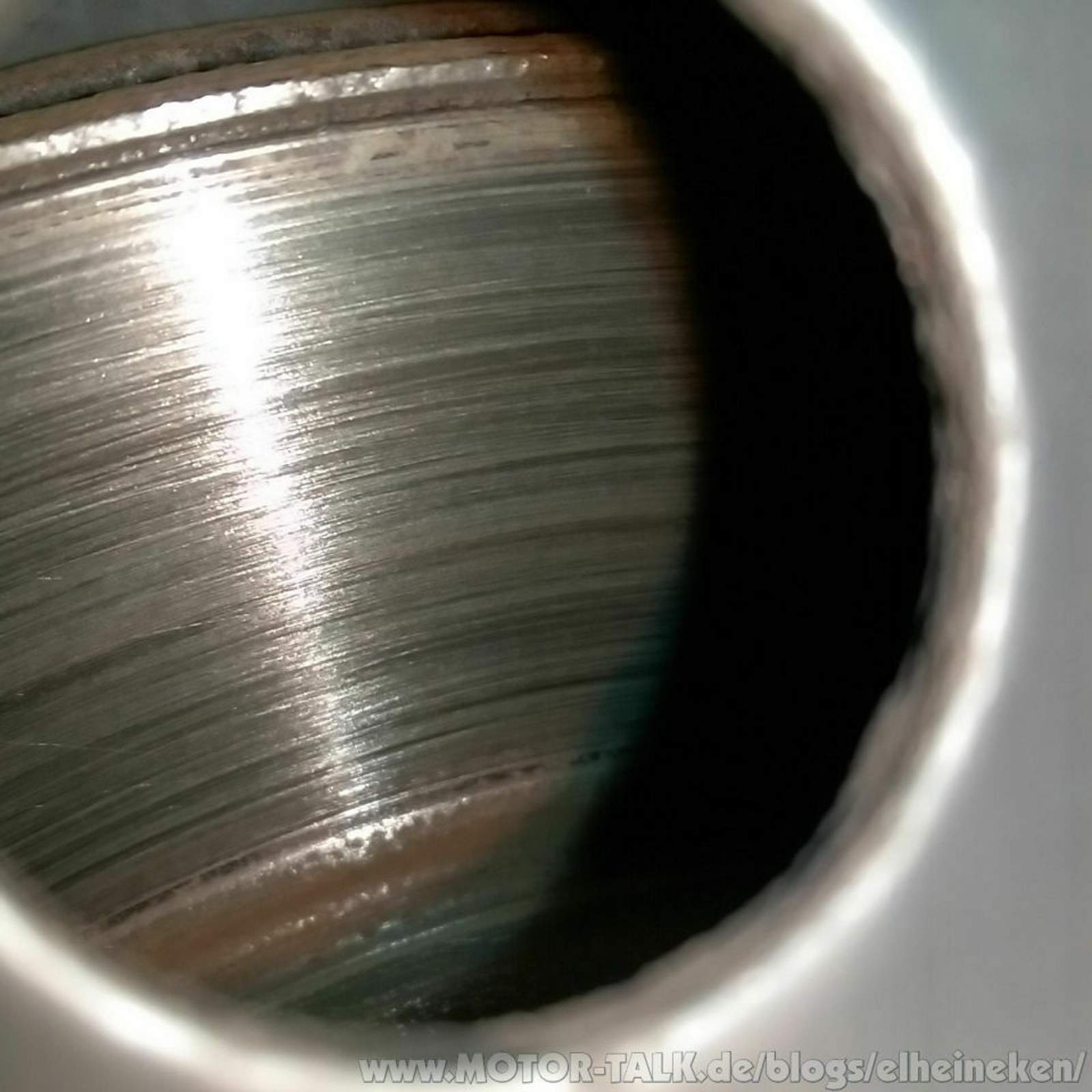

.. und nach ca. 2000 km.. und nach ca. 2000 kmVor dem TÜV ..Vor dem TÜV ..Vorne dagegen sieht alles gut aus, kein Grund zu Klagen. Hier wird der Messschieber entscheiden ob es noch bis zum Winter reicht oder schon früher Ersatz her muss.
