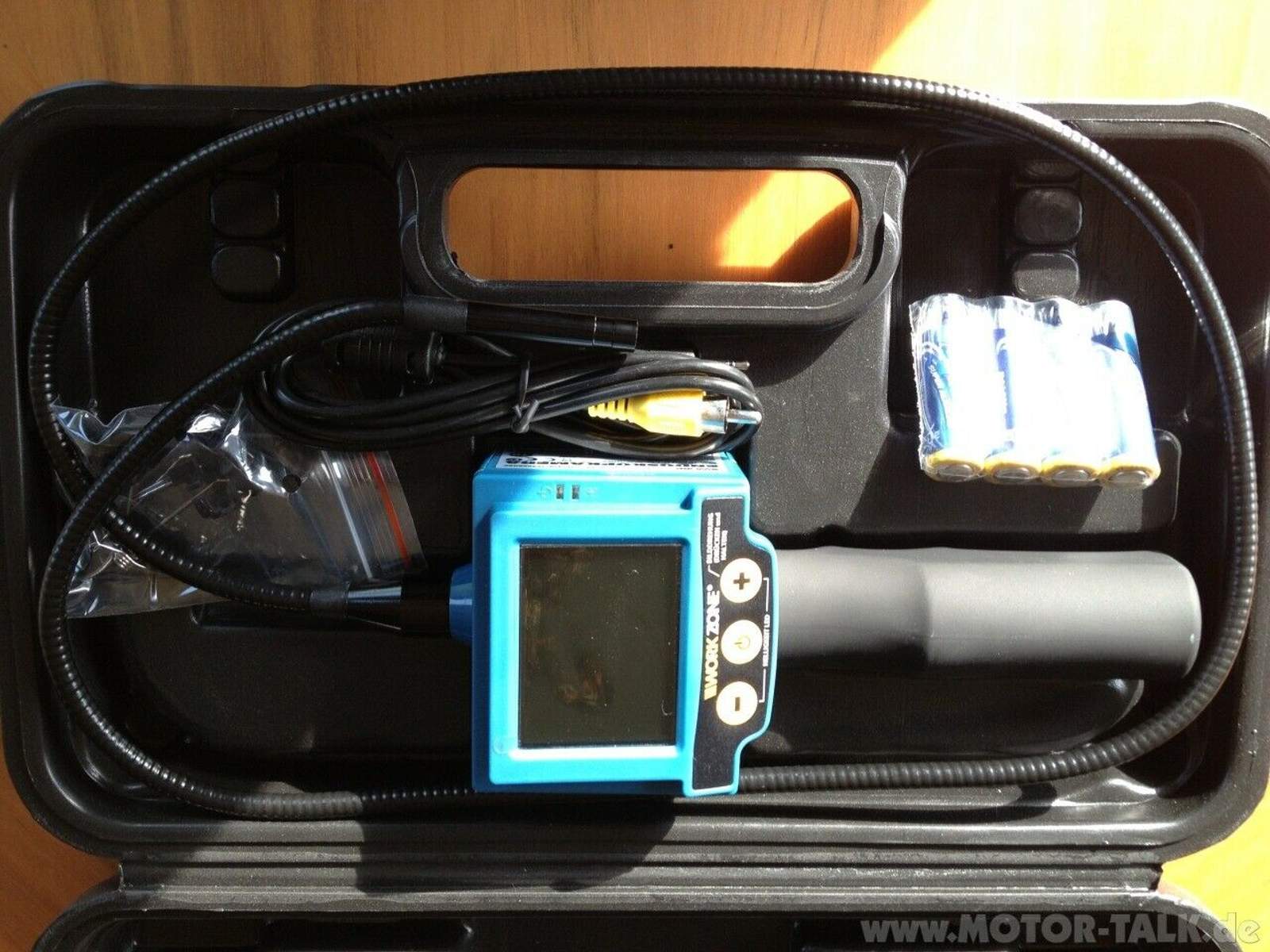

Ein Endoskop vom Discounter...
In der letzten Woche warb der in ganz Deutschland bekannt Discounter mit dem großen "A" in seinem Prospekt mit einer Endoskopkamera für 55 EUR.
Da ich als neugieriger Käferschrauber ja schon immer großes Interesse daran hatte, meinen Krabblern unters Blechkleid zu schauen, habe ich mich entschlossen, das Teil auszuprobieren.
Damit Ihr auch was davon habt, kommt hier ein kleiner Erfahrungsbericht:
Technische Daten:
TFT Monitor mit 2,4" (6 cm) Bilddiagonale
Auflösung: 480x234 Pixel
Kamerabeleuchtung: 4 LED, weiß
Schwanenhals: flexibel, 105 cm lang
Durchmesser Kamerakopf: ca. 8 mm
Stromversorgung: 4 x AA Batterie
Erster Eindruck:
Das Gerät kommt in dem mittlerweile schon Standard gewordenen Plastik-Köfferchen. Nimmt zwar in der Werkstatt Platz weg, ist aber -gerade für Werkzeuge, die man nicht so oft benutzt- ein guter Schutz gegen Staub und ungewollte Bruchlandung.
Zum Liegferumfang gehört neben der Kamera ein Kabel für den Anschluss an einen Rekorder, die Batterien und vier Aufsätze für den Kamerakopf mit Häkchen, einem Magneten oder einem Spiegel. Man soll damit kleine Gegenstände aus Hohlräumen fischen können. Das scheint mir aber ein ziemliches Geduldsspiel zu sein...
Zweiter Blick:
Das Gerät macht einen soliden Eindruck: Der Schwanenhals ist m.E. ausreichend flexibel, um auch um die Ecke schauen zu können. Allerdings darf man hier nicht zuviel verlangen. Mit dem Spiralschlauch ist er doch eher für Schweller und ähnliche -gerade- Ziele gedacht. Enge und verwinkelte Hohlräume sind nicht einfach zu untersuchen.
Die Bedienung ist praktisch selbsterklärend. Es gibt nur drei Tasten: An/Aus, Helligkeit +/-. Durch Festhalten der + Taste kann man das Bild im Monitor um 180° Grad drehen. Wozu man das braucht, ist mir allerdings noch nicht ganz klar. Aber es schadet auch nichts.

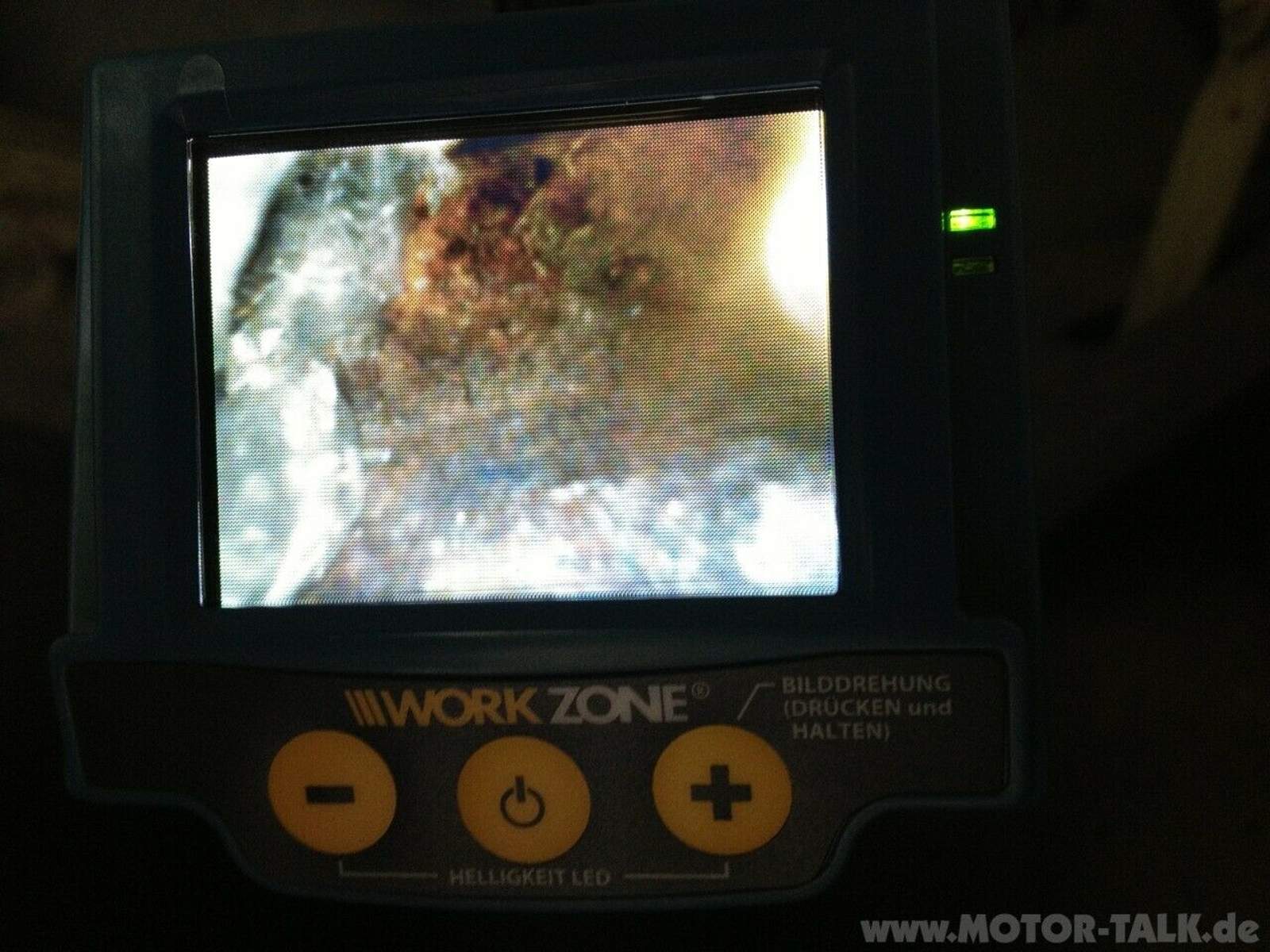

Also gut, nachdem die Inbetriebnahme einfach war und das Gerät auch sofort funktioniert hat, ging es raus in die Garage. Test am blechernen Objekt.

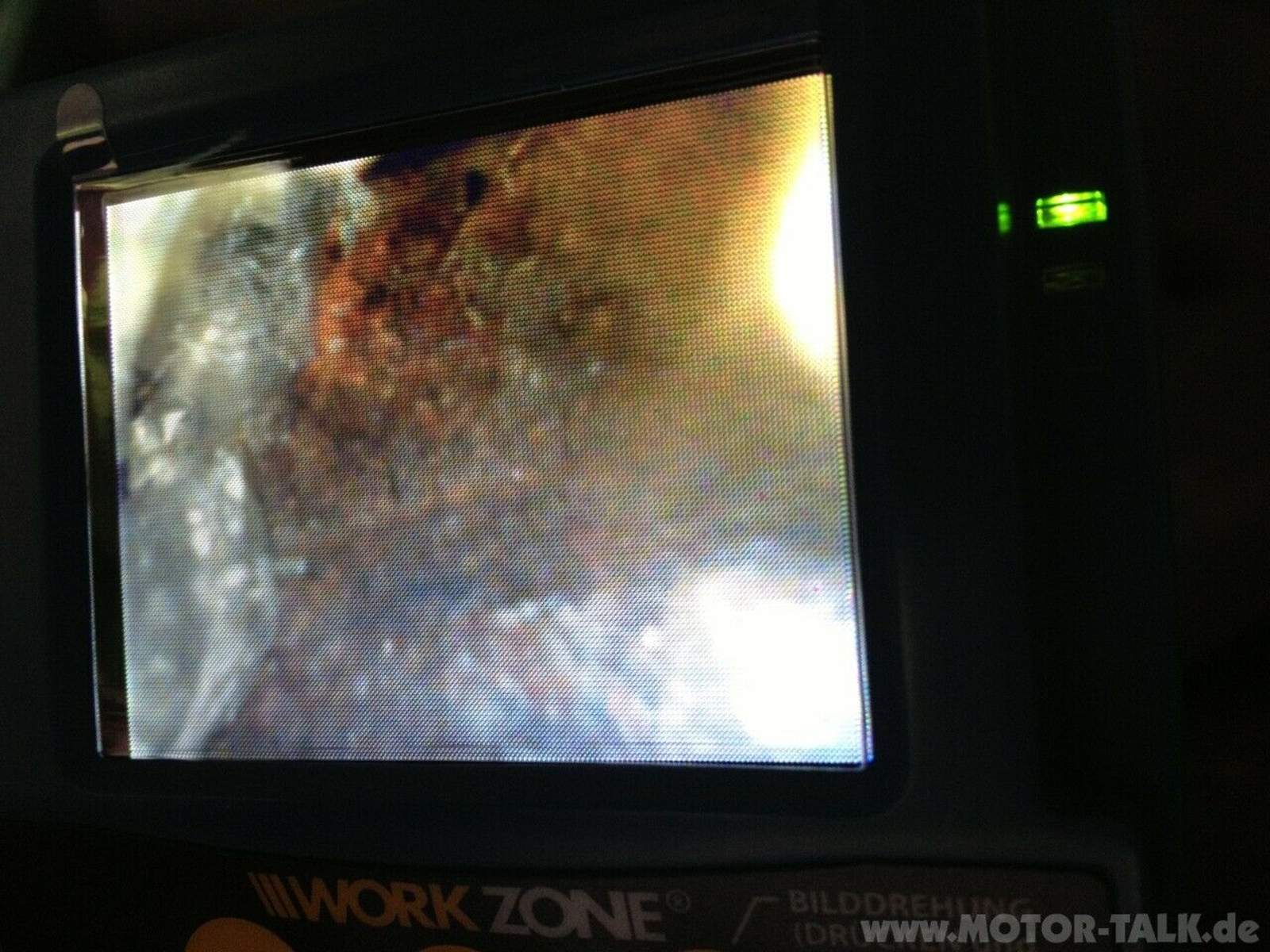

Es wurden beim Käfer die A-Säulen untersucht. Der Hohlraum ist vom Kofferrraum aus zugänglich und stellt zugleich ein klassisches Rostnest dar, weil Feuchtigkeit zwar oben rein, aber unten nicht mehr raus kommt.
Hier zeigte sich schon gut, was das Gerät kann und was nicht.
Die Bilder sind scharf genug und die Darstellung so deutlich, dass man den Rost (den man am liebsten nicht gefunden hätte) überdeutlich erkennt. Hier habe ich was zu tun, aber das ist dann ein anderes Thema...
Das Handling ist einfach und man kommt gut ans Ziel. Allerdings ist der Kamerakopf mit seinen 8 mm Durchmesser dann doch schon wieder so groß, dass man schnell merkt, wo "Schicht im Schacht" ist.
Der einzige Wermutstropfen, den ich beklagen kann, ist, dass die Kamera keine AUfnahmen speichern kann. Es gibt also nur Echtzeitbilder und keine Fotos, daher kann ich hier auch nur mit Handy-Fotos vom Display des Endoskops dienen. In Wirklichkeit sind die Bilder besser.
