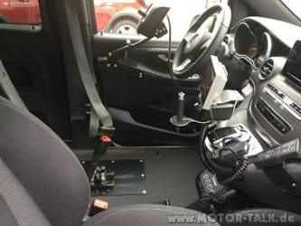

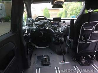

Jetzt fahre ich "meinen" Wagen. Im elektrischen Rollstuhl sitzend über einen Hublift ins Auto, verankert hinter dem Lenkrad, mit Doppel-Joystick zum Bremsen/Gasgeben und Lenken, Touchscreen und Sprachsteuerung für alle Sekundärfunktionen vom Scheibenwischer bis zum Radio. Mit dem Handy als Fernbedienung zum Öffnen/Schließen etc. Ganz und gar selbstständig. Und darüber hinaus kann meine spezial V-Klasse auch flux für den "normalen" Betrieb umgesetzt -so werde ich bei Bedarf auch mal zum Mitfahrer auf der Beifahrerseite.
