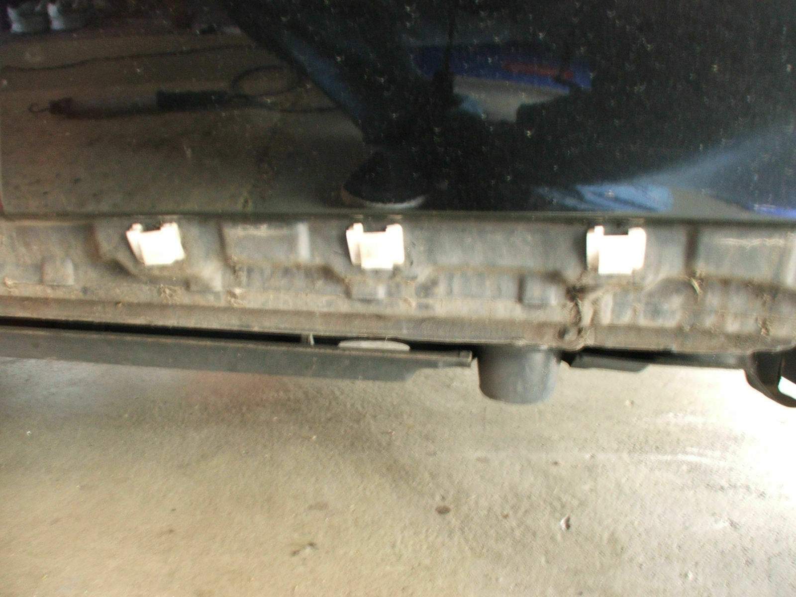

Heute ; Schwellerverkleidung abbauen.
Um die Schweller auf Rost zu untersuchen, müssen die Schwellerverkleidungen abgebaut werden.

Doch es geht !!!. Die Verkleidung ist in 10 Clipse (oben) gehalten. Am besten zieht man sie mit raus, mit Langkeil und Clipslöser. Vorsicht, langsam.... gehe später darauf ein!!!.
Bei meinem Versuch habe ich die Verkleidung nach oben ausgehakt, was aber besonders hinten schwer ist.
Nach dem Abbau habe ich gesehen wie sie festgemacht ist.!!!.Läßt sich nicht mehr in die Schlitze einhängen. Heisst, am besten neue Clipse beim Freundlichen vorher besorgen.

Es gibt noch einen Einzelnen Clip hinten, dort fängt man am besten beim Anbau wieder an.
Auch den ersetzen.
KEIN ROST, GAR NIX !!!!!!.
Aber auch nicht den Hauch von Rost....
Wenn man nicht wie ich, alles sehen will, sollte man die Verkleidungen nur bei Ersatz (Unfall)b abnehmen.
Habe die verbliebenen Clipse vorsichtig abgenommen, ein paar hat es erwischt, Waren aber noch zu gebrauchen.

Der einfachheithalber habe ich die Clipse an die Verkleidung montiert. Sonst hat man ein Haufen Arbeit.
Wie erwähnt am hinteren kleinen Clip anfangen und nach vorne alle Clipse andrücken.
Geht ganz leicht. Die unteren Halter eindrücken, Achtung , wegen der Rechtecklöcher
Untere Deckel der Halter aufdrücken, nicht verdrehen.( Schlitz ist in Längsrichtung).
Innenverkleidung wieder am richtigen Platz, Muttern drauf und mäßig anziehen.
Ist nichts über geblieben, na dann ist es OK.
