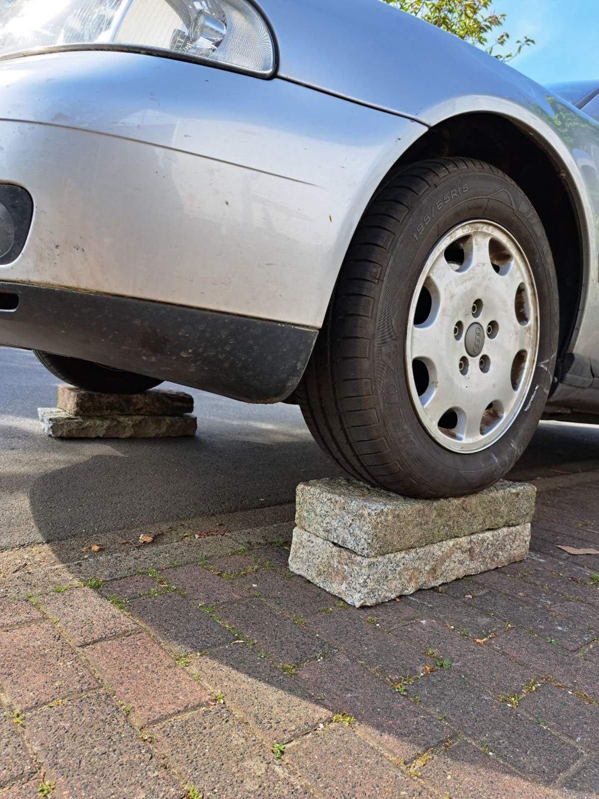

Als erstes solltet ihr das Auto aufbocken und erhöht abstellen. Ich habe dazu so längliche Granitsteine genommen, zwei übereinander. Habe das Auto auf einer Seite mit dem Wagenheber hochgehoben und die Steine unter die Vorderräder gestellt, das andere auf der anderen Seite wiederholt. Wichtig: Fahrzeug auf jeden Fall gegen Wegrollen sichern (Handbremse und Unterlegkeile hinter/vor die Hinterräder) und Lenkradschloss einrasten lassen. Am besten noch Gang einlegen. Umsohöher das Auto vorne ist, umso einfach lässt es sich dran arbeiten. So 20cm sollten es aber schon sein. 30cm wären schon Luxus. Umsomehr Platzt ihr unterm Auto habt, umso angenehmer lässt es sich arbeiten.
Wenn ihr das getan habt, sollte der Wagenheber wieder frei sein, den brauchen wir später noch.

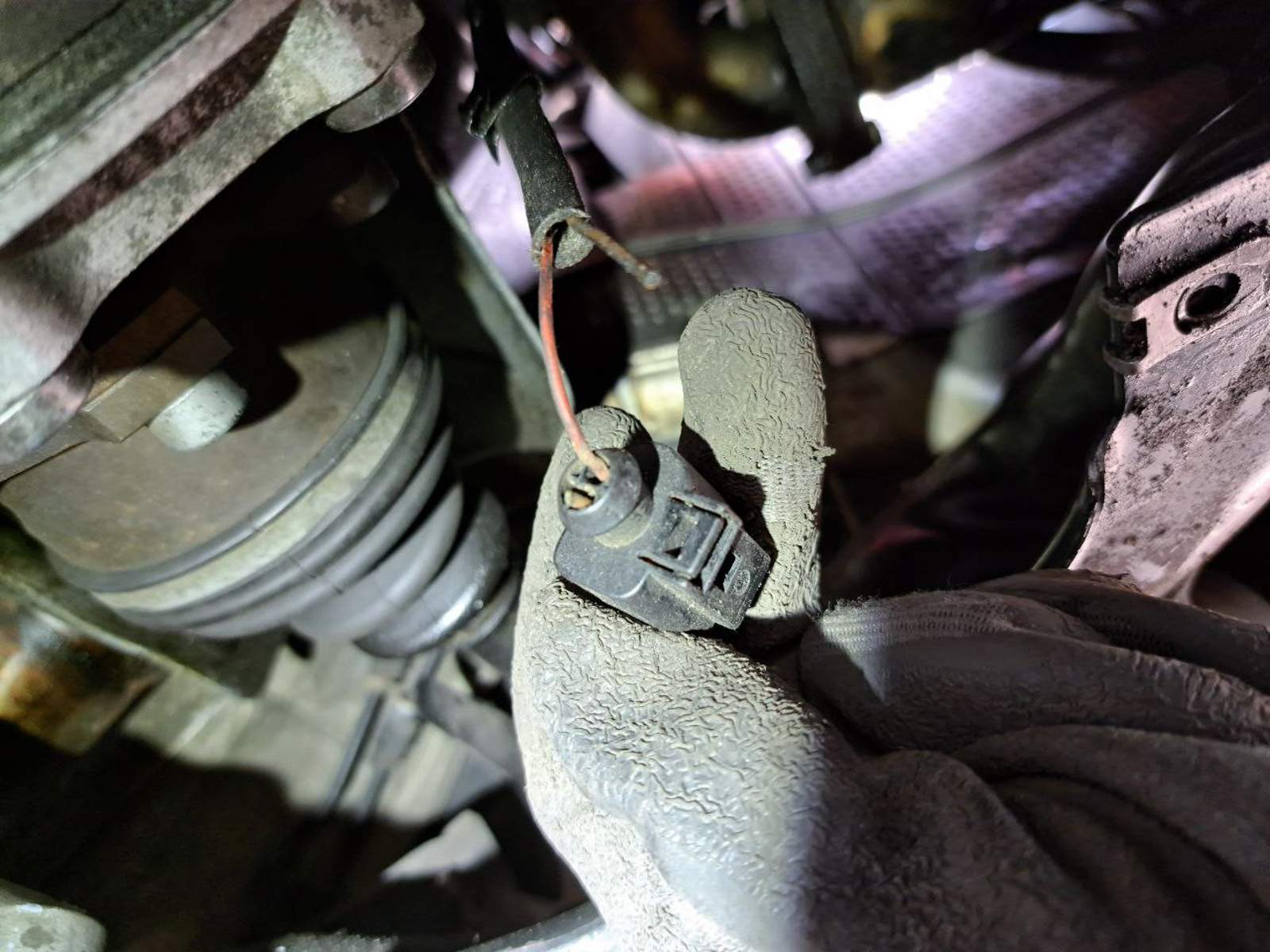

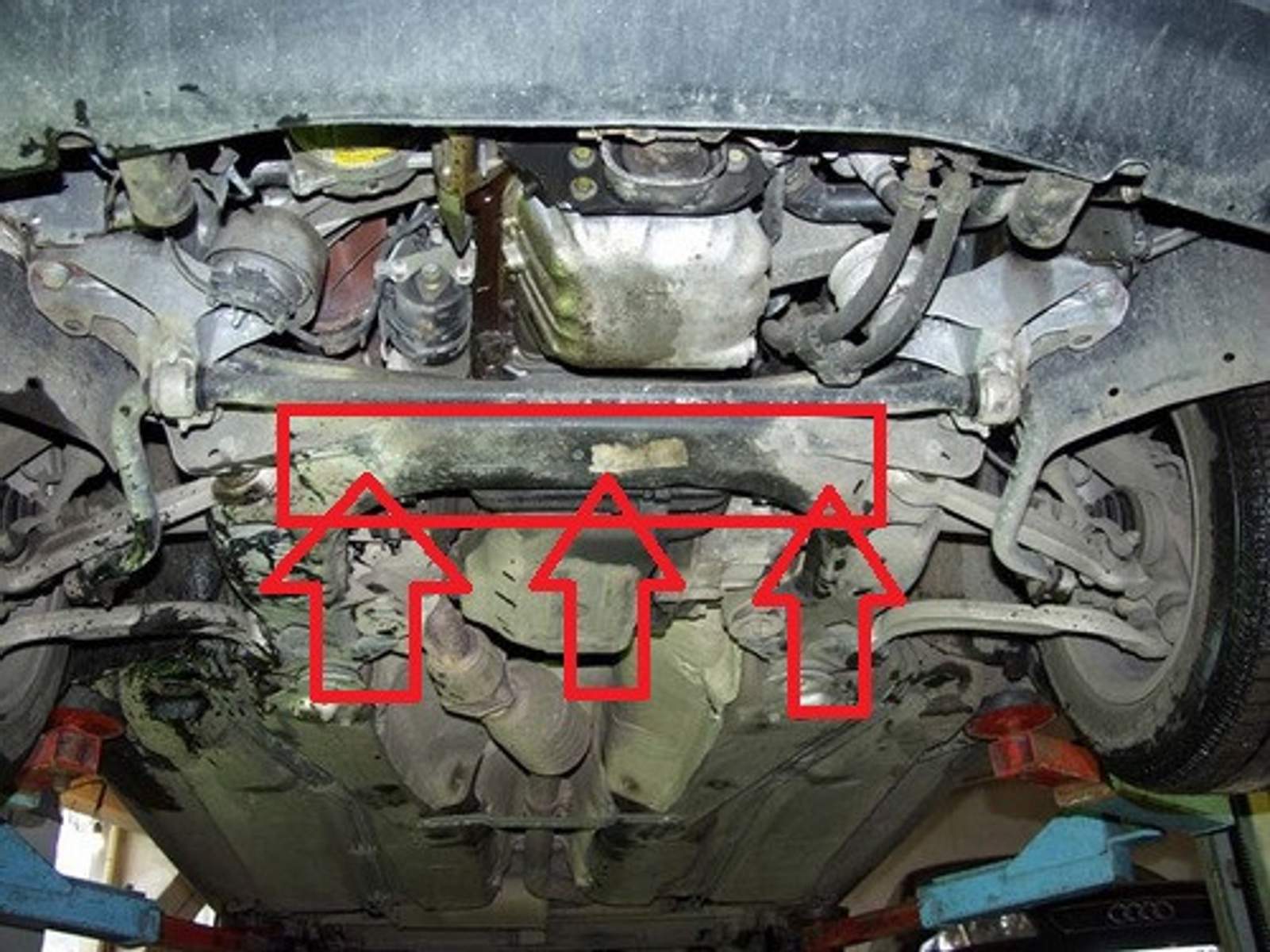

Jetzt öffnet ihr die Motorhaube und baut auf der Beifahrerseite die gesamte Luftfilteranlage weg. Achtung: es hängt ein Schlauch am Oberteil des Luftfilterkastens, den beim Zusammenbau wieder dranbauen.
Wenn ihr den gesamten Luftfilterkasten rausgebaut habt, solltet ihr das Motorlager fast schon sehen können, wenn ihr mit einer Lampe reinleuchtet (Bild 1). Es klafft quasi ein recht großes Loch auf der Beifahrerseite.
Den Reinluftschlauch zum Turbolader auf jeden Fall mit einem Tuch abdecken und ein Gummiband rum, damit dort nichts reinkommt.

Nun geht man unters Auto (optimalerweise ist der Unterfahrschutz schon ab, wenn nicht, abmachen! Dieses komische gebogene Stück Flachstahl, was den Unterfahrschutz hinten hochhält, kann man auch abnehmen, sind glaube ich zwei Schrauben mit 10er Sechskant. Deswegen die 10er Nuss oben.
Man nehme sich den Wagenheber und ziehe den ans/unters Auto (je nachdem wie groß der ist) und positioniert ihn so, dass man damit den Hilfsrahmen mittig stützen kann. Hier ein Stück Kantholz oder Brett unterlegen. Hauptsache nichts, das sehr unförmig oder extrem spröde ist. Ein normales Brett halt. Wo man den Rahmen genau stützt ist in meinen Augen egal, da wir ja hier nicht das Auto anheben, sondern nur den Rahmen abstützen. Wenige Kilo. etwa 50-100kg die hier gestützt werden. Wenn der Hilfsrahmen nicht gänzlich vergammelt ist, passiert da genau gar nichts. Die mittige Position wäre wohl die Einfachste, da man den Wagenheber nicht mehr wegnehmen muss um die Seite zu wechseln, ich habe aber jeweils so nah wie möglich an der Seite wo ich gearbeitet habe den Heber platziert. Das erschien mit am Sinnvollsten. Ich habe aber auch schon hier und da gelesen, dass man das eventuell sogar gar nicht abstützen muss. Ich bin ehrlich: lieber einmal zu viel abgestützt, als einmal zu wenig. (Pfeile Bild 2)
Nun pumpt man den Wagenheber langsam hoch und zwar so lange bis er Kontakt mit dem Rahmen (mit Holz dazwischen) aufbaut. Jetzt kann man den noch etwas weiterpumpen, so dass man sieht, dass der Rahmen (und damit auch das Auto!) sich langsam anfängt hochzubewegen. Das reicht vollkommen aus.

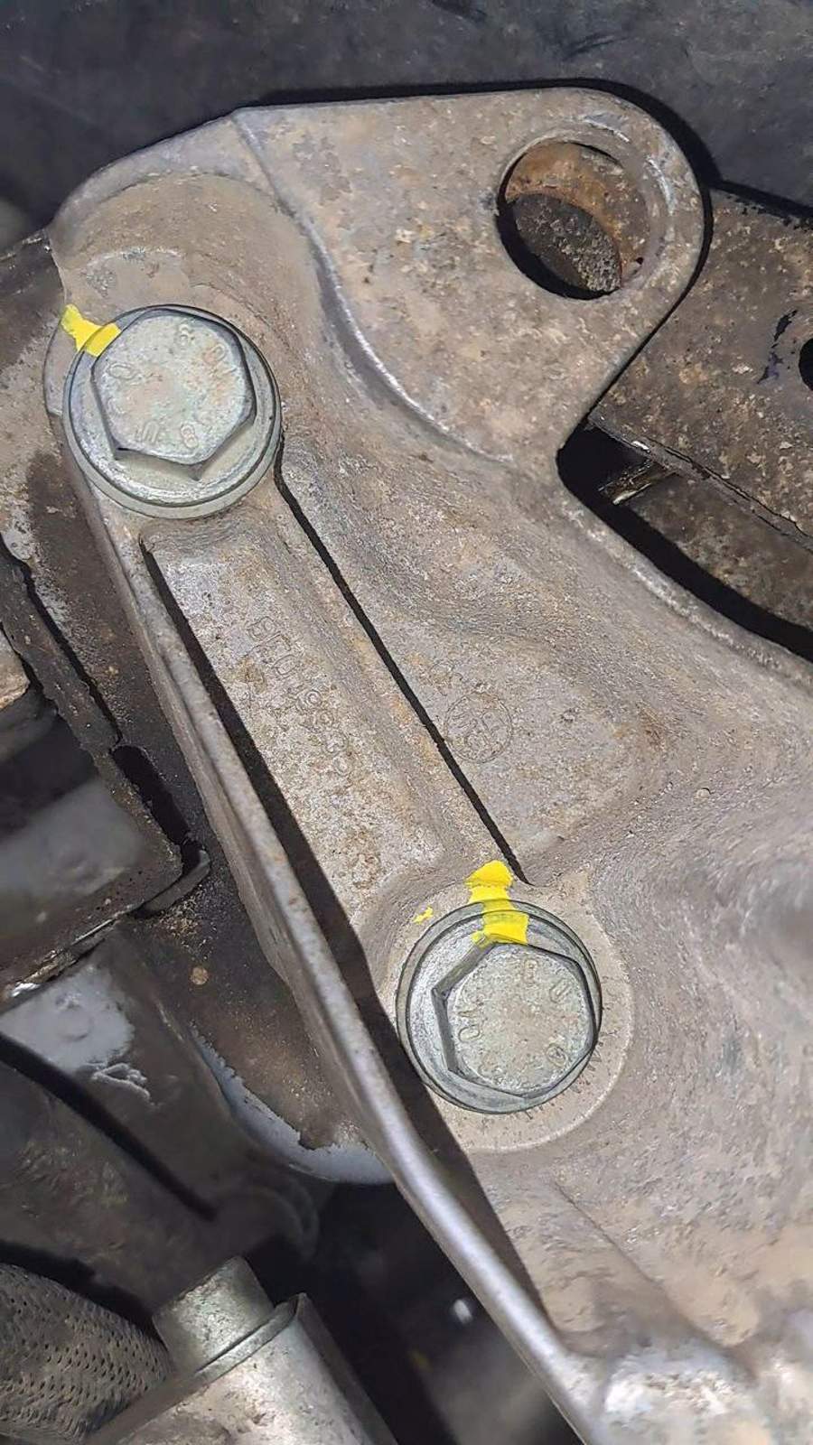

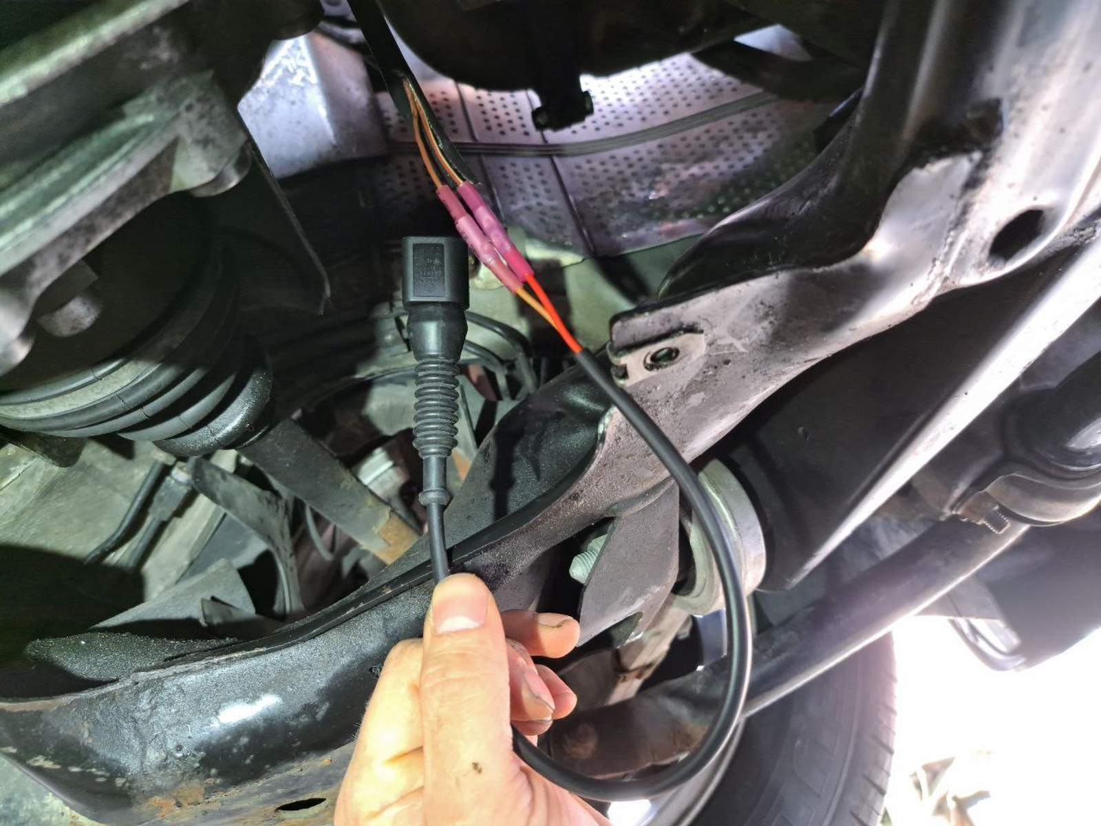

Nun kann man den Stabi, der an beiden Motorkonsolen (großes Aluminiumgußteil zu sehen in Bild 3) mit jeweils einer Halbschale angeschraubt ist, abschrauben und diesen wegklappen. Es kann sein, dass man damit die Gummis in der Koppelstange strapaziert, aber das ist mir recht egal gewesen. Den Stabi kann man dann wegklappen und der Platz sollte reichen um gleich Konsole+Lager rausholen zu können. Ist das nicht der Fall, weil z.B. der Arm vom Wagenheber blockiert, müsst ihr den Stabi hinter den Arm des Wagenhebers machen. Sollte platztechnisch aber passen.
Jetzt müsst ihr einmal zwischen den beiden Klimaleitungen hochschauen und seht dass dort ein Kabel in so einer schwarzen Kabelführung langgeht. Das müsst ihr einmal rausclipsen. Da sind insgesamt 4 clipse dran. Die sind teilweise recht widerspenstig, aber es geht. Breiten, flachen Schraubendreher nehmen. Das Kabel dann beiseite hängen und aus dem Haken ausclipsen. Den 2-pol Stecker müsst ihr auch abnehmen. Diese Lager sind ja elektisch geschaltet. Prüft das Kabel bitte auf Beschädigungen. Bei mir war eine der zwei Litzen auf der Fahrerseite einfach abgerissen.

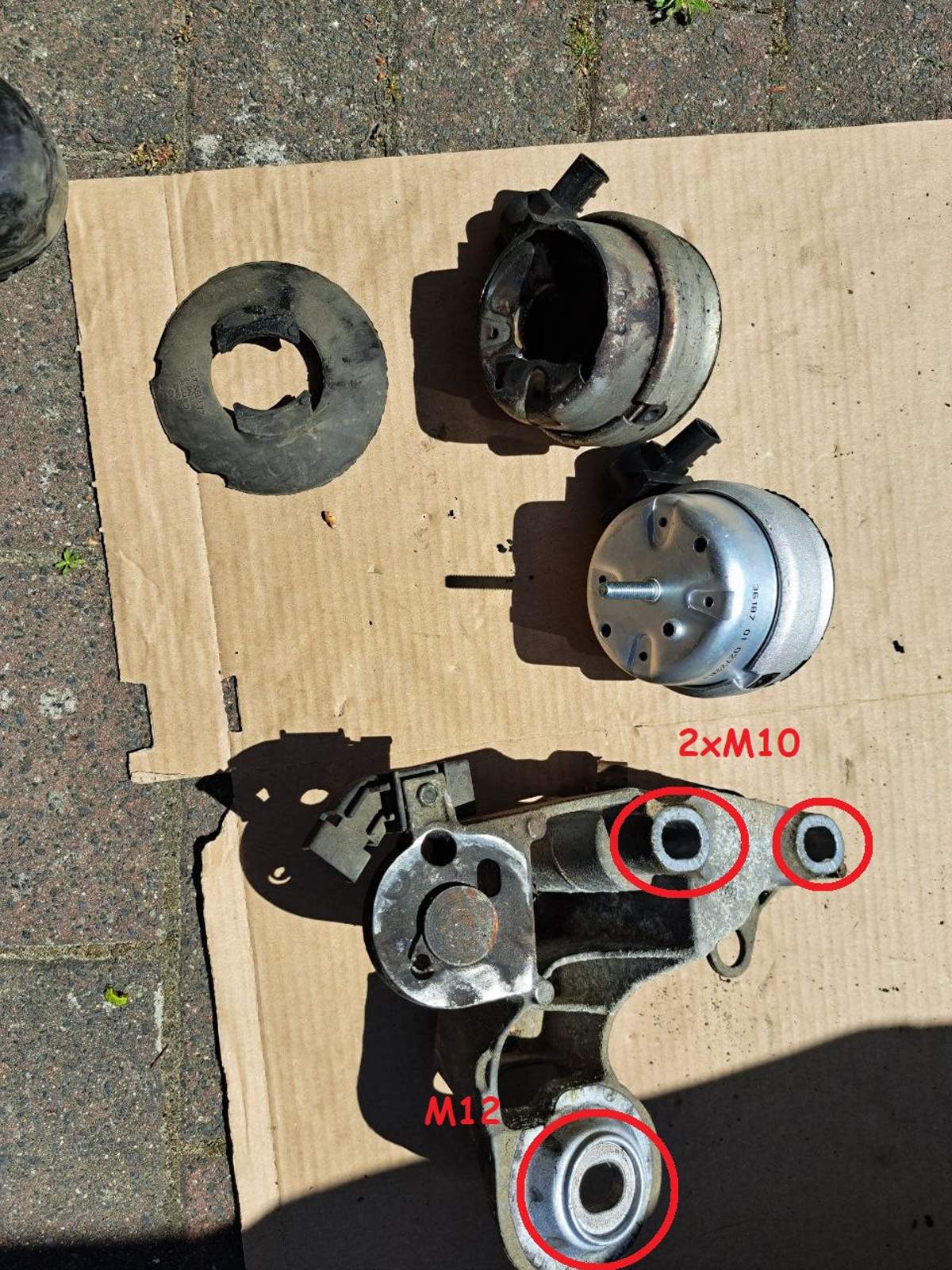

Jetzt könnt ihr anfangen die 3 19er Schrauben (2x M10 und einmal M12 <--- das hier ist die große Schraube mit der die Konsole an den Hilfsrahmen und der Hilfsrahmen an die Karosserie verschraubt wird) zu lösen. Das geht mit einer 1/2" Knarre ganz gut, wenn ihr eine Ugga-Dugga-Maschine habt (Schlagschrauber) dann natürlich noch einfacher. Die große M12 ist etwas fester dran, geht aber auch mit etwas Manneskraft. (Bild 3 - ist zwar von oben, aber wenn ihr von unten guckt, seht ihr die 19er Sechkant. Die zwei M10 haben die selbe Länge, die M12 ist deutlich länger!)

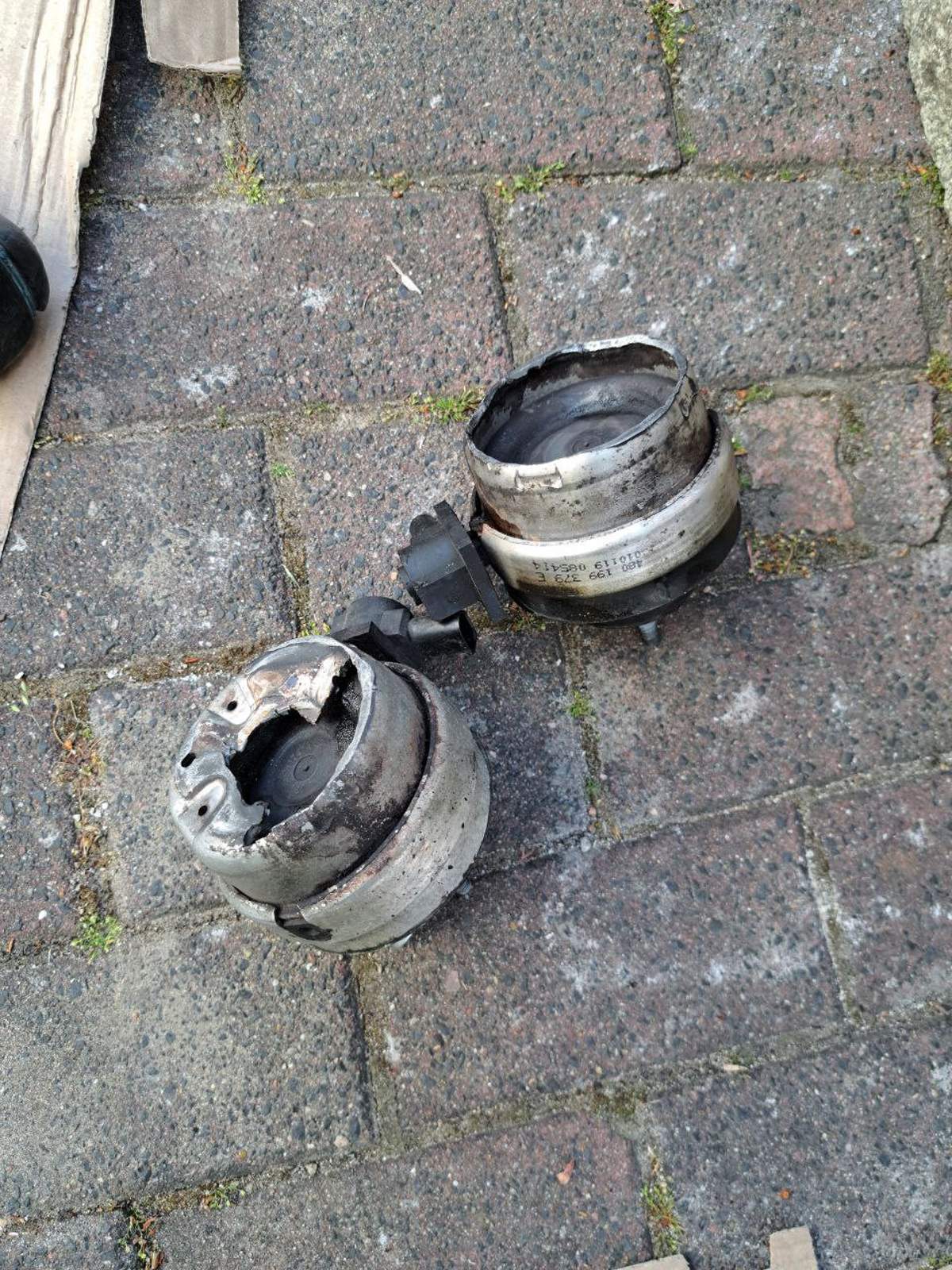

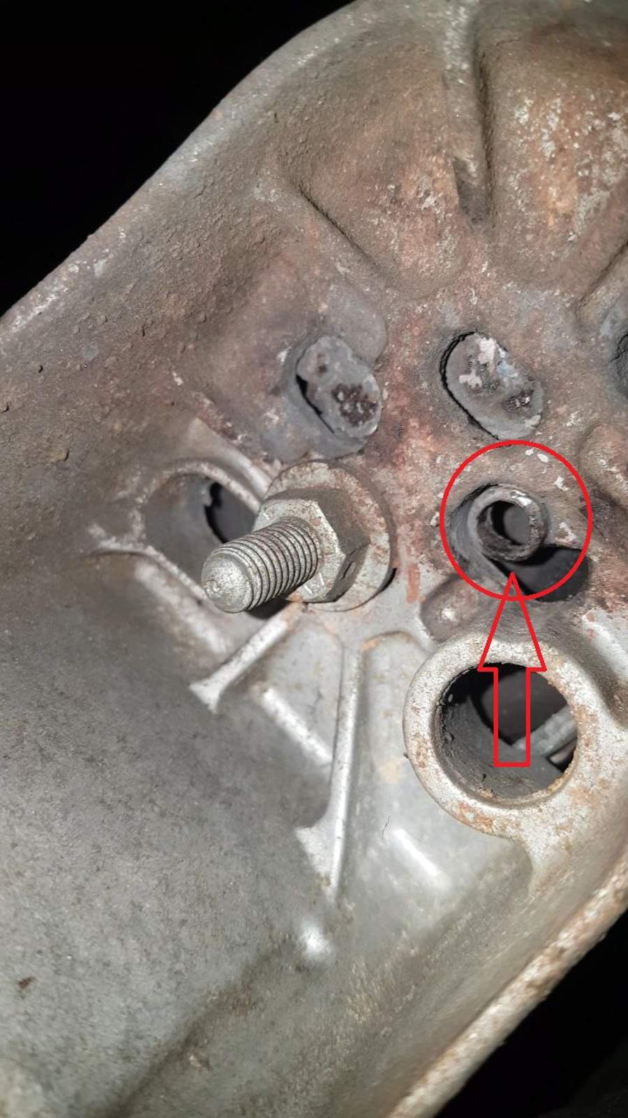

Nun die Schrauben halt ganz rausdrehen und euch fällt eventuell schon das zerfetzte Lager entgegen (wie in meinem Fall), oder auch nicht. Dann einfach die gesamte Konsole samt Lager rausnehmen. Wenn der platzt nicht reicht, 13er Nuss nehmen und die Mutter vom Motorlager abschrauben und Lager und Konsole dann getrennt rausnehmen.
Wenn ihr beides raushabt könnt ihr euch als erstes totlachen wie schrott das Lager doch ist und ihr euch ja gar nicht wundern könnt, warum eure Karre so beschissen fährt. Also mir ging es so. Ich hatte damit gerechnet, dass die Lager nicht mehr so gut sein werden, aber dass die quasi in ihre Einzelteile zerfallen war dann doch krass.
Nun, jedenfalls könnt ihr jetzt das Lager abbauen, falls ihr es noch nicht gemacht habt und die Konsole etwas sauber machen. Die Auflagestelle vom Motorlager könnt ihr auch sauber machen und etwas sauberschleifen. Natürlich nicht tonnenweise Material runterschrubben, aber kurz rüber, bisschen den Dreck halt wegmachen. Ich würde aber nicht zu viel sauber machen, weil auf der Unterseite der Konsole kann man noch die Abdrücke der Schrauben sehen, somit kann man das am Ende wieder ganz gut ausrichten.
Jetzt kann man sich wieder ans komplettieren machen. Vorher aber noch die Abdeckkappe und die große Unterlegscheibe aufs neue Lager setzen. Das bitte nicht vergessen. Ich habe es vergessen und musste das Lager insgesamt noch zwei mal auf der Beifahrerseite abnehmen, samt Konsole. Also gut Kohlenhydrate frühstücken, damit euch so eine Minderhirnleistung nicht passiert. Ich habe es so gemacht, dass sich der zweite Mann oben an den Kotflügel geschaut hat und ins Loch geguckt hat. Ich habe dann das Motorlager genommen und in den Tragarm vom Motor (Ein Durchgangsloch und zwei Schlitze/Nuten sind da drin) gesteckt und ausgerichtet. Das neue Lager hat oben so zwei längliche Stege, die müssen in die Schlitze vom Tragarm. Ist eventuell ein bisschen fummelig. Der zweite Mann hat dann währenddessen die Mutter wieder draufgedreht, aber nur so, dass sie schonmal drauf ist. Dann nimmt sich der zweite Mann eine Rohrzange/Spitzzange und hält das Lager, wenn es richtig ausgerichtet ist, in seiner Position, sodass es nicht runterfallen kann.
Dann setzt ihr von unten die Motorkonsole wieder dran und guckt, dass die Gewindestange vom Lager durch das richtige Loch geht. Entweder vorher Foto machen oder die Abdrücke verraten es.

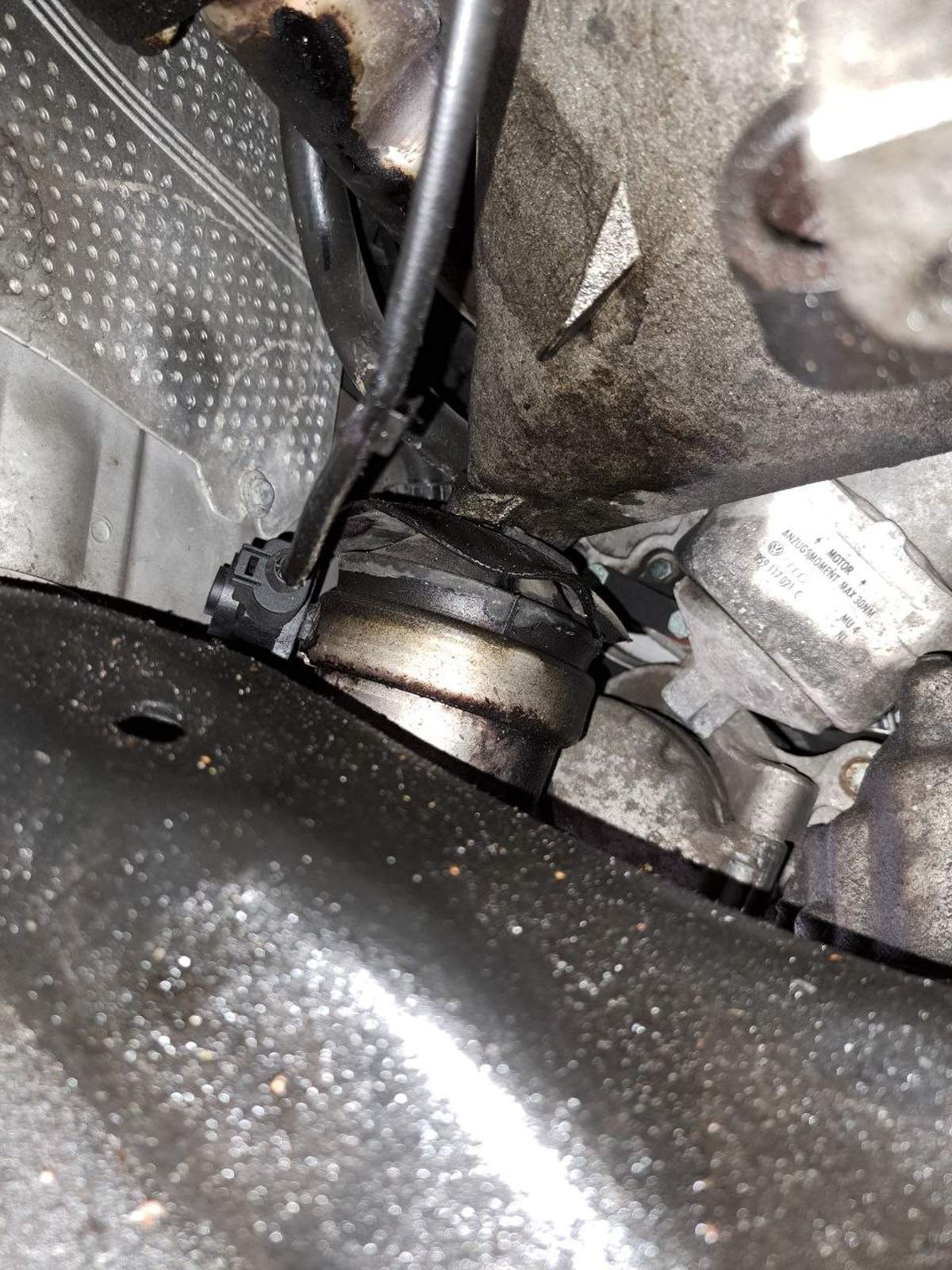

Die andere Seite verläuft grundsätzlich analog zur Beifahrerseite, nur habt ihr hier wesentlich weniger Platz um die obere 13 Mutter von oben zu lösen und das ihr hier nur den Stecker für das Motorlager lösen müsst. Dazu nehmt ihr jetzt diese kleine 1/4" Bosch-Miniratsche (als Beispiel) mit der 13er Nuss, legt euch unter Auto und zwar so weit, bis ihr hinter dem Querrohr (da wo der Wagenhaber ansetzt und auch die vorderen Unterlenker dran sind) des U-Rahmens (Hilfsrahmen) seid. Wenn ihr hochschaut solltet ihr in etwa auf Höhe der Getriebeglocke sein.

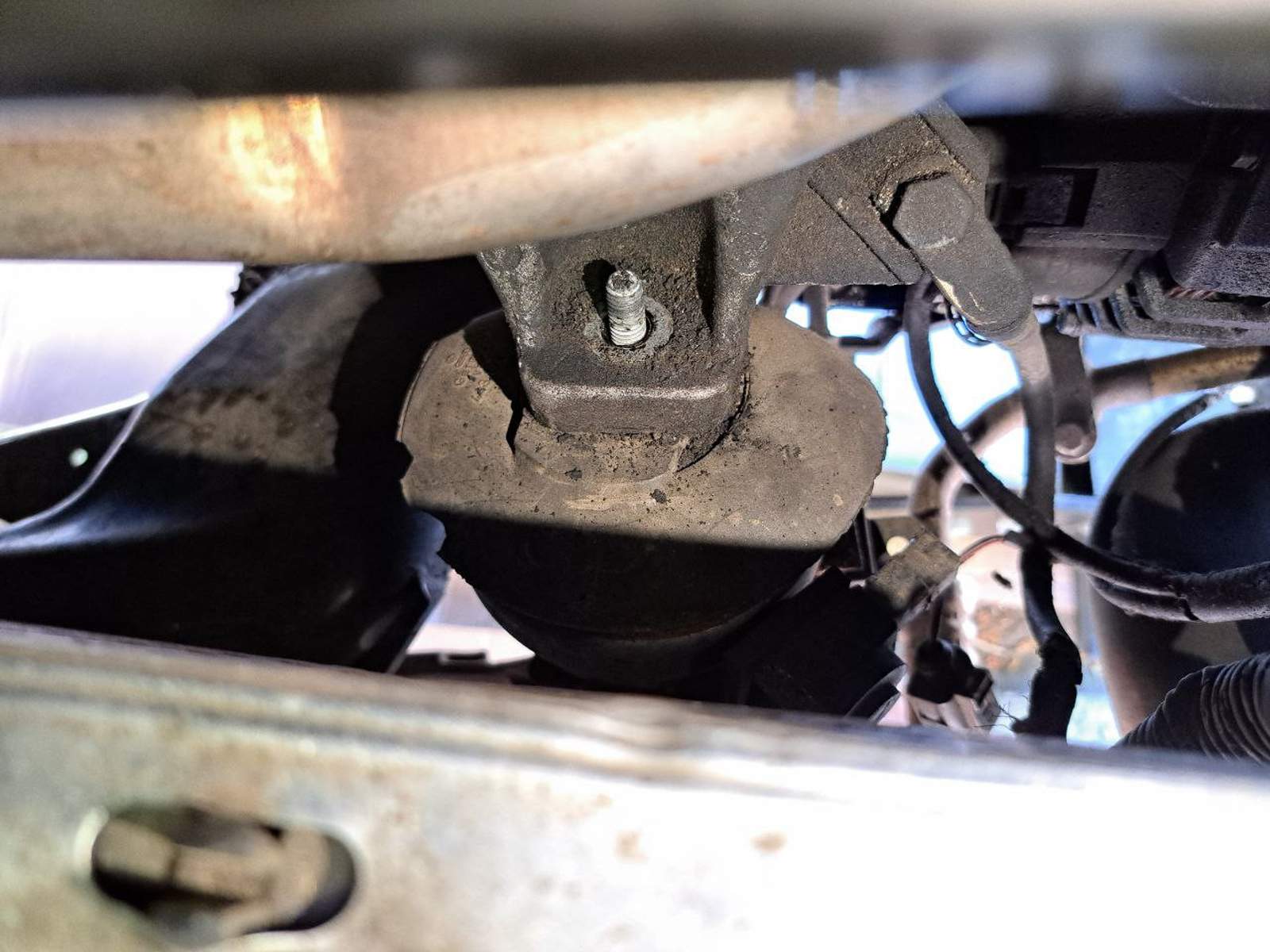

Nun könnt ihr nach vorne links am Motor vorbeischauen und solltet in etwa den Blick (Bild 5) haben.
Jetzt müsst ihr, da ihr hier fast nichts sehen könnt, nach Gefühl arbeiten. Versucht die kleine Ratsche mit 13er Nuss oben auf die Mutter draufzustecken und diese zu lösen. Da müsst ihr mit eurer Position und Armwahl etwas rumprobieren. Ging aber dann ganz gut meiner Einschätzung nach. Ratschenschlüssel haben nur sehr bedingt geholfen.
Größere Werkzeuge, insbesonder Knarren, Gelenke, Maul- und Ratschenschlüssel, funktionieren hier nahezu nicht, da entweder der Krümmer oder die Seitenwand der Karosse euch in der Bewegung begrenzt. Diese kleine Mini-Ratsche hat mir echt den Sack gerettet.
Jetzt einfach so lange rumprobieren bis man ne gute Posi und Griff hat und dann die Mutter lösen und komplett abnehmen.

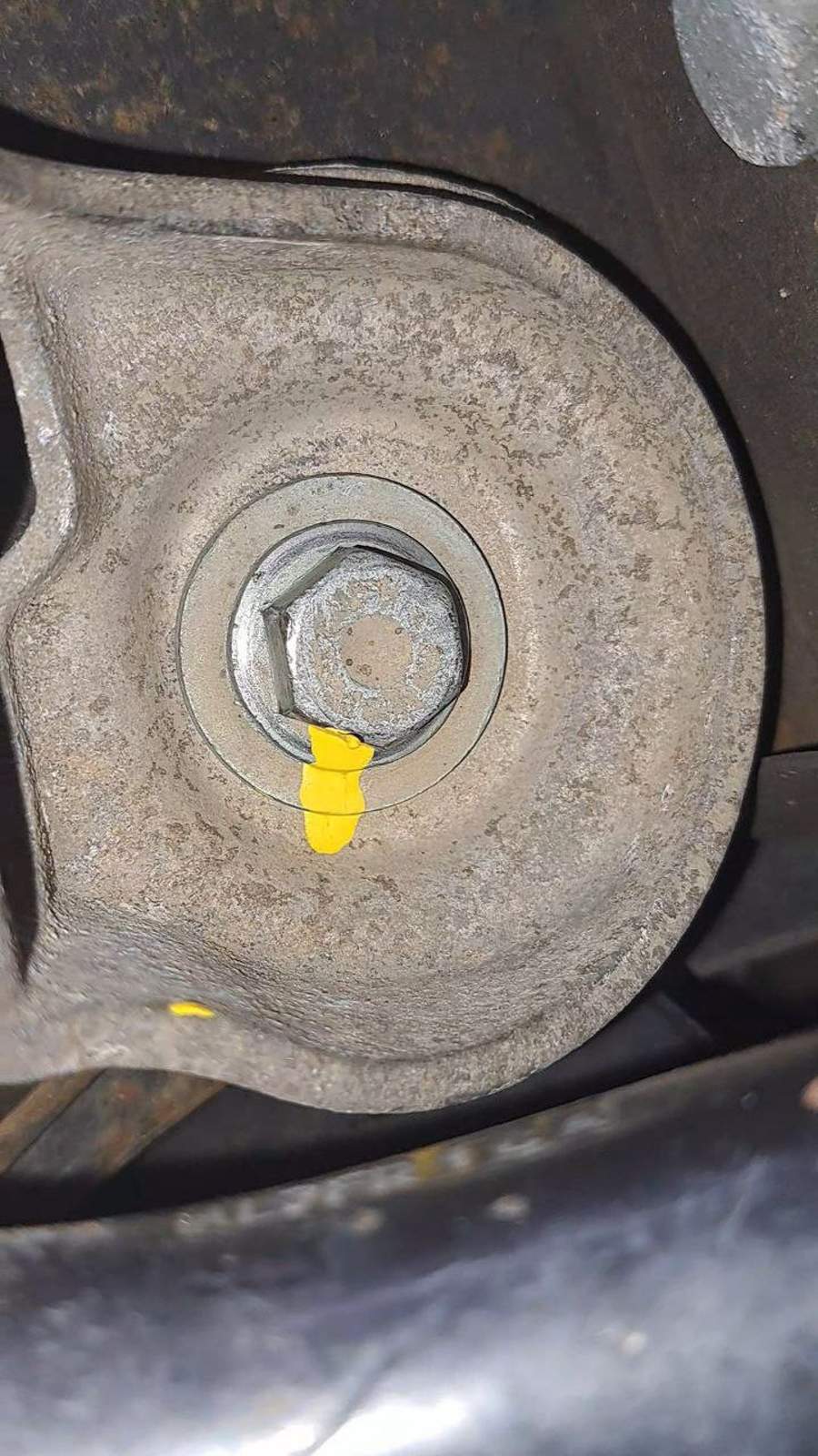

- alle Schrauben (insbesondere die Muttern vom Lager und die 2xM19 und 2xM12) mit Schraubensicherungslack markieren. So könnt ihr regelmäßig prüfen, ob sich Schrauben gelöst haben. Das ist einfach ein Sicherheitsmerkmal. (Bild 6)

Hier der defekte und erneuerte Stecker vom fahrerseitigen Motorlager. Auch noch ein Bild wie das Auto aufgebockt steht. So habe ich die Motorlager getauscht.
