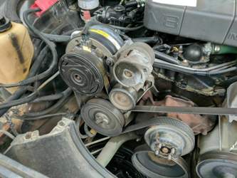

Wir wählten die Brachialmethode: Bracket vorne und hinten lösen und dann selbiges einfach "verschieben". Diese Methode beinhaltet viel sinnlose Gewalt aber wenn die smarte Methode (versuchen die Mutter irgendwie festzuhalten/blockieren) nicht funktioniert muss man eben zur Gewalt greifen. Hat am Ende funktioniert auch wenn der Ausbau des alten Anlassers damit immer noch zum Puzzlespiel wurde. Um etwas Platz zu gewinnen sollte man die Abdeckung des Wandlers demontieren. Diese ist lediglich mit 4 Schrauben am Getriebe befestigt, gibt aber erstaunlich viel Platz frei sobald diese demontiert ist. Der Anlasser selbst ist ziemlich simpel befestigt. 2 Schrauben für die elektrischen Leitungen und 2 Schrauben für die Halterung. Danach nur noch den Anlasser aus seinem Platz fummeln. Gar nicht so einfach wenn das Bracket, der Krümmer und die Kühlerleitungen des Getriebes im Weg stehen.
Jetzt wo der alte Anlasser endlich draußen war konnten wir den neuen einsetzen. Wir fummelten also den neuen Anlasser rein und montierten dabei schon einmal die elektrischen Anschlüsse, solange man den Anlasser noch frei bewegen kann kommt man so viel besser heran. Jetzt kommt der Part bei dem man etwas aufpassen muss. Dem Anlasser liegt ein Satz Shims bei. Diese dienen als eine Art Abstandshalter. Diese werden benötigt um den Abstand zwischen Schwungrad und Anlasserritzel zu justieren. Zu nah oder zu weit entfernt wäre der Lebensdauer des Anlassers abträglich. Dem Anlasser lag zum Glück eine Anleitung bei. Wir beschlossen es erst einmal mit einem Shim zu probieren. Nach dem Zusammenbau von allem muss dann nur noch schnell die Batterie wieder angeklemmt werden. Wird er jetzt laufen? Wir werden sehen!

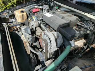

Am nächsten Tag ging es dann wieder zum Auto. Stecker dran, das TunePro RT Dashboard mit den wichtigsten Werten konfigurieren, TunePro RT sagen das er verbinden soll, Motor starten und Aufzeichnung an. Um verlässliche Werte zu bekommen sollten, wie im TBI Artikel erwähnt, ein paar Vorraussetzungen erfüllt sein. Der Wagen wird im Standgas bei völligem Stillstand des Fahrzeugs gemessen. Beim Caprice bleibt man dazu auf P oder N. Dann muss der Wagen im Closed Loop Modus sein und der Wagen schon eine gewisse Temperatur haben. Da der Closed Loop Modus beim Sheriff eh ab ungefähr 50°C Kühlmitteltemperatur startet muss man sich über den Punkt keinen großen Kopf machen.
So, jetzt aber zu den Werten. Wir liefen den Wagen im Stand laufen und beobachteten in der Zeit die Werte.
IAC Position: War im Soll!
Batterie Spannung: War ok!
Leerlaufdrehzahl: War auch innerhalb der Toleranz.
TPS: Zeigte auch nichts falsches.
BLM: War immer zwischen 120 und 128, also alles super.
INT: Schwankte auch in einem völlig normalen Bereich.
Lambdasonde: Auch diese Werte variierten zwischen 1xx und 800xx, wirkt auf mich völlig normal.
MAP Spannung: Immer zwischen 1 und 2 Volt, soweit so normal.
Kühlmitteltemperatur: Stieg auch ganz normal.
Ansauglufttemperatur: Schwankte stark zwischen -20 und 150°C soweit so...... moment mal! Machte das Sinn? Es war zwar kühl aber das die Werte bei konstanter Last soweit schwankten machte mich etwas stutzig.
Ich schickte die Werte einem Kumpel. Auch ihm fiel der Fehler auf. Seine Vermutung: Ab einer bestimmten Temperatur schaltet der Sensor einfach ab. Das erklärt auch warum er gegen Ende längere Zeit 150°C anzeigt wo der normale Regelbereich zwischen 10 und 90°C liegen sollte. Die Ansauglufttemperatur sollte sich in etwa an dem Wert der Kühlmitteltemperatur orientieren. Wir hatten zwar vorher den alten Sensor des Blauen eingebaut aber vielleicht war der auch hin? Wir schmiedeten also den Plan am nächsten Tag zum Blauen zu fahren und mal den neuen Sensor zu messen um zu sehen ob der die selben Blödsinnswerte ausspuckt. Falls nein, wäre das ein Anhaltspunkt. Falls doch würde das die Fragezeichen nur größer werden lassen. Schließlich läuft der Blaue ja!
Gesagt, getan, am nächsten Tag wieder hin. Sensor getauscht, Sensor spuckt die gleichen Blödsinnswerte aus. Mist! Ein Kumpel gab uns noch den Tipp den Manifold Air Pressure Sensor auszutauschen. Haben wir auch gemacht, gleiches Phänomen wie vorher. Motor wird warm und geht dann unvermittelt aus. Hmmmm...... Scheisse!!!!!!!!!!!!
Wir geben auf.....vorerst!

So besorgten wir schnell etwas zum auffangen und dann zu schauen wo die Flüssigkeit herkam. Die Flüssigkeit war für Öl viel zu dünn, konnte also fast nur Kühlwasser sein. Die Tatsache das die Flüssigkeit an einem der Kühlerschläuche herunterlief bestärkte meinen Verdacht. Jetzt mussten wir nur noch die Quelle finden. Wir legten uns abwechselnd unter den Wagen (das Fahrwerk ist so hoch das man keinen Wagenheber braucht :D) und versuchten die Quelle ausfindig zu machen. Wir dachten erst an die Schlauchschelle an der Wasserpumpe, weshalb wir die Schelle fester anzogen. Leider brachte das überhaupt nichts. Ein paar Anrufe und Tipps später prüften wir dann die Wasserpumpe. Wenn diese untenrum nass ist dann hat sich die interne Pumpendichtung verabschiedet. Ein kurzer Griff und eine klatschnasse Hand später hatten wir Gewissheit. Die Wasserpumpe war definitiv undicht!
(Hatte ich schon einmal erwähnt das diese Autos tatsächlich immer nur vor Werkstätten oder der eigenen Haustür liegen bleiben?)
Gut, damit war der Fehler war also gefunden. Auf die Schnelle ließ sich da allerdings nichts machen. Also präparierte ich noch schnell die vordere Stoßstange (der Kennzeichenhalter musste für das Nummernschild weichen) und bohrte 2 Löcher in das Kennzeichen. Das hintere fixierte ich mit etwas doppelseitigem Autoklebeband. Zusätzlich klemmte ich das Nummernschild noch zwischen die zwei oberen Fixierschrauben. Hält besser als gedacht! Zumindest waren jetzt die beiden Kennzeichen jetzt da wo Sie hingehört.

Die Wasserpumpe (incl. dem anderen Kram) war mittlerweile angekommen und so machten wir uns an die Reparatur. Diesen Part hat zum Großteil meine bessere Hälfte übernommen. Ihr Auto, Ihre Arbeit ;) Ich habe lediglich die Stellen übernommen an denen eine zweite Hand oder einfach nur rohe Gewalt von Nöten war :D
Wir machten uns erst einmal daran die ganzen Teile die im Weg stehen könnten zu demontieren. Als allererstes war die Batterie dran. Die hatte durch die Standzeit eh wieder etwas an Kraft verloren, also hing ich diese gleich mal an das Ladegerät. Da konnte Sie während der Reparatur eine Runde laden. Danach war der Fan Shroud (die Lüfterabdeckung) dran. Um noch mehr Platz zu haben und die Demontage des Fan Shroud zu erleichtern demontierten wir auch gleiche den ganzen Wust der am Luftfilter hängt. Jetzt hatten wir etwas Platz. Vor uns lag nun der lüfter welcher über eine Riemenscheibe direkt an der Wasserpumpe hängt. Jetzt musste der Riemen runter. Zum Glück hatte ich noch das passende Werkzeug vom Alero übrig! Während meine bessere Hälfte vorsichtig den Riemen entspannte zog ich schnell den Riemen von der Riemenscheibe.
Der Riemen machte optisch noch einen ziemlich frischen Eindruck. Der Riemen war weder ausgebleicht, nocht fehlten Stücke in der Laufbahn. Selbst die obligatorischen Querrisse waren so gut wie nicht vorhanden. Der kann noch nicht lange verbaut sein. Nach dem Riemen folgte das Herzstück unserer Operation, die Wasserpumpe. Die Wasserpumpe ist lediglich mit 4 Schrauben am Block befestigt. Wir lösten diese und hebelten die alte Wasserpumpe mit etwas Gewalt drunter. Wahnsinn, wie gut so eine alte festgebackene Dichtung selbst so eine schwere Gusswasserpumpe hält!
Nachdem die alte Pumpe runter war war es Zeit die neue zu montieren. Wir nahmen die mitgelieferten Dichtungen und schmierten diese nach Vorschrift beidseitig mit Dichtmasse ein. Danach war es an der Zeit die Pumpe dahin zu verfrachten wo Sie hingehört. Vorsichtig setzte meine bessere Hälfte die Pumpe an, danach steckte ich die Schrauben zur Fixierung rein und drehte diese danach fest. Jetzt konnte die Pumpe wenigstens nicht mehr verrutschen. Ich zog danach noch mal mehrfach die Schrauben fest so dass sich die Dichtmasse auch ein wenig an die Teile pressen konnte.
Das war geschafft, nur noch schnell alles in umgekehrter Reihenfolge wieder zusammenbauen und das abgelassene Kühlmittel durch neues ersetzen. Das passende Kühlmittel für so einen alten Small Block ist übrigens AG13, für den Fall das sich das jemand schon einmal gefragt haben sollte ;)

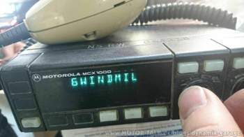

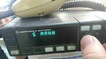

Zurück zum Wetter Funk:

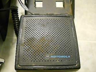

Bei dem Funkgerät lagen wir zumindest in einem Falle goldrichtig! Gut, die Auswahl war mit 2 Geräten auch nicht sonderlich groß ;) Das verwendete Funkgerät war das Motorola MCX 1000 von welchem wir uns sicher waren das es auf jeden Fall verbaut war, da es das ältere von den beiden zur Auswahl stehenden Geräten war. Dieses haben wir mittlerweile besorgt und es wartet jetzt auf den Einbau ;) Dies führt uns wiederum zu den mysteriösen Spuren am Dachhimmel welche wir bisher schon für ein Videosystem, eine Radaranlage oder eine einfache Lampe gehalten hatten. Nun, hier lagen wir in allen Fällen komplett daneben ;) Laut Aussage des Commanders hatte man hier schlicht und ergreifend den externen Lautsprecher des Motorola Funkgerätes montiert. Diesen seht Ihr zu eurer rechten. Das scheint auch eine gute Erklärung dafür zu sein weshalb die Spuren und Schatten so klein sind. Müsste man jetzt nur noch mit dem Fuß des Lautsprechers vergleichen um eine 100%ige Sicherheit zu haben ;)
Das Gute: Lautsprecher und Mikrofon sind bei dem von uns ersteigerten Funkgerät schon mit dabei, hier müssen wir also keinem Kleinkram hinterherrennen. Wir haben quasi das rundum sorglos Paket bekommen :cool: Bei Gelegenheit vergleichen wir mal den Funklautsprecher mit der Spur am Dach.

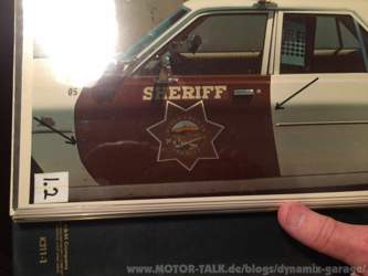

Ebenso haben wir Informationen zu den Decals bekommen. Als der Wagen in Dienst gestellt wurde hatte man noch einen völlig anderen Sheriff Stern. Dieser hatte nicht 6 sondern 7 Zacken. Dieses Design hatte man allerdings um 1996/1997 herum auf das aktuelle Design (wobei sich das auch wieder etwas geändert hat) geändert. Aus dem Grund sieht man auf unserem Auto auch die Schatten des 6 zackigen Sterns da dieser wesentlich länger auf dem Auto drauf war als die 7 zackige Version. Allerdings waren auf unserem Auto noch die alten Sheriff Schriftzüge gewesen. Die hat man nicht mehr abgeändert, vermutlich weil das eh keinem aufgefallen wäre. Er schickte uns noch ein Foto des alten Schriftzuges, welches wir euch natürlich nicht vorenthalten möchten. Dieses zeigt das der Schriftzug wohl gelb (könnte aber doch auch gold sein) war mit einem weißen Rand. Auch hier hat er wohl noch Kontakte bei denen er sich schlau machen will :)
