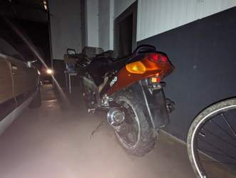

Nach der Abholung stand die Maschine erst einmal in der Halle des Kumpels. Der Umweg über das Rheinland wäre bei DEM Gewaltmarsch einfach too much gewesen, auch weil mein Auto ja auch noch beim Kumpel stand. Das bedeutet aber nicht das ich mich nicht um die Maschine kümmern kann! Bevor ich das Ding anmelde, wollte ich erst einmal den kleinen Rundumschlag proben. Also mal grob waschen, großer Service mit Öl, Kerzen, Filtern usw. und wenn es klappt vorher schon neue Reifen aufziehen. Die montierten Bridgestone Battlax BT023 haben dann doch schon ein paar Jahre, 14 um genau zu sein, auf dem Buckel. Die Reifen zeigen noch gut Profil und sind ein Beleg dafür das die Maschine in der Zeit wirklich wenig bewegt wurde. Taugen natürlich trotzdem nicht mehr zum „auffahren“, bevor hier wieder einer meckert ;)

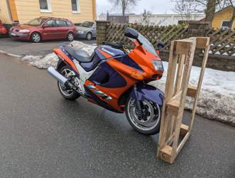

Jessi (so habe ich Sie getauft), ist eine 1993er Kawasaki ZZR-1100 und damit ein D-Modell, D1 um genau zu sein da 93 das erste Modelljahr des D-Modells war. Dies kam durch die große Modellpflege zustande welche Kawasaki der ZZR zum 93er Modelljahr gegönnt hatte. Diese war auch die einzige große Modellpflege im immerhin 11 Jahre andauernden Modellzyklus. Im Zuge dieser Modellpflege wurde der Rahmen versteift wodurch dieser auch ein paar Pfunde zulegte, ein 180er Hinterreifen ersetzte den 170er Schlappen des C-Modells, der Radstand wurde etwas verlängert, das Ram-Air System wurde zu einem Dual Ram-Air System mit größerer Airbox aufgewertet. Dazu gab es eine neue Auspuffanlage welche den Gasfluss verbesserte. Der Ölkühler wurde vergrößert und die Kolbenhemden wurden der Laufruhe zuliebe verlängert. All dies sorgte dafür das sich die Fahrstabilität und die Handlichkeit verbesserten und der Motor optimaler laufen konnte.

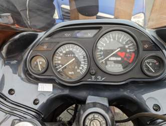

Dazu gab es endlich eine eigene Benzinuhr, die hektischen Reserveleuchten, welche viele Fahrer in den Wahnsinn trieben waren damit passe. Wo man schon beim Kraftstoff war, hat man auch den Tank etwas vergrößert. Knapp 4 Liter mehr passten jetzt in den Tank. Weiterhin wurden die Probleme mit dem Getriebe beseitigt, welche das C-Modell noch plagten. Weiterhin wurde die Verkleidung etwas angepasst, diese wurde etwas größer um besseren Wetterschutz zu bieten. Weiterhin wurde das flache Rücklicht des C-Modells angepasst und durch ein rundlicheres Exemplar ersetzt welches optisch besser zu der Form der Blinker passt. Dazu wurde die Wartungsfreundlichkeit verbessert indem bestimmte Teile besser zugänglich waren als beim C-Modell.
In Sachen Durchzug und Top Speed nehmen sich C- und D-Modell nichts. Die gestiegene Leistung durch das neue Ram-Air System und den Auspuff, wird von der breiteren Verkleidung aufgefressen.
Für mich kam nur ein 93er Modell in Frage! Zum einen wollte ich die Modellpflege mitnehmen, zum anderen wollte ich unbedingt eine in der Farbkombi aus Royal Violet Metallic/ Sungod Orange Candy. Also Hauptlack in einem kräftigen Lila metallic mit Akzenten in leuchtendem Orange. Eine geilere Farbe gibt es an dem Teil einfach nicht, Punkt! Es gibt auch keine Farbkombination, die mehr frühe 90er schreit als das da. Ein Kumpel hat es mit „ist halt 90er“ kommentiert, ein anderer findet die Farbkombi genauso geil wie ich. Man mag es oder man mag es nicht :)
Hach, die Farbe ist einfach geil. Und das geht nicht nur mir so. Der Vorbesitzer wollte auch genau diese Farbe und auch in der Community ist die Farbe beliebt. Da werde ich sicherlich jedes Mal ein fettes Grinsen im Gesicht haben wenn ich die Garage öffne :cool: Genauso hatte ich mir das vorgestellt.
Und eben weil Kawasaki der großen ZZR nach 93 keine nennenswerten Neuerungen mehr spendierte, ist es auch nicht schlimm da noch zu einem älteren Modell zu greifen. Eine Uhr statt dem großen Kilometerzähler, eine andere Bedüsung der Vergaser, dass war es im Grunde schon. Für mich keine Punkte die ein spätes Modell rechtfertigen würden. Da darf man dann ruhig nach Farbe entscheiden, solange man nicht total scharf auf die Digitaluhr ist. Die Bedüsung ändern kann man auch bei den älteren Modellen.

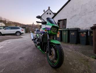

An einem Wochenende holte ich die Maschine mit meinem Bruder ab und brachte Sie in die heimische Garage. Dort wurde Sie dann erst einmal sicher aufgebockt.
Ich kann es nicht lassen :D
Ich war froh, dass die Maschine jetzt in der Garage steht und der Kauf erledigt ist. Ich schaute mir die Maschine noch mal an, machte mich mit der Bedienung vertraut und danach fing ich schon mit dem Schrauben an :D Erstmal habe ich den alten Bibendum vom Luftfilter gepopelt, danach musste der Bugspoiler dran glauben. Das ging zum Glück recht fix. Lediglich vier Schrauben und die entsprechenden Gummihalter am Rahmen. Sah auch gleich schon viel besser aus und lässt Eddie spürbar schlanker wirken :cool:
Ansonsten habe ich mir das Teil einfach mal im Detail angesehen und geschwärmt :) Die Maschine hat schon ein paar tolle Details. Der schwarze Motor mit den polierten „Kühlrippen“ macht optisch schon was her. Die Aluschwinge am Heck ist ein echter Eyecatcher, weil ja sonst nur die gute alte Kastenschwinge verbaut wird. Die hier ist aber wie ein Rohrrahmen geformt. Das fällt auf! Dann noch die vergoldeten Embleme auf Tank und der Seite. Statt einfach einen Kawasaki Aufkleber auf den Tank zu pappen, haben die Jungs einzelne Buchstaben in Gold verklebt. Der Schriftzug ist richtig schön erhaben und sticht damit als Detail hervor. Auch der Tacho ist so ein schönes Detail. Er Steckt in verchromten Bechern, die Skalierung ist schön fein und der Tacho leuchtet grün wenn das Licht an ist. Passt nicht nur gut zum Lackkleid, sondern ist noch ein nettes Detail. Gerade mit dem schönen Chromring um den Tacho. Hach, ich find den Tacho hübsch. Erinnert mich an den Tacho von Schwiegervaters alter Z. Dann die Frontmaske mit dem kleinen Tagfahrlicht über dem Hauptscheinwerfer. Das war mir anfangs gar nicht aufgefallen, ist aber ein cooles Detail. Das wäre für mich schon ein Grund gewesen eine Vespa GT250 zu kaufen. Die hatte das Standlicht in der Kaskade integriert und das fand ich immer ein unheimlich cooles Detail :cool: Und Eddie hat dieses Detail auch! Und natürlich das metallicgrün mit den Rennstreifen :)
Alles in allem ist Eddie schon eine imposante Erscheinung, jetzt wo er auf dem Ständer steht sowieso. Auch die Nachbarn haben schon neugierig in die Garage gespinxt und gestaunt :D Ich denke wir werden viel Spaß miteinander haben :cool: Aber zuerst müssen noch ein paar Dinge erledigt werden, aber dazu später mehr!

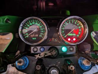

Eddie wiegt voll um die 240 kg, was man vielleicht beim Rangieren noch ein bisschen merkt aber nach ein bisschen Eingewöhnung ist das Ganze handlicher als man meinen sollte. Man fasst schnell Vertrauen in das Motorrad und traut sich auf der Landstraße schnell in Schräglage. Das Fahrwerk fühlt sich gut an und ich denke die jetzige Einstellung passt schon ganz gut. Nicht zu hart, aber auch nicht labbrig was sich gerade auf der Landstraße echt schön anfühlt. Ich denke der Vorbesitzer war eine ähnliche Gewichtsklasse wie ich und unter Eddies Unterlagen war auch eine Tabelle mit Einstellwerten für das Fahrwerk. Gut möglich das er da entsprechend justiert hat. Wie gesagt, die Einstellung passt für mich und fühlt sich geschmeidig an.
Zur Bremse kann ich nur so viel sagen das Sie gut funktioniert und sich schön dosieren lässt. Bisher habe ich es noch nicht auf eine Vollbremsung angelegt oder auf sportliches Anbremsen vor einer Kurve aber das Gefühl im Hebel, sowie die Verzögerung stimmen für meine Begriffe. Was mir aufgefallen ist war das quietschen der vorderen Bremse bei niedrigem Tempo, ist aber wohl ein bekanntes Thema und lässt sich leicht beseitigen. Entweder hat da jemand beim Reifenwechsel die lustige Distanzscheibe verdaddelt, beim Tausch der Bremsbeläge keine Sintermetallebläge verwendet oder das Ganze muss schlicht einmal gereinigt werden. Im Bereich des Distanzringes lagert sich gerne mal Dreck an, welcher zu dem Phänomen führen kann weil dann die Bremse durch den Dreck nicht mehr schwimmend gelagert ist. Alles Möglichkeiten die sich schnell beheben lassen. Die Beläge wollte ich mir eh noch einmal ganz genau ansehen, weil ich bei der Besichtigung dein Eindruck hatte das da nicht mehr sooo viel Fleisch drauf ist.
Weiter geht es mit dem Antrieb und hier kommen wir zur großen Stärke von Eddie. Der Motor mag nicht auf absolute Höchstleistung getrimmt sein, dafür hat er eine traumhafte Charakteristik. Ab 2000 u/min fährt sich das Ganze geschmeidig, absolut ruckelfrei. Lastwechsel vernimmt man lediglich darunter und dann relativ schwach ausgeprägt. Wenn ich da an meine Fahrschulhonda denke……
Wirklich ausgedreht habe ich den Motor noch nicht, aber man merkt das er ab 3000 u/min deutlich zulegt, um dann mit steigender Drehzahl immer mehr Kraft aufzubauen und das ganz ohne irgendwelche Spitzen oder ähnliches. Einfach eine blitzsaubere und vorhersehbare Leistungskurve und vor allem auch eine die man nutzen kann, eben weil die Nennleistung schon bei knapp 9000 u/min anlegt und nicht irgendwo tief im 5-stelligen Bereich. In Zusammenspiel mit dem gut gestuften 5-Gang Getriebe sorgt dies dafür das man auch im letzten Gang immer genug Durchzug zur Verfügung hat. Richtig angenehm, nicht aufdringlich, gut kontrollierbar. Die Leistungscharakteristik gefällt mir besser als die meiner Fahrschulmaschine und die fand ich jetzt schon nicht verkehrt. Grundsätzlich entspannend, schaltfaul, bei Bedarf aber auch mit ordentlich Zug an der Kette :cool: Wer es drauf anlegt wird sehr schnell in Bereiche katapultiert die irgendwo zwischen Führerscheinverlust und Krankenhausaufenthalt liegen. Was schade wäre, weil man mit der Charakteristik eben auch herrlich im letzten Gang vor sich hin bummeln kann, ohne schalten zu müssen. Ist man einmal auf der Landstraße reicht im Grunde für alles der 5. Gang. 50, 70, 100 km/h, alles geht im letzten Gang völlig geschmeidig.
Dann hält sich auch der Verbrauch im Rahmen. Ich bin zwar bisher nicht wie ein Irrer gefahren, habe aber natürlich schon mal ein bisschen probiert was so geht und wie sich der Motor so anfühlt. Und hey, sowas kauft man sich auch um den Durchzug ein wenig auszukosten! Auf der ersten Tankfüllung habe ich 6 Liter gebraucht was ich, gemessen daran das die ZRX nicht gerade als Kostverächter gilt, noch echt im Rahmen finde. Auf der zweiten Tankfüllung waren es dann immerhin knapp unter 5,5 Liter. Damit liege ich im unteren Bereich des Spektrums, andere liegen bei 10 Liter aufwärts! Da frage ich mich aber wie sehr und wie oft man den Motor ausquetschen muss um überhaupt in den Bereich zu kommen :confused:
Kommen wir für mich zu einem kleinen Highlight, dem Getriebe. In meinen Augen schaltet sich dieses nämlich deutlich besser als man Ihm nachsagt. Die hakeligen Schaltvorgänge kann ich in meinem Fall null nachvollziehen. Bei mir rasten die Gänge schön sauber ein und auch der Hebelweg kommt mir entgegen. Gut, einige sagen auch das die Schaltung eher, was für den Typ Bikerboots ist. Da komme ich aber besser mit klar als bei der Fahrschulmaschine. Und wo sich die Honda beim Schalten von 1 auf 2 schon mal gerne im Leerlauf verhaspelt hat, bei der Suche nach dem Leerlauf unvermittelt den 2. Gang reindonnert oder sich gleich ganz im Zahnradwirrwar verläuft, so habe ich diese Probleme bei Eddie überhaupt nicht. Dafür fordert die Kupplung deutlich mehr Handkraft, hier muss man richtig reinlangen. Dafür spüre ich hier den Druckpunkt deutlich besser, was ein deutlich geschmeidigeres Anfahren ermöglicht und auch das Abwürgen auf ein Minimum reduziert. Wenn man den Dreh einmal raushat, kann man hier supergeschmeidig und mit sanftem Nachdruck anfahren.
