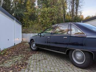

Der TÜV bei unserem geliebten automobilen Gesetzeshüter stand mal wieder an und wir wussten im Vorfeld schon das wir in dem Zuge ein paar Punkte angehen müssen. Da der Wagen mittlerweile alt ist und schon bei Import so seine Wehwechen hatte die wir bisher nicht alle richten lassen konnten. Da diese mit der Zeit natürlich nicht besser werden, und andere Dinge am Auto einfach Vorrang hatten, gab es einen Punkt der mittlerweile wohl zum akutesten am ganzen Auto geworden ist.
*Trommelwirbel*
*dramatischer Hall*
Die Vorderachse!
*dramatischer Hall*
Wie wir bereits wissen, ist der Wagen jetzt über 26 Jahre alt und die Vorderachse hat mittlerweile Ihre besten Zeiten hinter sich. Mit der Zeit schlagen Gelenke aus und Fahrwerks- oder Karosseriegummis vergammeln schlicht und einfach. Leider ein Punkt der gerade bei Amerikanern gerne vernachlässigt wird. Da wären wir dann bei dem schwammigen Fahrverhalten welches Amerikanern ja nur zu gerne nachgesagt wird und womit Kritiker auch gerne versuchen den Eindruck zu erwecken die Amerikaner könnten keine Autos bauen.
Dieser Eindruck kommt nicht selten durch ausgeschlagene Gelenke und matschige Gummiteile in Fahrwerk und Lenkungsteilen zustande, noch verstärkt durch die typisch amerikanisch stark unterstützten Servolenkungen die, zugegebenermaßen, schon das Feedback in der Lenkung schwächen. Da dies aber wegen des Fahrkomforts so gewollt war (fragt mal Mercedes-Fahrer die bis heute der Kugelumlauflenkung hinterhertrauern!) nicht wirklich ein Kritikpunkt, wenn man den Einsatzzweck dieser Autos bedenkt erst recht nicht. Durch all diese Punkte entsteht somit ein sehr leichtgängiges und sehr indirektes Lenkgefühl mit verdammt viel Lenkspiel. Viele kennen das aus alten US-Filmen wo die Protagonisten am Steuer ihrer Landyacht trotz gerader Straße ständig am lenken sind, wohl um den Eindruck zu erwecken Sie würden tatsächlich Auto fahren ;) Das ganze ist allerdings kein typisches Amerikanerproblem sondern ein typisches Autoproblem, besonders weil sich nur wenige um sowas kümmern und lieber mit kaputtem Fahrwerk durch die Gegend eiern als es einmal reparieren zu lassen. Es gibt genug europäische und asiatische Autos mit den gleichen Problemen. Wenn's ausgeschlagen ist wird es indirekt, so ist das nun mal.
Ein geschulter Prüfer entdeckt sowas sofort, leider hat nicht jeder Mechaniker und Prüfer die nötige Kenntnis was Amerikaner angeht und so bleiben solche Mängel nicht selten unentdeckt wodurch sich das Klischee vom schwammigen Amerikaner mit 3m Lenkspiel ab Werk durchsetzen konnte. Das es auch anders geht zeigt mein eigener Caprice ;)

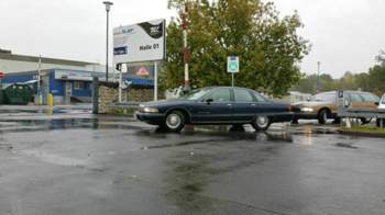

Wir schreiben mittlerweile Ende Oktober, der Wagen befindet sich im letzten Monat seiner Saison. Mittlerweile waren 7 Rockauto Pakete aus 5 verschiedenen Lagern in gewohnt fixer FedEx Manier bei uns angekommen. So viele Autoteile auf einmal fühlen sich fast wie Weihnachten an, nur eben 2 Monate zu früh. Da der Weihnachtskram aber auch immer früher in den Supermarktregalen steht passt das wieder :D
Diese Bestellung steckte voller Superlative, ist es doch unsere umfangreichste, schwerste und teuerste Rockauto Bestellung die wir jemals aufgegeben haben! Die bis dato teuerste Bestellung hat gerade mal knapp über die Hälfte gekostet. Bevor der Wagen zum Kumpel ging sortierten wir noch fix die Teile nach Baugruppen und checkten nach ob auch alles angekommen war. Neben tonnenweise Verpackungsmaterial und 4 mal dem selben Kühlschrankmagneten stellen wir fest, dass leider zum ersten Mal etwas bei einer Rockauto Bestellung fehlte. Den Pitman Arm hatte man scheinbar beim einpacken vergessen. Zum Glück kann man bei Rockauto fehlende oder falsche Teile direkt und einfach über die Webseite reklamieren. Dazu muss man nur ein paar Fragen beantworten und schon ist die Reklamation eingestellt. Typisch Rockauto, hatte ich innerhalb einer Stunde eine Antwort mit der Zusage das mir das Teil ohne weitere Kosten und mit der gleichen Versandart zugeschickt wird. Der fehlende Pitman Arm kam also noch in der gleichen Woche an :cool: Bei der Begutachtung stellte sich fest das dieser kleine Hebel verdammt massiv und schwer ist für seine Größe. Das Teil ist nicht länger als ein handelsübliches Smartphone und vielleicht so breit wie der Stil eines ordentlichen Hammers. Aber damit erklärt sich auch warum die Dinger so selten kaputt gehen, außer massivem Stahl ist ja nichts dran. Keine Gummis, Gelenke oder ähnliches. Einfach nur ein primitiver Klotz aus Stahl :D
Da unser Kumpel erst ab Dezember wieder richtig Zeit hatte, wir den Wagen aber nur bis Ende Oktober zu Ihm bringen konnten ohne Stress wegen KZK zu haben, war der Plan den Wagen incl. der ganzen Ersatzteile schon einmal zu Ihm zu bringen bevor die Saison abläuft. Den Wagen werden wir außerhalb der Saison eh nicht groß vermissen ;) So ist die Zeit während der Saisonpause gut genutzt. Somit packten wir also die sortierten Teile ins Auto und das Auto dann zur Werkstatt. Da der Diplomat eines anderen Vereinskameraden mittlerweile fertig geworden ist, war genug Platz in der Werkstatt um den Sheriff dort etwas länger stehen zu lassen. Auf der einen Seite steht der Wagen dann auch zur Saisonpause trocken und sicher und er hat genug Zeit alles an dem Auto zu machen was nötig ist. Und soviel sei schon einmal verraten, es war mehr als wir dachten!
So zogen wir eines schönen Samstag morgens Ende Oktober los um den Wagen zur Werkstatt zu bringen. Kaum angekommen brachten wir all die Teile in die Werkstatt und hielten bei 1-2 Kaffee noch ein paar Schwätzchen :) Man sprach auch über den weiteren Fortgang des Projekt Sheriff. Wir erzählten von den geplanten Decals, von der fälligen Lackierung an Tür und Kofferraum und der Konsole für die sich keiner findet der Sie bauen will. Wir zeigten Ihm die entsprechenden Fotos die wir von allem hatten und so keimte der Plan auf die ganze Nummer etwas zu erweitern. Da der Vereinskollege selber Police Car Enthusiast ist wollte er mal für all das seine Kontake anzapfen. Sprich: Wenns gut läuft ist zum nächsten Saisonstart der Lack ausgebessert und eine Konsole angefertigt :cool:
Meine bessere Hälfte packte der Enthusiasmus und so sollte sich der Lackierer des Vertrauens des Kollegen mal die offenen Stellen im Lack ansehen. So ausufernd sollte das nicht werden, aber da muss der Profi sein Urteil fällen.
Es geht los!
