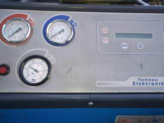

Der im Caprice verbaute Kompressor ist ein Harrison R4, an meinem war sogar der Sticker von Harrison unter dem Dreck noch lesbar. Der R4 ist in unzähligen Fahrzeugen des GM Konzerns gelandet. Ersatzteile für die Dinger gibt es enstprechend wie Sand am Meer! Von Kleinkram bis hin zum kompletten Kompressor gibt es noch alles was das von Hitze geplagte Herz begehrt. Da es sich in der Sommerzeit zufällig begab das ich ein paar freie Tage hatte, nutzte ich die Zeit mich mal mit meinem heißgeliebten Wagen zu beschäftigen um endlich mal die Klimaanlage zu reparieren.
Der erste Schritt war die Konsultation des Haynes sowie des Service Manuals. Auf dem Plan standen konkret: Tausch des Kompressors und des Trockners. Wenn man das System einmal offen hatte ist es ratsam den Trockner immer zu tauschen. Es kann sonst passieren das der Trockner mit Dreck kontaminiert wird was nicht gut für die Anlage ist. Aus dem Grund sollte man den neuen Trockner vor Anschluss der Leitungen auch mit einem Tuch verstopfen. Da der Trockner so schön zugänglich ist und es ziemlich einfach aussieht selbigen zu tauschen war er auch gleich mein erstes Opfer. Fangen wir also mit dem an! Zum Glück wurde die Anlage bereits evakuiert, was neben Zeit auch einiges an Aufwand spart!
Im Grunde genommen ist die Demontage idiotensicher. Es gehen 2 Leitungen in den Trockner sowie ein elektrischer Stecker, vermutlich ein Drucksensor oder ähnliches. Den Stecker kann man einfach abmachen und den Sensor in den neuen Trockner einschrauben. Die 2 Klimaleitungen sind im Grunde einfach zu demontieren. Hier muss man nur mit einem Schlüssel den Trockner halten und dann mit einem weiteren Schlüssel richtig kräftig an der Schraube drehen. Deshalb schrieb ich auch "im Grunde" ;)
Für diese Arbeit braucht man je nach Schraube richtige King Kong Schlüssel. Am besten hat man alles zwischen 26 und 34 im Arsenal ;) Die offenen Klimaleitungen soll man, wie bereits erwähnt, verschließen um das Eindringen von Schmutz zu verhindern.
Danach muss nur noch die Schraube von dem Halteblech gelockert werden damit man den Trockner entnehmen kann. Danach schraubt man den Sensor in den neuen Trockner und befestigt die Leitungen wieder. Dabei unbedingt neue Dichtungen verwenden! Dem Kompressor und dem Trockner lagen die wichtigsten zum Glück schon bei. Es schadet aber auch nicht einen Satz Dichtungen zusätzlich zu bestellen. Die Dichtungen kosten nicht die Welt und wenn man Sie hat ist man auch etwas flexibler und hat im Notfall mal die ein oder andere Dichtung über.
Um den Kompressor loszuwerden muss erst einmal der Riemen runter, dafür habe ich zum Glück das passende Entspannwerkzeug. Ist das erledigt muss der Kompressor abgeklemmt (war zum Glück auch schon erledigt) werden und die ganzen Leitungen entsprechend entfernt werden. Die beiden Leitungen gehen in einen Halter der mit einer Schraube in den Kompressor geschraubt wird. Dort hängen auch wieder 2 Dichtungen dran die erneuert werden sollten! Auch hier die Leitungen wieder verschließen damit kein Schmutz eindringt. Der Kompressor muss nun noch aus seiner Halterung befreit werden. Der Halter bildet mit dem Riemenspanner eine Einheit. Der Kompressor ist im Prinzip nur dort eingelegt und mit 2 großen Bolzen verschraubt. Diese bilden auch gleich die Halter für die Oberseite des Kompressors. Der erste Halter geht vom Kompressor zur Ansaugbrücke, der zweite Halter sitzt an der hinteren Unterseite und geht zum Auslasskrümmer auf der Beifahrerseite. Diese Halter müssen zuerst entfernt werden. Erst danach können die Bolzen gelöst werden. Sind die Bolzen einmal draußen, kann der Kompressor aus seiner Halterung genommen werden. Jetzt wird es noch mal kurz etwas knifflig! Der gelieferte Kompressor hatte leider keinen mitgelieferten Magnetschalter :rolleyes: Hmmm, jetzt war guter Rat teuer. Ich fühlte mich gleich wieder an die Antenne erinnert, also den alten Kompressor angeschaut und überlegt. Hmm, eigentlich sollte man den alten doch irgendwie da rausbekommen! Das war allerdings leichter gesagt als getan. Zuerst muss man diesen nervigen Seegering entfernen. Danach kann man den Schalter in der Theorie schon aus dem Kompressor ziehen. Natürlich hat sich der blöde Schalter wieder gewehrt :rolleyes:
Mit etwas drehen, wackeln und gefühlvollem ziehen kam er dann aber doch ganz einfach raus. Danach das gleiche Spiel am neuen Kompressor. Neuen Seegering entfernen, den Blindstopfen entfernen und den Schalter einsetzen. Fertig!
Danach muss die Anlage nur noch befüllt werden, dies sollte allerdings in einer Werkstatt erledigt werden! Der Kompressor des Caprice braucht ungefähr 240ml PAG150 Öl und gut 830ml R134a. Das schöne an dem neuen Kompressor ist das er R134a kompatibel ist und man Ihn entsprechend nicht umrüsten muss :cool:
Es kann gut sein das Ihr bei einer alten R12 Anlage einen Adapter braucht damit der R134a Anschluss überhaupt passt. Das klärt man aber am besten mit der Werkstatt die das Klimamittel einfüllt. Ich habe mir meine Adapter spontan vor dem Werkstattbesuch noch bei einem Klimaspezialisten besorgt, man findet aber sowas auch relativ zügig über Google. Wenn Ihr keinen Zeitdruck habt, bestellt die Dinger einfach im Internet. Ein Set besteht für gewöhnlich aus 3 verschiedenen Adaptern weil es für die "rote" Seite der Anlage 2 verschieden große Aufsätze gibt. Welcher benötigt wird kann die Werkstatt anhand Ihrer Füllmaschine sehen.
Ich bin dann also mit dem Wagen zur Werkstatt gefahren um Ihn befüllen zu lassen. Ich war euphorisch bald wieder kühle Luft genießen zu können, aber es wäre kein altes Auto wenn es einfach so ohne Probleme über die Bühne gehen würde :rolleyes:
Bei der Werkstatt angekommen stellten wir beim Drucktest fest das er irgendwo ein ganz leichtes Druckleck hat. Er baut zwar Druck auf, allerdings nur sehr schleppend. Mist! Zusammen mit einem Mechaniker der Werkstatt stellten wir dann fest das einer der Schläuche des Kompressors nicht zu 100% Plan auflag. Als Übeltäter machten wir die neue Dichtung aus dem Dichtungssatz aus. Mist, also wieder nach Hause fahren und die Dichtung tauschen. Ein Glück hatte ich alle Dichtungen die beim Kompressor dabei waren aufgehoben. Ich demontierte den Anschluss und schaute welche Dichtung passt. Die passende Dichtung war schnell gefunden, also zurück zur Werkstatt. Meine Vermutung war das die Dichtung die ich verbaut habe einfach die falsche Größe hatte, weshalb Sie nicht richtig mit dem Kompressor fluchtete was dann zu besagtem Leck führte. Der nächste Drucktest verlief dann auch zur Zufriedenheit aller Beteiligten. Danach ging es an das befüllen der Anlage, leider verlief auch dieser Teil nicht wie geplant. Es ging zwar Klimamittel rein, allerdings nur sehr sehr schleppend, fast so als ob irgendwo etwas verstopft wäre! Gut 420g gingen rein, danach wollte er partout kein Kältemittel mehr nehmen. Leider sind 420g viel zu wenig was der Klimakompressor auch dadurch zeigte das er ständig ein- und auskuppelte. Dies ist eine Schutzreaktion des Kompressors da ein zu niedriger Füllstand mit Öl- und Kühlmittel den Kompressor ernsthaft schädigt. Mist, damit war die Operation "kühler Kopf" erst einmal gestorben :(
Dann sagte man mir in der Werkstatt auch noch das der Pulley meiner Servopumpe gerissen wäre. Ja, da war eine Lücke aber die habe ich mir nicht näher angeschaut da ich wegen der Klimasache arg angefressen war. Später stellte ich fest das die Lücke kein Riss ist sondern ab Werk so gewollt ist. Soll wohl verhindern das der Riemen auf dem Pulley quietscht oder sowas in der Art.
Ich beschloss also das Ganze erst einmal ruhen zu lassen. Der Werkstattbesitzer sowie ein guter Freund tippten beide auf einen verstopften Klimakondensator bzw. das Orifice Tube welcher im Kondensator sitzt. Da der Kram eh schon uralt ist und die Anlage davon ab gut 3 Jahre nicht befüllt war beschloss ich gleich beides neu zu machen. Schadet dem Wagen nicht und es erspart mir in Zukunft weitere Arbeit.
Da Rockauto mittlerweile mein bester Freund ist bestellte ich die Sachen dann auch gleich. Es dauerte seine Zeit bis der Kram tatsächlich angekommen ist. Ich hatte zwar FedEx bestellt, aber ausgerechnet der Kondensator wurde mit USPS versandt was natürlich etwas dauerte. Nicht nur das ich das Teil dann irgendwo beim Depot von DHL abholen durfte, ich durfte zur Krönung dann dort direkt noch einmal Zollgebühren abdocken obwohl ich die Verzollung bei RA angegeben hatte. DHL und Auslandssendungen sind ein Thema für sich............

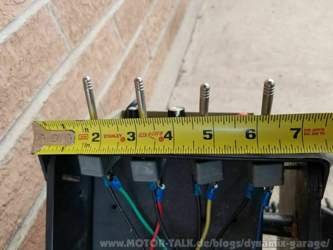

Dann fragte Sie mich ob wir in Deutschland das metrische System nutzen. Ich bejahte und dann schrieb Sie das ich die nächsten Bilder lieben werde. Was dann folgte war eine Flut von Detailbildern der Konsole an die Sie jedes mal ein Maßband gehalten hat. Wow, dass ist genau das wonach wir seit Jahren gesucht haben! Mit den Bildern sollte der Nachbau nun wirklich machbar sein. Klar, die Maße sind in Zoll aber das umrechnen ist kein Hexenwerk. Sie schickte dann noch ein paar Detailbilder wie die Befestigung des Equipments mit Abstandshaltern und so weiter aber das ginge jetzt wohl zu sehr ins Detail ;)
Wir kamen dann noch auf das Thema Gun Rack zu sprechen. Scheinbar hatte man das auch demontiert, aber ich wusste ja das es ein Pro Gard war, also von daher auch kein Thema. Ich erwähnte dies Ihr gegenüber und Sie sagte das Sie mit Sicherheit noch irgendwo eins hätte. Vielleicht kann ich das auch käuflich erwerben :cool:

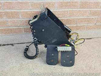

Wie wir ja bereits wissen war in dem Auto eine angefertigte Konsole verbaut. Die müsste man nachfertigen lassen. Da uns die Verkäuferin auf die Frage nach den Maßen der Konsole nicht mehr geantwortet hat und meine bessere Hälfte auch nicht wirklich Lust hatte Sie noch einmal zu belästigen habe ich das kurzerhand unternommen. Ich schrieb Sie also an, erklärte wer ich bin, was ich will und das Sie meine Frau bereits kennt. Ein paar Tage später bekam ich auch tatsächlich eine Antwort. Sie schrieb das Sie die Abmessungen und Detailbilder noch irgendwo auf Ihrem Rechner hat, Sie müsse Sie nur finden. Wo ich Sie schon mal an der Leitung hatte, löcherte ich Sie weiter. Ich wusste das sich das Sheriff Office bei den COP Autos nicht mal mehr die Mühe gemacht hatte Sie vor Verkauf abzurüsten. Vermutlich war das ganze Equipment so als das sich das nicht mehr gelohnt hätte. Entsprechend war bei Einheit 52763 bei Versteigerung noch mehr oder weniger das komplette Equipment verbaut. Also fragte ich Sie welche Sirene verbaut war da ich in dem Punkt immer noch Zweifel hatte, schließlich sieht man auf dem Bild der Konsole das dort Zusatzschalter verbaut sind die eigentlich nur Sinn machen wenn der Lichtbalken darüber angesteuert wird. Dann macht aber wiederum die Touchmaster Sirene keinen Sinn, da diese eine ausgeklügelte Ansteuerung für den Balken integriert hat. Die Antworten die ich auf die Frage bekam waren erst ziemlich verwirrend.
Erst sagte Sie der Wagen hätte einen Touchmaster gehabt. Ok, vielleicht hat man den nachgerüstet dachte ich mir. Im selben Moment kam dann aber doch eine andere Info. Sie sagte Sie hätte damals 4 Autos beim KCSO ersteigert, 2 93er und 2 96er und das Sie sich da was durcheinander geworfen hat. Die 96er Autos hatten definitiv einen Unitrol Touchmaster, die 93er hingegen hatten älteres Equipment. Aha, da bestätigte sich das was ich immer schon geahnt hatte: Wir haben die falsche Sirene! :(
Diese Aussage passt auch zu dem Aerodynic Balken, da die 96er Autos alle einen Code 3 MX7000 und damit einen wesentlich moderneren Balken hatten. Da macht dann die Ansteuerung über den Touchmaster wieder Sinn und meines Wissens hatten die älteren Autos damals auch eine eigene Steuereinheit für den im MX7000 integrierten Traffic Advisor. Da der MX7000 mehr auf dem Kasten hat als der Aerodynic macht die komplexere Ansteuerung auch wieder Sinn.
Sie wühlte noch etwas in Ihrem Archiv und fand 2 weitere Sirenen. Einmal eine PA200 von dem Sie zuerst ausging, aber dann bei Begutachtung stellte sich heraus das es in unserem Falle eher eine PA300 war da in unserem Auto definitiv eine Sirene in schwarzer Optik verbaut war. Die PA200 sind silber und diese steckte wohl im Schwesterauto. Das bestätigt nochmals den Eindruck das man in den 93er Caprice das alte Zeug verwendet hat das man noch von den alten Dodge Diplomat so rumliegen hatte. Vermutlich haben die 93er Autos wirklich erst einmal als Versuchskaninchen hergehalten bevor man dann später im großen Stil 95er und 96er Autos gekauft hat. Bei weiteren Recherchen zu dem Thema stellte ich auch fest das man sich auch beim KCSO die Mühe gemacht hatte Autos einmal komplett überholen zu lassen. In manchen Auktionstexten findet sich ein Hinweis darauf, nicht selten mit den Gesamtkosten der Überholung. Da wurde teilweise mehr Geld in die Hand genommen als die Autos neu gekostet haben. 20.000$ und mehr tauchten da regelmäßig als Endbetrag auf.
Weiter im Text:
Sie schickte mir ein Foto von der Sirene die Sie aus dem Auto ausgebaut hatte. Ja, dass ist definitiv eine PA300, allerdings mal wieder in einer Version ohne Hi-Lo, vermutlich wie beim Touchmaster in einer California Version :( Bisher hab ich sowas noch nicht gefunden bzw. nicht in der richtigen Ausführung. PA300 gibt es im Prinzip wie Sand am Meer, die Version die wir benötigen ist mir aber gebraucht noch nicht über den Weg gelaufen. Es gibt die Sirene wohl tatsächlich noch neu, allerdings mit einem etwas anderen Kippschalter links. Gut, könnte man umbauen und durch ein Standardteil ersetzen. Den Unterschied sieht kein Mensch. Allerdings ist so eine Sirene in neu seeeeeehr teuer. Erste Recherchen ergaben einen Preis von gut 500$. Uff, dass ist schon ne menge Geld. Naja, vielleicht finden wir einen guten Gebrauchten :)
Wir fachsimpelten noch etwas weiter, waren uns einig das der Aerodynic schöner ist als der MX7000 und ich konnte Ihr noch erzählen welches Funkgerät tatsächlich verbaut war. Das war wohl das einzige was Sie ausgebaut hatten. Bei der Gelegenheit erklärte Sie das die zweite Antenne mit Sicherheit eine Art Verstärker für ein Funkgerät war. Macht Sinn, da der Wagen eine Pushbar hatte. Sowas bekommen die Autos für gewöhnlich wenn Sie außerhalb von Städten unterwegs sind wo es schon mal dauern kann bis ein Pannendienst kommt. Für den reinen Stadteinsatz würde nämlich die kurze Antenne völlig ausreichen. Für den Countyfunk braucht es dann aber was längeres. So ganz beiläufig erwähnte sie auch das der Lautsprecher nicht im Balken, sondern unter der Haube saß. Gut zu wissen ;)
Ich fragte Sie daraufhin noch ob Sie vielleicht eine Idee hat was das für Löcher auf dem Armaturenbrett sein könnten. Nach Studium des Bildes war Sie sich sicher das es ein Radarsystem gewesen sein muss. Früher hat man die Radarpistolen noch auf dem Armaturenbrett festgeschraubt. Dafür hat man dann eine spezielle Halterung gebaut und diese in das Armaturenbrett gepaxt. Wie das ganze ausgesehen haben könnte sieht man auf einem der Bilder die ich angehangen habe. Sie sagte das die alten Systeme (von dem Sie glaubt das es verbaut gewesen sein könnte) noch viel größer gewesen seien wie das auf dem Beispielbild. Sie wolle mir davon eins schicken wenn Sie es findet. Das passt zu der Einschätzung des Commanders der meinte es könne sich um eine Radaranlage gehandelt haben. Er wusste allerdings nicht genau was da verbaut war. Seine Aussage in die Richtung habe ich zugegebenermaßen auch nicht so ganz verstanden.
Sie versprach mir noch die Maße zu schicken wenn Sie diese findet und dabei beließen wir es dann auch erst einmal. Aber durch die paar Infos verdichtet sich das Bild schon wieder ;) Halten wir fest:
