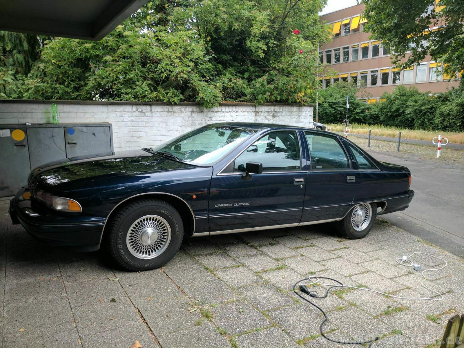

Der Wagen war wieder bei mir und er war dank des etwas wechselhaften Wetters und seinem Parkplatz unter einem Baum vor allem eins: Dreckig!

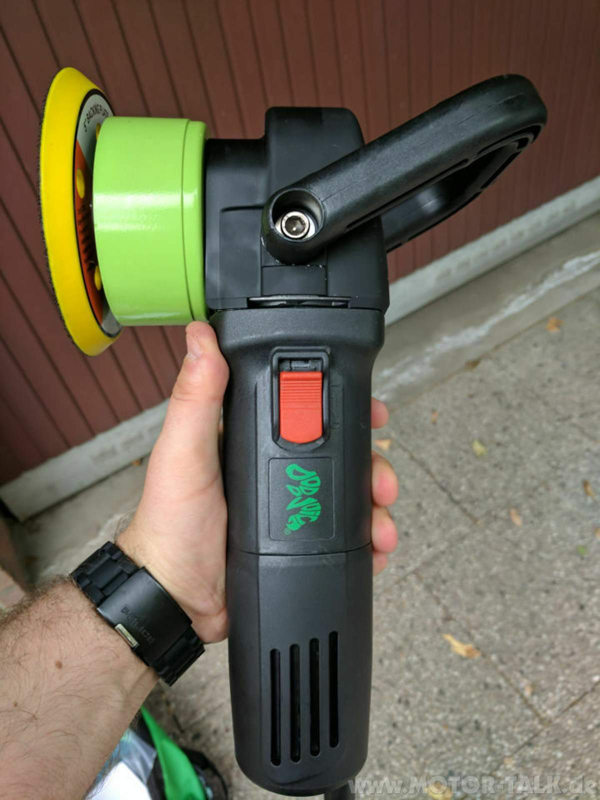

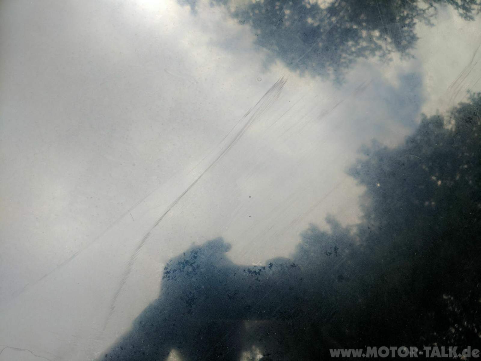

Der Lack war stellenweise schon sehr matt und so wusste ich vorher schon das ich mit einmal waschen wohl nicht davonkommen werde. Was macht man also wenn man sein Auto liebt? Richtig, man poliert es! Da ich allerdings keine Lust mehr hatte das Ganze so wie früher per Hand zu machen fing ich an mich etwas schlau zu machen. Eine Poliermaschine musste her! Da mir vorher schon klar war das ich mit einer billigen 20€ Maschine nicht weit kommen würde fing ich an nach einer Maschine zu suchen die auf der einen Seite was taugt, auf der anderen Seite aber auch nicht zu teuer ist.
Dabei stieß ich am Ende eigentlich immer wieder auf die gleiche Maschine, nur eben mit anderen Markenlogos. Da ich die Maschine relativ kurzfristig wollte/brauchte schaute ich nach wer in meiner Ecke sowas überhaupt verkauft. Ich stieß relativ schnell auf einen großen Onlinehändler in meiner Stadt der allerdings auch eine richtige Filiale hat. Zu allem Überfluss war diese auch noch bei mir um die Ecke, also stand fest das ich da unbedingt hin musste ;) Zum Glück hatte der Händler auch einige Versionen der von mir gesuchten Poliermaschine da. So fuhr ich am nächsten Tag vor der Wäsche zu dem Händler um einen kleinen Einkaufstrip zu starten. Dank dem Pflegeforum auf MT, diversen Internetseiten, Pflegevideos und nicht zuletzt der Seite des Händlers hatte ich eine relativ konkrete Vorstellung davon was ich brauchte und wollte.

Zum Lieferumfang gehören neben der Maschine noch 1 Klett-Teller mit 125 mm Durchmesser mit dem passenden 5/16" Ende für die Maschine. Dazu gibts noch einen praktischen Handgriff, eine Bedienungsanleitung und eine formschöne Umhängetasche! Die Maschine sollte für meine ersten Gehversuche in der ernsthaften Fahrzeugaufbereitung mehr als reichen. Der Händler empfahl mir dazu gleich ein Set mit Polierpads welche für die Pflegeprodukte bzw. deren Einsatzzweck geeignet waren.

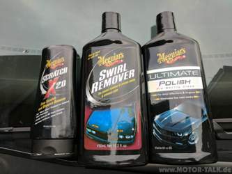

Als Pflegemittel hatte ich mir folgende Produkte ausgesucht:
Schleifpaste: Meguiars Scratch X
Feinschleifmittel: Meguiars Swirl Remover
Politur: Meguiars Ultimate Polish

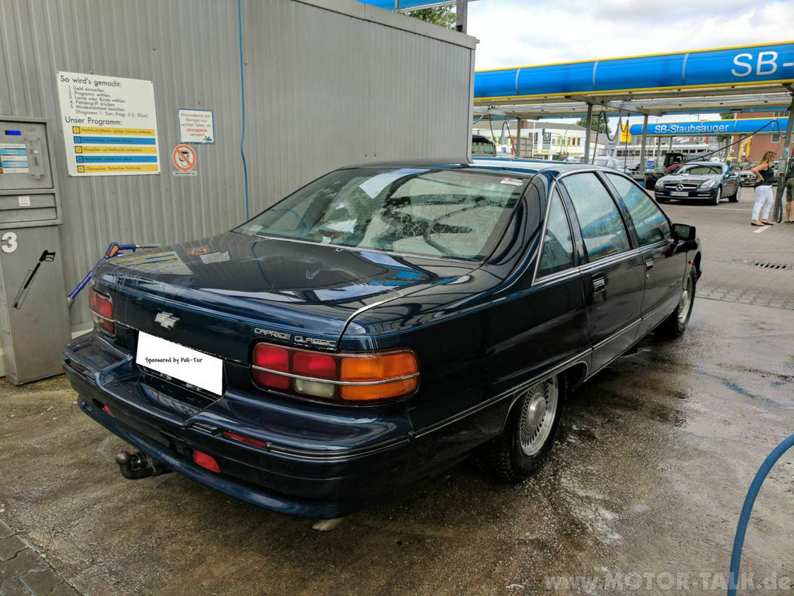

Mein erster Stop war die Saugstation, schließlich wollte ich erst einmal die ganzen Tannennadeln aus den Ritzen des Autos saugen. Sobald die Dinger nass sind kleben die wie die Hölle am und im Auto und das wollte ich unter allen Umständen vermeiden! Klappte soweit auch ganz gut und so war der nächste Stopp die Waschbox. So bereitete ich schnell meine Eimer vor. Als Shampoo nutzte ich das Chemical Guys Shampoo welches mir von mehreren Seiten wärmstens empfohlen wurde. Ich spritzte den Wagen schnell ab und ging dann mit dem Waschhandschuh den ganzen Dreck an. Nach gut 2 Stunden war der Wagen zumindest oberflächlich wieder sauber. Für das polieren ging es dann zurück nach Hause.

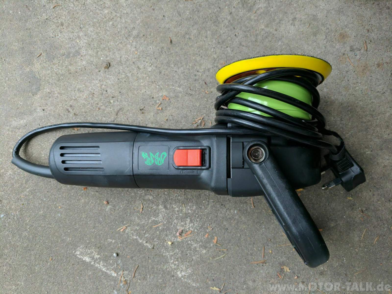

Als erstes musste natürlich die Poliermaschine ausgepackt und ausgiebig befingert werden :D Bei der Begutachtung stellte ich dann das fest wovor ich schon gewarnt wurde:
vorher-2vorher-2
Die Maschine hat einen UK Stecker! Die Maschine wird zwar wohl auch mit D-Stecker angeboten, aber das war jetzt kein großes Problem für mich. Ich habe mal für eine sehr kurze Zeit in UK gelebt, also hatte ich noch die ganze Bandbreite an Adaptersteckern zuhause ;) Nachdem das erledigt war ging es ans abkleben. Eine Heidenarbeit bei so viel Auto mit so vielen Zierleisten und Zierstreifen. Eins kann ich euch garantieren: Bei über 30°C in der prallen Sonne läuft euch bereits danach schon der Schweiß. Irgendwann fiel auch mir mal auf das ich nicht alles abgeklebt hatte, also war nacharbeiten angesagt! Die ganze Aktion hat dann auch wieder eine gute Stunde verschlungen. Jetzt kam der Augenblick wo die Poliermaschine entjungfert werden musste. Ich schaute mir zur Sicherheit noch einmal kurz ein paar Tutorials an und machte mich an die Arbeit. Es empfiehlt sich als Anfänger erst einmal langsam anzufangen. Ich fing mit dem Scratch X an und verteilte dies auf niedrigster Stufe im sogenannten Kreuzgang auf den Lack ein. Danach folgte das einarbeiten auf Stufe 3 und dann schließlich die Politur auf Stufe 5. Das Ganze folgte dann Stück für Stück am gesamten Auto. Es macht Sinn das Auto geistig in Segmente einzuteilen die man bearbeiten will, schließlich soll die Politur ja nicht antrocknen. Außerdem erleichtert es die Übersicht, was bei 5,5 Metern Auto nicht immer so einfach ist :D

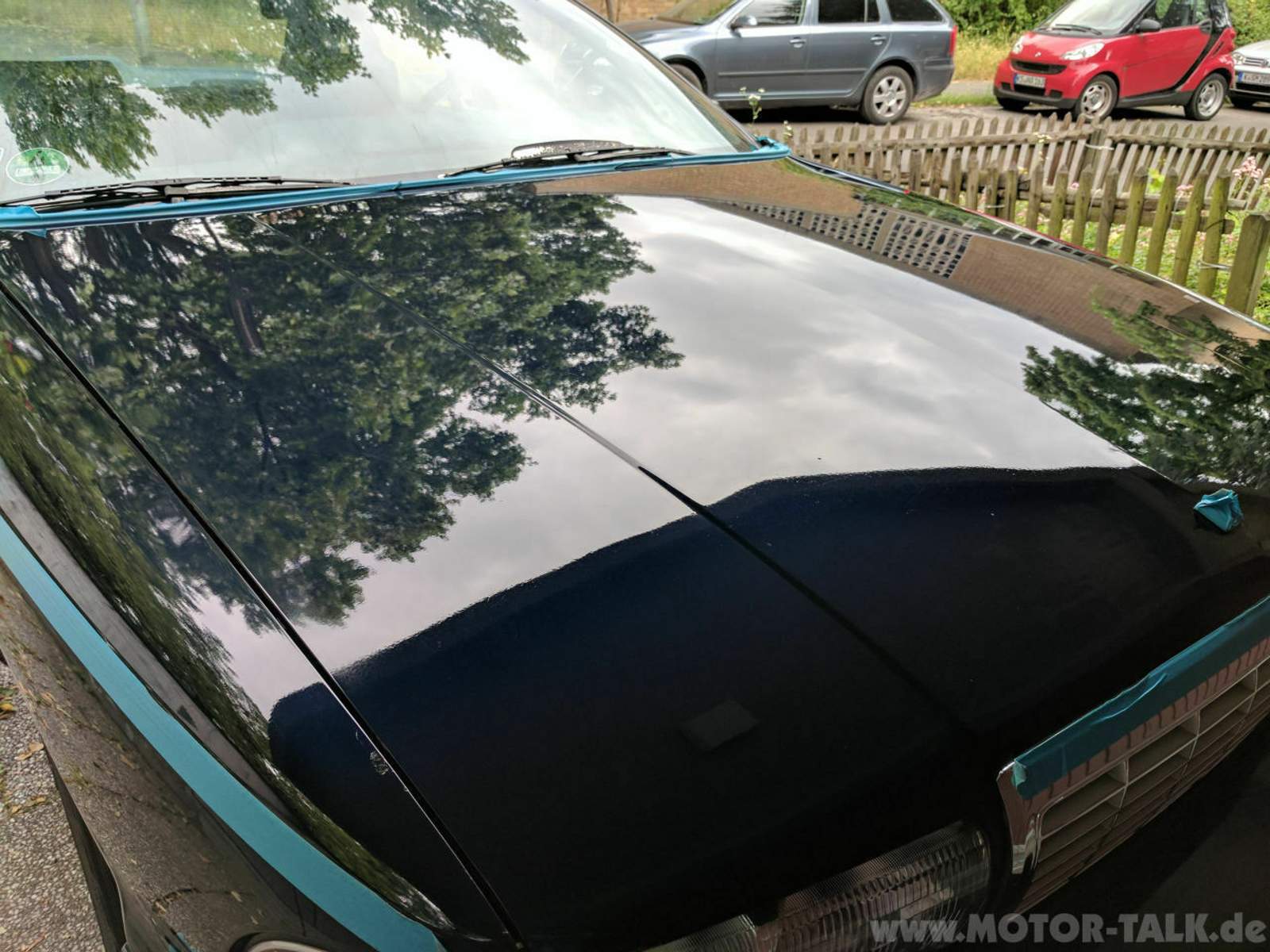

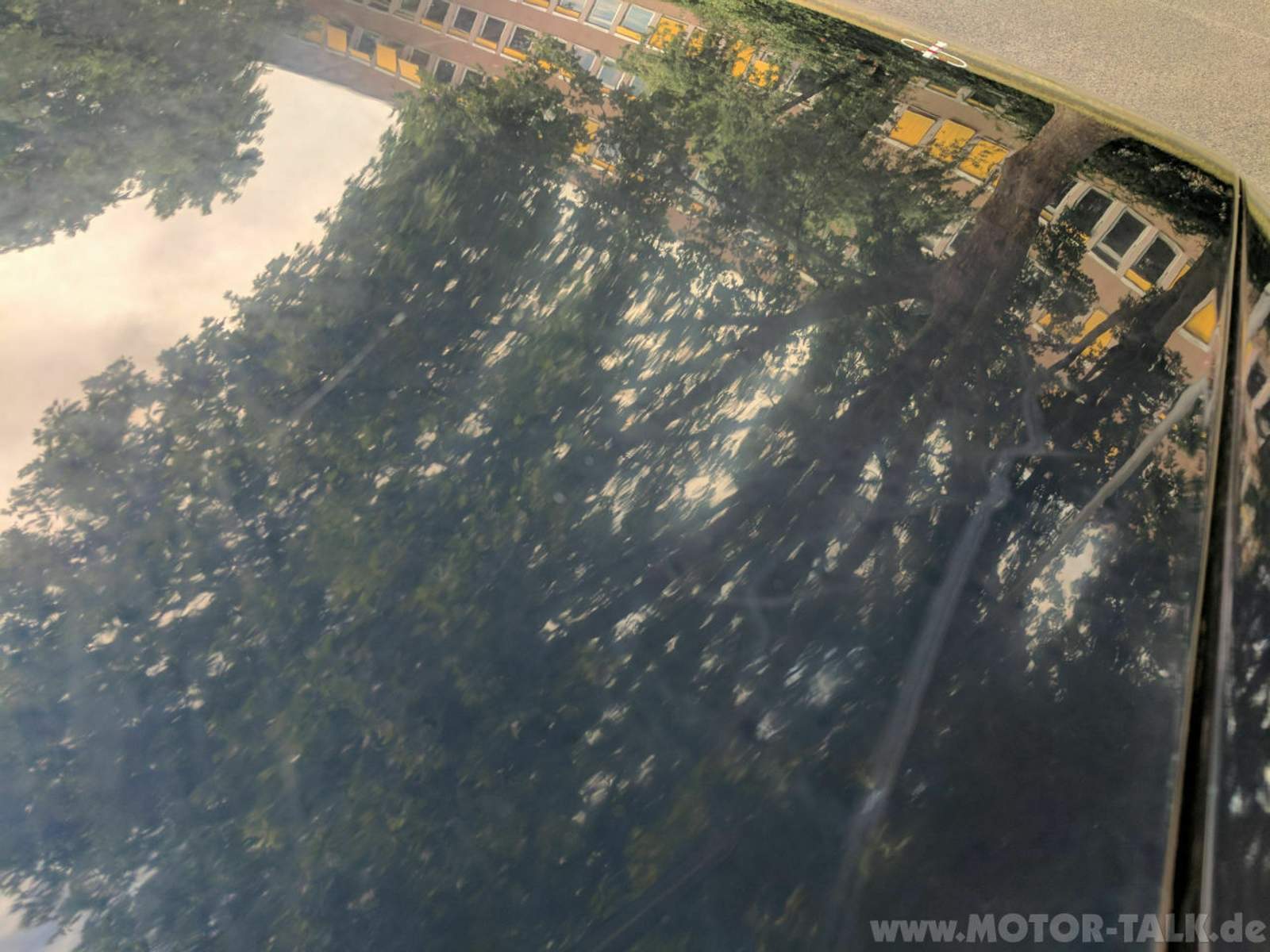

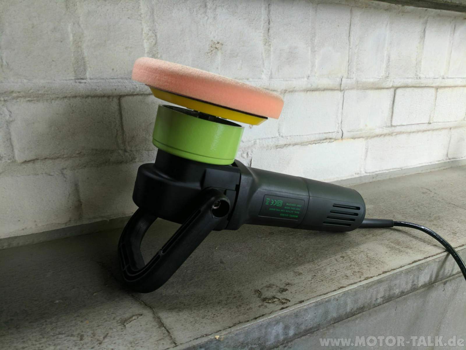

Nach gut 6 Stunden war ich mit der Politur durch. Man konnte jetzt schon sehen das die Politur dem Lack gut getan hat. Das Scratch X hinterließ eine leicht ölige Optik, als ob auf dem Lack ab jetzt eine ganz feine Schicht Sonnenblumenöl trägt. Ist leider schwer zu beschreiben. Eigentlich wollte ich noch jeweils eine Schicht von dem Swirl Remover und danach im letzten Schritt das Ultimate Polish auftragen, leider fehlte mir dafür die Zeit. So entschloss ich mich erstmal mit den Tüchern die Politurreste abzunehmen (was im Vergleich zur Handpolitur geradezu spielerisch ging!). Das Ergebnis überzeugte mich jetzt schon! Da mir kurz vor Schluss leider die Sicherung im Adapter durchbrannte war ich erst einmal gezwungen es dabei bleiben zu lassen. Eigentlich wollte ich am nächsten Tag weitermachen, aber das fiel dann leider aus :(
nachher-3nachher-3

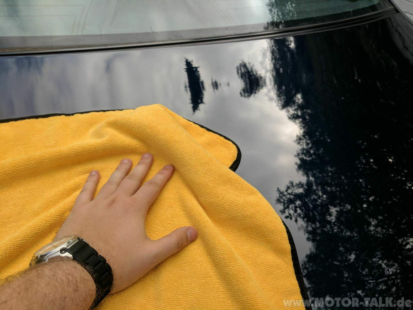

Stattdessen entschied ich mich am nächsten Tag dazu, mal das Concours Wax auszuprobieren. Dieses kann und soll mit der bloßen Hand aufgetragen werden. Dazu nimmt man eine sehr kleine Menge, verreibt diese in den Handballen und trägt das Wachs danach mit den Fingerspitzen auf. Da sich das Wetter pünktlich entschieden hatte auf Regen umzustellen blieb leider nicht viel von dem Plan übrig :rolleyes: Mehr als die Motorhaube hatte ich leider nicht geschafft. Natürlich hatte ich vor dem Auftrag des Wachses die Haube noch mit dem Detailer saubergemacht ;)
fettischfettisch
Auch wenn die Nummer nicht ganz so geklappt hatte wie ich mir das vorgestellt hatte, so übertraf das Ergebnis jetzt schon meine Erwartungen. Der Lack glänzte wieder richtig schon und sogar die Neidgravur die mir irgendeine mieses Stück ******* in die Seite geritzt hatte ging größtenteils durch die Politur weg. Leider hab ich keine vernünftigen vorher/nachher Bilder hinbekommen, seht es mir also bitte nach das in dem Artikel so gut wie keine Bilder vom Endergebnis sind. Die Sonne stand ziemlich suboptimal für vernünftige Bilder und so waren auf 99% der Bilder nur Reflektionen von der Umgebung zu sehen statt des Lacks :( Ich bilde mir ein man kann den Unterschied auf den Heckklappenbildern ein bisschen sehen.
