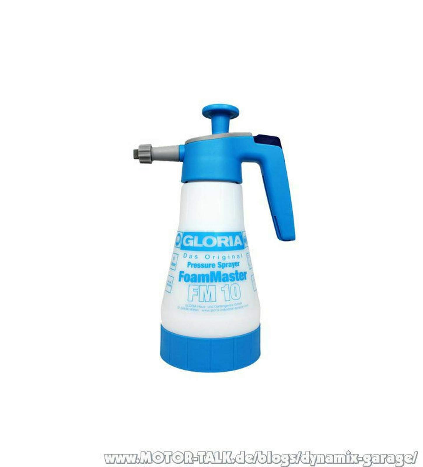

Kandidat 1: Gloria FM10
[bild=1]
Gloria ist eine sehr erfahrene Sprüherin! Viele Wagen hat Sie glorreich gesäubert und Ihre bisherigen Vorgesetzten waren sehr zufrieden mit Ihren Diensten. Kein Wunder, hat Sie doch eine sehr gute Ausbildung genossen! In ihrer Schule werden nicht nur Schaumsprüher, sondern auch Sprüher für den häuslichen Bereich ausgebildet. Mit einem Füllvolumen von 1,5 Litern und einem effektiven Nutzinhalt von einem Liter reicht Ihre Größe für die meisten Fahrzeuge völlig aus. Bei den Demonstrationen Ihres Könnens fielen mir besonders der schöne dicke Schaum auf! Dafür ist Ihr Sprühbereich leider nicht ganz so groß ist wie bei den anderen in Frage kommenden Sprühern. Wer kein riesiges Fahrzeug zu beackern hat hat wird aber mit den gut 40cm der Gloria gut bedient sein. Mit gut 32€ ist der zu entrichtende Sold sicherlich überdurchschnittlich, für gut 50€ könnte man schließlich schon den großen Sprüher Alta Foam 7000 mit weit über 5 Litern Volumen aus dem Hause Dimartino rekrutieren. Allerdings bekommt man für sein hart erkämpftes Gold eine erprobte und ausdauernde Sprüherin die aus deutschen Landen stammt, falls man darauf wert legt. An den Sprühkünsten der Gloria führte viele Jahre kein Weg vorbei!

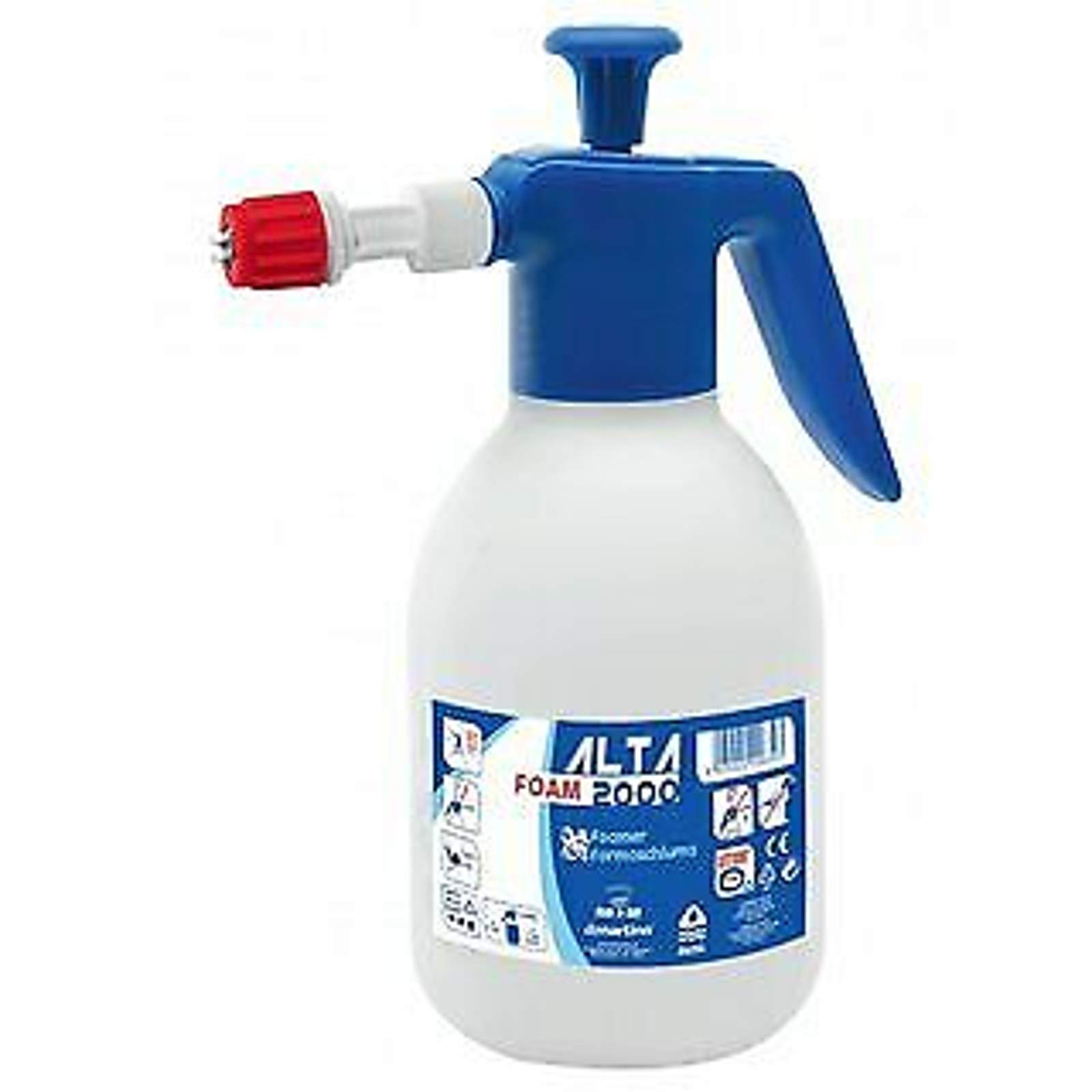

Kandidat 2: Dimartino Alta Foam 2000
[bild=2]
Ein noch relativ junger, dafür umso tapferer Sprüher kommt aus der kleinen Schmiede Dimartino welche mitten im römischen Imperium liegt. Dieser Jüngling hat innerhalb kürzester Zeit einen guten Leumund erworben. Dies liegt zum einen daran das man Ihn schon für sehr günstige 20€ rekrutieren kann und zum anderen an seinem wirklich ultrabreiten Sprühbereich von 85cm. Das allein klang schon sehr überzeugend. Leider konnte das Schaumbild überhaupt nicht überzeugen. Das ganze wirkte bei den Demonstrationen leider ziemlich wässrig. Der Schaum sollte zwar nicht zu dick sein da Schaum und Dreck sonst nur seeeeehr langsam abfließen, aber zu flüssig sollte er auch nicht sein da der Schaum sonst nicht seine volle Wirkung auf dem Schmutz entfalten kann.

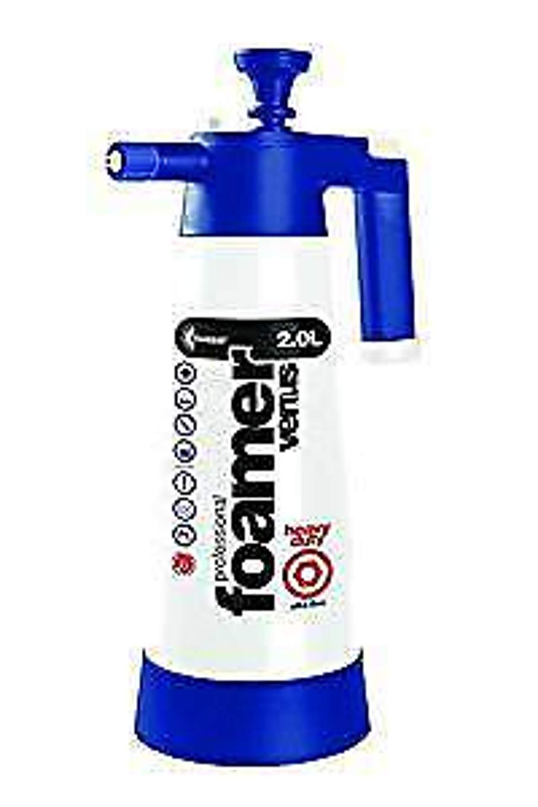

Kandidat 3: Kwazar Venus Super Foamer Pro+
[bild=3]
Die letzte Kandidatin hört auf den verführerischen Namen Venus und kommt aus dem schönen Polen. Sie ist eine sehr variable Sprüherin, kann Sie es doch bei Bedarf (in der richtigen Version!) mit Säuren und Basen aufnehmen! Venus kommt bei Bedarf in verschiedenen Größen und kann so für den passenden Einsatzzweck beharken. Für mich kam nur die 2 Liter Version infrage, schließlich hatte ich genau nach so einer Größe gesucht.
Wie bereits erwähnt kommt Venus bei Bedarf mit verschiedensten Kampfstoffen klar. Dafür muss man nur die richtige für die jeweiligen Anforderungen rekturieren. Die Allrounderin erkennt man an Ihrer weißen/hellblauen Rüstung. Die säureresistente Rüstung ist ebenso weiß, allerdings rot abgesetzt. Das Interesse unseres Helden galt allerdings der sogennanten "Heavy Duty" Version die dank Ihrer Viton Dichtungen alkalischen Flüssigkeiten standhält. Diese ist, der geneigte Leser ahnt es bereits, ebenso weiß dieses mal in dunkelblau abgesetzt. Neben der schieren Größe konnte auch der Sprühbereich begeistern welcher bei immerhin 60cm liegt. Eine im Vergleich durchaus solide Leistung! Ebenso gefiel das Schaumbild der dunkelblauen Venus, wohl einer der Kritikpunkte Ihrer Schwester in der hellblauen Rüstung. Allerdings gibt es für Venus ein paar Ersatzdüsen mit verschiedenen Filzeinsätzen, da sollte sich also schlussendlich für jeden das passende Schaumbild herstellen lassen.

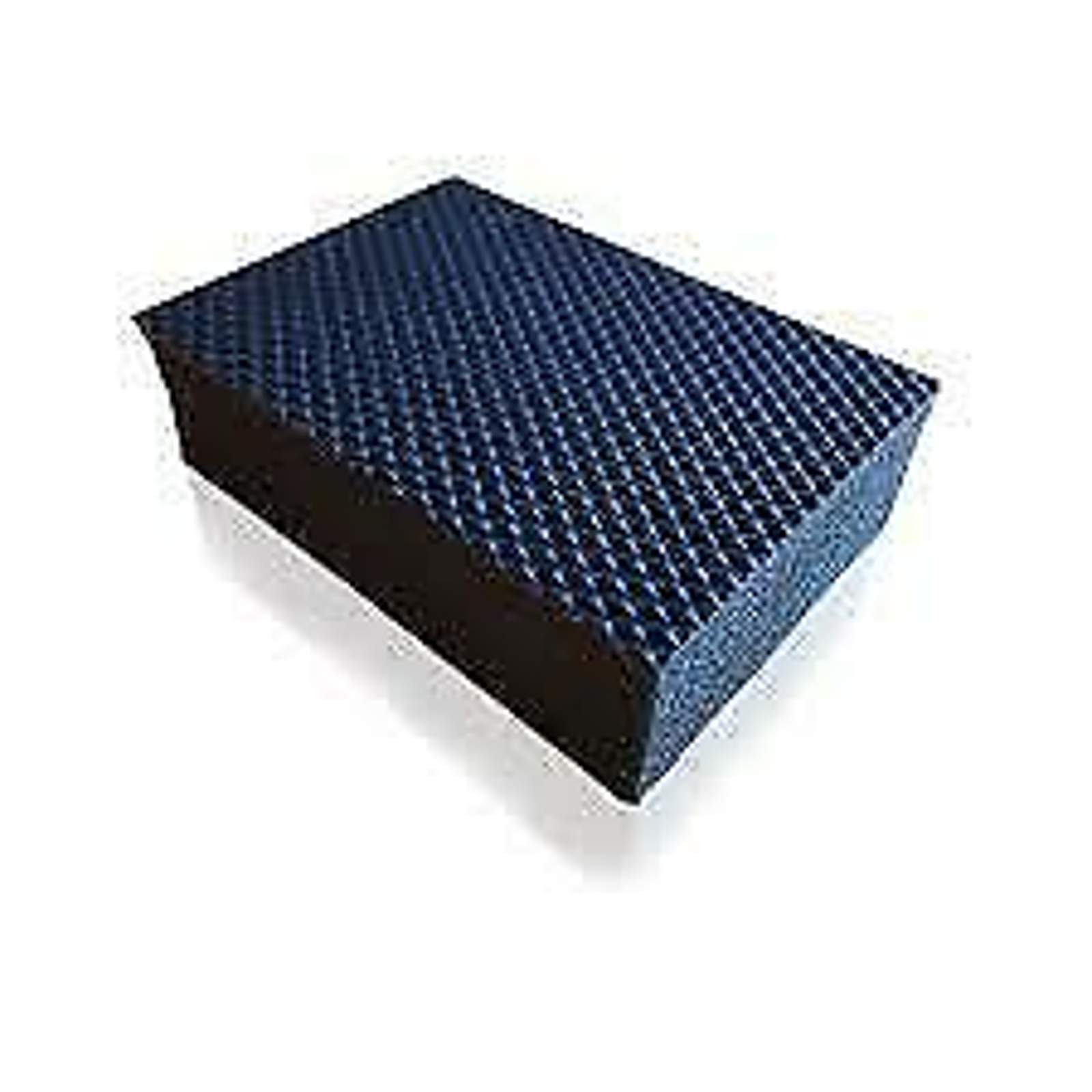

CarPro PolyShave Block
[bild=5]
Auch wenn der Name etwas anderes vermuten lässt, ist der PolyShave aus dem Hause CarPro kein Rasierer für die Dame von Welt, sondern eine Art "Gummiblock" der die gleiche Funktion erfüllt wie eine Knete. Das schöne an dem Block ist das man für seine Dienste nicht mehr entrichten muss wie für eine normale 50-70g Packung Autoknete. Weitere Vorteile sind das entfallen des Umknetens, die höhere Audauer (Der Block soll angeblich 4 mal so lange halten wie Knete!) und zu guter letzt muss man Ihn nicht wegwerfen wenn er mal zu Boden fällt. Da ich mich kenne und mir sowas sehr oft passiert ist das für mich ein riesiger Vorteil. Einmal kurz im Eimer auswaschen reicht völlig aus 🙂
Einen kleinen Nachteil gegenüber der Knete gibt es aber doch: Der Block braucht erst einmal eine kurze Abreibung um sich auf den Kampf einzustimmen, ansonsten könnte es passieren das er das Schlachtfeld das er erobern soll stark beschädigt. Eine ähnliche Gefahr besteht allerdings auch bei der Knete wenn man Sie nicht ordentlich befehligt.

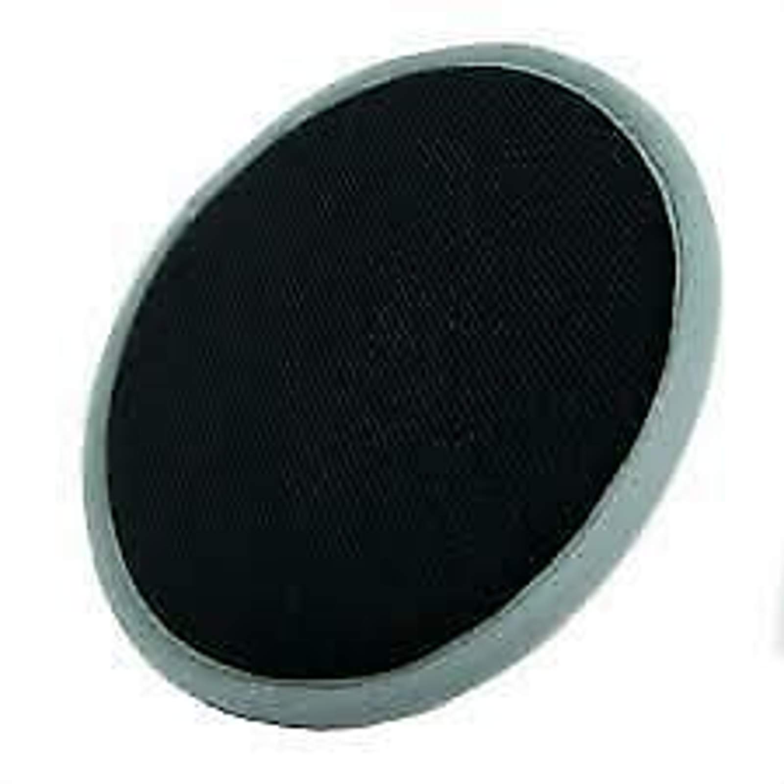

75mm Stützteller für das Schwert unseres Helden (Buff Daddy)
Polierscheiben in 77mm.

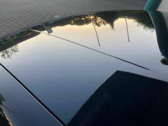

Der Rest folgt morgen, Artikel ist bereits in Arbeit! Ich lasse mal einen Teaser da 😉
Das war nach dem Waschen. Toll wie gut sich die letzte Politur gehalten hat.
