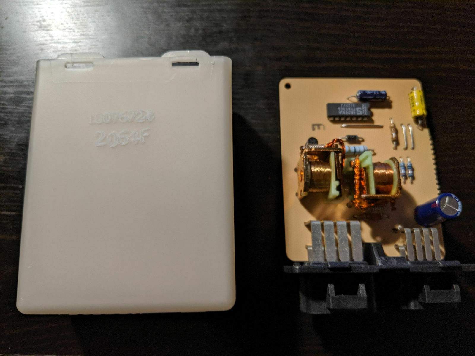

Der nächste Punkt auf der Liste war der Twilight Sentinel. Dieser ist ein Lichtsensor der das Licht automatisch einschaltet sobald es dunkel wird. Das System ist relativ einfach verstanden. Es besteht aus einer Fotozelle auf dem Armaturenbrett, der Schaltereinheit und dem dazugehörigen Lichtsteuergerät. Der Twilight Sentinel reagiert auf Lichteinfall, je höher der Lichteinfall desto niedriger der elektrische Widerstand im Steuergerät, heißt das Licht bleibt aus. Sinkt der Lichteinfall, steigt der elektrische Widerstand. Registriert das Steuergerät einen bestimmten Widerstand, so gibt es Energie aus der Batterie frei um die Lampen einzuschalten. Im Armaturenbrett gibt es einen Drehregler mit dem man das System ein oder ausschalten kann. Der Drehregler bestimmt dabei lediglich wie lange die "Coming Home" Funktion des Twilight Sentinel aktiviert bleibt. Diese Einstellung reicht von wenigen Sekunden bis hin zu 3 Minuten. Die Empfindlichkeit misst das System wie gesagt von selbst. Im System selbst gibt es noch eine fest einprogrammierte Pause von 30 Sekunden die verhindern soll das der Sensor sofort ein- oder ausschaltet. Dabei hatte man offensichtlich Brückenunterführungen oder kurze Tunnel im Sinn. Somit soll wohl verhindert werden das der Twilight Sentinel sich wild ein- und ausschaltet bei ständigem Wechsel der Lichtverhältnisse. Muss das Ganze mal entsprechend austesten wenn ich das nächste Mal wieder auf Achse bin ;)

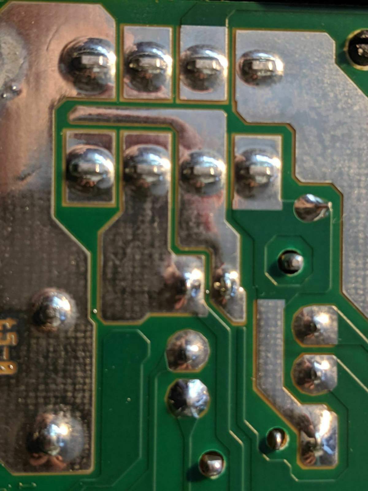

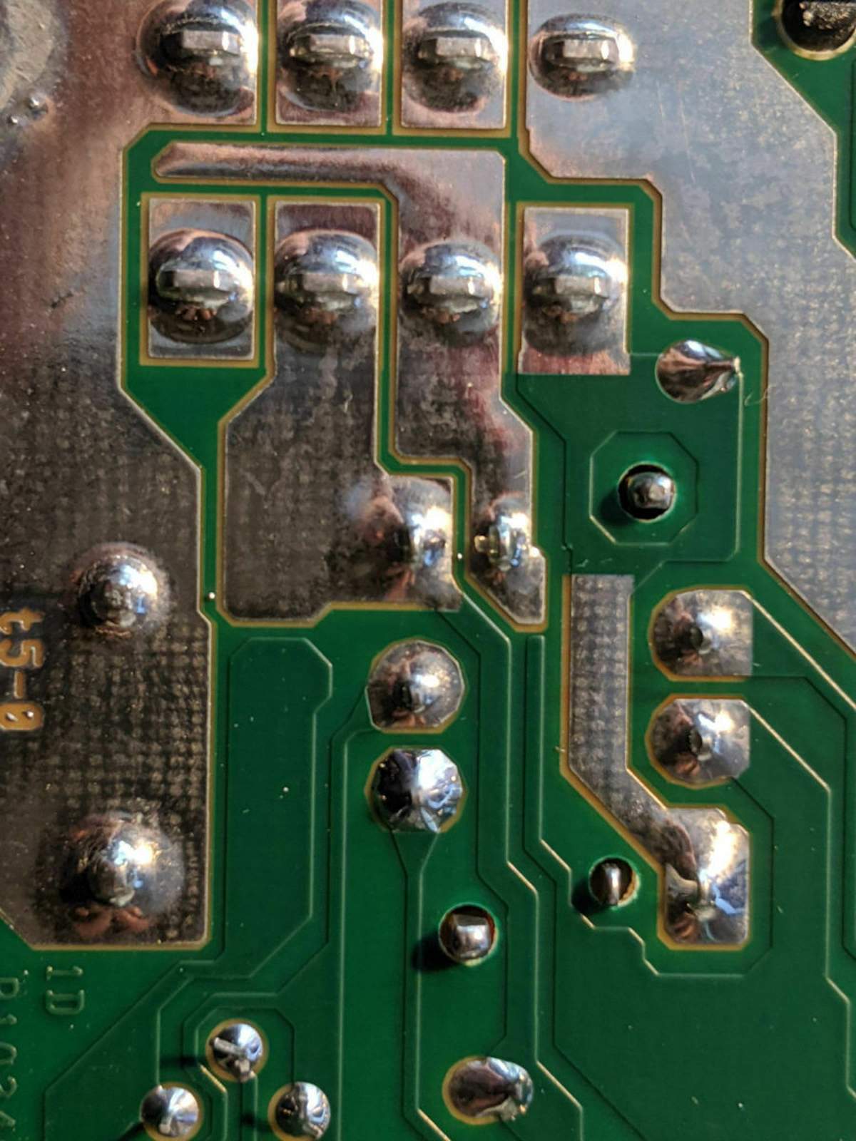

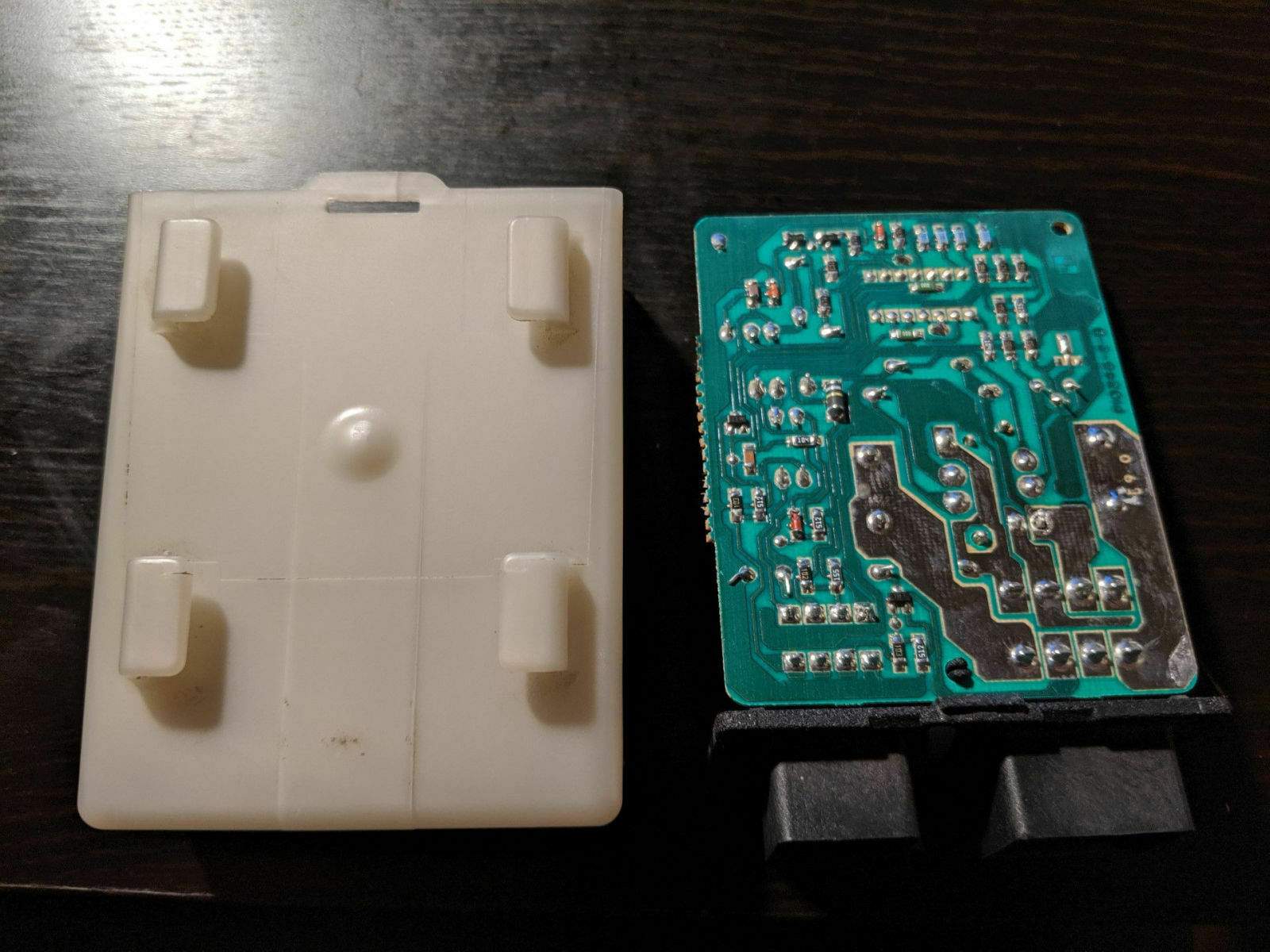

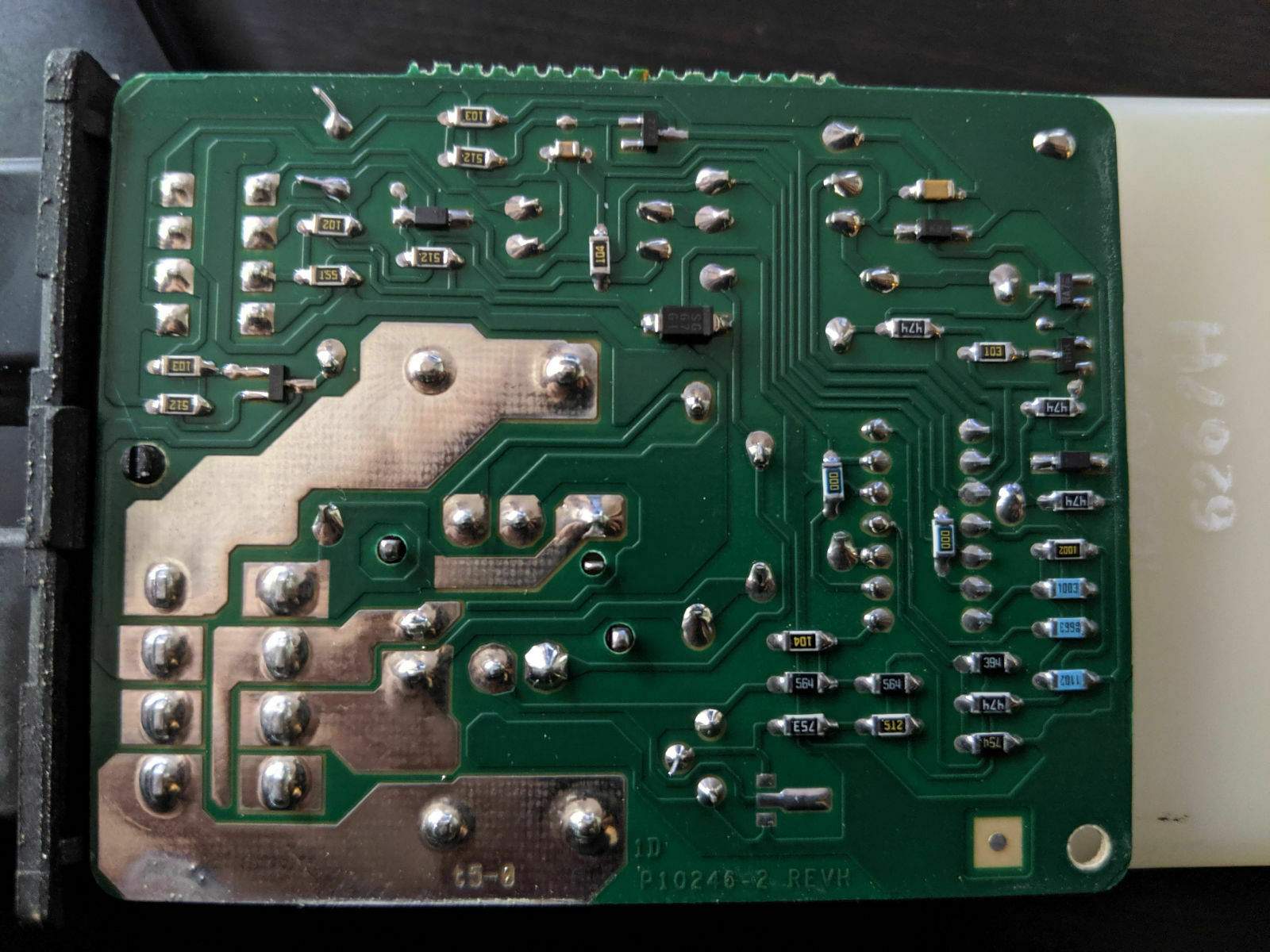

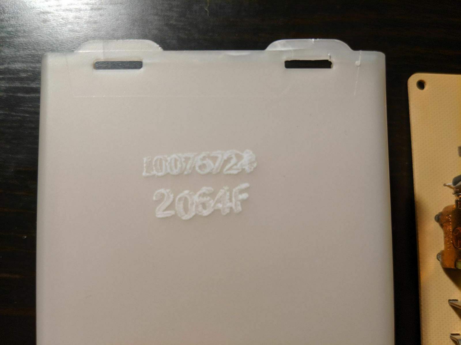

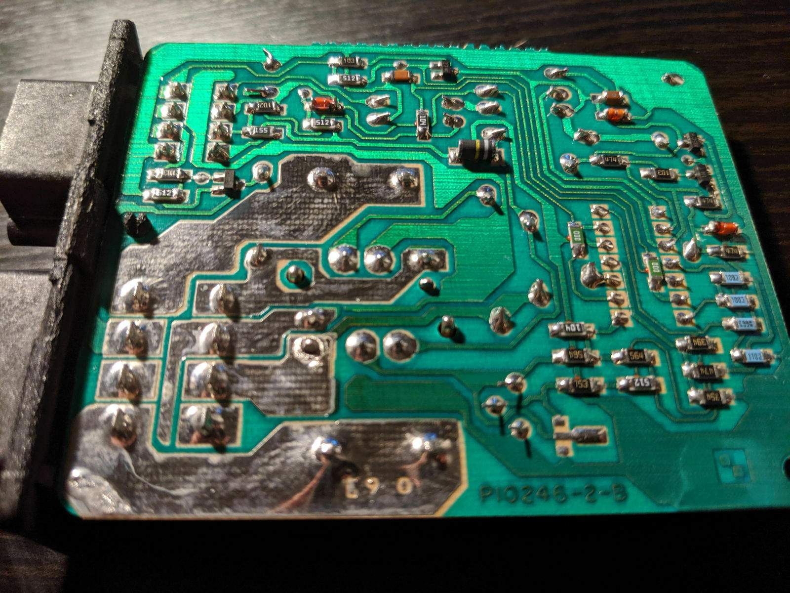

Mit der Zeit leiden die Lichtsteuergeräte unter kalten Lötstellen und da man im Internet schnell fündig wird was dieses Problem angeht scheine ich nicht der erste mit diesem Problem zu sein. Das gute: Es gibt relativ einfache Abhilfe. Bei den meisten haben neue Lötstellen an den noralgischen Stellen schon weitergeholfen. Dies ist insofern gut als das es diese Steuergeräte nicht mehr neu gibt. Zum testen hatte ich mir von einem Kumpel 2, hoffentlich funktionierende, Steuergeräte besorgt. Diese hatte ich vorsorglich mal aufgemacht um zu sehen ob diese nicht auch schon defekt sind. Zu meiner Freude sahen aber beide innerlich noch absolut in Ordnung aus. Keine verbrannten oder gebrochenen Lötstellen, so soll es sein :cool:

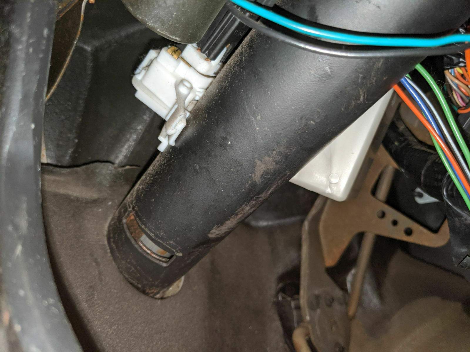

Der schlimme Part ist das Modul von seinem Plätzchen zu vertreiben. Dazu muss man die Plastikverkleidung unter dem Lenkrad lösen, diese hat man aber 2 Schrauben später schon in der Hand. Dann noch die Metallplatte weg die mit 3 10er Schrauben gesichert ist und man kommt einigermaßen an die Lenksäule. Jetzt kommt der wirklich miese Teil! Das Steuergerät sitzt rechts von der Lenkstange in Richtung Feuerwand. Das blöde dabei ist das eine ganze menge Kabelbäume im Weg stehen was die ganze Angelegenheit nicht nur unübersichtlich sondern auch ekelhaft fummelig macht. Das Modul sitzt in einer eigenen Halterung, einmal kräftig (und damit meine ich wirklich kräftig) den Kasten in Richtung Innenraum gezogen und man hat das Modul in der Hand. Dann noch die zwei Kabel vom Modul trennen und man hat es in der Hand. Für die beiden Stecker hat man am besten noch irgendwas spitzes zur Hand weil beide natürlich mit Halteklammern am Modul gesichert sind was die ganze Sache am Ende noch fummeliger macht. Danach durfte eins der Ersatzmodule zeigen was es konnte. Hier wurde das anstecken der Kabel noch fummeliger, so dass ich am Ende wirklich kopfüber im Auto lag um die Stecker so greifen zu können das ich Sie auch in das Modul bekomme. Danach kam die Stunde der Wahrheit. Zündung an, Twilight Sentinel Einstellrad auf on und schon meldet sich das Steuergerät mit einem leisen "klack" zum Dienst. Licht ist an, alles super! :cool:
Da ist der ÜbeltäterDa ist der Übeltäter

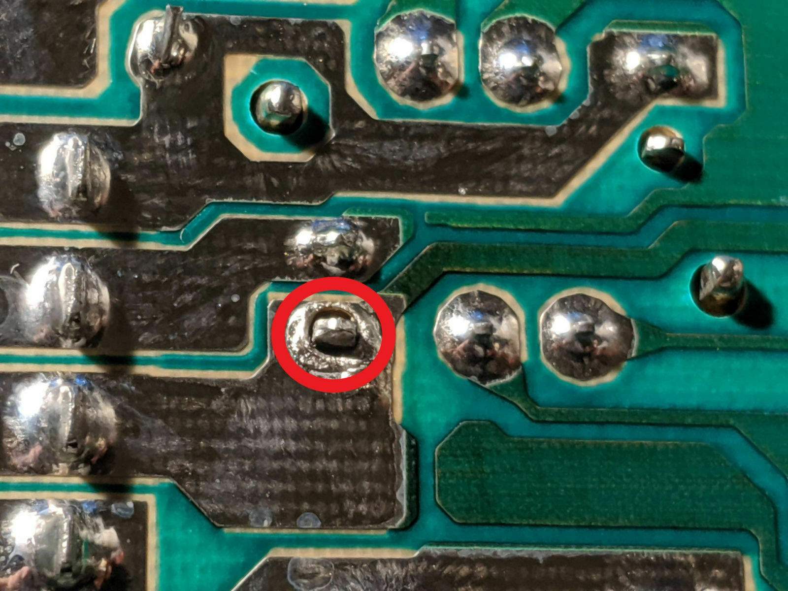

Wieder zuhause knöpfte ich mir das alte Modul mal vor, da ich mir sicher war das ich hier eine kalte Lötstelle fand. Und ich brauchte nicht sehr lange suchen. An der noralgischen Stelle war das Lötzinn weg. So kann es nicht funktionieren. Die Vorher/Nachher Bilder von den Platinen zeigen es relativ deutlich.

An dieser Stelle sei noch erwähnt das der Twilight Sentinel wie gewünscht funktioniert. Bei normalem Tageslicht bleibt das Licht aus, bei Dämmerung springt es zuverlässig an. Die Schaltung für die Coming Home Funktion funktioniert auch tadellos. Je weiter das Drehrad nach rechts gedreht ist, desto länger bleiben die Scheinwerfer auch bei abgeschlossenem Fahrzeug an. Ziemlich cool wenn man bedenkt das VW und Co diese Technik in den 00er Jahren als Innovation verkauft hat und mein Caprice sowas bereits in Kombination mit einer Lichtautomatik im Jahre 1992 hatte und die meisten amerikanischen Autos sogar noch deutlich früher ;)
