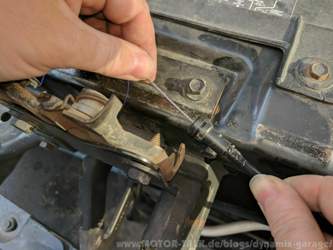

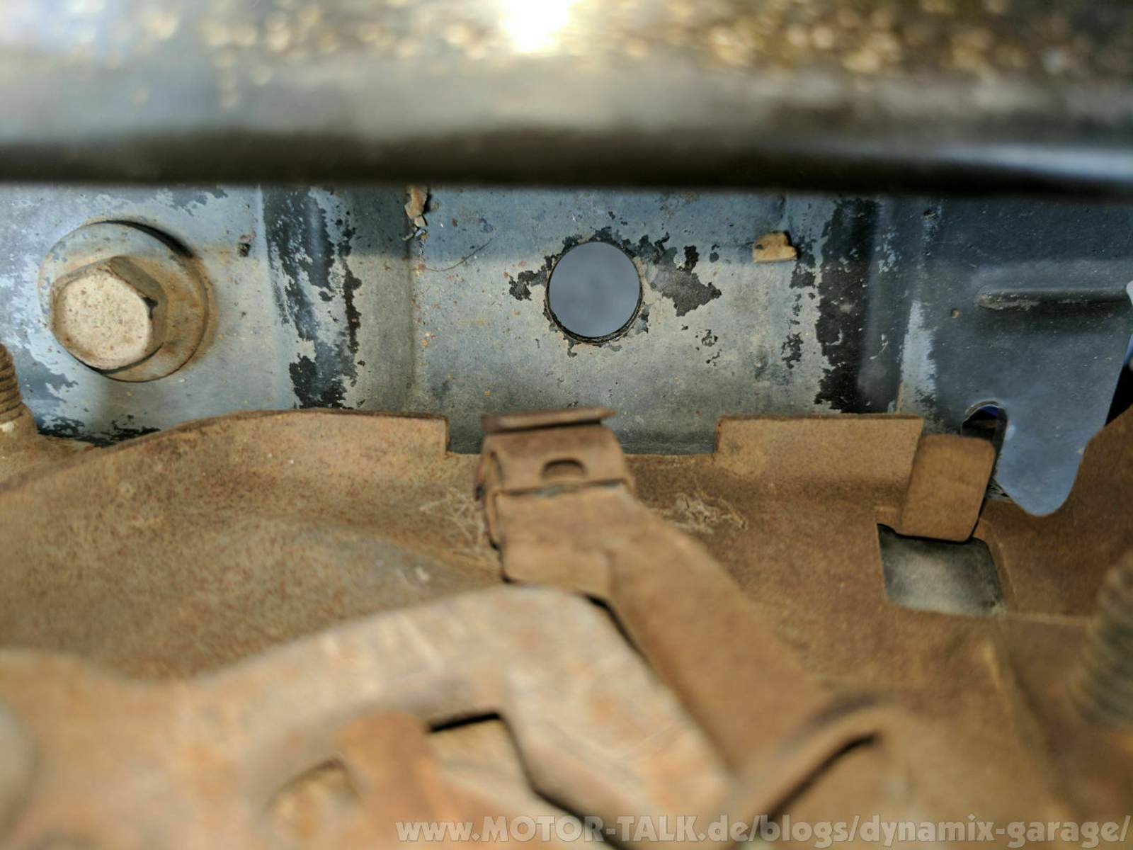

Wer die Haube von außen öffnen muss sollte mit einem Schraubenzieher durch das Loch. Dann einmal das Teil in der Mitte in Richtung Fahrerseite schieben. Danach sollte sich die Haube entriegeln.Wer die Haube von außen öffnen muss sollte mit einem Schraubenzieher durch das Loch. Dann einmal das Teil in der Mitte in Richtung Fahrerseite schieben. Danach sollte sich die Haube entriegeln.
Die Teile waren endlich angekommen und somit konnten wir die Reparatur des Haubenzugs endlich angehen. Da ich das Wunder mit dem entriegeln der Haube über das Loch unterhalb des Schlossträgers nicht mehr hinbekommen habe entschied ich mich für die brachialere Methode. Kick Panel ab (musste eh weg für den Tausch!), altes Seil an der Halterung abschneiden, Isolierung am Ende wegschneiden und dann mit der Zange direkt am Zug ziehen. Um an den Hebel ranzukommen müssen ein paar Teile im Innenraum weg. Zuallererst widmeten wir uns der Verkleidung der B-Säule. Diese geht erst ab wenn man den Gurt demontiert hat. Dieser wird von einer wirklich massiven Schraube in der Karosserie gehalten. Ein großer Torx oder ein bisschen Trixerei mit einem passenden Imbus helfen hier schon. Am besten nimmt man hier etwas mit Hebelwirkung ;) Bei der Aktion fanden wir auch Teile der alten Lightbarverkabelung. Ein großes weißes Kabel baumelt vom Dachhimmel in die B-Säule hinein. Sollten wir uns für die zukünftige Spurensuche merken :)

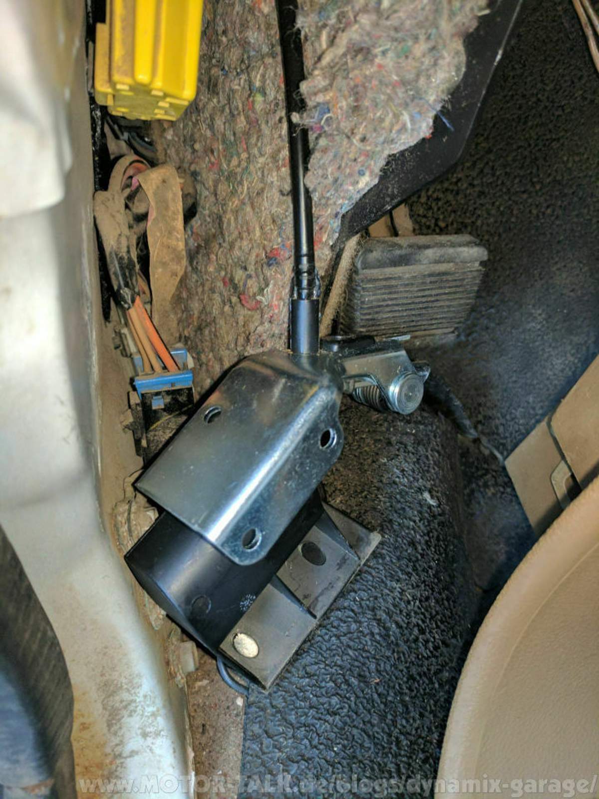

Hat man diese Verkleidung entfernt kann man sich dem demontieren des Kick-Panels widmen. Das Kick Panel ist im Prinzip eine riesige Plastikverkleidung die sich vom Hebel der Haubenentriegelung bis zum hinteren Radkasten zieht. An dem Teil hängen auch die inneren Schwellerverkleidungen. Wir haben das Teil nicht komplett entfernt sondern nur soweit gelöst das man das Ganze auf Höhe des Entriegelungshebels zur Seite schieben kann damit man Platz hat. Jetzt mussten wir nur noch das alte Seil irgendwie aus dem Auto bekommen. Im Reparaturhandbuch bekamen wir den Tip an das Ende des Zugs ein "Seil" anzubringen. Wir umwickelten das Ende mit einer dicken Angelschnur und sicherten das Ganze fachmännisch mit 2 Wirbelknoten. Das hält bombensicher!
Seilzug aushakenSeilzug aushaken

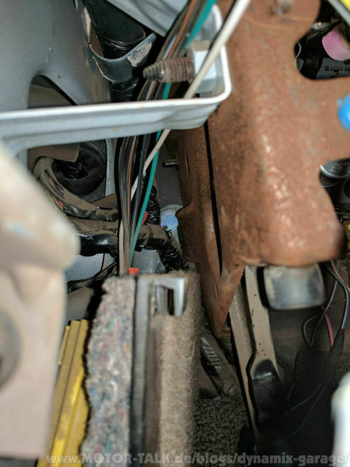

Danach hakte meine bessere Hälfte das Seil im Motorraum aus, während ich im Fußraum herumkroch um das Seil auf der anderen Seite zu lösen sowie das ganze Gedönse an dem der Entriegelungshebel hängt. Als das alles erledigt war stand das ziehen des Seils auf dem Programm. Das Seil musste erst einmal durch den Schlossträger, danach unter dem Wischwasserbehälter durch und schlussendlich einmal samt der Dichtung durch die Feuerwand. Natürlich blieb das blöde Seil an den dämlichsten Stellen (Schloßträger, sämtliche Kabel, Wischwasserbehälter, Feuerwand, weitere Kabel) hängen, aber ohne hängen geht es eh nicht ;)
So sieht das Ganze von innen ausSo sieht das Ganze von innen aus

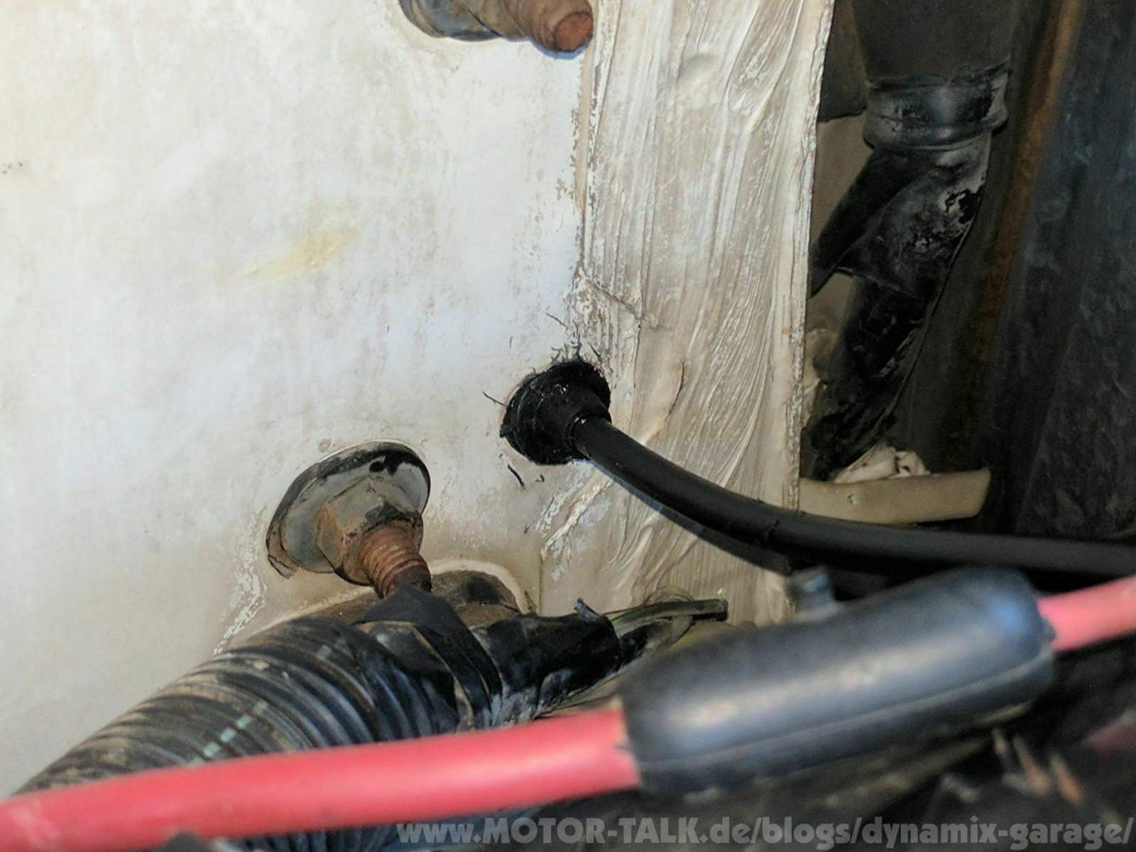

Das rausziehen war somit relativ einfach, richtig lustig wurde es jetzt beim Einbau des neuen Seils! Wir befestigten die Angelschnur die wir durch das halbe Auto gezogen hatten jetzt an dem neuen Seil und zogen das Ganze in die entgegengesetzte Richtung wieder in den Motorraum. Blöderweise war die neue Dichtung deutlich klobiger und so hatten wir so unsere Schwierigkeiten diese an den ganzen Kabeln im Fußraum vorbeizuführen ohne das die blöde Dichtung an den ganzen Kabeln hängen blieb. Stellt euch vor Ihr müsstet einen Gummiklotz mit 5cm Durchmesser durch ein Loch mit 2cm Durchmesser ziehen :D Die nächste Schwierigkeit war es dann die Dichtung soweit durch die Feuerwand zu ziehen das diese dort auch richtig sitzt. Mir kamen dabei schlimme Erinnerungen an die Aktion mit der Handbremse!
Die neue Dichtung in der FeuerwandDie neue Dichtung in der Feuerwand
Da die Dichtung so nicht flutschen wollte, halfen wir dem ganzen mit etwas Schmierfett nach. Schadet der Karosserie sicherlich nicht wenn an der Stelle neben der Dichtung noch ein wenig Fett ist welches die Stelle konserviert ;) Nach gut einer Stunde fummeln und fluchen hatten wir das blöde Ding dann endlich drin :D Wir hakten die Seile wieder ein und testeten das Ganze. Die Haube wollte erst nicht mehr zugehen bis uns auffiel das der Schnapper des Schlosses wohl in der falschen Stellung war. Wir schoben das Ganze wieder in die ursprüngliche Position und testeten dann noch einmal ob das Seil auch das tut was es soll. Nachdem alles wieder so funktionierte wie es sollte bauten wir alles wieder zusammen. Danach montierte ich noch schnell den neuen Öldeckel, Ordnung muss schließlich sein ;) Jetzt ist der ganze Spaß auch wieder dicht :cool:

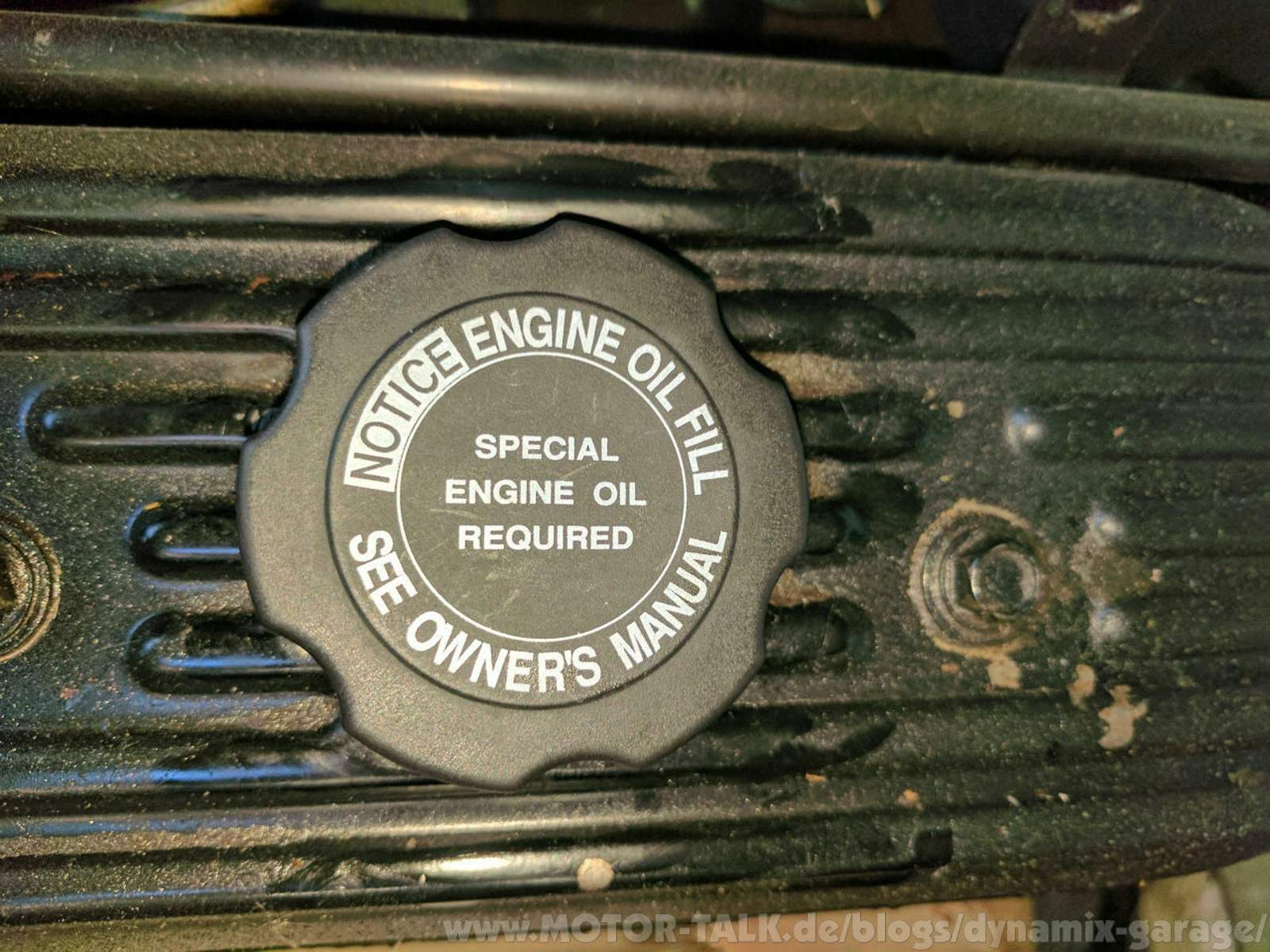

Das neue Seil incl. des neuen HebelsDas neue Seil incl. des neuen HebelsDer neue Öldeckel, ist er nicht schön? ;)Der neue Öldeckel, ist er nicht schön? ;)
