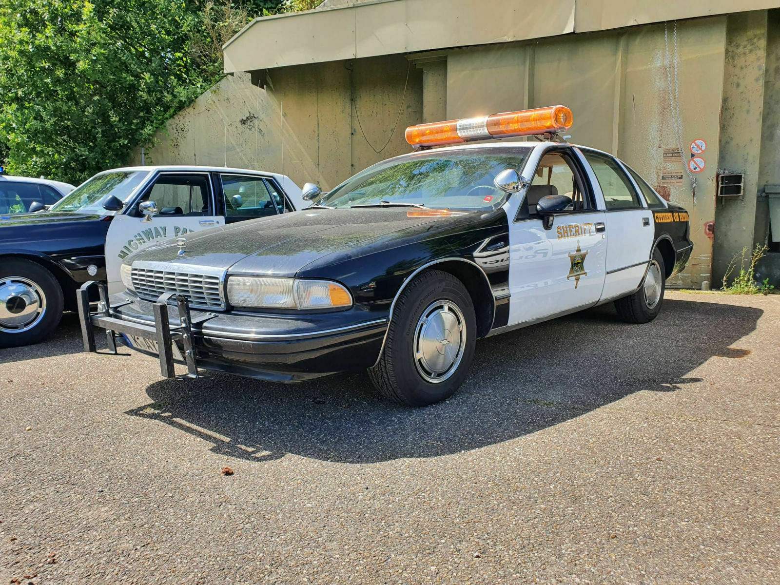

Krasses Gerät übrigens.
Wie ist denn dieser Rammbügel genau befestigt? Die Konstruktion muss ja im Zweifel einiges aushalten.

Ist kein Rammbügel
Nennt sich Pushbar und ist nicht zum rammen, sondern zum schieben gedacht. Das paradoxe ist das der Caprice von der Konstruktion noch stabil genug wäre um damit wirklich was zu rammen, macht aber die Pushbar nicht mit. Die würde abreißen. Heute gibt es Pushbars die relativ robust sind, aber das machen wiederum die neuen Autos wegen der Crashtestbestimmungen nicht mit. Befestigt ist das Ganze in der Theorie an drei Stellen. Einmal von oben durch die Stoßstange, einmal mittig durch an den Träger und dann noch mal unten an der Stoßstange, wobei der untere in meinen Augen nur der Optik dient. Wenn ich mir mal ansehe WO man das Ding da befestigt hat, kann das nicht sonderlich stabil sein. Einfach nur zwei Schrauben pro Seite direkt durch das Plastik. Das dürfte bei einem ernsthaften Aufprall sofort aus der Stoßstange herausreißen. Wie gesagt, ist auch nie für harte Belastung gedacht gewesen sondern nur zum wegschieben liegengebliebener Autos mitten in der Pampa.
