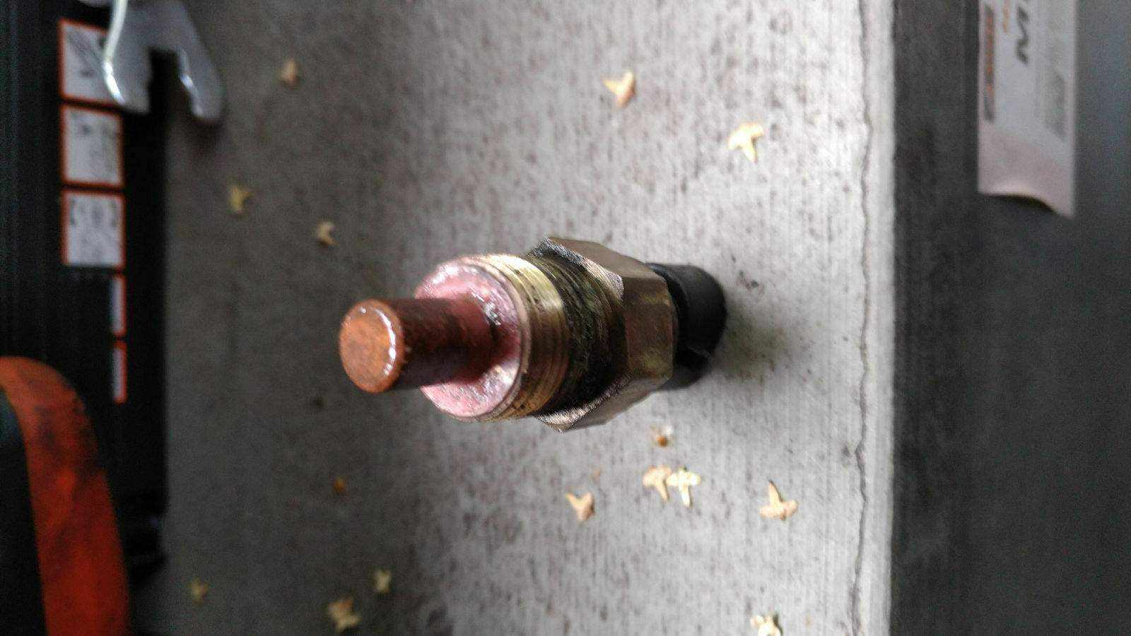

Spulen wir wieder ein paar Wochen vor. Nach der Hochzeitsreise hatte ich ja noch eine Woche Urlaub in der ich dem Problem auf den Grund gehen wollte. Ich stellte beim umparken vor der Hochzeitsreise schon fest das der Wagen jetzt gefühlt nur noch 3 Meter fährt bevor er endgültig ausgeht. Fehlersuche war angesagt. Entweder irgendwas mit der Zündung oder mit der Benzinzufuhr. Ich beschloss bei der Benzinzufuhr anzufangen. Da der Motor an sich ja nicht unrund läuft, sobald er läuft, konnte ich die Zündung erst einmal ausschließen. Klar gibt es auch bei der Zündung Fehler die von der Temperatur abhängen, da der Wagen aber mittlerweile nicht mal mehr 100m ohne absterben schafft schloss ich das aus. Also schaute ich ob nicht vielleicht eine der Einspritzdüsen faul geworden war. Allerdings zeigten die Düsen bei näherer Betrachgung keinerlei Auffälligkeiten. Im vorgegebenen Takt verrichteten die Düsen Ihre Arbeit. Mist, dann kann es ja fast nur noch irgendein Sensor sein. Nach weiteren Recherchen kam ich zu dem Schluss das es noch am ehesten der Temperatursensor sein könnte.
img-20180912-wa0016img-20180912-wa0016

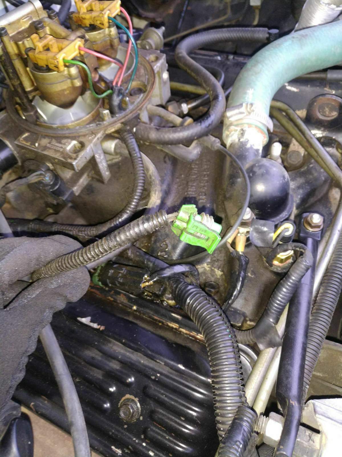

Ergo: Wir bestellen einen neuen Temperatursensor und bauen Ihn ein. Der Tausch ist schnell erledigt. Dafür muss lediglich der Luftfilter runter, der Sensor sitzt direkt vorne gut erreichbar in der Ansaugbrücke. Da der Sensor allerdings sehr (um nicht zu sagen brutal!) fest sitzt muss man sich etwas Platz zum hebeln schaffen. Ich sprühte den alten Sensor erst mit WD40 ein, danach entfernte ich eine der Haltebrackets der Klimaanlage. Jetzt hatte ich Platz! Mit viel Kraft und einem hochroten Kopf bekam ich den Sensor dann endlich ab. Der alte sah bei genauer Betrachtung schon etwas mitgenommen aus und die Messfläche war auch schon gut angerostet. Selbst wenn es das nicht war, geschadet hat der Tausch sicherlich nicht. Jetzt kam die Stunde der Wahrheit. War es nur dieser 12$ Sensor?
Ich startete den Motor und der Wagen sprang sofort an. Während des startens fiel mir allerdings auf das der Anlasser sehr gequält klang. Als ob er gegen einen höheren Widerstand arbeiten müsse. Da muss ich wohl später mal bei war mein erster Gedanke. Erst einmal auf das andere Problem konzentrieren.
Der Leerlauf war wieder auf normalen Niveau. Hmm, schon mal gut. Aber ob es wirklich geholfen hat finde ich nur auf einer Probefahrt heraus. Aber wohin? Ich war allein, wollte ich da wirklich mitten auf der Autobahn irgendwo liegenbleiben falls es das doch nicht war? GANZ SICHER NICHT!
