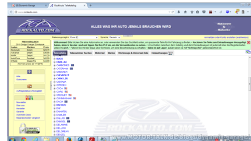

Was jetzt kommt soll Neulingen zeigen wie Rockauto so funktioniert und auch für Fahrer heimischer Marken könnte das Ganze interessant sein, schließlich hat Rockauto für so gut wie jede Marke irgendwelche Teile im Angebot ;)
Bleiben wir mal bei besagtem Klimakompressor. Man ruft Rockauto.com auf und wird erst einmal von einer etwas altbacken wirkenden Seite begrüßt. Nicht von der Optik abschrecken lassen, deren Kompetenzen liegen definitiv woanders als im Webdesign ;)
Normalerweise sollte sich jetzt auch schon der Katalog öffnen. Relativ weit oben in der Mitte des Fensters gibt es 2 Drop Down Menüs. Eins für die Sprache, eins für die Währung. Rockauto gibt es auch auf Deutsch wobei ich wegen der teilweise missglückten Übersetzungen lieber auf die englische Version zurückgreife. Als Standardwährung ist meist schon Euro angegeben, also kann man dies meist so lassen.
