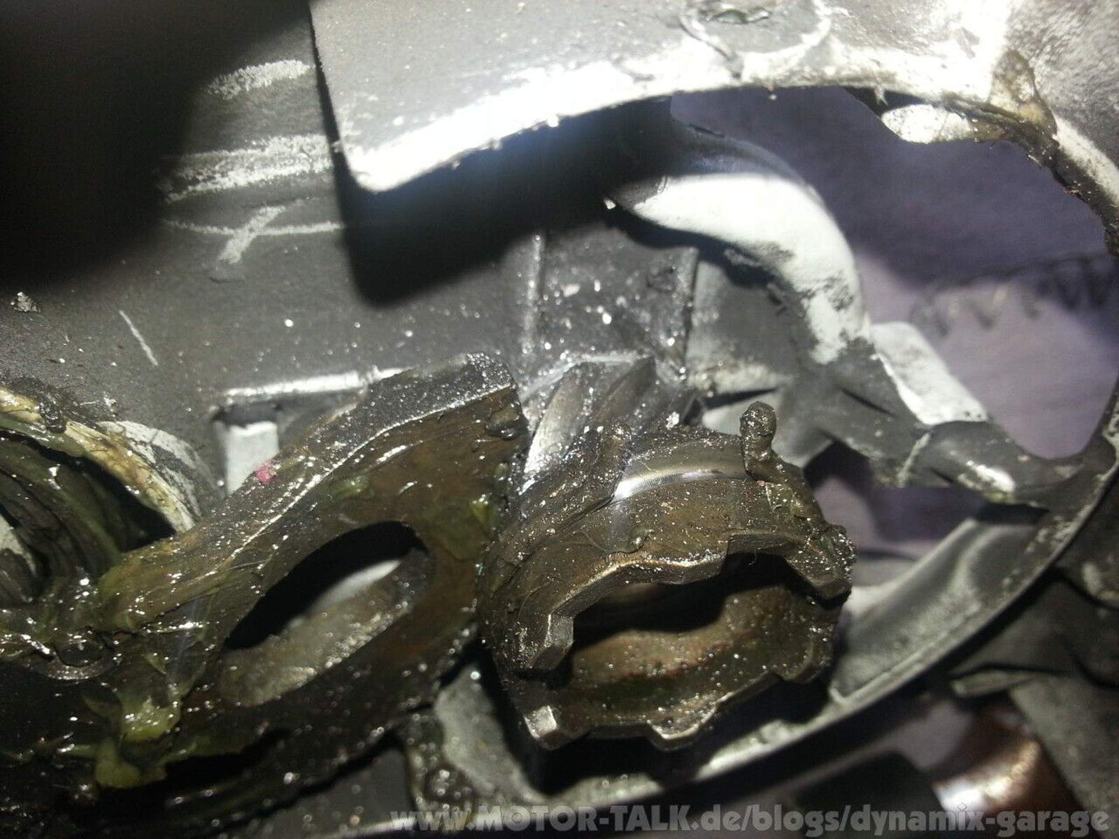

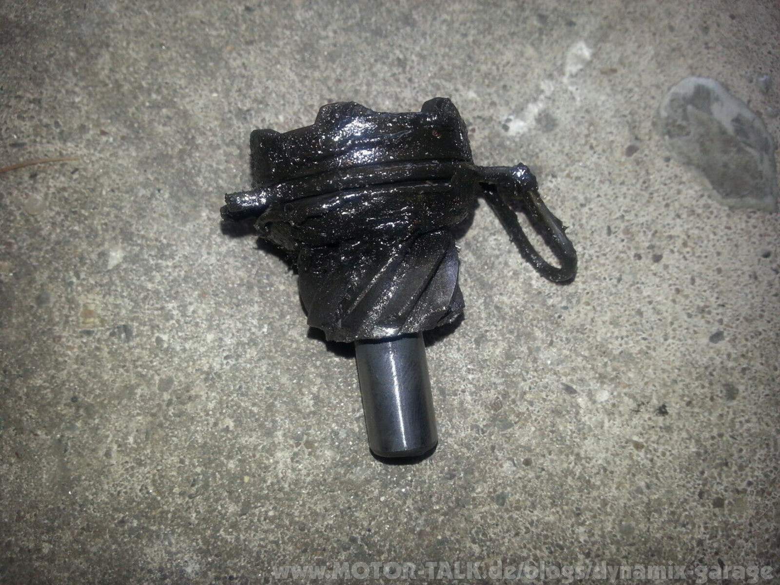

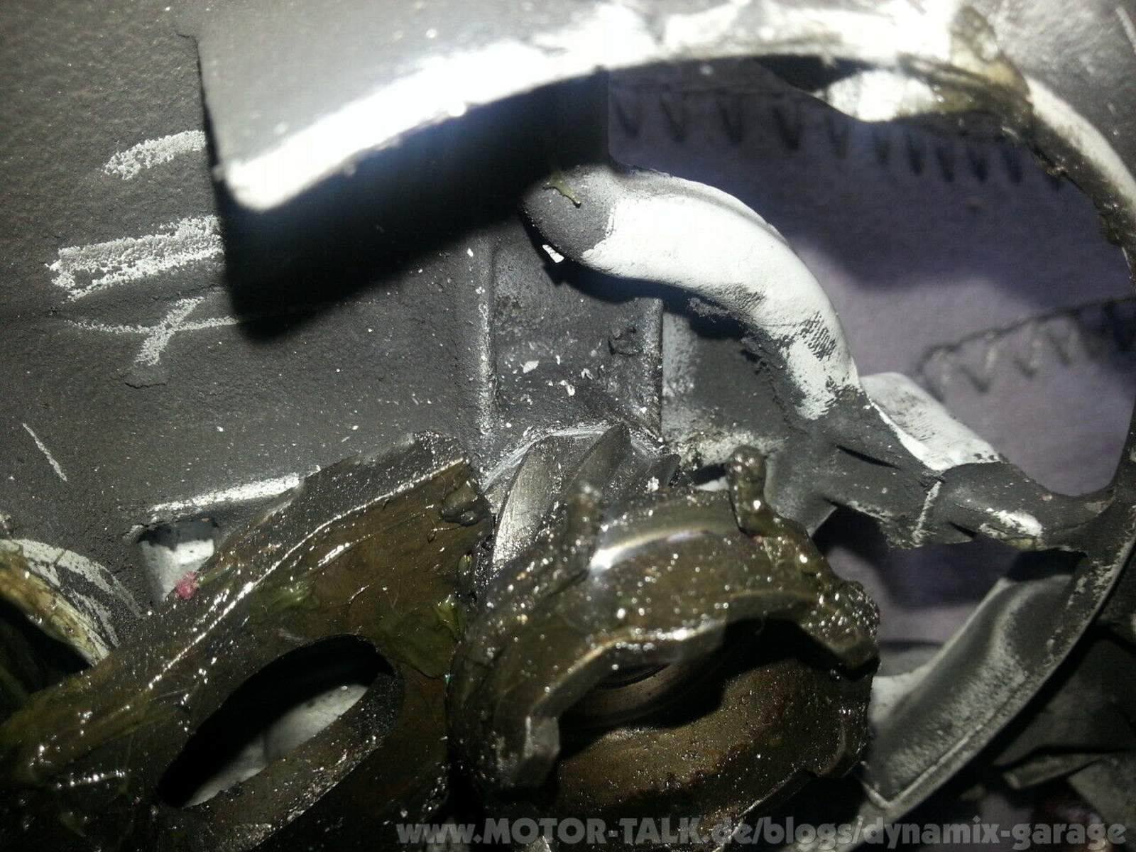

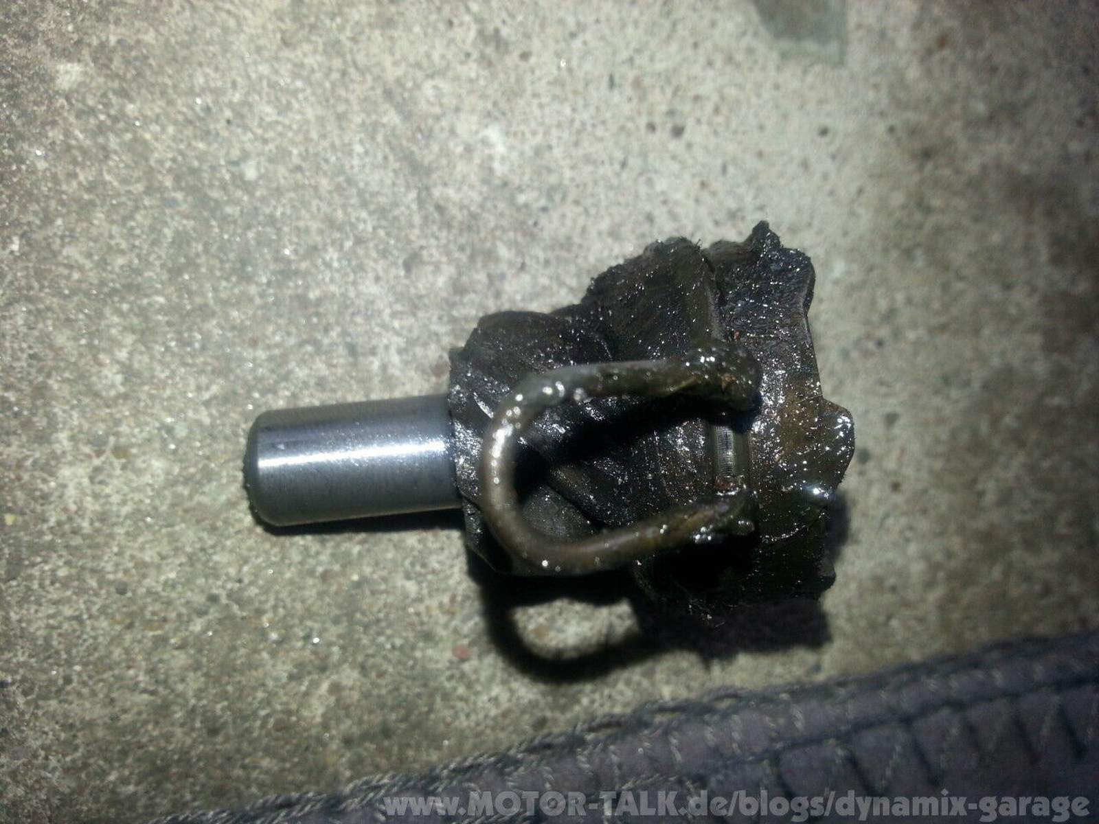

So langsam mit meinem Latein am Ende beschloss ich erstmal den Kickstarter wieder flott zu machen. Ich hoffte das ich über den Kickstarter vielleicht einen Funken kriegen würde. Nachdem ich mir endlich eine Ratsche im King-Kong Format angeschafft hatte, konnte Operation Kickstarter auch direkt losgehen ;)

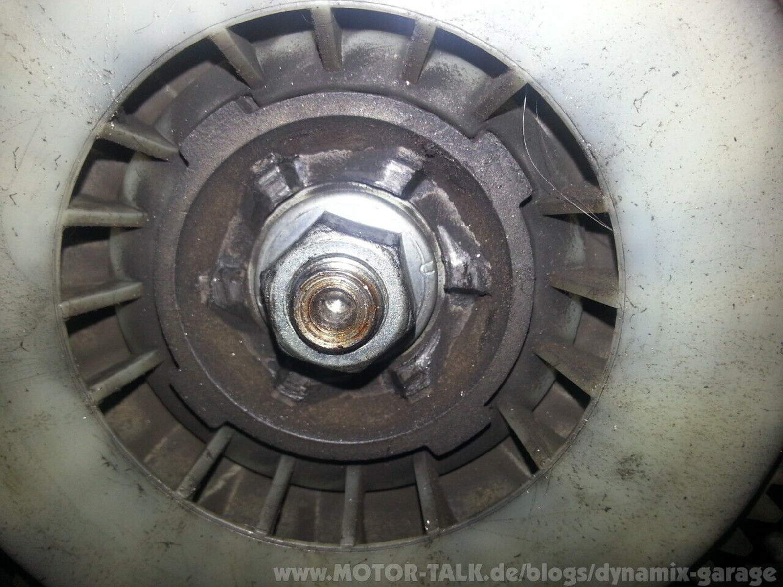

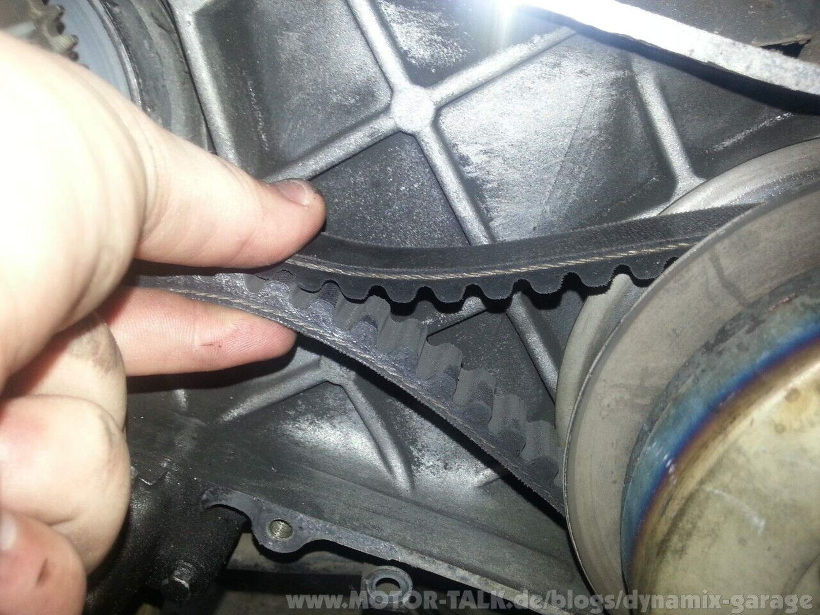

Mit viel Gewalt konnte ich dann tatsächlich die Mutter lösen mit der Variomatik und Sternscheibe auf der Kurbelwelle befestigt sind. Bei der Gelegenheit habe ich noch ein neues Ritzel springen lassen, da das alte auch schon ziemlich mitgenommen war. Dies war wohl auch einer der Hauptgründe für das durchrutschen des Kickstarterhebels.
Nach dem Tausch stand natürlich der erste Test. Zu meiner Überraschung musste ich während des ersten Tests feststellen, dass die Vespe tatsächlich plötzlich einen Zündfunken bekam! :eek:
Der Funke war zwar nicht sonderlich stark, aber er war vorhanden. Somit blieb eigentlich nur noch die Lichtmaschine als Übeltäter übrig. Der Spannungswandler sowie die Sicherung sollten eigentlich in Ordnung sein, da die Bordelektronik tadellos funktioniert!
Nach einer Kickstarterorgie die seines gleichen sucht, sprang Sie tatsächlich kurzzeitig mal an :cool:

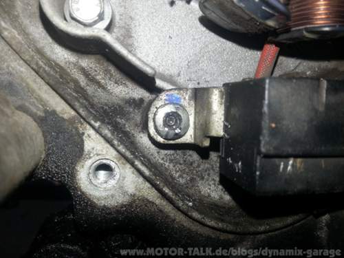

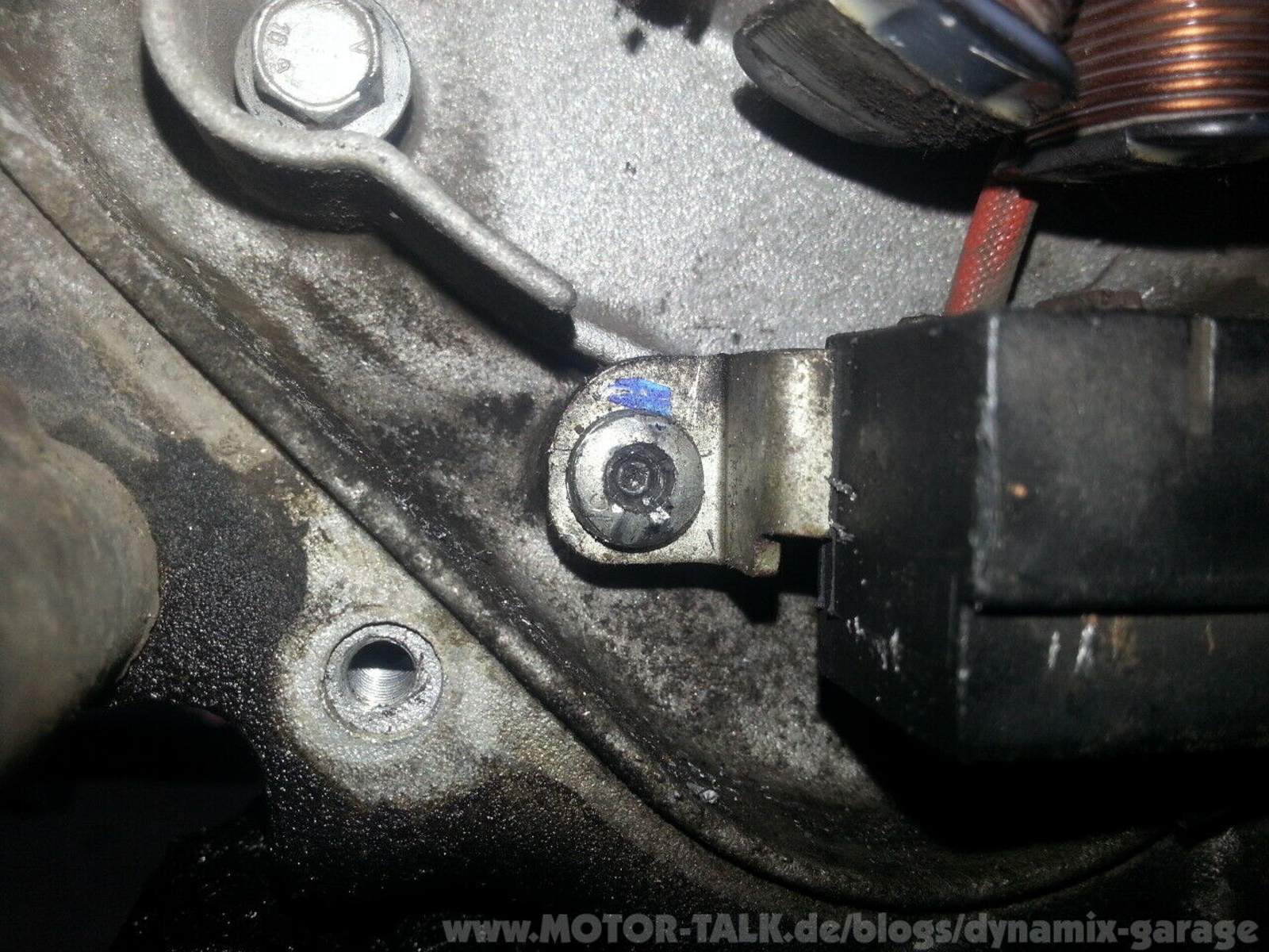

Leider lauerte der nächste Dämpfer hinter der nächsten Ecke: Die Schrauben mit denen der Stator und der Pick Up befestigt sind, waren weicher wie Wackelpudding. Die Schrauben fingen an sich rund zu drehen! :eek:
Bevor ich die Schrauben also nun komplett zerstörte, kramte ich den Schlagschrauber hervor. Mit einer schnellen, ruckartigen Bewegung sollte sich das ganze doch lösen lassen.
Das klappte auch ganz gut, bis ich zur letzten Schraube kam. Ich setzte den Schlagschrauber an, gab Vollstoff und da war es auch schon passiert:
Die Schraube war komplett rund. Wo vorher noch ein leicht ausgenudelter Kreuz zu sehen war, klaffte jetzt eine Trichterförmige Vertiefung im Schraubkopf :mad:
Jetzt war guter Rat teuer. Ich fing mal wieder an das Internet nach Tipps zu durchforsten um zu sehen wie ich das Drecksding abbekomme. Dort stieß ich auf den Trick mit den Linksausdrehern. Da dieser Tipp für mich ganz praktikabel klang, schwang ich mich ins Auto auf dem Weg zum nächsten Baumarkt.

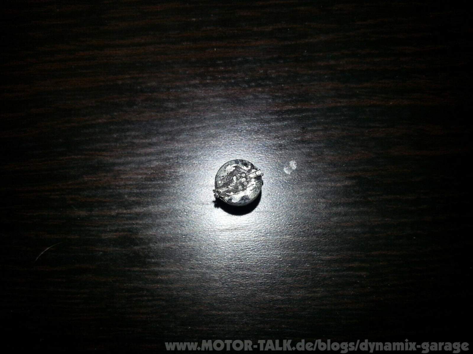

Nachdem ich vorher schon mit einem Schraubenzieher eine fette Kerbe in die Außenseiten der Schraube reingehauen hatte, war der Weg frei für den rettenden Plan: Im Forum riet man mir einen Hammer und einen Körner zu nehmen um damit die Schraube mit ein paar Schlägen aus der Fassung zu bringen.
Körner hatte ich nicht zur Hand, so musste der Schraubenzieher wieder herhalten ;) Was soll ich sagen?! Es hat super geklappt! :)
Die Schraube könnt Ihr in der Bildergalerie sehen. Das Ding ist definitiv fertig! Glücklicherweise hatte ich vorher schon Ersatz besorgt, da ich mir den Stress nicht nochmal antun wollte!

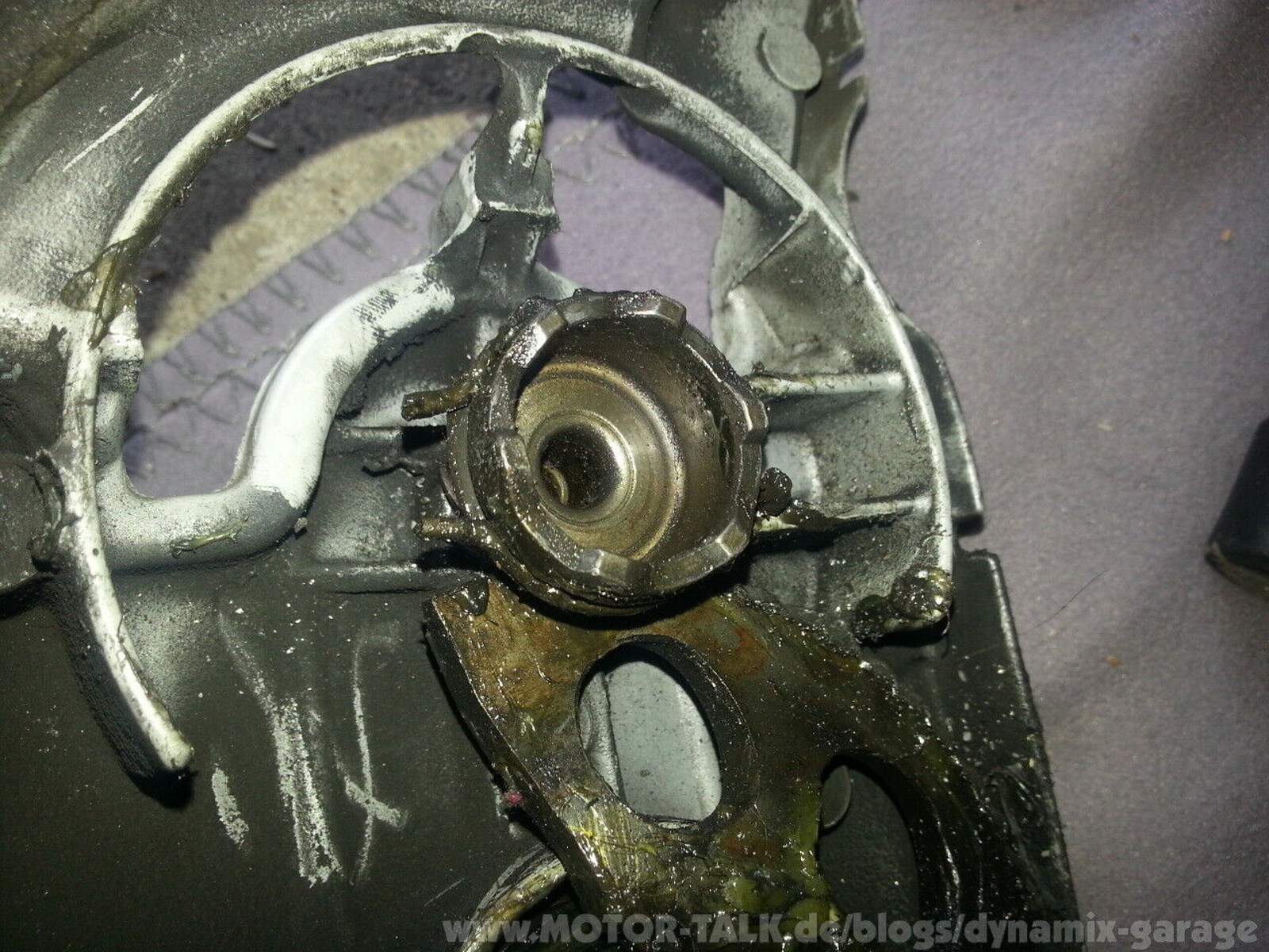

Endlich konnte ich mich an das Auseinandernehmen der Lichtmaschine machen. Aber auch hier machte mir das Schicksal (in dem Falle wohl eher meine eigene Blödheit) einen Strich durch die Rechnung!
Beim Einbau der neuen Lima stelle ich fest, dass der verdammte Pick-Up nicht passt! :mad: In der Beschreibung stand doch extra noch:

Wenn das mit Hammer und Meißel oder so nicht klappt, dann bohrt
man ein Loch in den Kern der Schraube; Dadurch wird die entspannt
und da steckt man dann den Linksdrall rein. Im Kopf von der Schraube
kann der Links-Drall nicht halten und so wie das aussieht ist die Schraube
eh so winzig dass Du da nur ein Fuzzelloch reinbeokommen tätest in das
dann Dein Baumarkt-Links-Drall warscheinlich eh nicht reinpasst.
Schlitz oder Kreuzschlitz in ner Vespa immer gleich mitm Schlagschrauber
aufmachen und direkt durch harte Schrauben ersetzen .

Die Linksausdreher sind mit Vorsicht zu genießen, da meist konisch!!!
Beim Eindrehen kann es passieren, daß sich der Bolzen weitet und dann noch besser klemmt!!!!
Manchmal hilft auch ein Anbohren und Einschlagen eines Sechskant-/Torxbits.
Im schlimmsten Fall mußt Du die Schraube sauber ausbohren.
Dann ist das volle Programm gefragt um mittels Tiefenanschlag und Bohrlehre nicht etwas zu beschädigen.
Ein so verdrücktes Gewinde nur mit Gewindeformern nachbessern.
Auf keinen Fall mit einem Gewindeschneider, da Du sonst noch mehr Material abträgst und es schwächst. Notfalls dann mit Rep.-Satz (Helicoil und andere Baugleiche) ein neues Gewinde setzen.

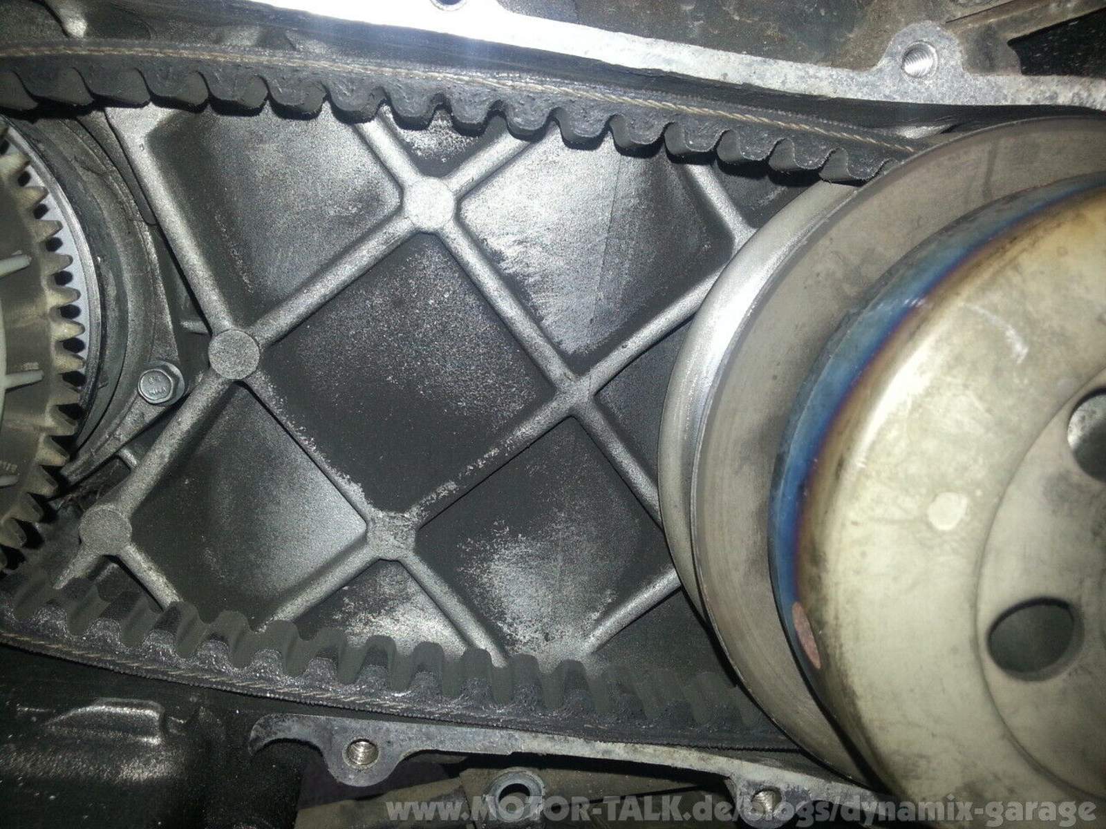

P.S. Was ist das rechte Rad auf dem letzten Bild???
Sieht etwas blau aus, hat da was überhitzt????
Wenn es das Polrad ist und mit Magneten bestückt ist, laß diese mal nachmessen ob die Magneten noch was taugen!!

Glücklicherweise hat das mit der Bohrmaschine und dem Linksausdreher nicht geklappt, weil ja der Pick-Up im Weg stand und ich so gar nicht in die Schraube reingekommen bin ;)
Das mit dem Torx Bit hatte ich auch probiert, aber leider war die Schraube dafür schon zu vergnaddelt.
Glücklicherweise hatte ich ja vorher schon versucht mit dem Schraubenzieher einen Schlitz in die Außenränder zu hämmern, was auch relativ gut funktioniert hat.
Dadurch hatte ich ja dann einen Ansatzpunkt um es mit der "Körnermethode" zu probieren.
Als Körner musste dann halt der gleiche Schraubenzieher herhalten ;) Ein Glück das ich bei den Schraubenziehern damals nicht gespart habe! Die Hazet Schraubenzieher haben sich längst ausgezahlt. Jeder andere Schraubenzieher hätte bei der Belastung vermutlich schon Schaden genommen.
Edit: Das Rad auf dem letzten Bild, ist die Kupplung. Die steht auch schon auf meiner Liste, das Thema hat aber noch etwas Zeit ;)
Weiß der Geier was der Vorbesitzer mit dem Teil gemacht hat das die sooooo extrem verfärbt ist.
So eine starke Hitzeeinwirkung habe ich im KFZ Bereich bisher noch nicht gesehen, ganz besonders nicht bei einem Roller der nur 45 km/h fährt :eek:
Zumindestens scheint Sie nicht getunt zu sein, da auf der Vario noch die passende Distanzscheibe sitzt und die Vario selbst sieht auch original aus. Der Riemen lässt auch nicht auf Tuning schließen.
Vielleicht ist das Ding einfach nur verschlissen und er hat es nie getauscht. Größere, nicht sicherheitsrelevante Investitionen scheint der Vorbesitzer gescheut zu haben.
