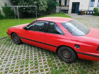

Sat Jun 20 17:42:43 CEST 2020    |    ToledoDriver82
Der sieht ja wieder aus wie neu....kannste hier gleich weiter machen 😛😁

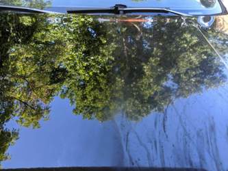

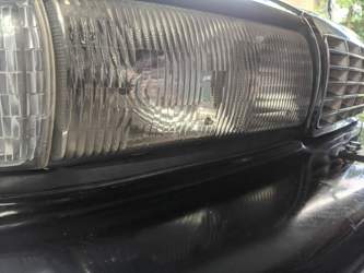

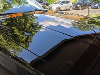

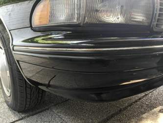

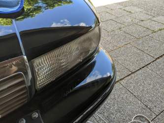

Sat Jun 20 17:50:12 CEST 2020    |    Dynamix

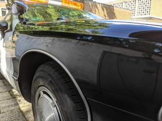

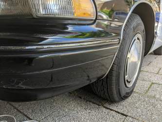

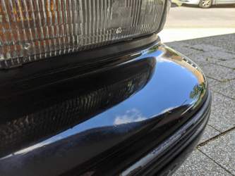

Ich bin noch nicht mal im Ansatz fertig. Das war jetzt nur der Vorderwagen. Ich müsste eigentlich heute noch das Heck schaffen wenn ich den vollen Plan durchziehen will, aber mal schauen. Wenn es blöd läuft polier ich den halt die volle nächste Woche nach dem Feierabend durch oder so.
Den roten mach ich dir gerne irgendwann, aber nur wenn du ein Dutzend Pads und nen 5 Liter Eimer mit Politur mitbringst. Der Lack wird die Pads und die Politur fressen wie blöde. Der Sheriff war auf der Haube auch stellenweise stark verwittert. Da zieht sich die Politur richtig rein und an den Stellen bricht dann auch die Maschine aus. Entsprechend habe ich alleine für den Vorderwagen meine drei härtesten Pads verbraucht. Die liegen jetzt erst einmal in der Waschmaschine, sonst kann ich nicht weitermachen.
Sat Jun 20 17:51:56 CEST 2020    |    ToledoDriver82
Das meiste ist Staub,der stand ja jetzt ne Weile,aber ne Aufarbeitung hat er trotzdem nötig 😉 ...bin erst mal froh,dass er wieder läuft

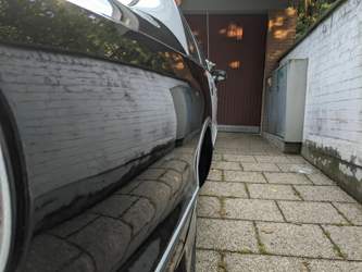

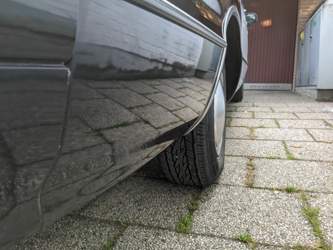

Noch ist er nicht fertig 😉 Bin erst mit den schwarzen Teilen durch, dafür muss ich dann morgen "nur" noch die Türen und das Dach machen.

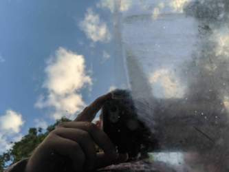

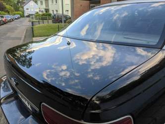

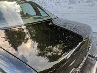

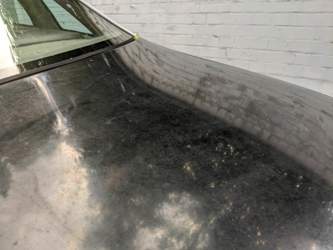

Sat Jun 20 20:46:46 CEST 2020    |    Dynamix

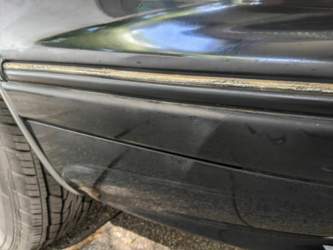

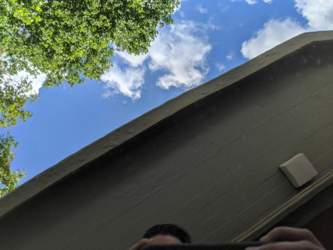

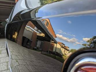

Und weil es so schön war hier die Bilder dazu. Wenn es einen Teil an dem Auto gab der mich massiv gestört hat, dann war es definitiv die Kofferraumklappe. Der Lack war von der Sonne schon verwittert und so dicht mit Swirls bedeckt das man diese für einen Effektlack hätte halten können.
Hier haben mir die harten Force Pads, Megs Ultimate Compound und meine treue Buff Daddy auf Vollgas treue Dienste geleistet. Die Pads haben was gelitten, aber das tun Sie bei verwitterten Uni Lacken eh immer. Dafür sollte der Wagen zukünftig auch weniger Probleme mit verwittertem Lack bekommen 🙂
Da hat es durchaus seine Vorteile das Amerikaner eher weiche Lacke verwenden. Die sind zwar anfällig für Kratzer, aber dafür lassen die sich auch gut polieren und man erzielt schnell solide Ergebnisse. Wäre das der Lack vom Mii gewesen würde ich wohl immer noch an der Motorhaube sitzen........
Auf den ersten Bildern sieht man ganz gut wie die Klappe vorher ausgesehen hat. Leider fängt die Kamera das ganze Ausmaß des Schreckens nicht adäquat ein.
