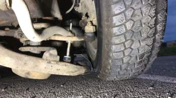

Das Ende einer Heimreise.......
Sun May 13 21:34:46 CEST 2018    |    Trottel2011
Traggelenk rausgebrochen?
Sun May 13 21:35:43 CEST 2018    |    PIPD black
Na super.
Dass es da schon länger Probleme gibt, sieht man am Reifen.
Sun May 13 21:43:32 CEST 2018    |    Goify
Alter, das sieht heftig aus. Aber nichts sonst passiert? Ihr seid beide wohlauf?
Sun May 13 21:51:59 CEST 2018    |    Dynamix
Der Reifen ist eine Folge des gebrochenen Traggelenks. Sehr ungeil bei 120 km/h auf der Autobahn.......
Zum Glück hat der Fahrwe geistesgegenwärtig reagiert und ist sofort auf den Standstreifen. Das waren keine 200m!
Sun May 13 23:48:52 CEST 2018    |    Turboschlumpf6
Puh!
Das hätte ganz böse enden können!
Mon May 14 00:00:33 CEST 2018    |    Dynamix
Jepp, dass hätte ganz schlimm enden können. Ein Glück war die Spur links frei und ein Glück war links gerade eine Art Standstreifen. Irgendwer hatte uns da richtig lieb.
Mon May 14 00:05:25 CEST 2018    |    Turboschlumpf6
Boah. Ist das der blaue?
Mon May 14 00:11:53 CEST 2018    |    Dynamix
Keins von meinen Autos!
Ist der Roadmaster eines Bekannten. Hatte mich bereit erklärt den Wagen anzusehen und bei Gefallen mit zu überführen.
Mon May 14 03:54:11 CEST 2018    |    ToledoDriver82
Sch... ! Da waren eure Schutzengel aber hellwach.
Mon May 14 06:36:32 CEST 2018    |    Dynamix
Da sieht man mal das man in alten Autos nicht drinsteckt. Die ganzen Lenkungsteile hatte der Vorbesitzer erneuert und das sieht man auch. Alles frisch abgeschmiert. Das es so gekommen ist liegt mit Sicherheit daran das die Jahre davor irgendjemand beim abschmieren geschlampt hat.
Mein Kumpel der sich mit den Autos perfekt auskennt sagte auch das wäre bisher erst das dritte mal das er sowas gesehen hätte und in allen Fällen war es verschlampte Wartung.
Mon May 14 06:36:34 CEST 2018    |    Goify
So als Tip für die Zukunft: Traggelenke scheinen immer spielfrei zu sein, aber wenn man sie mit einer sehr großen Zange zusammendrückt, sieht man das Spiel.
Mon May 14 06:39:51 CEST 2018    |    Dynamix
Naja, dass hätte eigentlich beim fahren schon Geräusche machen müssen. Hat es aber nicht. Hatte mich noch gefreut endlich mal einen B Body zu fahren bei dem der Vorbesitzer sich um die Vorderachse gekümmert hat.
Mon May 14 06:43:24 CEST 2018    |    Goify
Nicht unbedingt, denn die Lager sind beim Fahren nahezu spielfrei. Man merkt es manchmal, aber nicht immer, an leichten Poltergeräuschen, wenn man langsam durch eine Rinne fährt oder vom Bordstein runter. Das ist ja das tückische daran.
Der TÜV Merkt es meist überhaupt nicht, da der nur am Rad rüttelt, wenn das Auto aufgebockt ist und da gibt es dann überhaupt kein Spiel, selbst wenn die Traggelenke kurz vor dem Bruch sind.
