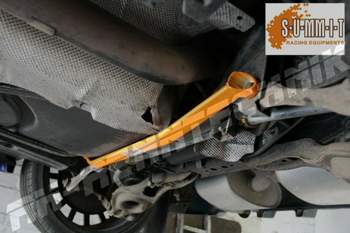

Tja und ich suche seit jeher nach Domstreben für hinten und vorne unten. Die Originale vorne ist. Naja.
Mon Mar 12 13:59:00 CET 2018    |    PIPD black
Domstreben?
Hinten?
Vorne unten?
Gehören die nicht OBEN zwischen die Dome?

Er meint bestimmt sowas wie sie Ultraracing anbietet..Domstreben und Fahrwerksstreben

Ja, PIBD. Das Cabrio ist unheimlich weich, das nervt. Das soll kein Sportwagen werden, aber Steifigkeit trägt viel Wertigkeit zum Fahrgefühl bei.
Tue Mar 13 08:07:36 CET 2018    |    PIPD black
Ich verstehe nur das "unten" nicht.
Ich kenne nur Domstreben, die zwischen die Dome (in JP-Deutsch: Döme) und zwar oben gehören.
Unten kenne ich nur dickere Stabilisatoren als "Anti-Roll-Kit" gegen die Seitenneigung.

Fahrwerksstreben...hat ein Bekannter von mir im Ford Probe 2...man muss aber aufpassen,ja nach Fahrzeug und Ausführung geht dir Bodenfreiheit verloren

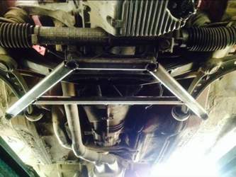

Nee....ne Domstrebe ist an den Domen befestigt, entweder zwischen diesen oder eben oben drauf verschraubt. Daher der Name und meine Verwunderung.😛
Aber jetzt weiß ich, was du meinst. Es geht ja um die Verwindung der Karosserie. Ich denke, auf den normalen Fahrkomfort hat das nur wenig Auswirkung. Macht aber eben nen Unterschied, wenn ich mit dem Auto am Straßenrand auf dem Bordstein parke, ob ich die Tür noch aufkriege oder eben nicht.😉
Zumindest bei der Quertraverse unter dem Auto und nicht im Fahrwerksbereich.

Man nennt das auf Englisch 'Brace'. Also weder Domstrebe noch sonst was. Ein Brace ist eine Spange, Klammer, Verstärkung.
Die kann am Unterboden (XJ-S Cabrio hat ein grosses H am Unterboden, welches die Karosserie versteift), im Innenraum (Hinteren Domlager werden damit verstärkt) oder sonst wo. Es gibt für den C30 z.B. Klammern, die zwischen Vorderachse und Hinterachse angebracht werden um ein Trampeln zu verhindern. Mein XJ hat auch sowas an der Hinterachse, um ein Kippen des Differenzials zu vermeiden.

Die Domstreben sollen Karosseriebewegungen beseitigen oder minimieren. Bei jedem Federvorgang verdreht sich die Karosserie etwas. Wenn es dann noch bei einer Kurve stattfindet, wird auch noch die Spur verstellt. Ergo: der richtige Kontakt zur Strasse ist nicht gegeben. Noch schlimmer bei Cabrios, weil das Dach komplett fehlt. Dächer sind ja meistens tragend. Dadurch verbiegen sich Cabrios eher. Lustig ist vorne rechts auf dem Bordstein parken. Hinten sind aber beide Räder gleich von der Fahrwerkshöhe. Vorne auch. Der Unterschied wird durch die Karosserie ausgeglichen (in sich verdreht)... 😁
