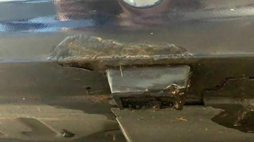

Wie bereits erwähnt habe ich die Winterreifen bestellt. Diese liegen auch schon fertig auf dien Felgen montiert und gewuchtet in der Garage.
Jetzt kommt die andere kleine Investition. Als vorbildlicher Autobesitzer wollte ich die Schweller unbedingt vor dem Winter konservieren. Also 10 Dosen Fluid-Film + etwas Mike Sanders Korrosionsschutzfett besorgt. (Ok lag schon seit der Lackierung vor einem Jahr bereit und wartete nur darauf.)
Als die Schwellerverkleidung dann unten war, wurden erstmal große Augen gemacht und schwer geschluckt. :(
SchwellerSchweller
SchwellerSchweller
SchwellerSchweller
SchwellerSchweller
ich hab mal vorsichtig einen dicken Schraubendreher drangehalten:
SchwellerSchweller
SchwellerSchweller
Schön sieht irgendwie anders aus. :D
Aber wie bereits alle hier gemerkt haben bin ich ziemlich geduldig was mein Auto angeht.
Das bedeutet ich bin in der KW 39 hergegangen und hab mir Angebote eingeholt.
Beide Schweller neu einschweißen + Lackieren:
1.: Klar, 1600-1800€ - 3 Wochen Vorlauf - Dauer min. 2 Wochen - Entfernung von zuhause: unter 1 km
2.: Klar, 1200€ Start ab KW 42, Dauer 1-1,5 Wochen - Entfernung von zuhause: 25-30 km
3.: Klar, 800-900€ Start, sobald ich die Bleche habe, Dauer: 3-4 Tage - Entfernung von Zuhause: 3km
Ja, es wurde Nummer 3.
Also hab ich noch die Clips für die Schwellerverkleidung und die 4 Kunststoffwagenheberaufnahmen neu bestellt und ihm das Auto am 30.09 abgegeben. Aus 3-4 Tagen wurden dann 5. Sprich ich hab das Auto Montag Nachmittag abgegeben und Freitag Nachmittag wieder abgeholt. Aus den 800-900€ wurden 950€, jedoch hat der gute Mann dafür auch sie Schweller mit Fett geflutet. Diese Woche soll es was wärmer werden. Er hat mich schon vorgewarnt das es Fettflecken geben wird.
Jetzt hat mein 3er links und rechts neue Schweller, die direkt konserviert sind.
Aber in etwas über 7000km erreiche ich die 300.000km. Ich hoffe 2019 noch. :thumbsup:

Da bin ich mal gespannt was da noch so kommt. Habe letztens noch andere Rostbilder von einem anderen E46 gesehen und da war schon der halbe Unterboden durchgefault. Ich hoffe du bleibst davon verschont. Ist ja schon genug Geld in das Auto gewandert.

Ich hoffe auch. Als ich zur Kontrolle gucken war, Sah es hinter dem Blech aber noch relativ gut aus. Meinte auch der Mann vom Fach. Ich habe leider keine Bilder gemacht. Ich hoffe den BMW von der Karosserie im jetzigen Zustand bis an die 400tkm bringen zu können. Mindestens noch fast 3 Jahre. Dann bin ich mit der beruflichen Bildung fertig und dann schau ich mal weiter.

Wenn du sonst von Rost wenig bis gar nichts siehst am Unterboden, sehe ich da wenig Probleme.

Bei soviel Gammel gibt's nur eines: Im Winter von der Straße und ein Fahrzeug kaufen, welches neuer ist und keine solchen Schwierigkeiten hat...
Konnte mir die Geschichte mit dem Winterauto nicht vorstellen, aber im Winter trennt sich eindeutig die Spreu vom Weizen und ein Winter altert ein schlecht geschütztes Fahrzeug/Bereich wie 10 Jahre Sommer...
Wed Nov 13 12:55:23 CET 2019    |    woife199
Sehe ich genauso. Wenn du irgendwie den Wagen länger bzw. rostfrei fahren willst -> Winterauto oder 2 Autos.
Ich sehe es bei meinem E46 Touring. Übern Sommer wird der Rost augenscheinlich nicht viel mehr.
Nach den 4-5 Wintermonaten werden die Rostnester viel größer.
