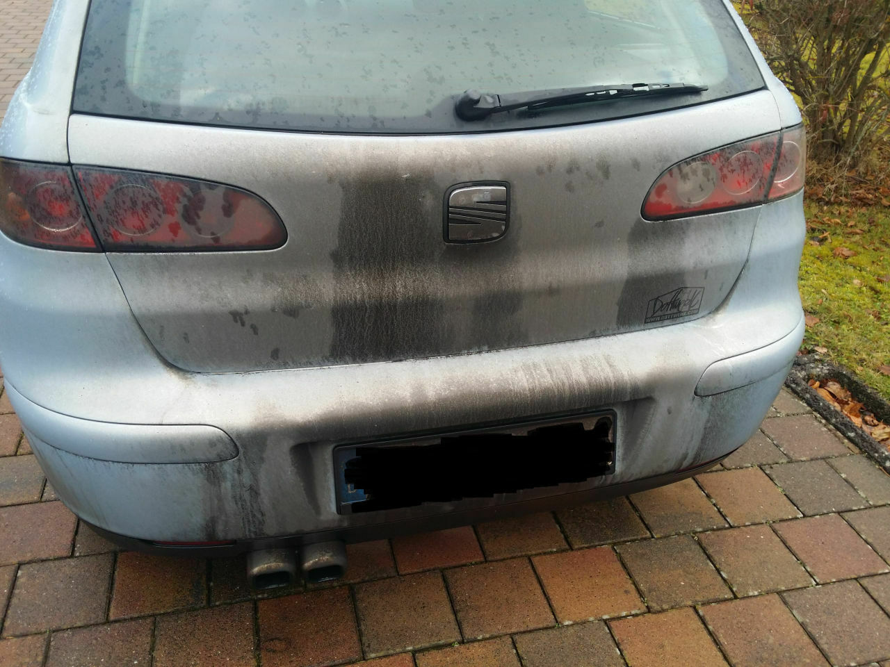

Komischerweise hat er sehr stark gerußt. nach einer Woche war das Heck komplett schwarz.
Das extreme Rußen hat erst aufgehört, nachdem ich paar Tankfüllungen Ultimate Diesel verfahren habe.

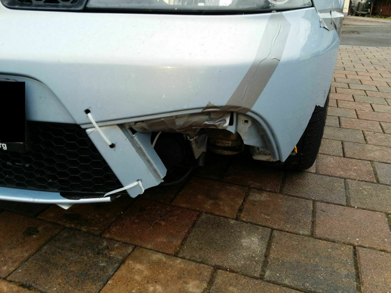

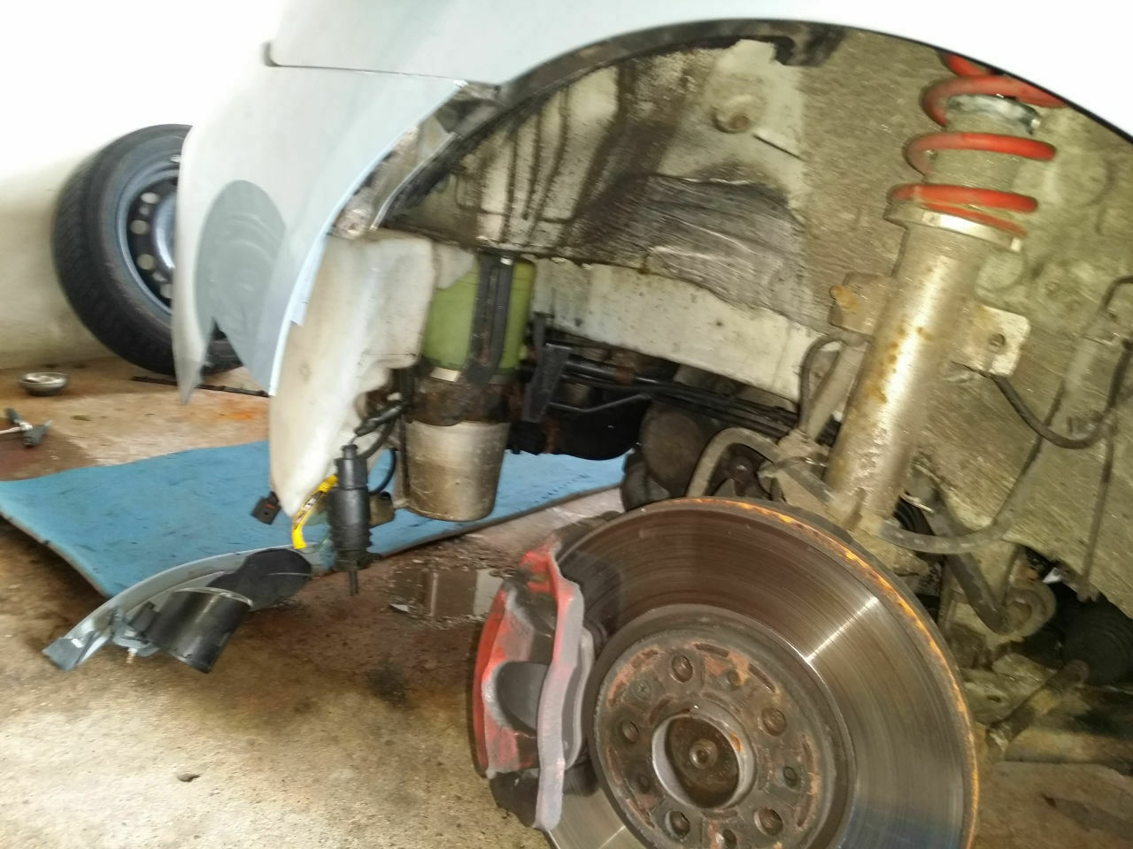

Doch bevor ich dazu kam, erwischte ich einen Fuchs - auf der Autobahn. zum Glück nur bei Tempo 100.
Auf dem nächsten Parkplatz wurde die Stoßstange mit Klebeband "etwas" gerichtet und so fuhr ich dann nachdem die Polizei den Unfall aufgenommen hate die restlichen 80 km nach Hause.
Hafpflicht sei Dank blieb ich auf dem Schaden sitzen. Zuerst schaute ich mal was alles defekt war:
Die Stoßstange war hinüber, die Radhausschale war nicht mehr komplett, Nebelscheinwerfer auch kaputt. Dazu hat sich der Schlauch vom Wischwasser am Reifen aufgescheuert.
20170219-13203820170219-132038Ich schnitt alles ab, was runter hing oder befestigte es mit Kabelbinder, fuhr erstmal so weiter und bestellte die Teile. Die Stoßstange habe ich noch lackieren lassen.
Nachdem ich alles wieder zusammengebastelt hatte erinnerte ich mich an meine kleine Service-Liste...

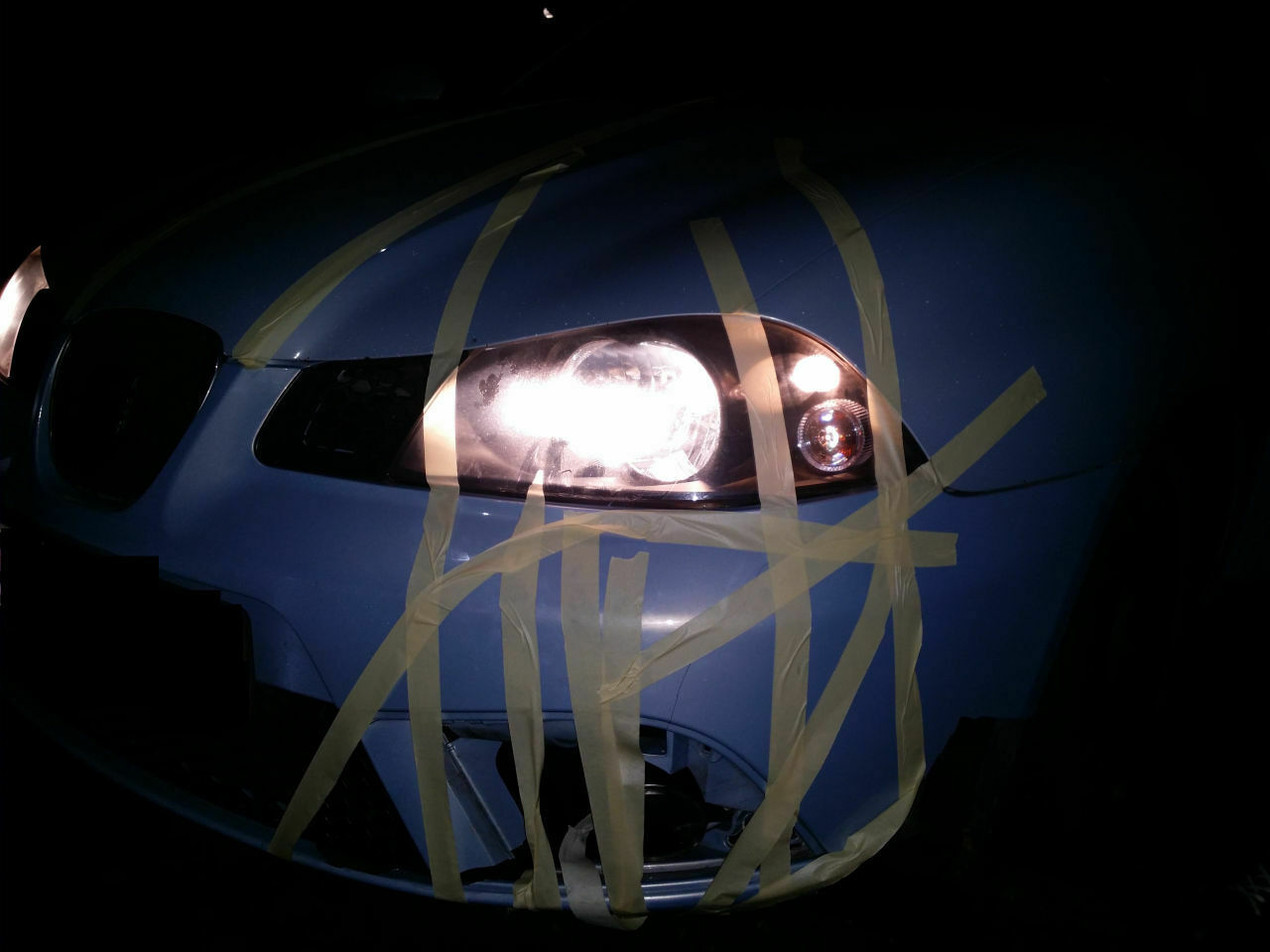

bei 223300 km kam das nächste: Fehlermeldung im Cockpit und Bremslicht ausgefallen. Kleiner Fehler, schnell behoben -> Bremslichtschalter defekt.
Irgendwann kam dann der Zeitpunkt wo ich das Fahrwerk beim Bekannten einbauen lassen wollte. Kurz davor musste ich zum Flughafen meine Eltern abholen, welche im Urlaub waren. Doch bis dahin kam ich garnicht. Das Auto fing an zu ruckeln und fühlte sich an als wenn es nur auf 3 Zylinder laufen würde. Blöde Kiste. Ich hatte die Schnauze voll. Erstmal gingen der Hinterhofschrauber meines vertrauens und ich von einer hängenden Einspritzdüse aus nachdem der Fehlerspeicher ausgelesen war. Das Fahrwerk wurde gewechselt und er hat mir einen Motor-Reiniger von Liqui-Moli mitgegeben. Das hat aber nichts gebracht :(
Als ich wieder bei ihm war wurde nochmal der Fehlerspeicher ausgelesen -> Stromkreislauf Einspritdüse 2 oder sowas ähnliches stand da drin. Er schraubte die Ventildeckeldichtung ab und reinigte die Kontakte vom Kabelbaum an der Pumpe-Düse-Einheit und bog die ein bisschen bei. Das war es auch schon. Der Karren läuft seitdem bis Heute vom Motor her problemlos. Und ich wollte mir ein neues Auto kaufen weil ich kein Bock mehr auf die Kiste hatte/habe und zu geizig für eine Einspritzdüse war. Zudem änderte sich bei mir zu der Zeit mein Arbeitsweg von 50 auf 180 km am Tag. Wem es interessiert warum kann ja nochmal hier rein schauen.

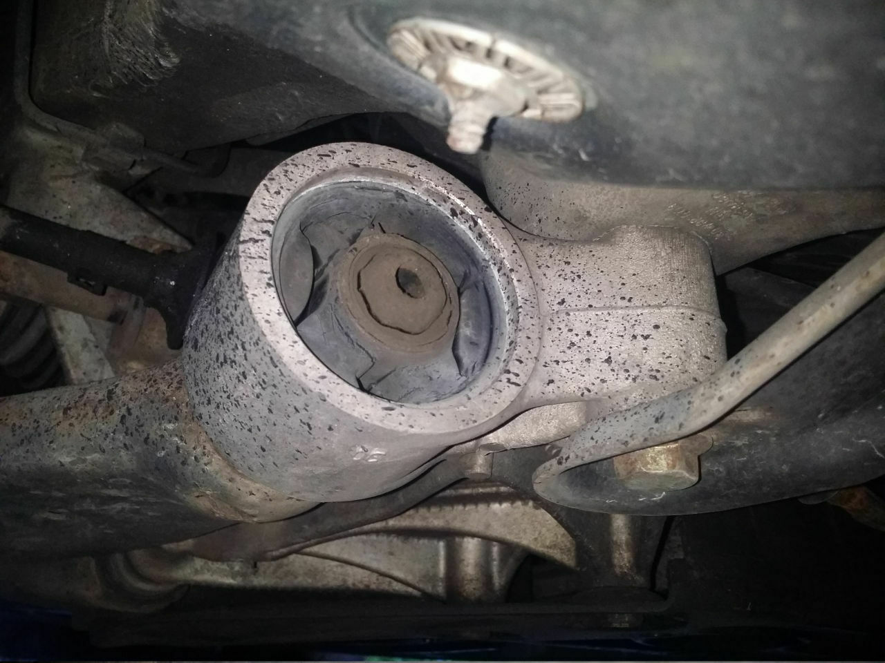

Ich war heute auf der Hebebühne beim Bekannten. Das laute Schlagen was ich gehört habe kam vom Rad vorne rechts. Nach ca. 1500-2000 km haben sich auf einmal 3 schrauben gelöst. :confused:
Naja, jetzt sind sie wieder fest, ich freu mich das ich doch keine Antriebswelle oder Radlager kaufen muss und kann morgen ruhig zur Arbeit fahren :-)
Aber der Bekannte meinte lange dauert es nicht mehr bis die Radlager fällig werden... :rolleyes:
