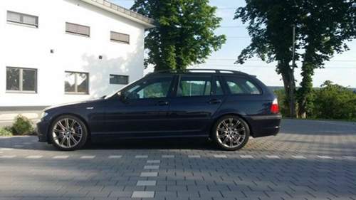

Zuerst mal, das Eibach Pro Kit mit VA 30mm und HA 20-25mm Federn erzeugt beim E46 mit den Originaldomlagern einen Hängearsch. Also Optisch sieht es so aus als würde das Heck tiefer hängen als die Front. Dagegen half nur eins: Ein Schlechtwegepaket / Höherlegungssatz für die Hinterachse.
Danach sieht es folgendermaßen aus:
HöheHöhe
So, jetzt noch eine Dachbox drauf und ab geht's !!! Das wäre schön gewesen, aber es kam mal wieder anders. Ich war ein paar Wochen vor dem Urlaubstrip auf der Autobahn unterwegs. Es war ziemlich stark am Regnen, ich fuhr so ungefähr 120-140km/h. Der Bekannte vor mir gab das Tempo an und ich hinterher. Ich hab mir echt keine Gedanken wegen dem Regen gemacht. Meine Contis waren ja grade erst frisch für den Sommer drauf gekommen und die Reisegeschwindigkeit war jetzt nicht wirklich extrem. Trotzdem, fahrt vorsichtig im Regen!!! Aquaplaning ist kein Kindergeburtstag! Wenn man über 3 Spuren bei dem Tempo erstmal über die Autobahn rutscht wird einem ganz anders im Magen. :( Und genau das ist passiert. Das Heck wollte mich unbedingt überholen. Wild ruderte ich am Lenkrad herum, um nur Sekunden später es wieder in die andere Richtung zu reißen. Ich hab gedacht jetzt ist es vorbei, der E46 schrott und deine ganzen Investitionen mit einem mal umsonst. Ich hab die Leitplanke schon auf mich zukommen sehen.

Sieht er nicht gut mit Dachbox aus :)
DachboxDachbox
Dachbox 2Dachbox 2
