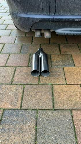

Ich hab mich lange mit dem Gedanken der Optimierung rumgeschlagen. Es fing schon beim Kauf bei knapp 210tkm auf der Uhr an. Knapp 2,5 Jahre ließ ich den KM-Stand wachsen und den Gedanken reifen. Dabei viel im Kopf und dann auch im Gespräch mit einem Kumpel das Wort: Downpipe. Im Internet gibt's viele. Bei einem Anbieter gabs auch eine komplette Abgasanlage (AGA) für mein Auto. Wäre schon schick, aber den Gedanken an die Downpipe hab ich wieder verworfen und die AGA war mir den Preis nicht wert. Das Problem an der Sache, die 2 großen Endrohre hatten es mir angetan. Die 2 runtergebogenen Rohre waren optisch wirklich unschön. Somit wanderten Endrohrblenden zum anschweißen irgendwie in einen Karton und dann per Post zu mir.
blende-vor-autoblende-vor-auto
Ein Freund hatte sich bereit erklärt diese anzuschweißen. Also ab zu ihm, Auto auf die Bühne und AGA ab. War einfacher als Gedacht:
unterbodenunterboden
Also schnell die AGA im Schraubstock eingespannt...
im-schraubstockim-schraubstock
und die Stummel abgesägt...
endrohr-abendrohr-ab

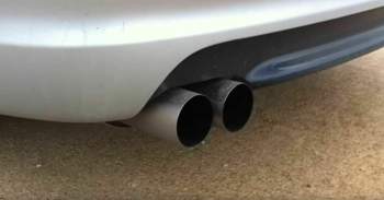

Danach die Blende kürzen, anpassen, messen, anpunkten, gucken, abreißen, neu anpunkten…
Schon saß die Blende und ein Samstag ist rum. Auf dem Bild sieht die Blende leicht schief angeschweißt aus, ist aber nur in einem schlechten Winkel fotografiert!!!
neu-dranneu-dran
Damit wäre der Teil mit dem Größer schonmal abgetan. Kommen wir zum Tiefer.
