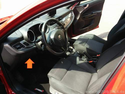

Kurz gesagt: der Wagen läuft (manchen Unkenrufen zum Trotz) nach wie vor einwandfrei, es gab nur ein kleines Verarbeitungsproblem, mit dem ich mich (viel zu) lange arrangiert hatte, nämlich das schon in vorherigen Artikeln beschriebene Geräusch aus dem Amaturenträger. Anfangs hatte ich ein wenig Zweifel, ob ich bei einer Reklamation ernst genommen würde, da es oft für einige Fahrten komplett ruhig war - so man bei dem (Diesel-) Motor überhaupt von "ruhig" sprechen kann. ;)
Gerade jetzt im Winter/Übergangszeiten kamen links unterm Lenkrad jedoch des Öfteren Geräusche, die man bei Fahrten mit Bekannten und Kollegen irgendwie am liebsten mit lauter Musik überspielen wollte. Wenigstens ließ es sich sehr klar auf einen Bereich unterhalb der Stelle eingrenzen, an der bei vielen anderen Fabrikaten der Lichtschalter platziert wäre. "Handauflegen" sorgte in der Regel für Ruhe, womit ich zumindest Gewissheit hatte, dass es sehr lokal (und eventuell sogar auf ein Bauteil) begrenzt war (siehe auch auf der Markierung am Bild)
Cockpit/Unruheherd markiertCockpit/Unruheherd markiert
Nun hab ich mal einen Termin gemacht (noch mit ordentlichen 6 Monaten Abstand zum Ende der Garantiezeit) und die Werkstatt hat sich auch total kooperativ gezeigt und gemeint, es könne im schlimmsten Fall 1-2 Tage dauern, sollte aber auf Garantie gehen, nur den Leihwagen müsste ich natürlich zahlen, womit ich kein Problem hatte.
Dabei hat mich auch ein Werkstattmeister darauf hingewiesen, dass wegen meiner Mischung aus Stadtverkehr und materialschonender Fahrweise die Hinterbremsen anscheinend unterbeschäftigt seien und ich doch hin und wieder mal bewusst stärker in die Eisen gehen sollte, da sonst die hinteren Scheiben/Beläge früher als nötig runter müssten, weil man bereits "Abdrücke" von den Belägen erkannte. Nunja, zur Kenntnis genommen... ist zwar etwas komisch, das in den Fahrstil einzuprogrammieren, aber mit ein paar schärferen Bremsungen auf der Autobahnabfahrt wird sich das vielleicht "einschleifen" (im wahrsten Sinne des Wortes).
Die Reparatur an sich war in einem Werktag erledigt, man meinte nur, es war irgendwas rund um die hinter der Blende versteckte OBD-Buchse, was mit Schaumstoff beseitigt wurde. Das Geräusch war bei Drehzahlen um 1500 U/min im Leerlauf meist zu provozieren, nun ist tatsächlich Ruhe.... was doch ein gewisses Gefühl der Zufriedenheit hinterlässt.
