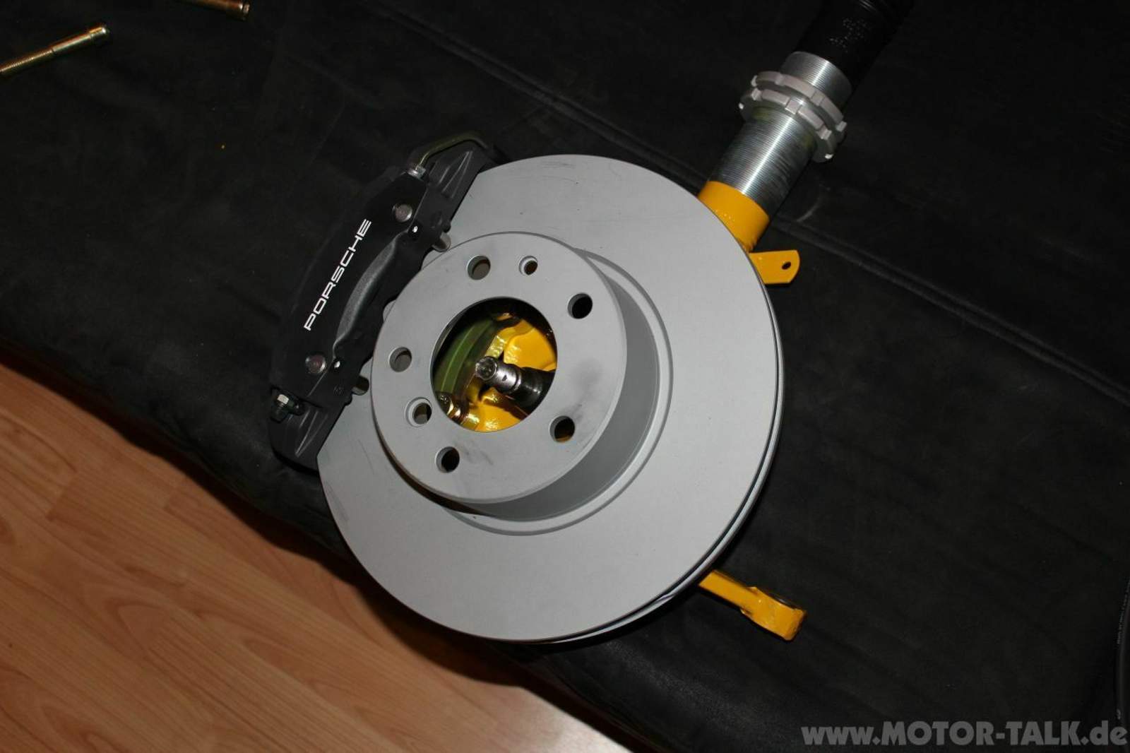

es ist wieder einmal an der Zeit, einen Zwischenstand zu vermelden. Dass der Innenraum nach über 10 Jahren nicht mehr der schönste war, hatte ich bereits berichtet. Also wurde zuerst einmal alles zerlegt und in Augenschein genommen. Hier Rost, dort ein Loch und jede Menge Öl und Schmutz, das beides durch den hinteren Bodendeckel hereingekommen war.
Beim herausschrauben des Käfigs ist mir vorne eine Schraube abgerissen, weil sie festgerostet war. Kein Problem, dachte ich, Schraubenausdreher besorgen und los geht’s. Und es ging los, nämlich das Gefluche, nachdem mir (wie könnte es auch anders sein) der Ausdreher abgebrochen war.
......Also Schweißgerät gezückt und wäre doch gelacht wenn…., ja wenn sie nicht gestorben sind, dann schweißen sie noch heute. 3 Nussen hab ich verschweißt. Hat alles nichts genützt. Die Schraube saß bombenfest. Nun war guter Rat mal wieder teuer. Die ganze Stahlplatte heraustrennen?? Neee, kann’s jetzt nicht sein. Dann die Idee, nur ein kleines Stück mitsamt Schraube und Gewinde herauszutrennen. Nur wie? Mit der Flex, kommt man da nicht drann. Also hab ich einfach den Dremel samt passender Trennscheibe genommen und das Stück herausgeschnitten. Dauerte zwar ein bischen, aber ging problemlos.
........Von meinem Golfkäfig hatte ich noch Platten im Schrott liegen, die über eine aufgepunktete Mutter verfügen. Also rasch ein passendes Stück herausgedremelt, angepasst und eingeschweißt. Puh, das war knapp hab ich mir gedacht und aufgehalten hat mich die Aktion auch ewig. Dann ging es an die Bodendeckel. Verbogen und dadurch natürlich auch undicht. Also die Dinger geradegedengelt, gereinigt und mit Karosseriedichtmasse eingeklebt. Alles sauber mit Nitro verstreichen und gut war’s. Einen Deckel habe ich entsorgt und einfach ein rundes Blech eingeschweißt. Ich hatte eine kleine Ewigkeit am Deckel herumgebogen und der Fall war einfach hoffnungslos.
......Dann war noch ein Loch hinten im linken Dom und eines kurz vor der B-Säule unten im Innenraum. Beides verschweißt und mit Brantho Korrux versiegelt.
Dann waren da noch die Tanks. Leute, das war ein kleines Drama. Vor allem war es höchste Zeit, dass man sich ihnen widmet. Der Preis für eine (!) neue Tankhälfte liegt knapp 500,-- Euro! Das ist eine Ansage also hab ich die Hacken in den Teer gehauen und abgeschliffen. Die Falze an der Seite so gut es eben ging. Dann die wichtigsten Stellen mit Brunox Epoxy behandelt und die Tankhälften mit Brantho Korrux gestrichen. Ein Blick nach innen offenbarte, dass auch hier schon die Korrosion angefangen hatte Spuren zu hinterlassen. Das muss gemacht werden.
........Also hab ich nach Set’s zur Tankrestaurierung gesucht und auch gefunden. Das Set von Por 15 kostet rund 50 Euro und hätte lt. Hersteller und Vertrieb für die Tanks ausreichen müssen. Machen wir es kurz: es hat nicht funktioniert. Keine Ahnung warum, ich hab 3 Tage (!) herumgemacht wie ein Irrer. 12 Stunden lang die Tanks drehen so dass die Reinigungsflüssigkeit auch ja überall hinkommt. Hat alles nicht’s gebracht. Das folgende Entrosten war ernüchternd also habe ich auf ein auftragen der Versiegelung verzichtet. Ich vermute dass man schlicht die doppelte Menge an Reinigungsflüssigkeit hätte nehmen müssen oder am besten die Dinger gleich mit einer Handvoll Spax in einen Betonmischer werfen. Nur besitze ich keinen Betonmischer und verspürte auch kein Bedürfnis, einen zu beschaffen.
........Mein Mechaniker Tom hat zum Glück einen guten Kontakt und ich habe die Tanks dann weggeben. Zum Preis sag ich mal nichts, außer dass es wirklich sehr günstig war. Der Forenkollege Feinstaubbomber hatte mir vor einiger Zeit einmal 6 Dosen mit Basislack in der Mischung des Golf beschafft. Die hatte ich noch, also habe ich sie hergenommen und die Tanks außen damit lackiert. Nächste Woche bestelle ich mir noch einen 2-K Klarlack aus der Dose und versiegle damit die Oberfläche so dass sie benzinfest ist. Kann ja immer mal etwas daneben gehen.
TanksTanksDes weiteren war noch der Kabelbaum und der Instrumenteneinsatz meinen Vorstellungen anzupassen. Seit geraumer Zeit wünsche ich mir schon einen Kasten, in dem ich die gesamte Elektrik unterbringen kann. Ziel ist gewesen, das ganze so wartungsfreundlich wie möglich zu gestalten. Auch die Erreichbarkeit der Schalter muss gewährleistet sein und im Umkehrschluss, muss jedoch auch ein versehentliches betätigen zuverlässig vermieden werden. Zuerst wurde aus Pappe ein Modell gefertigt um grob abschätzen zu können, wie und was. Eine 2mm starke Aluplatte wurde entsprechend gebogen und mit den Aussparungen für die Sicherungsautomaten, Blinkerschalter, Not-Aus, Zündungsschalter, Benzinpumpenschalter und Anlasserknopf versehen.
InnenInnenIch habe den Kabelbaum ein wenig abgeändert. Zum Einsatz kommt das Benzinpumpenrelais von meinem Golf 2. Dieses wird mit der Zündspule verkabelt. Das hat zur Folge, dass die Pumpe automatisch ausgeht wenn der Motor nicht mehr läuft. Um die Schwimmerkammern zu Testzwecken volllaufen lassen zu können, habe ich einen zusätzlichen Schalter gelegt. Die Zündung bekam zusätzlich zur Sicherung auch einen Schalter. Für den Magnetschalter vom Anlasser ist darüber hinaus ein Relais eingebaut, sonst fließt der komplette Strom über den Drucktaster. Ist mir lieber, denn wenn man wirklich einmal in die Lage kommen sollte orgeln zu müssen, ist das die bessere Variante.
Innen fertigInnen fertigAm Instrumenteneinsatz wurden die nicht mehr benötigten Öffnungen mit kleinen Karbonstücken, Sekundenkleber und Füllpulver verschlossen sowie neue Löcher zur Aufnahme der Instrumente geschaffen. Der Einsatz hat 2 Anschlüsse: einen zum Motorkabelbaum und einen zur ZE. Das heißt, der Einsatz lässt sich nach dem abziehen von 2 Steckern problemlos demontieren und in die Ecke legen.
Teile des Motorkabelbaums wurden auch erneuert. (Masseverbindung etc.)
ZEZEDer Käfig hat mittlerweile auch wieder seinen Weg zurück ins Fahrzeug gefunden. In der Zwischenzeit waren darüber hinaus meine Federbeine für vorne und die Aluminiumdämpfer für hinten eingetroffen. Letztere wurden bei Bilstein überholt. Die vorderen sind eine Spezialanfertigung aus einem BMW Federbein mit Bilstein Patrone. Nicht billig aber ich hatte keine andere Wahl. Es gibt schlicht und ergreifend für dieses Auto wenig zu kaufen.
ZEZEDas bringt uns zum nächsten Punkt, der Bremse. Die originale Bremse ist ziemlich klein und da sie sowieso überholt werden musste, habe ich mich auf die Suche nach einer Alternative gemacht. Bei www.300mm.de wurde ich dann fündig. Spezielle Adapter, die an das Federbein geschraubt werden und ihrerseits wiederum Sättel vom Porsche Boxster aufnehmen können. Es handelt sich um außerordentlich leichte und mit 4 Kolben ausgestattete Sättel. Bremsscheiben kommen vom E34 und müssen im Lochkreis angepasst werden. Da das Auto über keinen Bremskraftverstärker verfügt, habe ich mich für die Ferodo DS 3000 entschieden, die ich auch schon im Golf gefahren bin. Da man bei diesen Belägen nicht einfach „reinlatschen“ darf, weil sich sonst zu viel Hitze entwickelt, sollte das eine gute Kombination sein.

Die angeklebte Karbonstrebe in der ZE reißt garantiert ab. Flachalu und anschrauben wäre besser.
Da hat aber einer gut aufgepasst. ;) Die Carbonstrebe ist ein L-Profil. Das heißt, sie biegt sich nicht durch. Ein Flachalu hätte sich gebogen. Die Geschichte wird nur auf Druck und nicht auf Zug belastet. Was man auf den Fotos nicht sieht ist, dass die Strebe oben und unten durch 2 Blindnietmuttern abgestützt wird. Der Kleber dient im Grunde nur der Fixierung. Wenn sich da was löst, dann höchstens durch Vibrationen. Kann ich mir aber irgendwie auch nicht vorstellen denn ich hab Stabilit-Express genommen und das hält i.d.R. bombenfest.
Mon Feb 10 12:45:58 CET 2014    |    dodo32
@Hellhound: mit so einem Mustang kann man beim Histocup schon etwas anfangen :D => *klick* :cool:
Mon Feb 10 12:54:32 CET 2014    |    Multimeter21561
Zitat: Die Carbonstrebe ist ein L-Profil. Das heißt, sie biegt sich nicht durch. Ein Flachalu hätte sich gebogen.
Alu gibt's ja auch als L, oder U, oder H. ;)
Zitat: Die Geschichte wird nur auf Druck und nicht auf Zug belastet.
Und genau das wird es eben nicht. Siehe deinen eigenen Kommentar (Vibrationen). Aber wenn das Teil genietet ist, dann wirkt es ja auch auf Zug. Passt schon...
