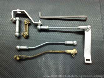

Ich hab mir heute mal das Schaltgestänge-Debakel an meinem Golf angeschaut. Neben den üblichen Verdächtigen wie der Umlenkhebel und die Kugel am Schalthebel haben auch die Buchsen in den beiden Lagerböcken (am Getriebe und über der Lenkung) viel Spiel.
Ich hab mir das jetzt noch nicht genauer angeschaut. Aber es sollte doch möglich sein, statt den Buchsen dort Wälzlager zu verbauen. Oder was meint ihr?
Hat schonmal jemand versucht, die Schaltbox zu überholen, ohne den Auspuff abzuschrauben? Ich hab darauf eigentlich keine Lust und bin froh, dass das Ding grad ordentlich drunter hängt.

Also die Schaltbox ohne Demontage des Auspuffs geht nicht, hab ich auch schon probiert. Die Idee mit den Wälzlagern halte ich für eine sehr gute, wenn Du welche mit Bund nimmst sollte das gehen. Habe ja mein Gasgestänge auch auf diese Art umgebaut.

Mon Sep 01 09:23:41 CEST 2014    |    stahlwerk
@lies:
Das mit der Schaltung überholen macht schon einen ordentlichen Unterschied zu vorher.
Was auch Sinn macht, ist die lange Schaltstange vom 3er Golf mit Tilgergewicht einzubauen, das schalten geht satter und weniger hakelig.
Zum Verbessern ist halt das Gestänge von @sony erste Wahl und die Buchsen aus Plastik ersetzt man durch welche aus Messing. Die muss man sich jedoch beim Werkzeugbauer nach Mass anfertigen lassen...bringt aber nochmal spürbar mehr Präzision !!!
Mon Sep 01 11:02:38 CEST 2014    |    Batterietester47956
@steel:
Ich hab vor drei Jahren das Schaltgestänge komplett überholt gehabt mit Teilen von VW. Nur der Umlenkhebel ist vom Claus von Essen. Die Stange mit Tilgergewicht hab ich da auch gleich mit eingebaut.
Wenn ich das jetzt nochmal überhole, dann kommt auf jeden Fall das Gestänge von sony rein. Nur diese Buchsen sind mir noch ein Dorn im Auge, deswegen die Überlegung, die durch Lager zu ersetzen.
Ich schau erstmal, ob es da ne passende Lagerreihe gibt oder ob da Platz ist, die Lageraugen etwas zu vergrößern. Wenn, dann wird das eh erst in der Winterpause umgesetzt.
@sony: Kannst du bitte nochmal Bilder von dem Gestänge posten?
