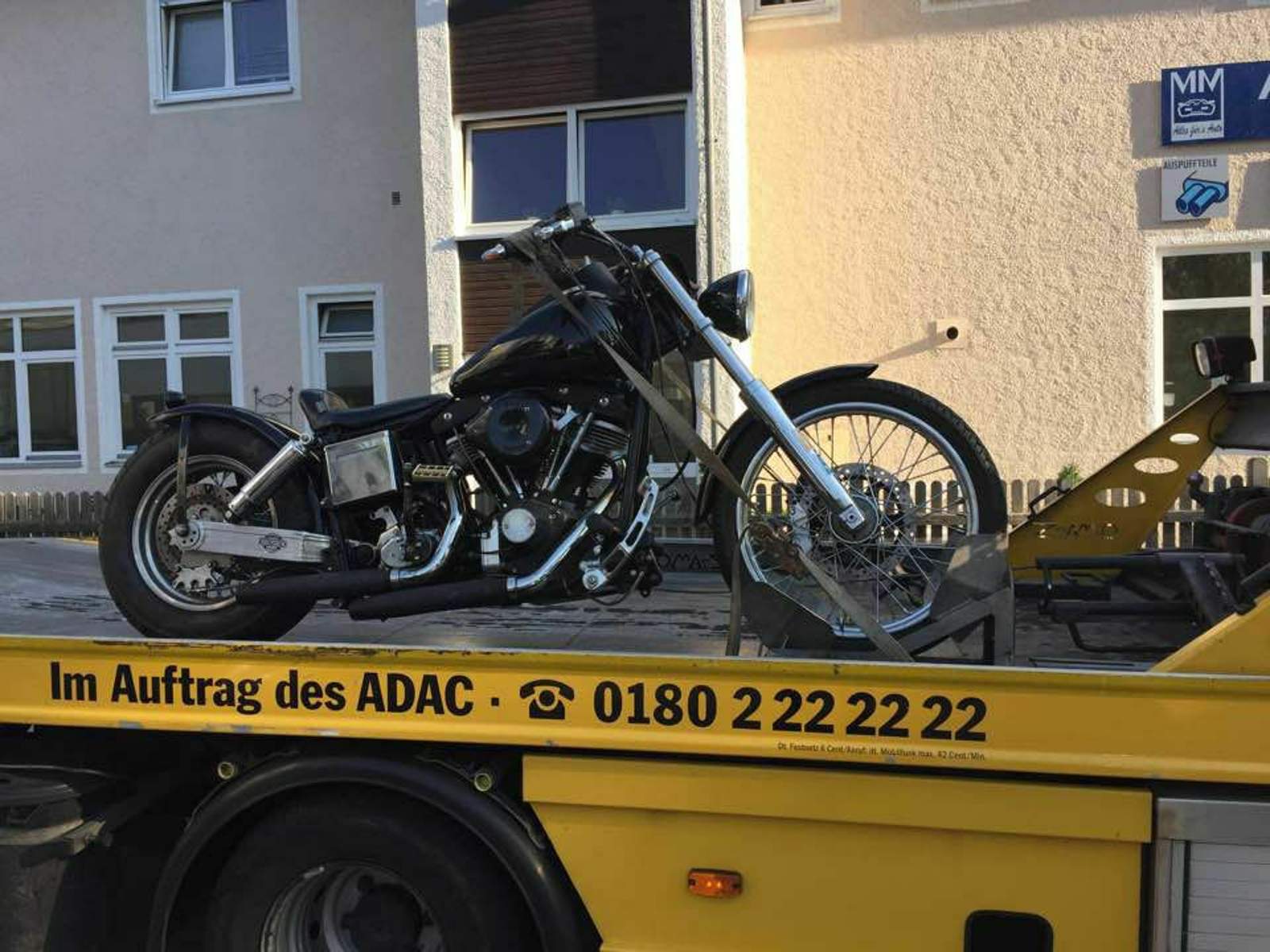

Als ich dann auf dem Heimweg von Faak wieder ca. 8x liegen blieb, wie ich schnell merkte wegen des immer noch blödsinnig montierten und inzwischen arg gebeutelten Hauptelektrikkästchens von einem sündteuren US-Hersteller, reichte es mir mit Werkstätten.
PannePanne
Ich besorgte ein neues Kästchen aus den USA für 400 USD zzgl. 100 USD Versand und Zoll.
Mein eingangs erwähnter Freund und ich erneuerten den Großteil der Elektrik, bauten einen Halter für das Kästchen an einer brauchbaren Position (was nicht so einfach ist bei einem recht offenen Chopperkonstrukt) und dann lief die Harley mal wieder einige Zeit ganz gut.
