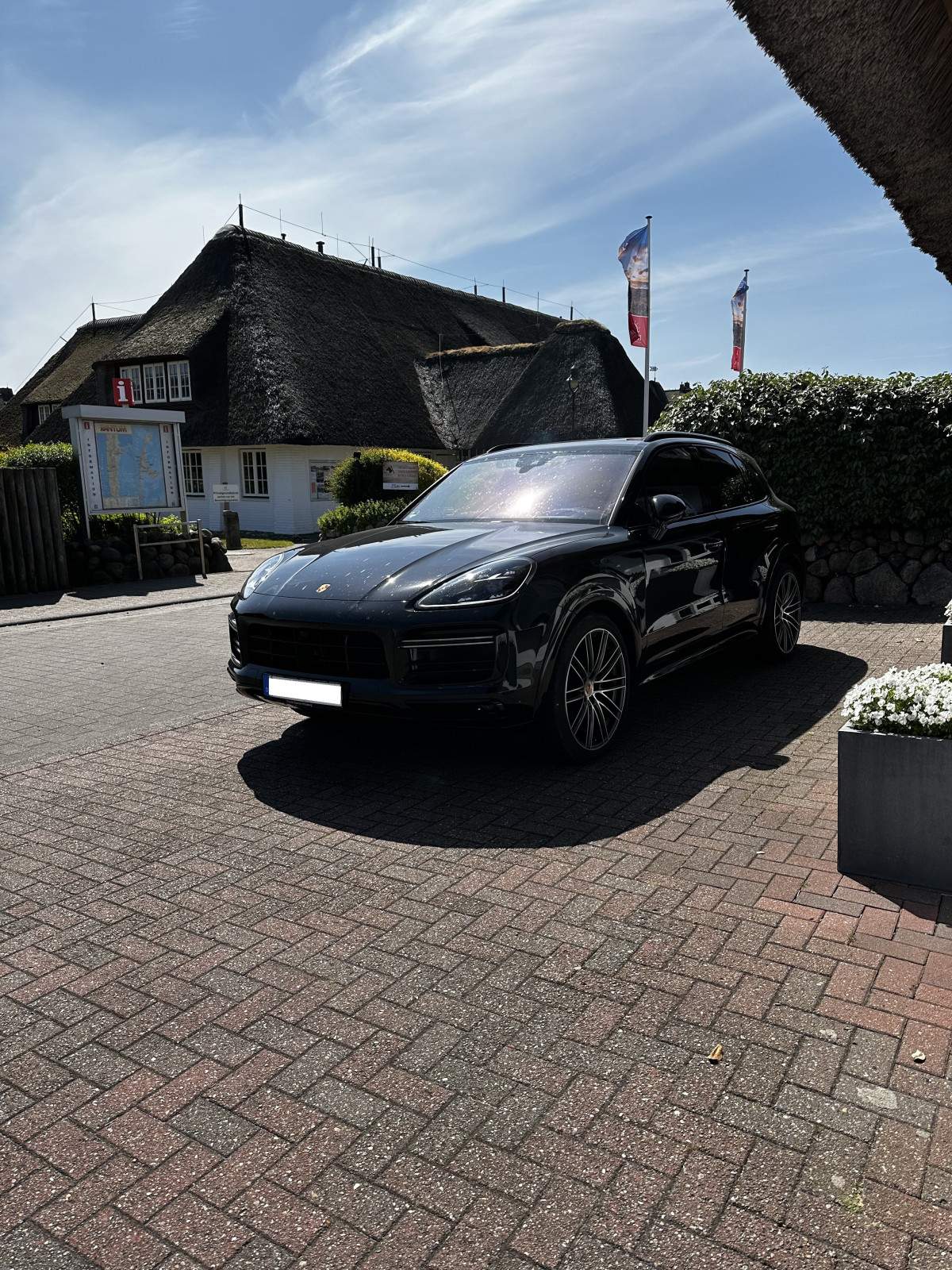

bevor die Auslieferungsreigen der drei bestellten Fahrzeuge beginnt, hier mal ein Halbzeitfazit über mein Hauptfahrzeug, unseren Familienbomber Cayenne Turbo S E-Hybrid.
Der Dicke hat nun 23.600 km runter und liegt mit seiner jährlichen Fahrleistung von 15.000km aktuell im oberen Drittel. Rein linear betrachtet bedeutet dies, dass ich für den Rest des Jahres noch 6.400 km übrig habe. Diese sollten auch reichen, da längere Fahrten bis Weihnachten nicht geplant sind.
Nach wie vor bin ich mit dem Fahrzeug sehr zufrieden. Es gibt keine "Probleme ab Werk", wenn dann werden diese durch "produktverbessernde Maßnahmen" nachträglich aufgespielt.

Ansonsten ist der Dicke unauffällig. Er ist nochmals deutlich komfortabler als der Macan GTS, fühlt sich sänftenartiger an und kompensiert kurze Stöße und Bodenwellen vollständig. Der Macan GTS macht da seinen Namen schon alle Ehre, da er trotz optionaler Luftfederung deutlich härter abfedert als der Cayenne.
Dabei kann der Cayenne auch sauschnell und spitz gefahren werden, sofern man alle Helferlein auf scharf stellt. Aber in der Regel fahre ich Kurzstrecken im E-Modus und lange Strecken im Hybridmodus, Sport oder Sport Plus nutze ich sehr selten oder so gut wie nie. Wenn dann höchstens mal den Sport Response Knopf zum Überholen.
Der Verbrauch ist im Vergleich zum letzten Bericht um 0,6 l/100 km auf 10,5l/100km angestiegen, da wir den Cayenne mittlerweile sehr oft auf Langstrecken (wo er zügig gefahren wird) einsetzen. Denn Kurzstrecken werden meist mit dem E-Up! absolviert. Ich finde dies dennoch einen respektablen Wert für so ein hochmotorisiertes Fahrzeug. zum Vergleich: mein alter Cayenne Turbo hatte nach 33.000km einen Verbrauch von 13,4l/100 km stehen.
Eigentlich ist geplant, den Cayenne bis zum Ende des Leasings im Dezember 24 weiterzufahren, aber mittlerweile ist ja das Facelift des Cayenne auf dem Markt und die großen Motorisierungen wie GTS, Turbo und Turbo S sind noch gar nicht eingeführt. Diese sollen im Juli vorgestellt werden und im Oktober auf dem Markt kommen. Mal sehen, was mein Verkäufer mir dann anbietet. Ggf. wechsle ich schon im Sommer 24, wenn das Angebot passt.
