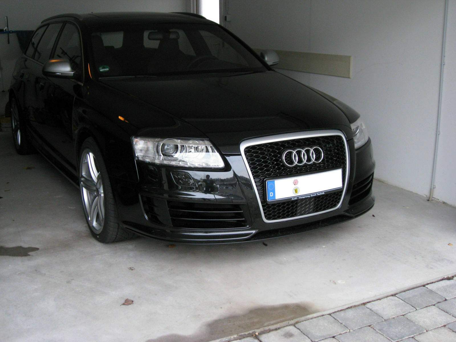

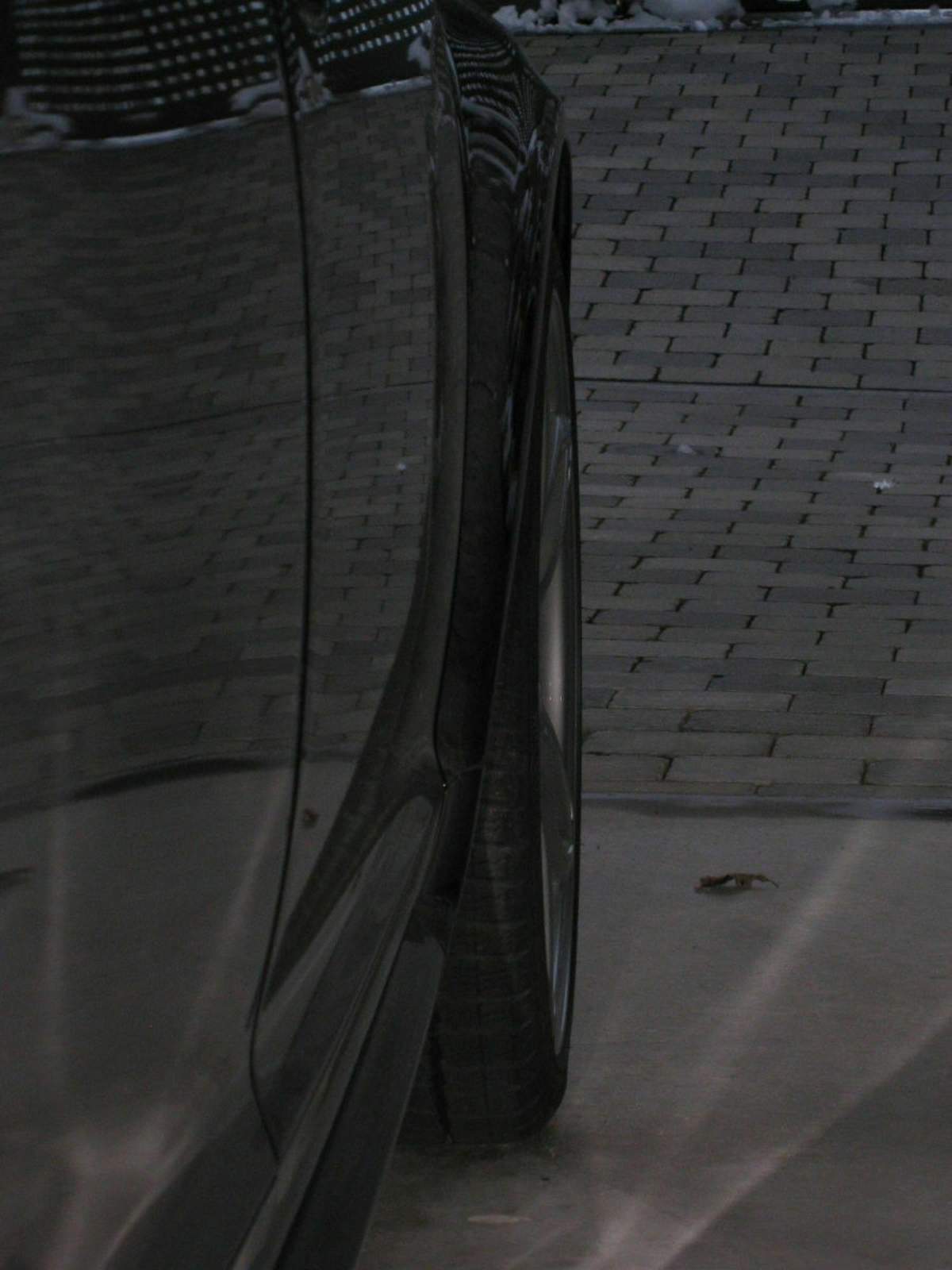

So, seit letzten Donnerstag hat mein Bollerwagen nun Distanzscheiben drauf. Dabei war für mich weniger die Optik für den Kauf der Scheiben ausschlaggebend, als vielmehr die Reduzierung eines möglichen Beschädigungsrisikos. Denn die Freigängigkeit zwischen den vorderen Bremszangen und der 5-Segment-Speiche betrug an der engsten Stelle nur 4-5 mm bei der 9Jx20-Winterfelge. Da man im Winter ja mit Rollsplitt rechnen muss, bestand für mich die latente Gefahr, dass sich ein Steinchen zwischen Zange und Felge verklemmt und ggf. Zange oder Felge beschädigt. Mit den 10mm Spurplatten ist diese Gefahr nun gebannt. Wer jetzt meint, dass es doch sehr unwahrscheinlich sei, dass sich dort ein Steinchen verklemmt, dem muss ich sagen, dass ich bei meinem Boxster schon mal einen solchen ähnlichen Fall hatte, der mir damals die ganze rechte hintere Scheibenbremse beschädigt hat. Also "Gebranntes Kind scheut das Feuer".
Der Spurplattensatz (pro Achse) ist von MTM und für den RS6 freigegeben. Er umfasst zwei Spurplatten samt verlängerten Radbolzen für 105€ inkl. MwSt. Zusätzlich hab ich mir noch einen Satz Felgenschlösser für die Spurplatten gegönnt, da man infolge der verlängerten Radbolzen die originalen Schlösser nicht passen. Eine TÜV-Abnahme ist ebenfalls erfolgt, Kosten für den gesamten Aufwand schätze ich auf ca. 300€ (Rechnung liegt mir nach nicht vor).
Anbei hab ich mal ein Vorher-/Nachher-Vergleichsbild erstellt (im Anhang; leider ist das Nachher-Bild etwas dunkel geworden:rolleyes:) Jedenfalls stehen die Winterräder und wieder "stimmig" im Radhaus, wie ich es auch von den Sommerrädern gewohnt bin. (9,5Jx20-Felgensatz).

Die Verbreiterungen stehen dem Bollerwagen echt sehr gut.

Das Teil macht echt Spaß, wobei es mir zu unspektakulär abläuft, zumindest für den stolzen Preis. Anders gesagt, es bleibt eben auch mit knapp 600PS ein verdammt schneller A6. Die Scheiben stehen ihm echt gut.

Hübsch :D.
Ist euch mal aufgefallen, dass sich Knolfi unter dem rechten Scheinwerfer spiegelt?  :D Der sieht ja seinem Avatar Shar Pei echt super ähnlich :P
