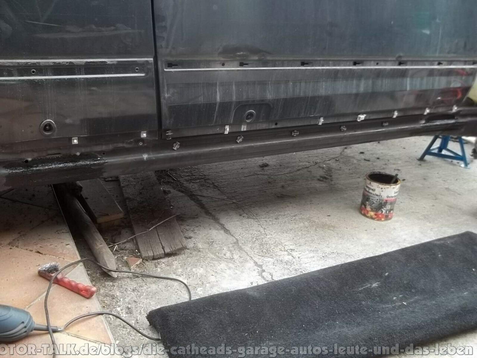

Also lag die Planung klar auf der Hand:Kampf dem Rost an der Susie.
Freitag nachmittag ging es in die Schlacht...Und was für eine :D:D

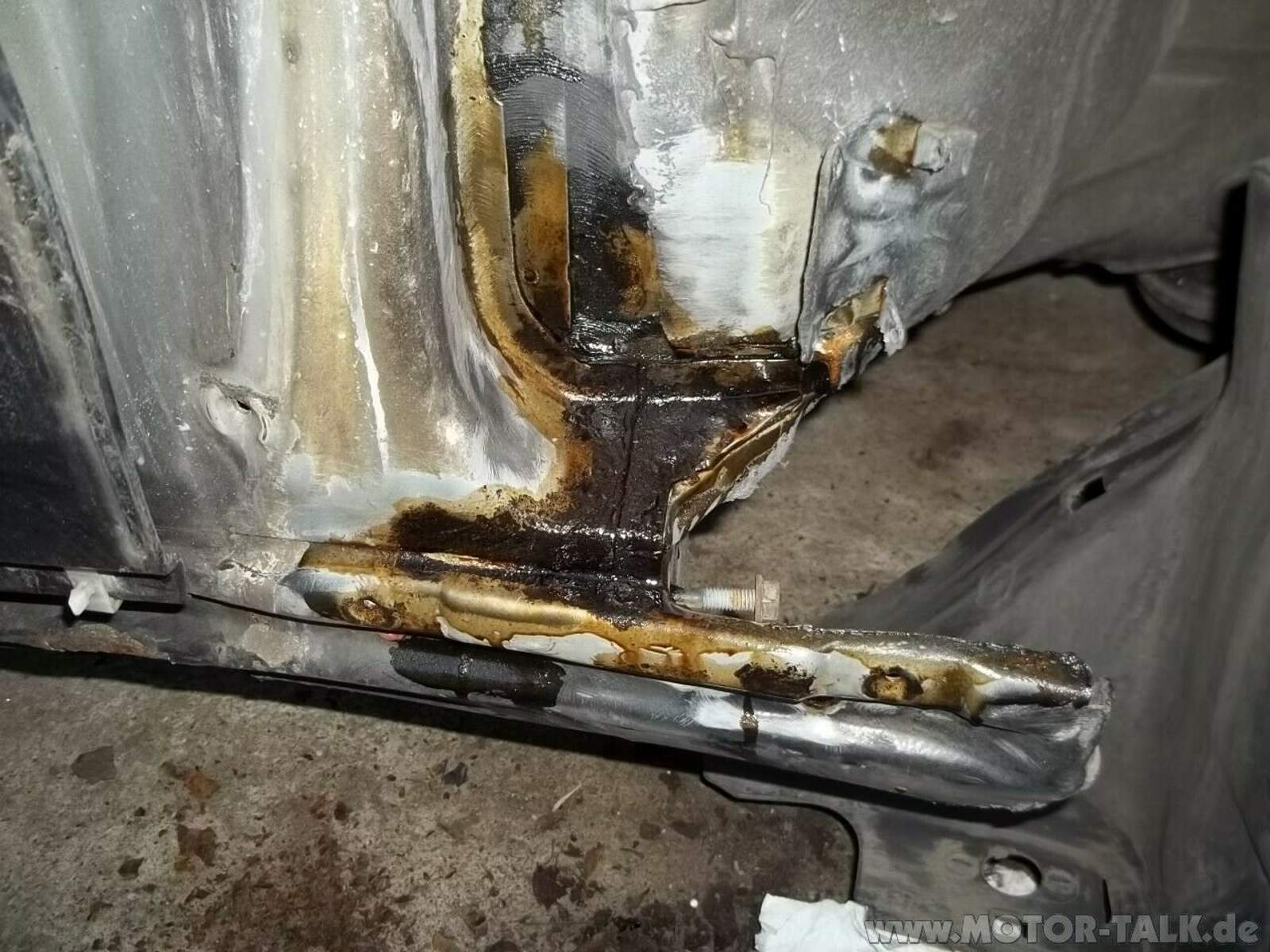

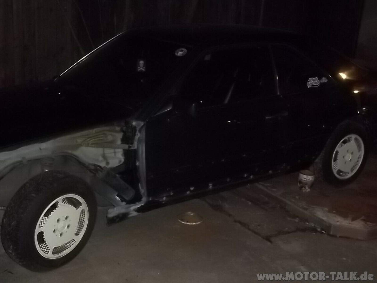

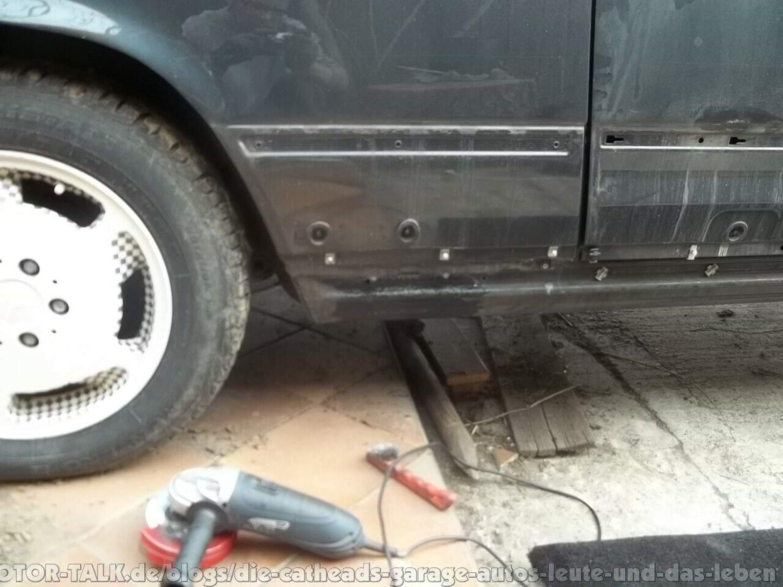

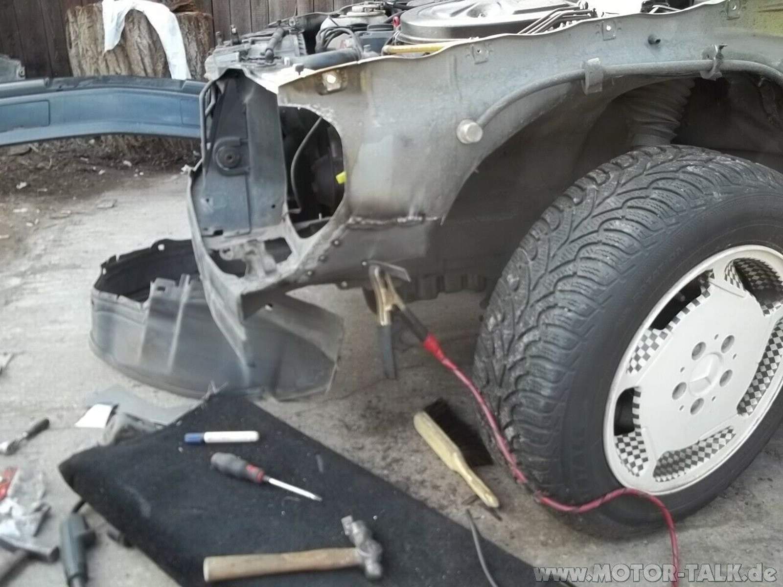

Die Sacco-Bretter kamen runter die Front und die Kotflügel mussten ihren Platz verlassen.
Darunter bot sich ein zum Teil grauenhaftes Bild...

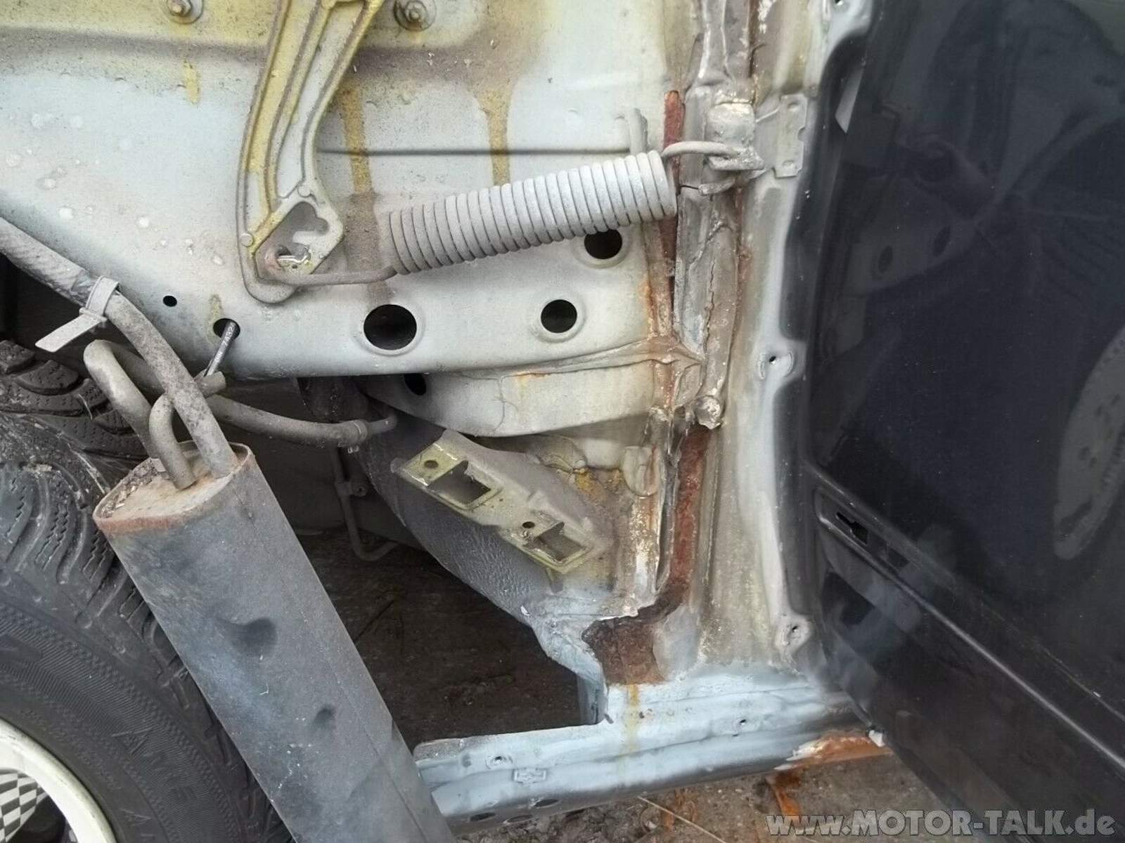

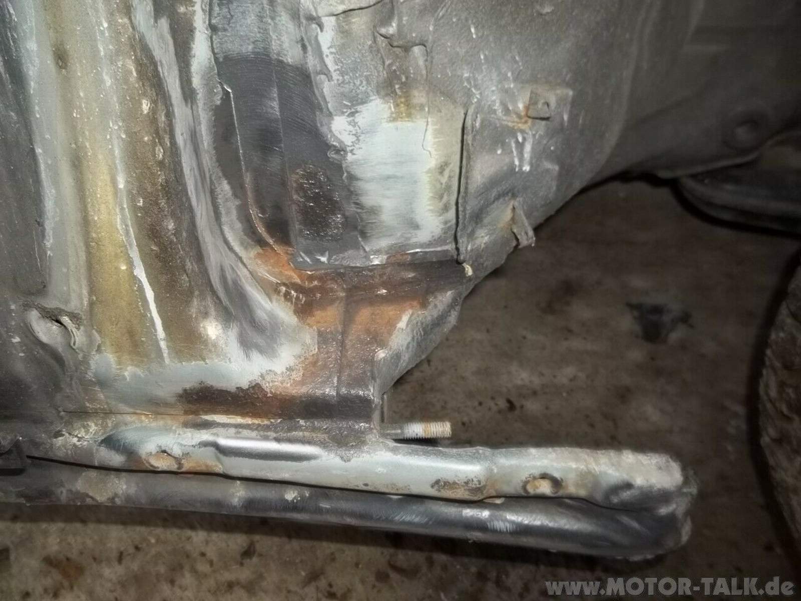

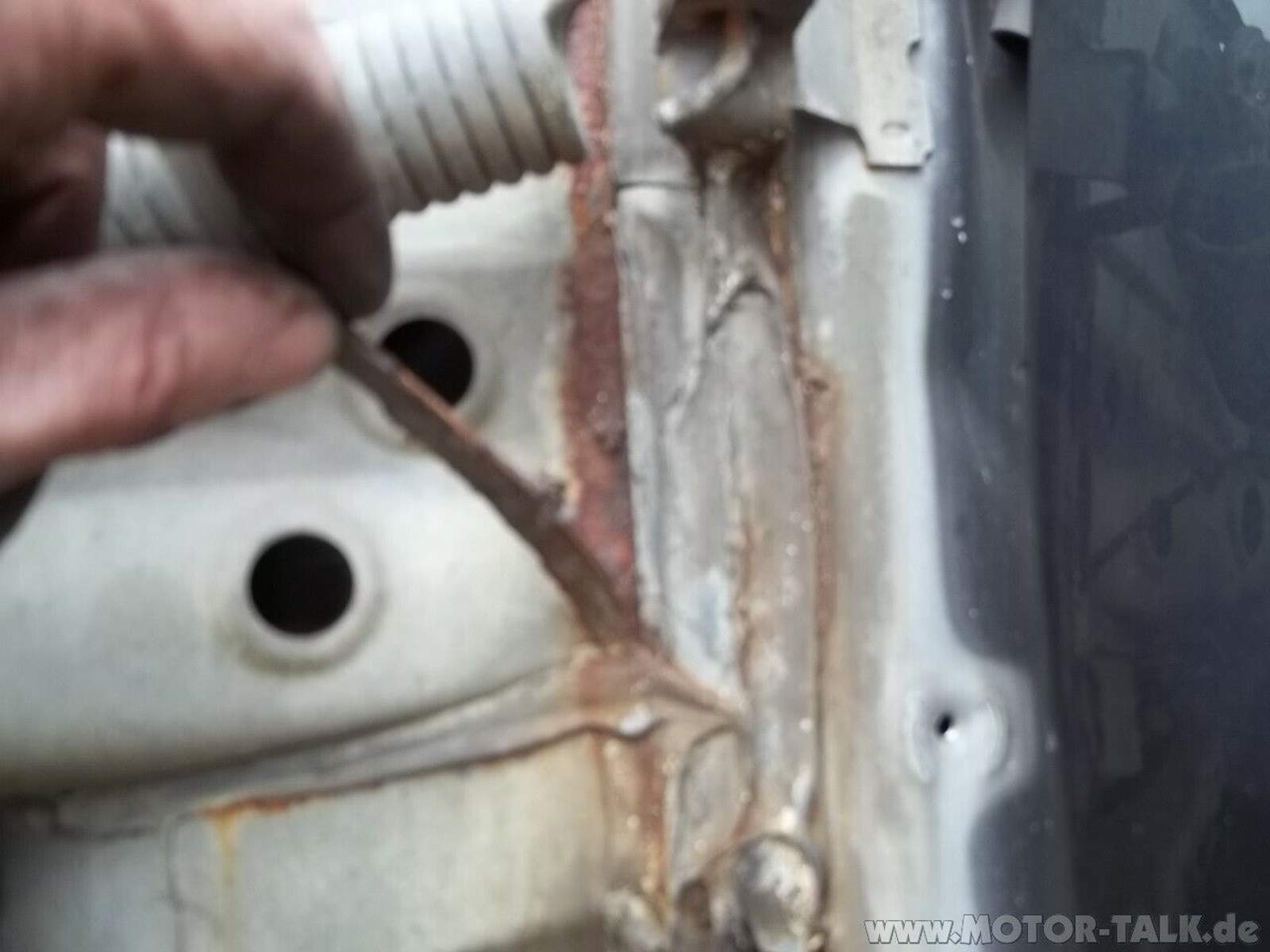

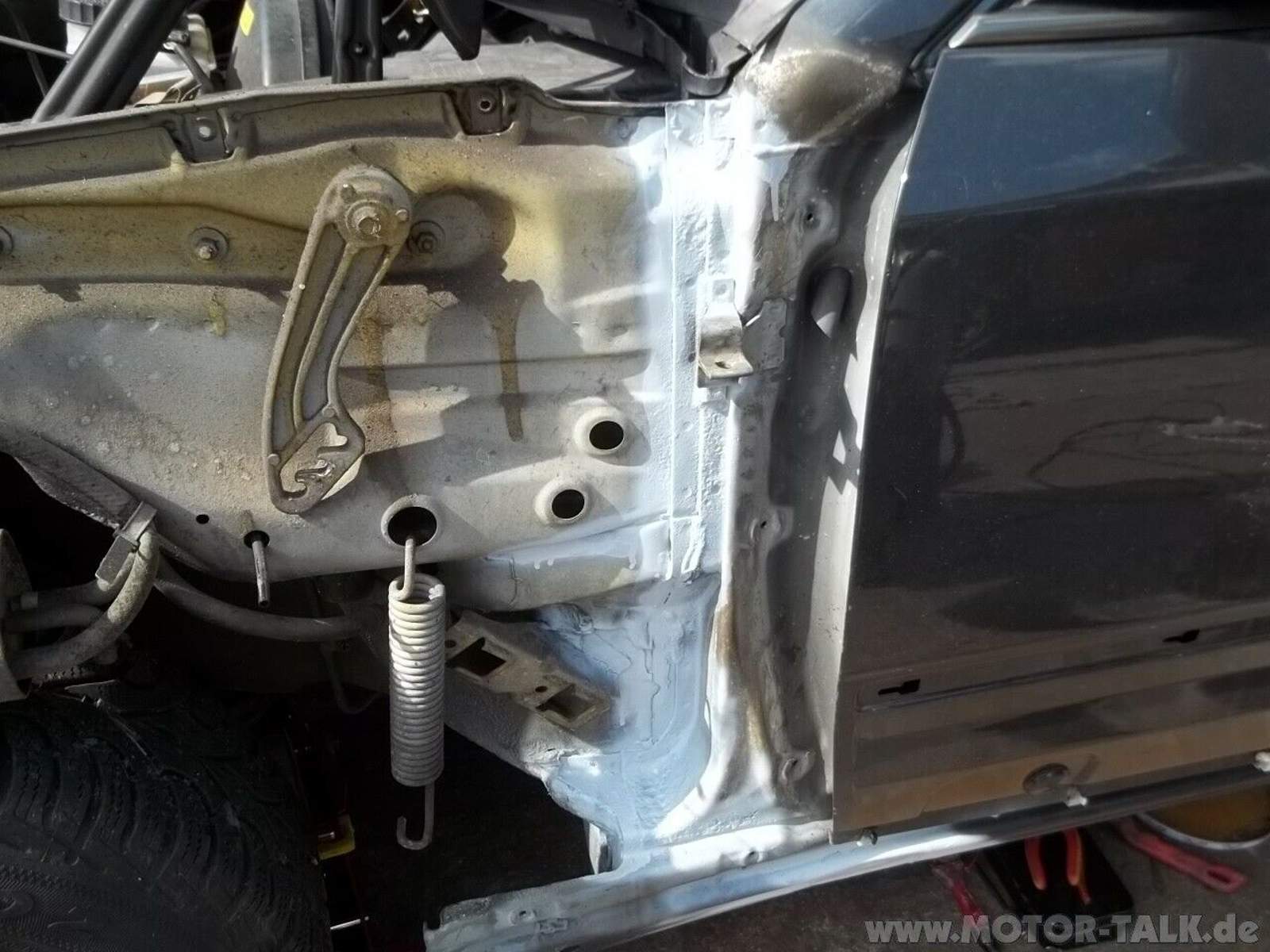

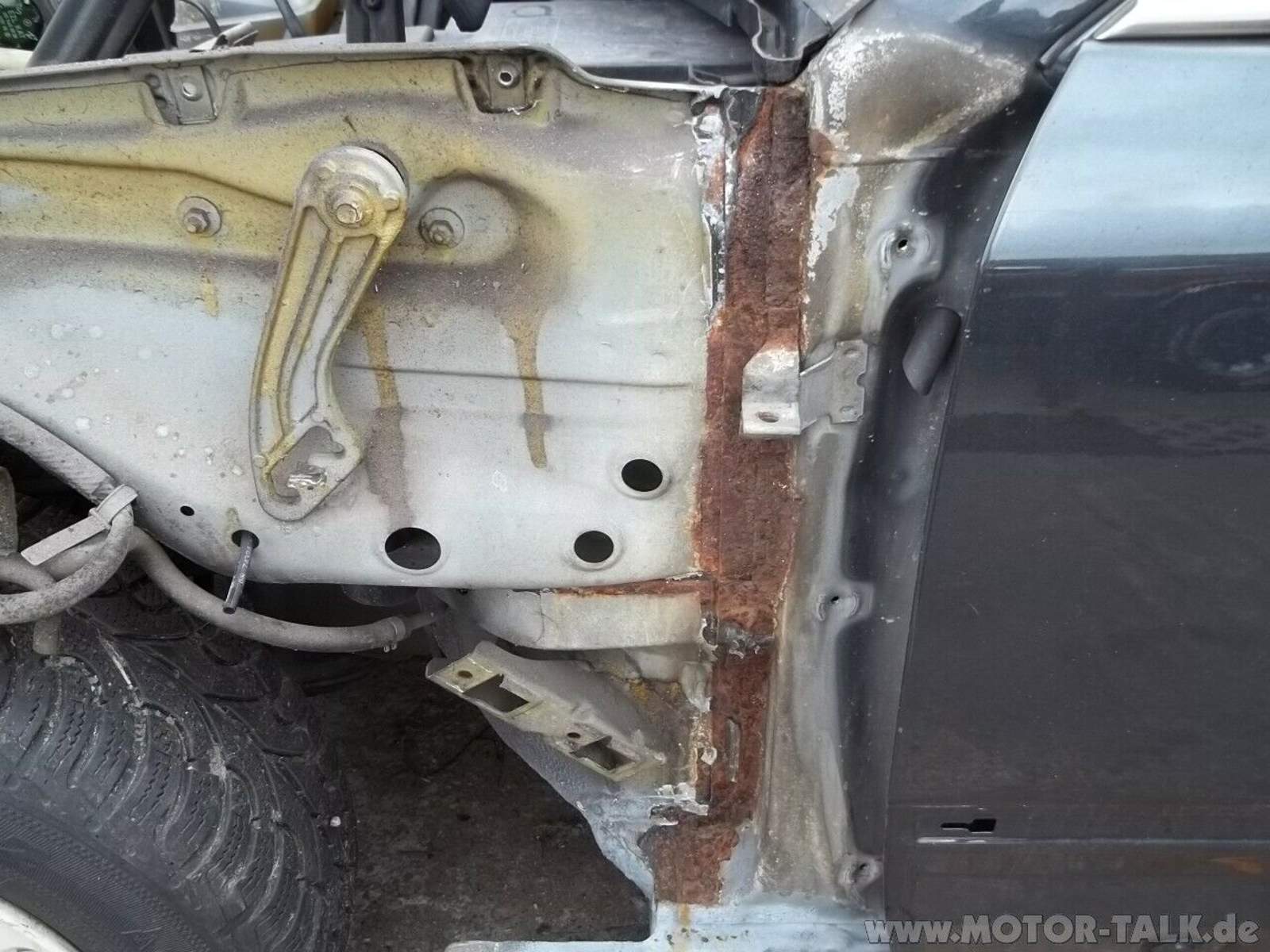

Die A-Säulen waren arg mit Flugrost bedeckt und die werkseitige Versiegelung liess sich zum Teil von Hand abziehen.

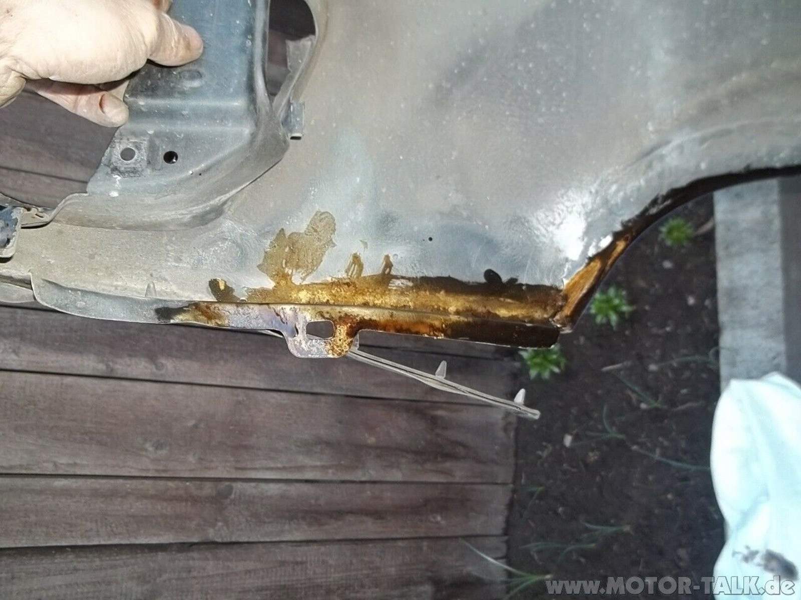

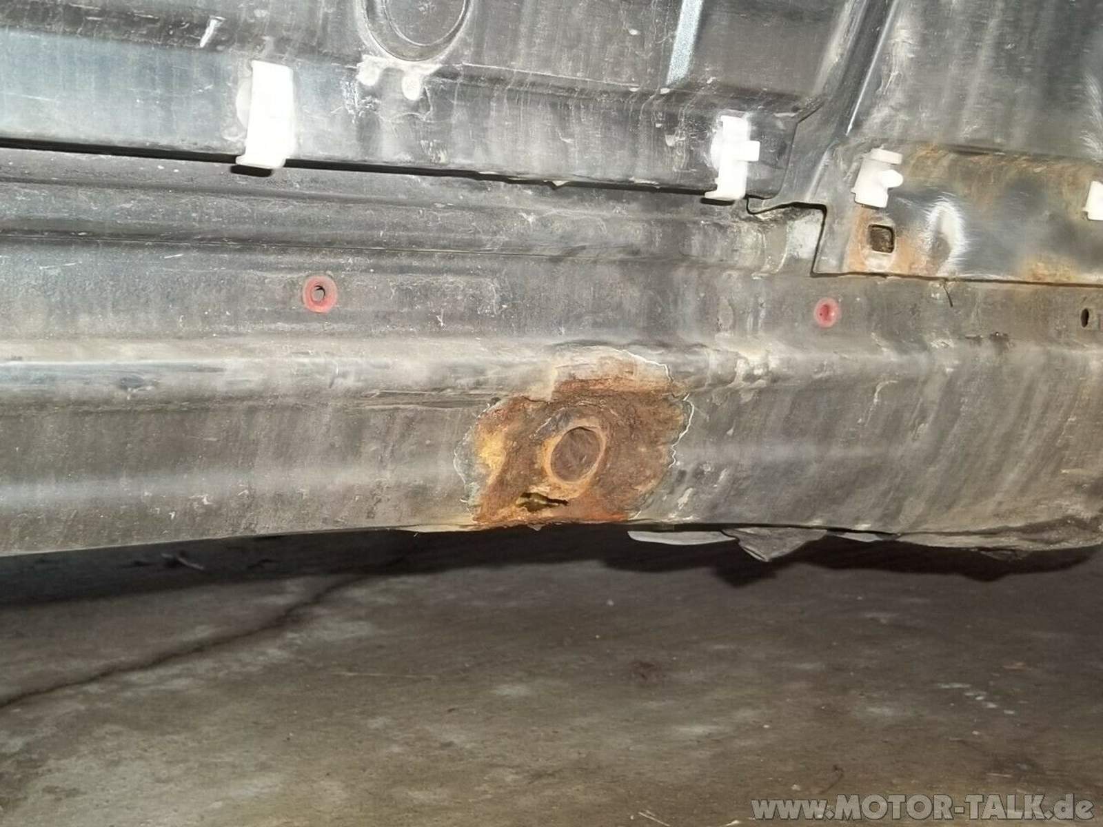

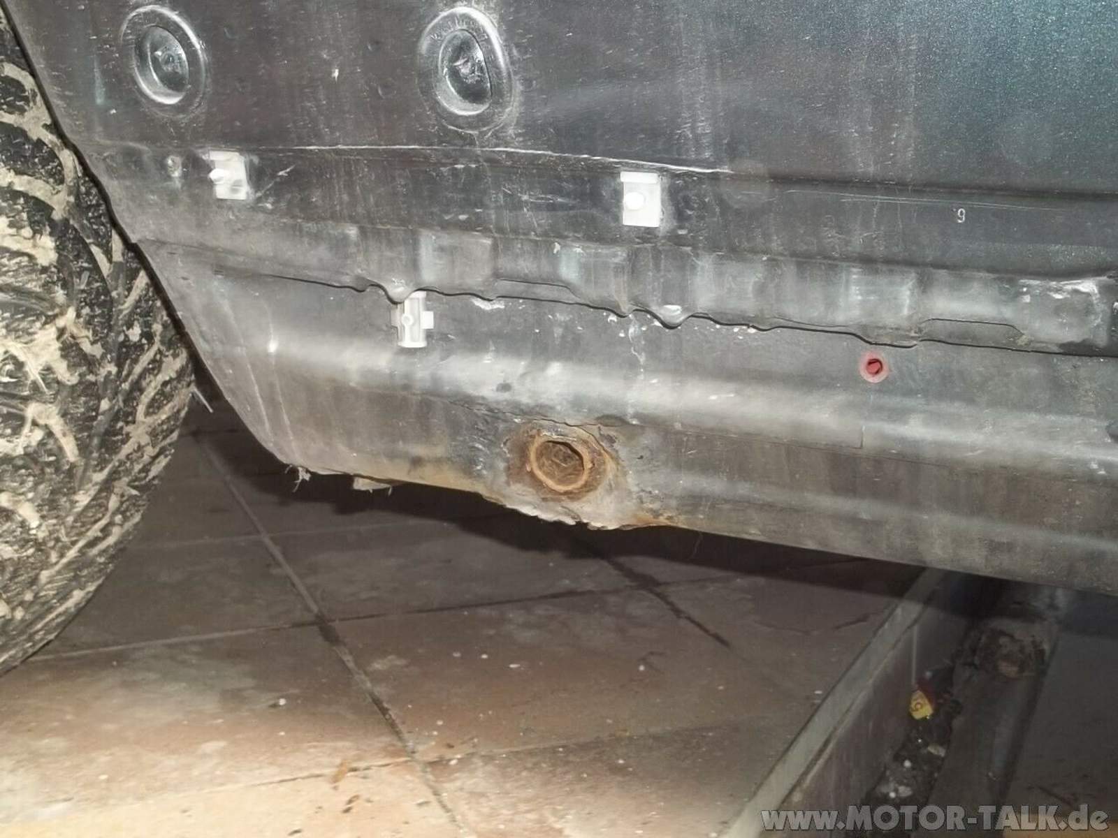

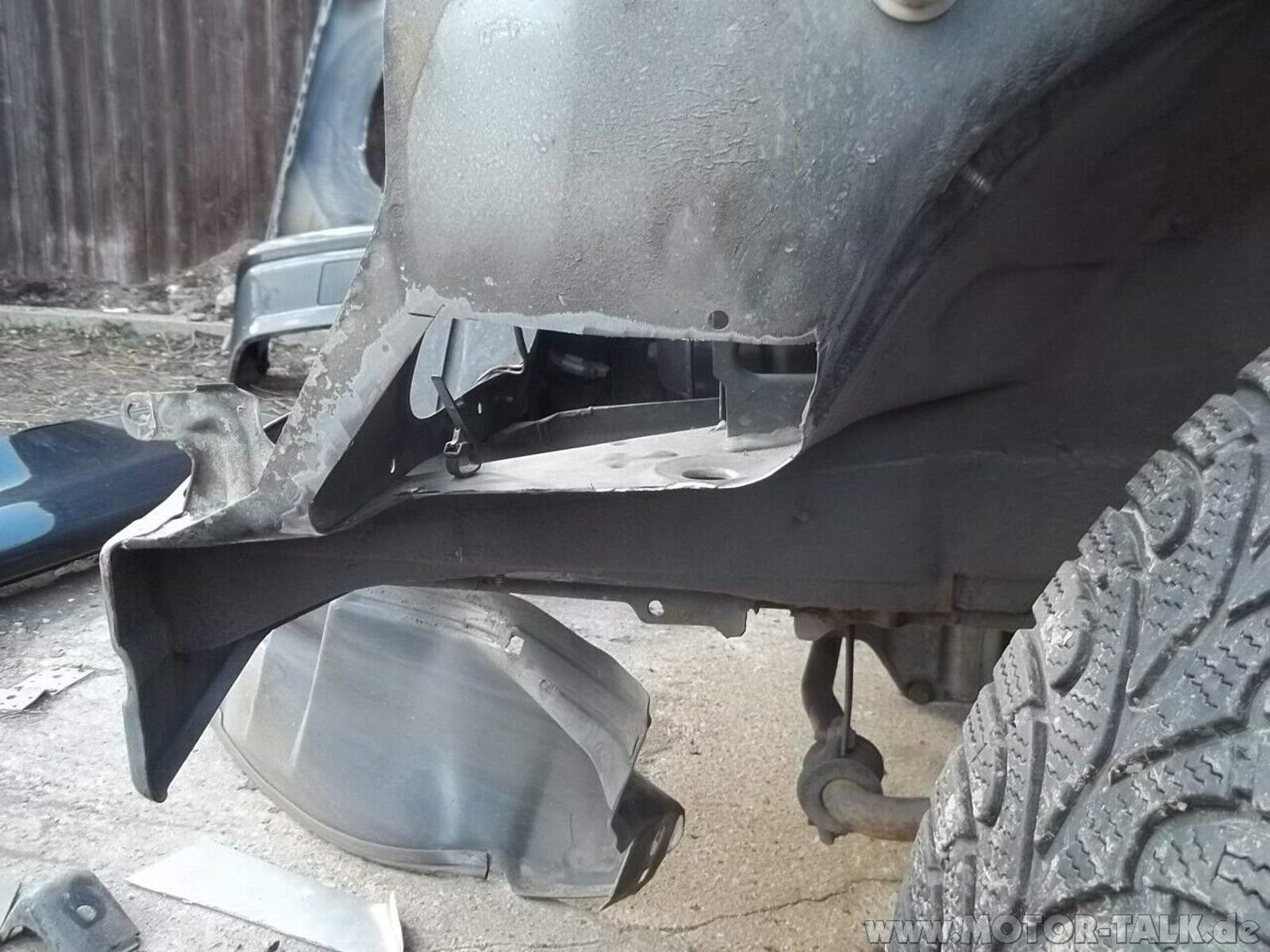

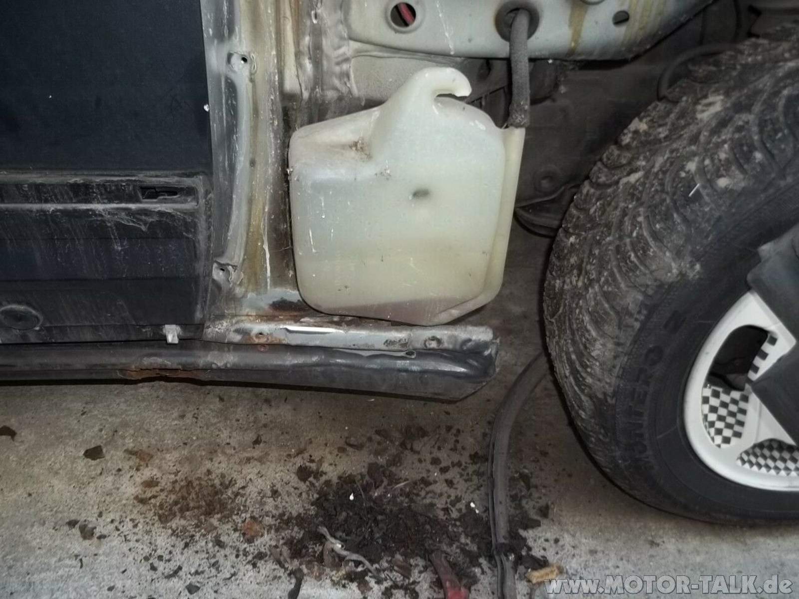

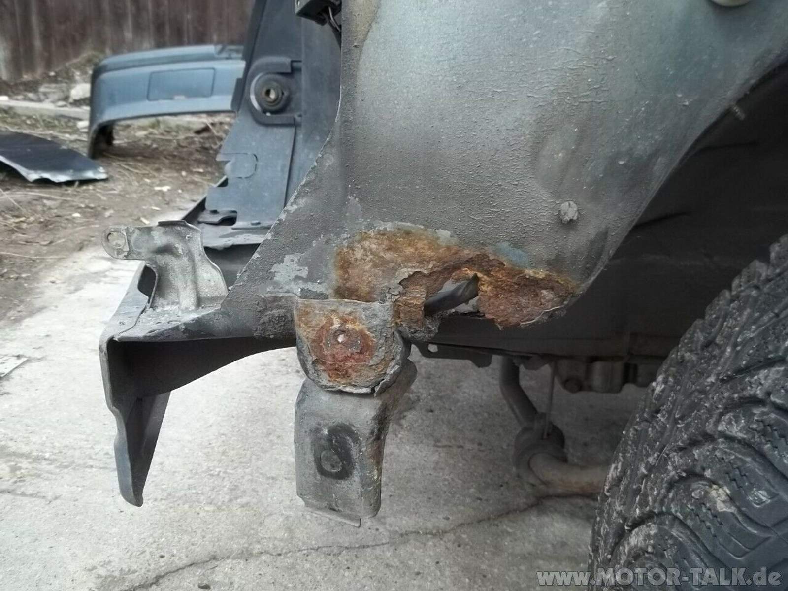

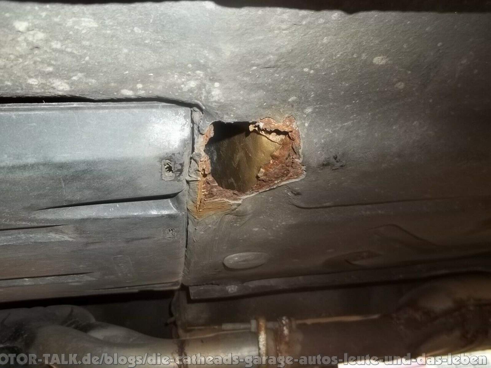

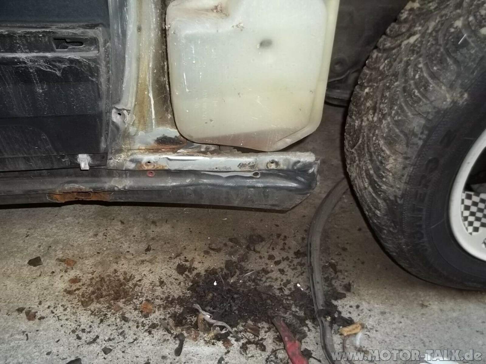

Alle Wagenheberaufnahmen waren komplett durch und hinter dem Scheinwerfer Fahrerseite klaffte ein grosses Loch.

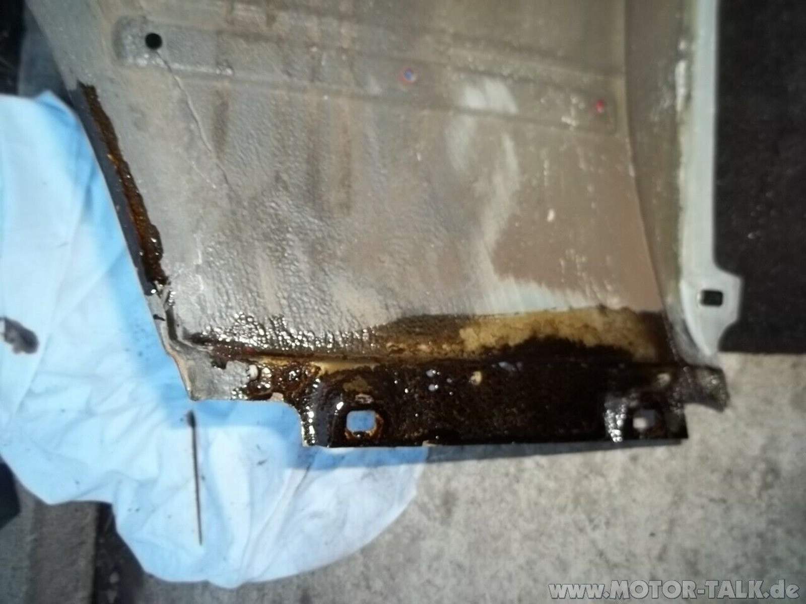

Die Längsträger waren beidseitig arg in Mitleidenschaft gezogen.
Auweia...

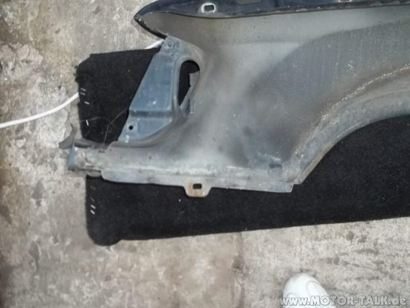

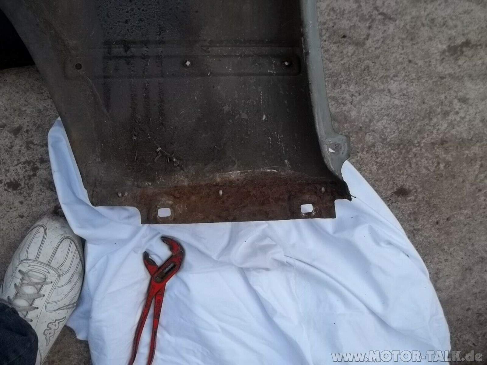

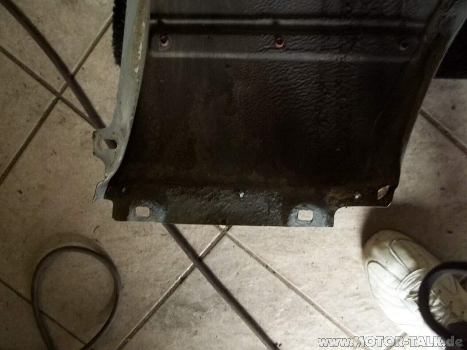

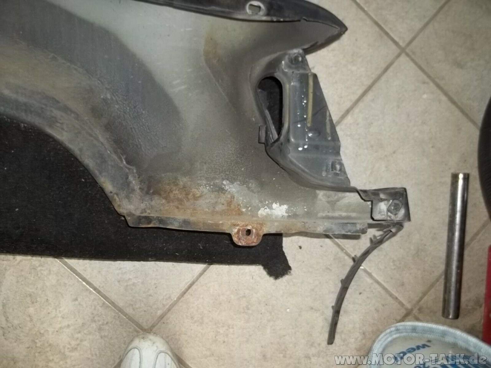

Wenigstens wiesen die Kotflügel nur minimalste Durchrostungen auf...
Manches von dem Gammel war mir bekannt,aber das es zum Teil schon so weit fortgeschritten war überraschte mich schon.

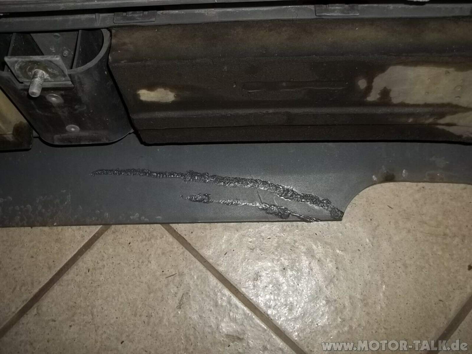

Und doch gab es auch positives zu vermelden:So waren die vorderen Schwellerendspitzen tadellos,nicht einmal Ansatz von Flugrost.Da hab ich schon schaurige Bilder beim örtlichen Verwerter oder im Netz gesehen.
Alles jammern hilft nix das Zeug muss weg...:D:

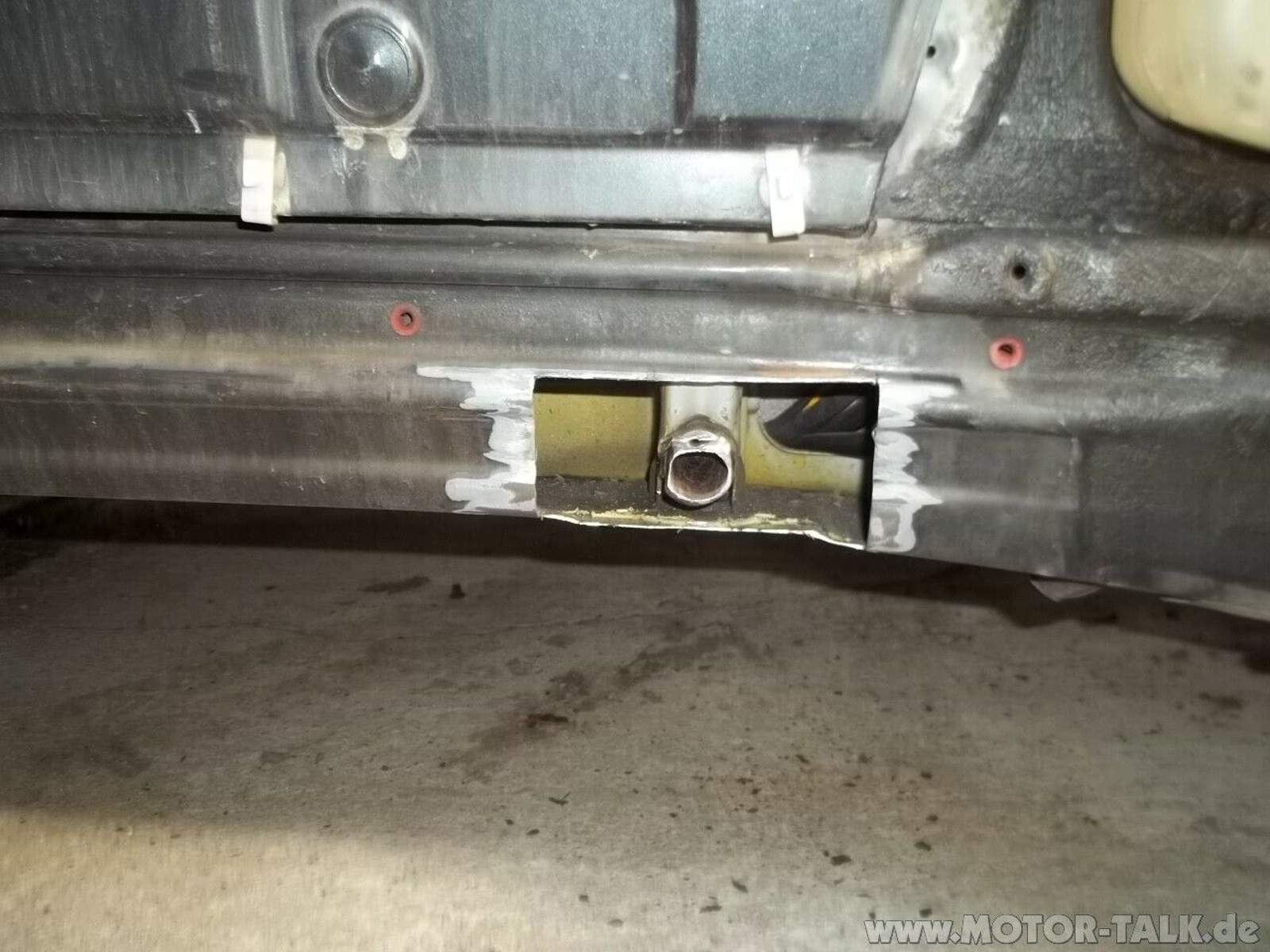

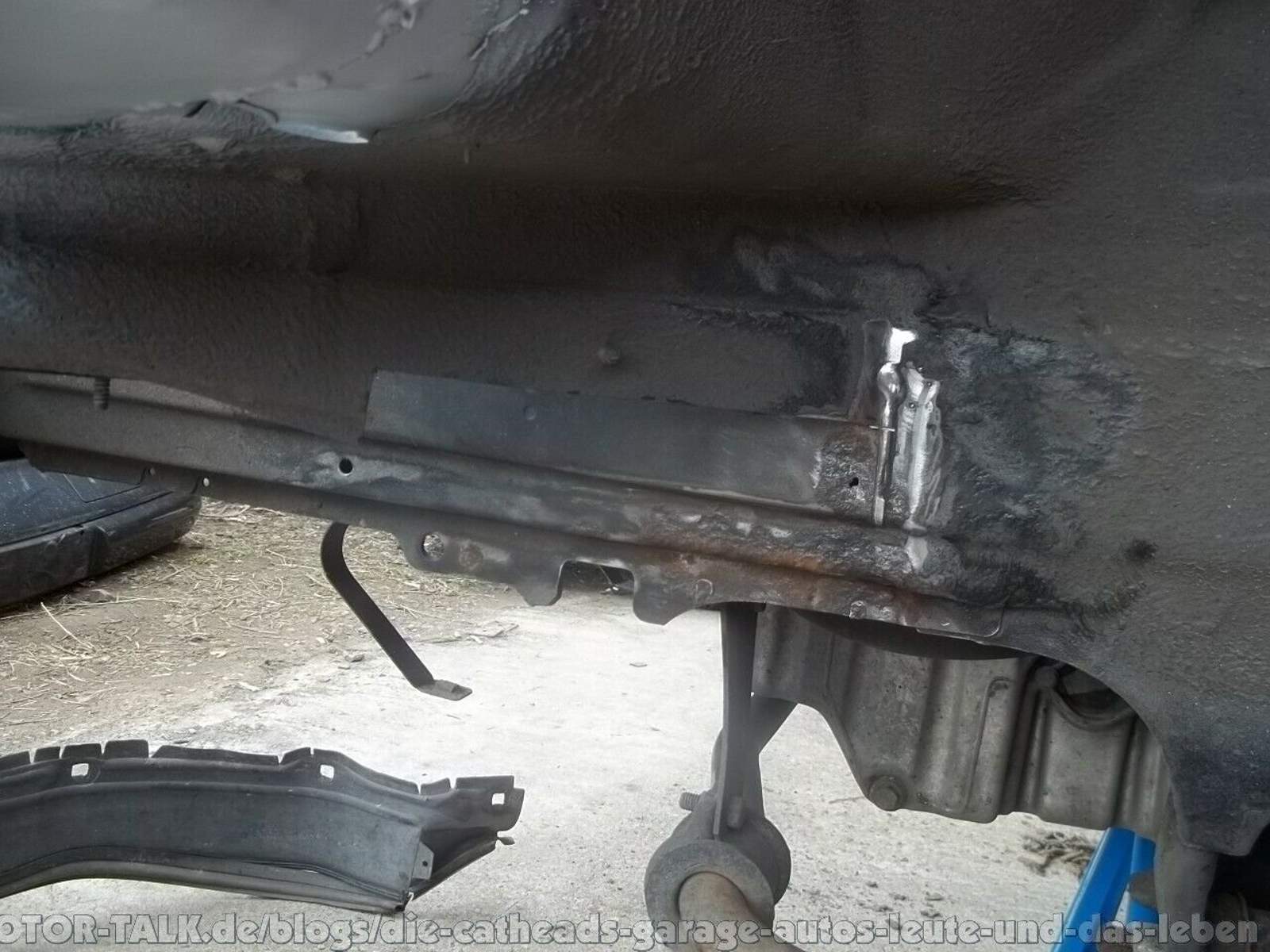

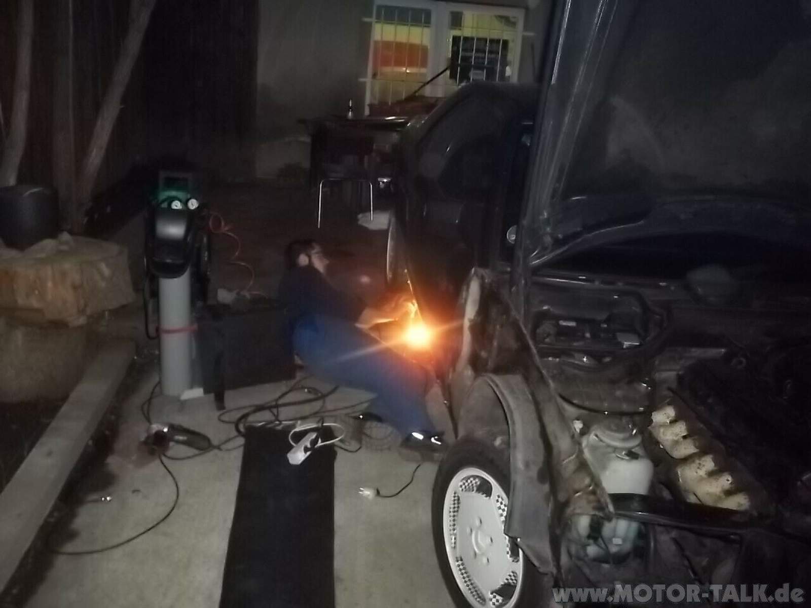

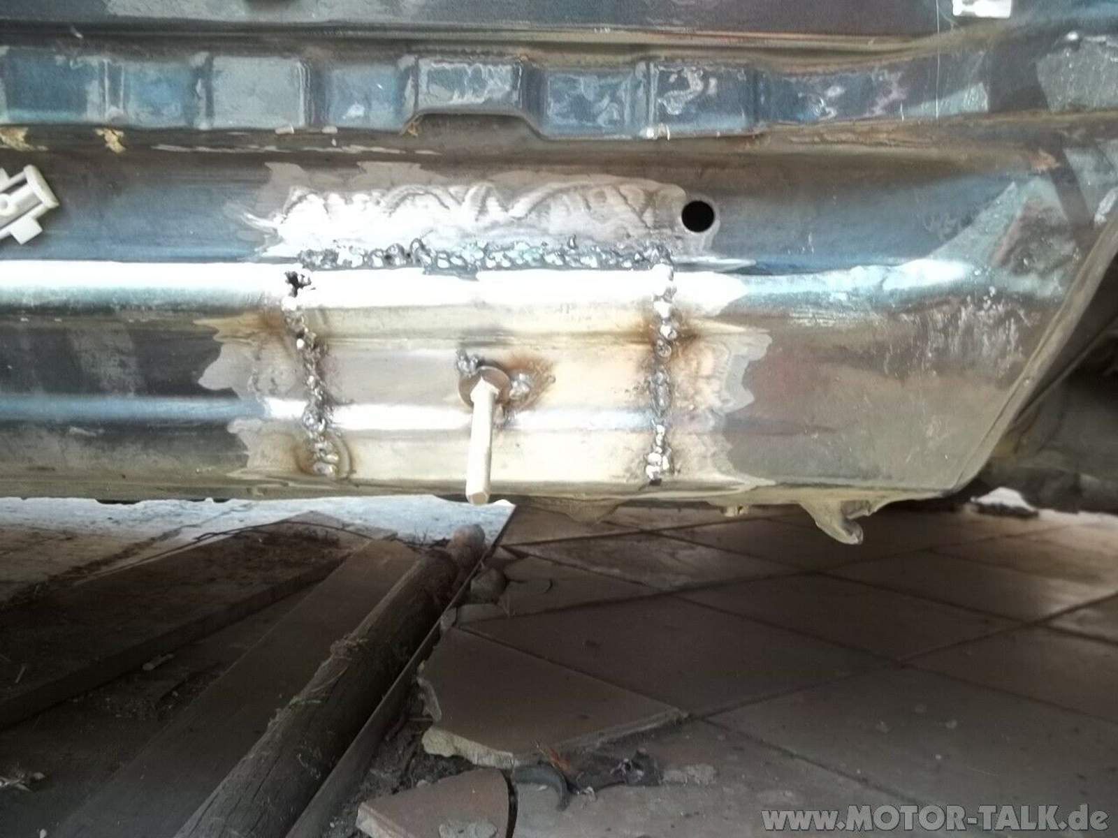

Also Flex und Schweissgerät rangeholt und los gings.

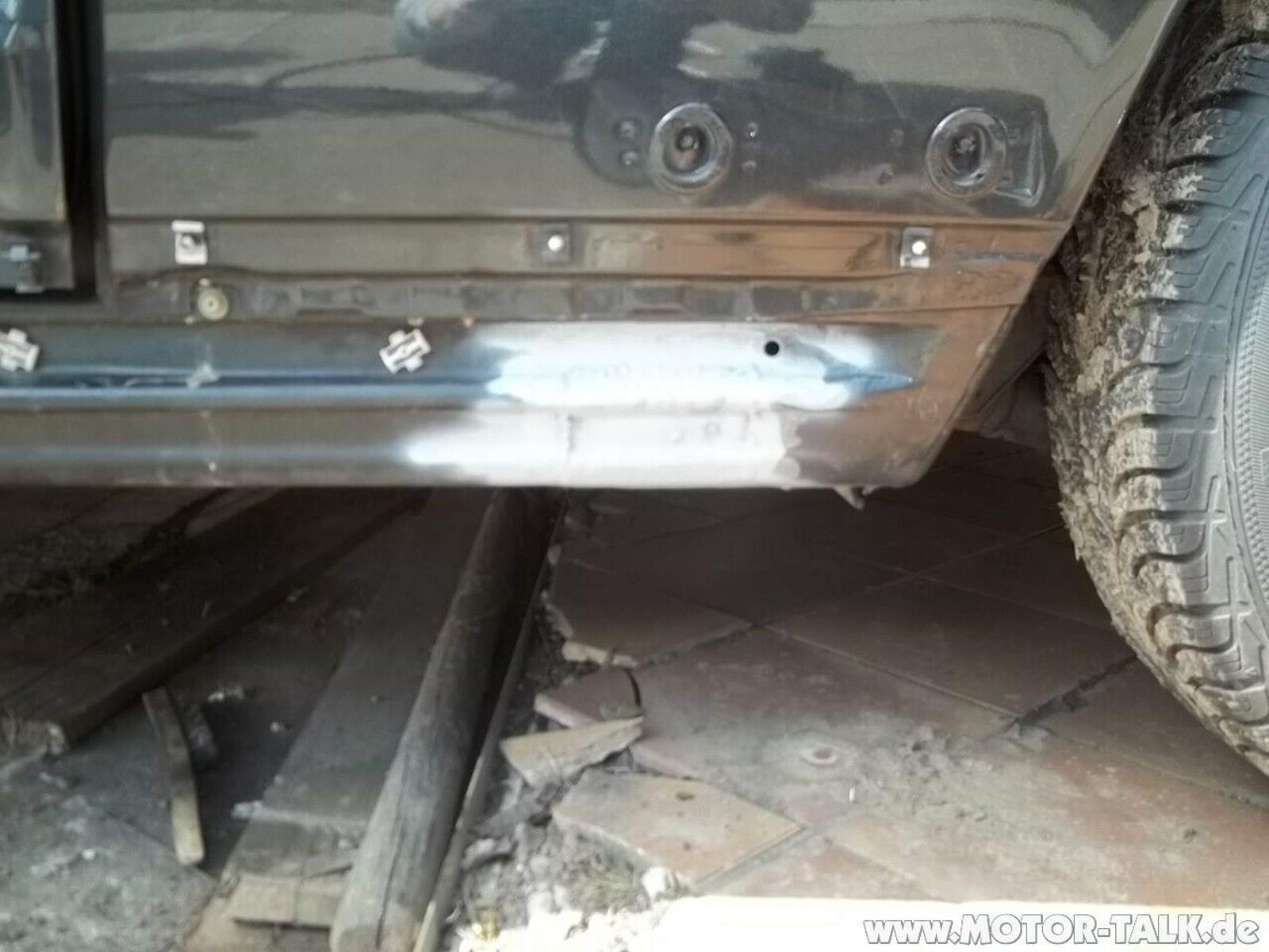

Das marode Blech wurde herausoperiert und anhand der Fragmente wurden Reperaturbleche gedengelt.
Am Freitag übernahm diesen Part der Stephan während ich mich um die Entrostung der A-Säule auf der Beifahrerseite kümmerte.
Seit diesem WE haben die Bohrmaschine und ich ein ganz eigenes Verhältnis zueinander :D :D.

Am Samstag ging es recht früh wieder zur Sache...
Das Programm war ja gesteckt.
Am Samstag stand mir der Hannes zur Seite,welcher überraschend auftauchte und fertigte wunderbare Bleche.Ein Grosses Dankeschön an dieser Stelle nochmal an ihn.Ohne diese Hilfe wöre ich nicht soweit gekommen wie ich jetzt bin.

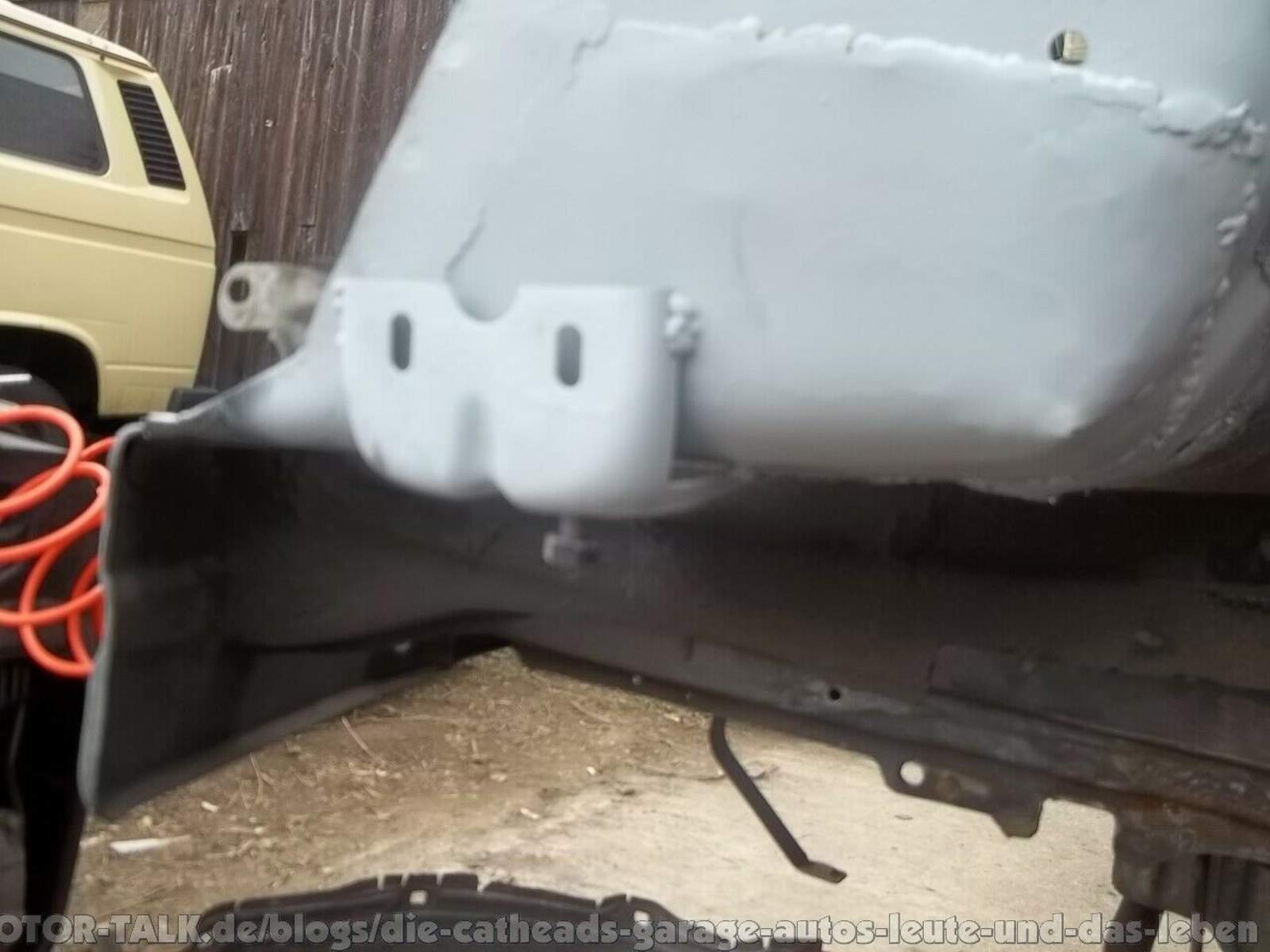

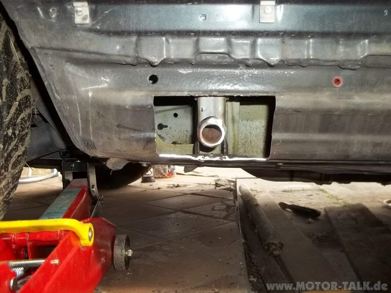

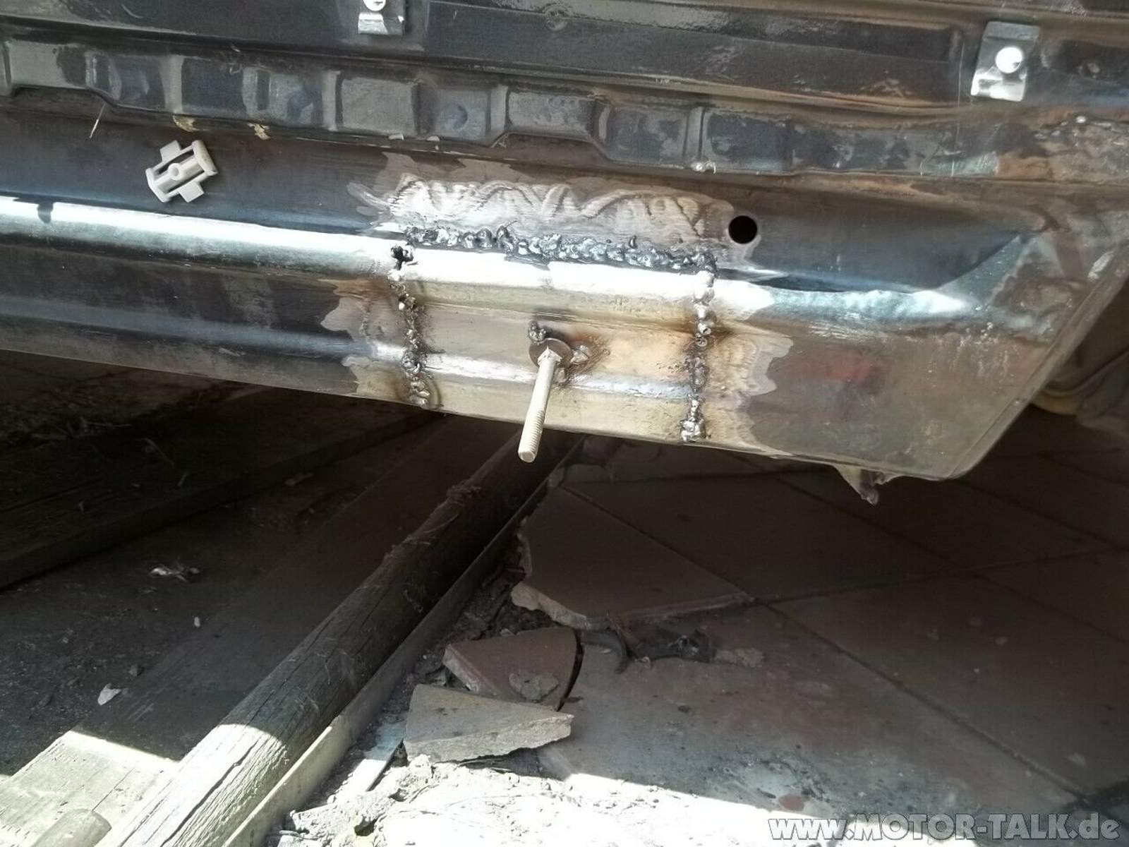

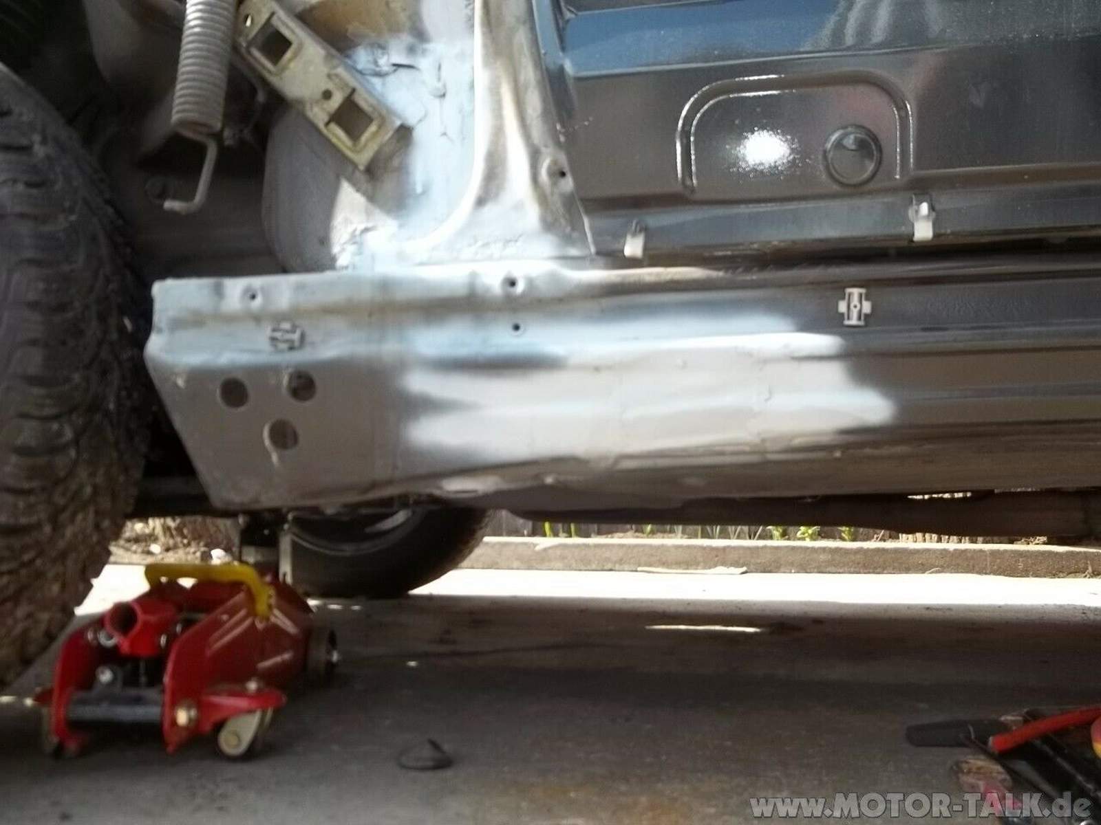

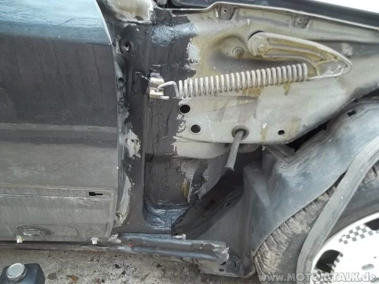

Die Wagenheberaufnahmen waren recht schnell wieder als solche zu erkennen und auch
das Loch hinterm Scheinwerfer verschwand wieder in Form von frischem Blech...
Die Kotflügel wurden vom Flugrost befreit und mit Fertan sowie Unterbodenschutz versiegelt.

Sonntag ging es etwas ruhiger zur Sache.Letzte Schweisspunkte wurden gesetzt und alles wurde wieder gegen zukünftigen Rost geschützt.
Alle geschweissten Stellen wurden mit Grundierung und Unterbodenschutz dicht gemacht.Zum Abschluss kam noch schwarzer Dosenlack drauf um es der Feuchtigkeit etwas schwerer zu machen duch den Bitumenanstich hindurch zu dringen. Bei der Montage werden dann sämtliche inneren Blechflächen eingefettet damit die braune Pest nicht so schnell wieder zuschlagen kann.
Die Hohlraumkonservierung der Schweller muss noch gemacht werden,doch das kommt zum Schluss.
Am Sonntag nahmen wir noch die Längsträger in Angriff aber damit wurden wir nicht fertig...

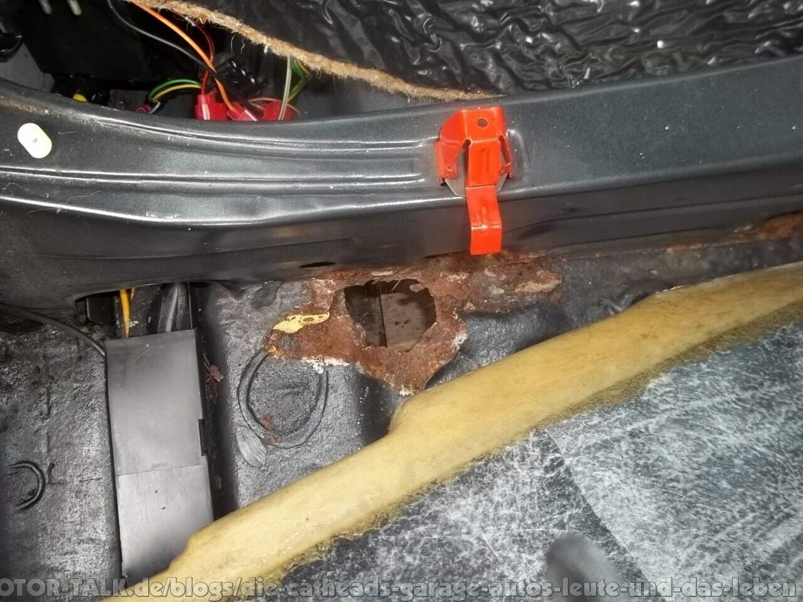

Zum Abschluss gabs noch eine Überraschung...Unter der Sitzbank hinten entdeckte ich noch ein Loch welches definitv auch noch Zuwendung braucht :mad:.
