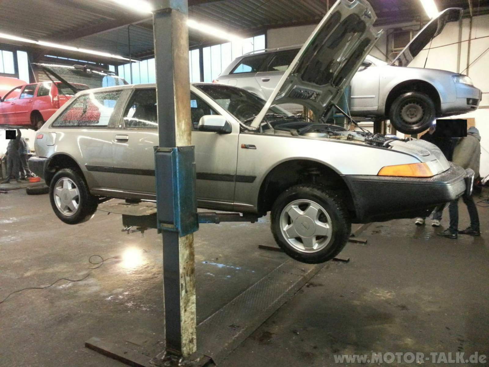

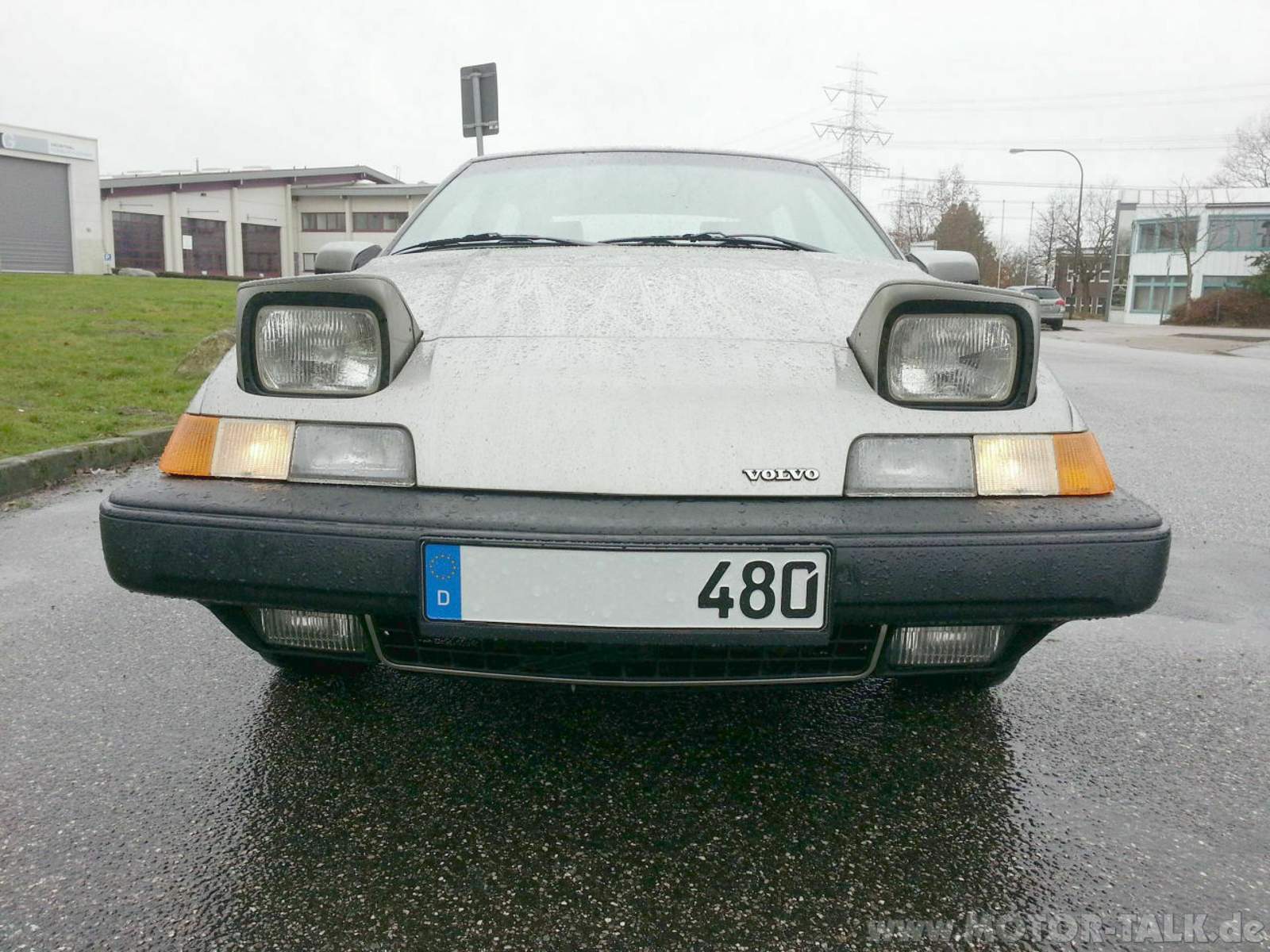

Es ist vollbracht!

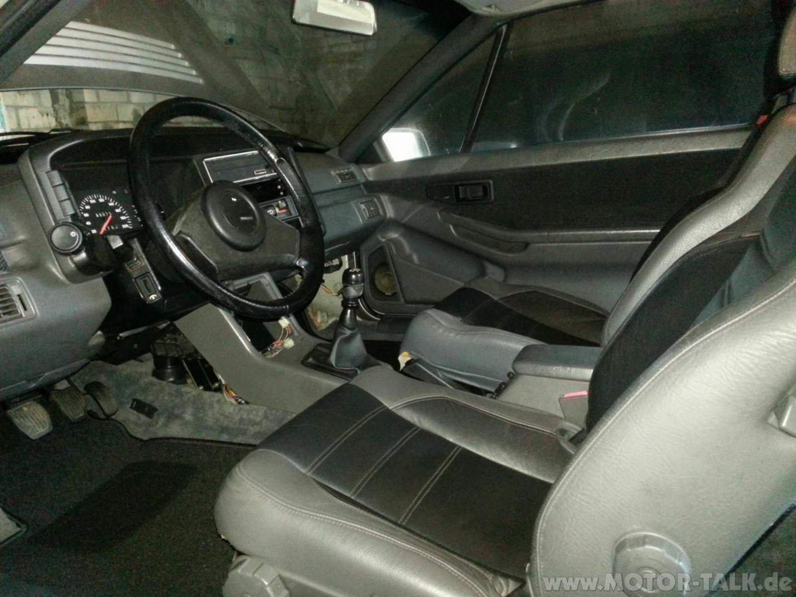

Der Innenraum ist halbwegs wieder komplett, es fehlen nur noch die Rücksitze und einige verzichtbare Kleinteile.

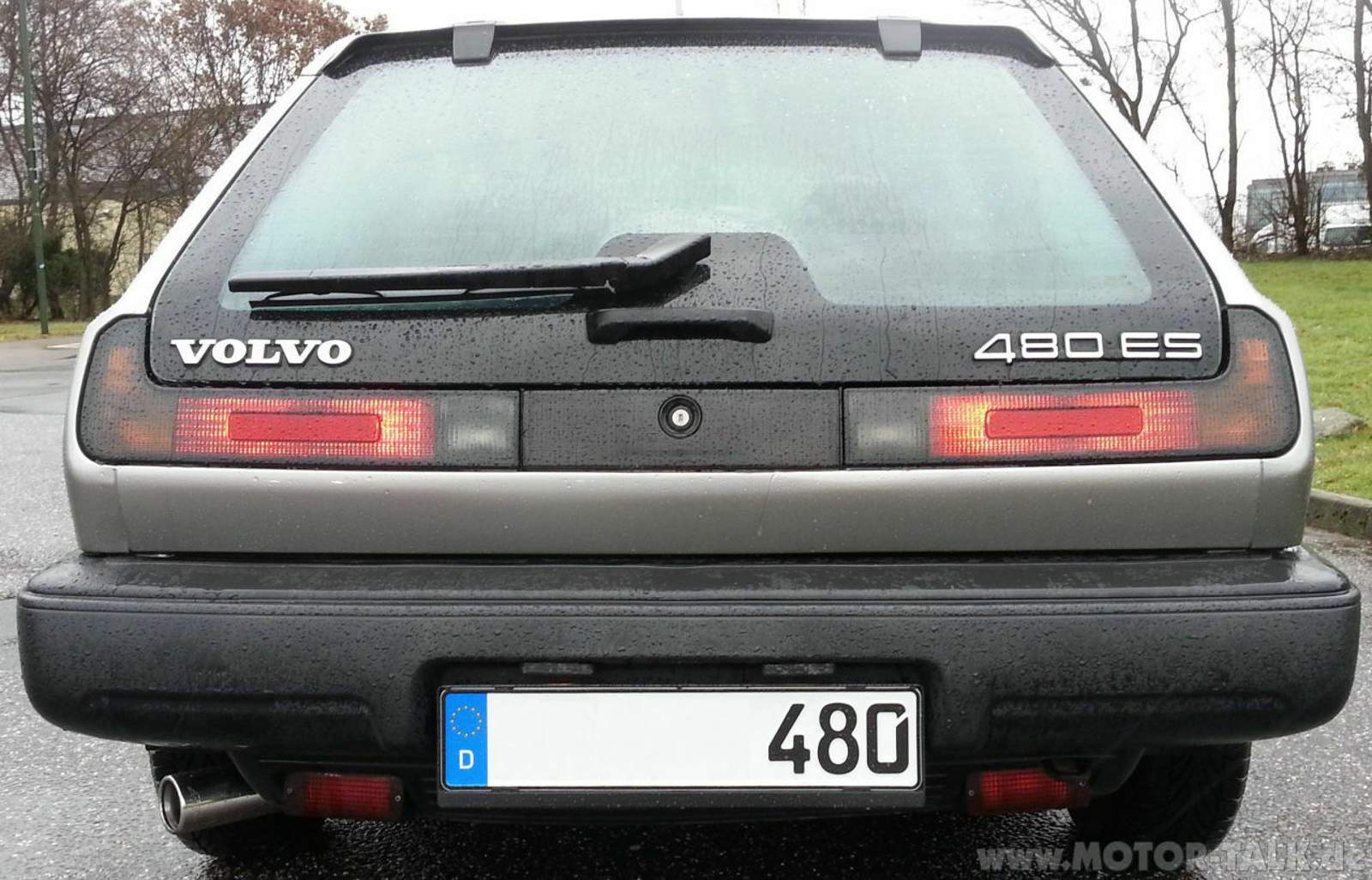

Inzwischen ist der Wagen auch wieder trocken, das Wasser kam über die Rückleuchten hinein. Diese habe ich mit Zellkautschuk-Band beklebt und dann eingebaut, sie halten super dicht! Normalerweise nimmt man Butylband, aber damit kann man die Rückleuchten nicht so schnell und einfach entfernen wie mit dem Zellkautschuk-Band (brauche für den Ein- und Ausbau gerade mal 5 Minuten, das ist bei einem 480 schon rekordverdächtig).
Poliert wurde der Wagen auch noch, bei wärmeren Temperaturen frische ich auch noch die Stoßstangen wieder auf.
Probleme:
- Die Drehzahl ist manchmal erhöht und bleibt im Leerlauf bei 1500 Umdrehungen. Ich muss mal schauen, woran das liegt, das sollte in den Griff zu bekommen sein.
- Die Bremsscheiben müssen rundum getauscht werden, es rubbelt und schabt etwas beim Bremsen.
- Stoßdämpfer hinten nicht mehr gut.
- ZV, Fensterheber Fahrerseite und Lichthupe sind ausgefallen.
- Die Türen hängen.
- Die Hilfswasserpumpe scheint nicht zu laufen.
Positiv:

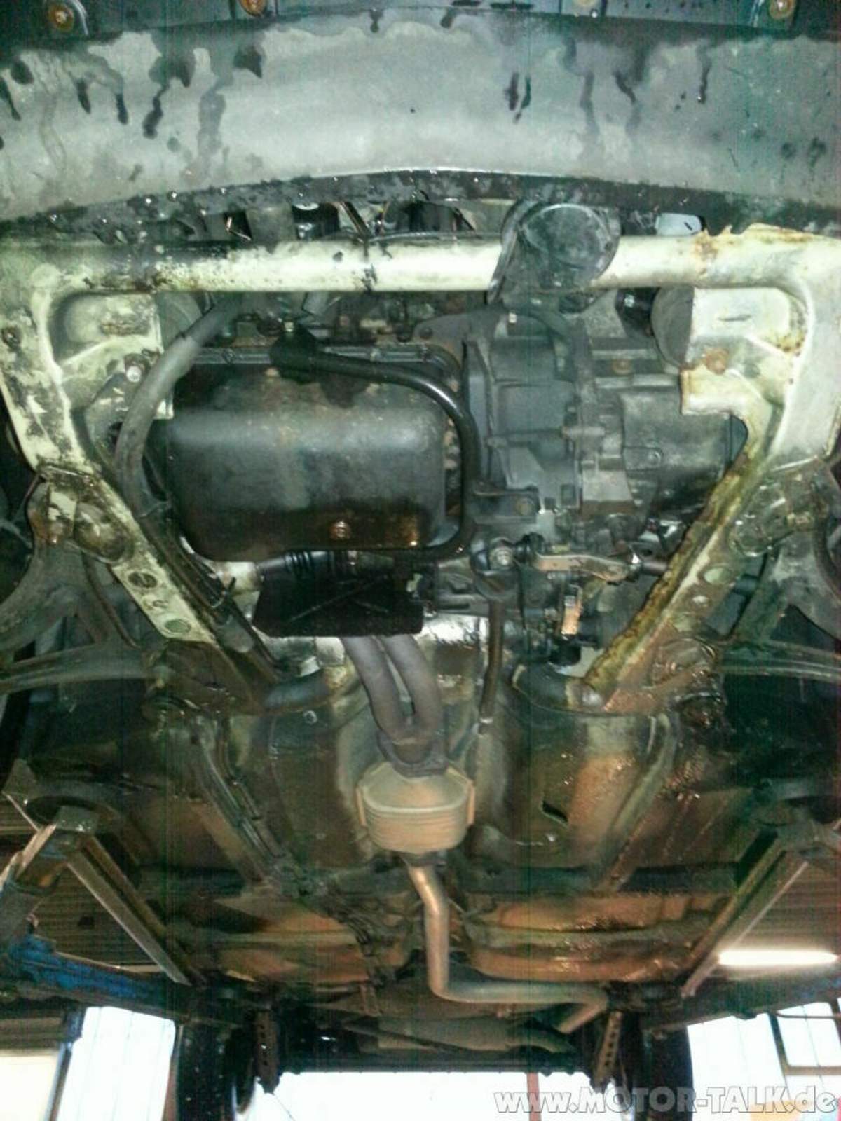

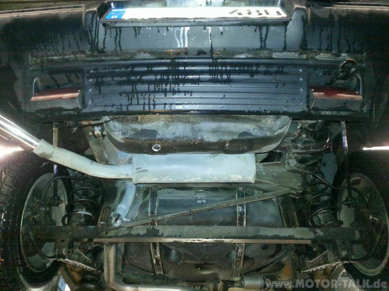

- Laut eines 480 Spezis in Halstenbek (Hamburg) ist die Substanz des Wagens überdurchschnittlich gut, was ich aber schon wusste.
- Der vergammelte Heckstoßstangenträger wird durch einen GFK-Nachbau ersetzt (teuer, aber laut meines Tüv-Spezis kein Problem, da nicht im "Splitterfeld").

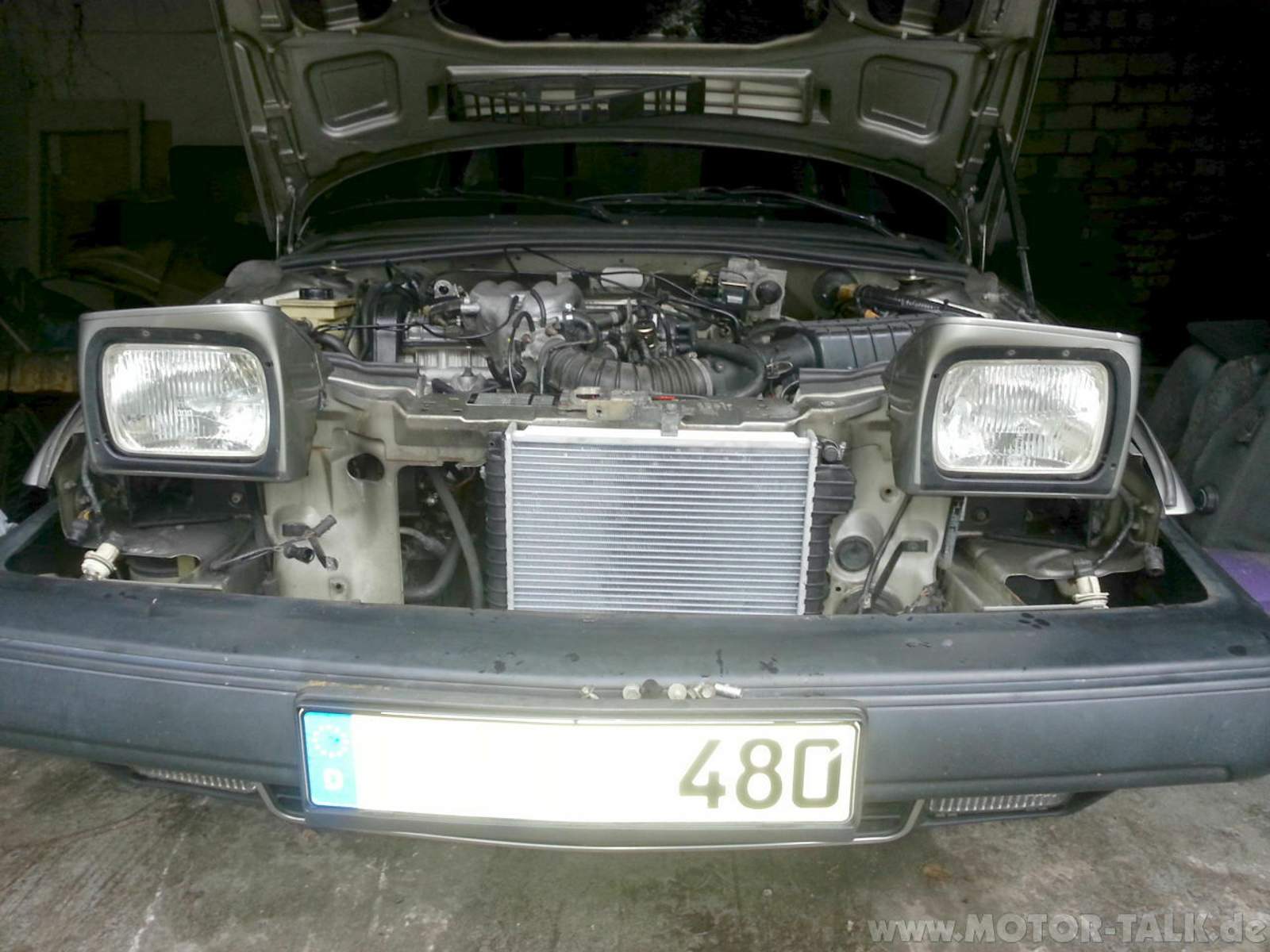

- Der Wagen macht richtig Laune (auch wenn mir direkt nach einer Testfahrt der Kühler riss und ich ihn gegen einen neuen tauschen musste).
Fazit: Alles im grünen Bereich, Fahrer glücklich :-). Bewusst ist mir dabei, dass der Wagen IMMER Zuwendung brauchen und gelegentlich herumzicken wird.
Es bleibt spannend, weitere Beiträge werden folgen!
Anbei noch einige aktuelle Fotos.
