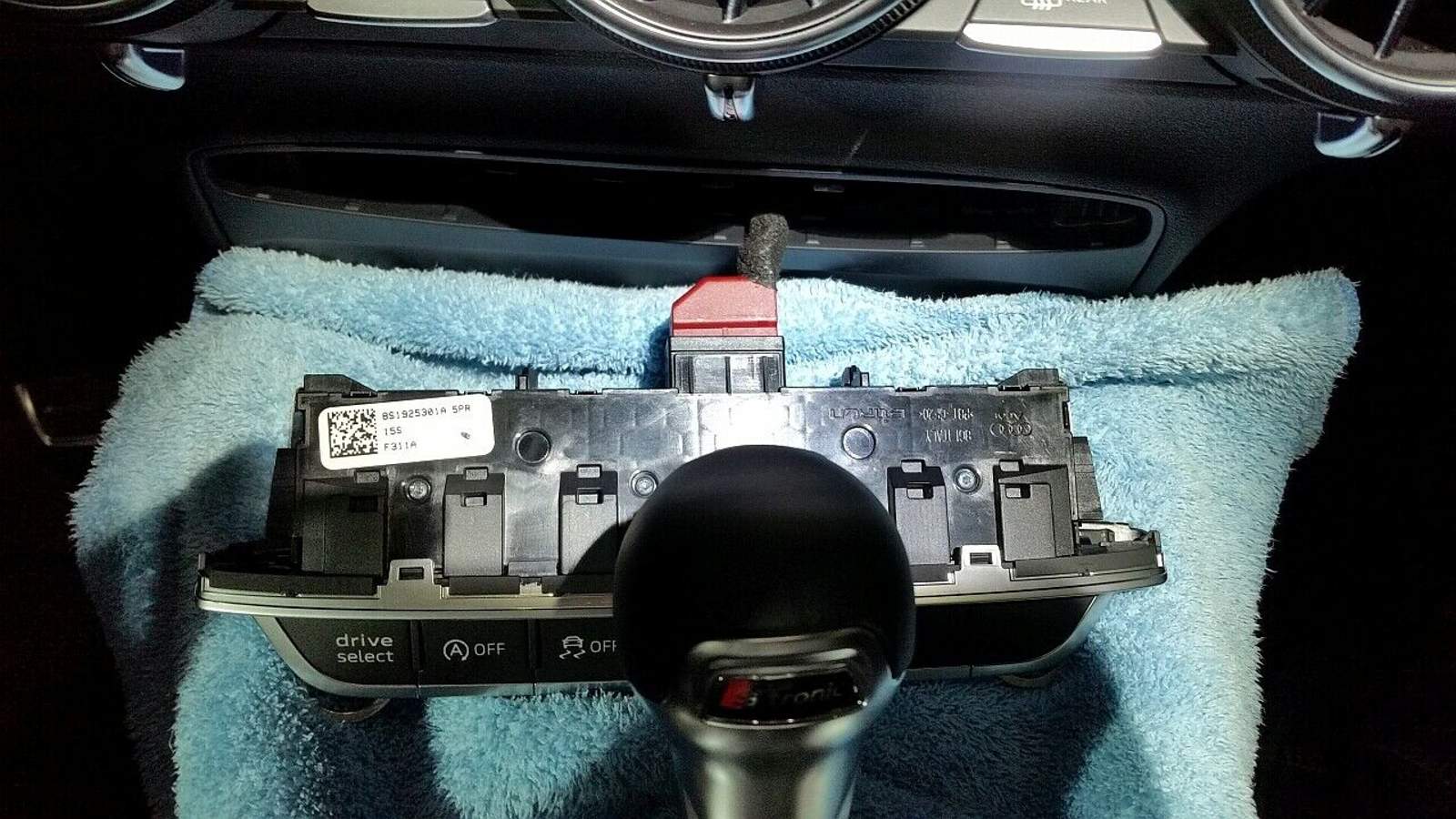

AUSBAU DER SCHALTEREINHEIT:
Dafür wird das 2teilige Entriegelungswerkzeug TN 8E0 051 530 benötigt. Zuvor sicherstellen, dass das weiche Tuch auf der Mittelkonsole unterhalb der Schalterleiste liegt, denn dort werden wir die ausgebaute Schalterleiste vorübergehend ablegen, solange sie noch am Kabel hängt.
An der Unterseite der Schaltereinheit befinden sich 2 kleine Schlitze (siehe Bild 6), hier werden die Entriegelungswerkzeuge eingeschoben, und zwar mit der abgeflachten Seite der "Fingerringe" nach außen zeigend. Ganz reingeschoben, rasten sie hörbar ein (Bild 10 zeigt den Mechanismus im Detail).
6 Entriegelungsschlitze in der Schalterleiste6 Entriegelungsschlitze in der Schalterleiste7 Schalterleiste entriegelt7 Schalterleiste entriegeltNun kann man die Schaltereinheit an den Entriegelungswerkzeugen herausziehen. Hierbei zunächst nicht zu weit ziehen, denn die Einheit hängt noch an einem Kabelstrang, der nicht allzu weit nachgibt.
Ist das Ding einmal draussen, muss als nächstes der rote Stecker ab. Das funktioniert wie bei vielen "VAG"-Steckern durch eine Lasche an der Unterseite des Steckers, die gedrückt gehalten werden muss, während man ihn abzieht. Bevor man die 8 Schalterleiste ausgebaut8 Schalterleiste ausgebaut9 Entriegelungswerkzeuge entfernen9 Entriegelungswerkzeuge entfernenSchaltereinheit dann erst mal zur Seite legen kann, müssen noch die Entriegelungswerkzeuge wieder herausgezogen werden. Bild 9 zeigt, wo man drücken muss, um die Werkzeuge freizugeben und herausziehen zu können.
Die Ausrichtung der Werkzeuge beim reinstecken (abgeflachte Seite nach außen) wird aus diesem Bild auch noch einmal deutlich.

16 SSAM durchs enge Loch hinten in der Schalterleistenaufnahme16 SSAM durchs enge Loch hinten in der SchalterleistenaufnahmeNun kann das Modul hinter das Armaturenbrett verbracht werden. Ich hätte es vorher gerne noch mit ein wenig Moosgummi-Folie beklebt, damit es dort drinnen nicht rappelt, wenn es irgendwo anstößt. Eigentlich hatte ich das sogar schon gemacht, nur um dann festzustellen, dass es dann nicht mehr durch das Loch hinten in der Aufnahme der Schalterleiste passt. Da ist kein Millimeter Platz mehr, es passt da so gerade durch (siehe Bild 16). Laut Hersteller ist aber kein Klappern zu befürchten.
Nachdem das Kästchen durch ist, auch noch die beiden Stecker und den Rest des Kabelbaumes vorsichtig hinterherschieben. Dabei darauf achten, dass nichts abgeknickt, eingeklemmt oder die Stecker-Verbindungen gelöst werden. Geduldig bleiben, das ist alles verdammt eng und eine ziemliche Fummelei, aber irgendwann klappt es.
Zum Schluß Schalterleiste nachschieben und wieder einrasten lassen. Erneuten Funktionstest vornehmen.
