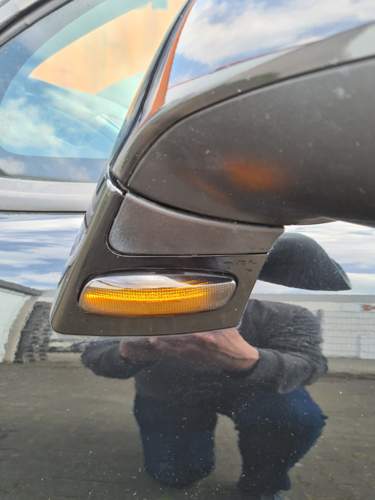

Sicher gibt es aktuell deutlich wichtigere Themen. Seitenblinker & Co. Sind derzeit eindeutig Luxus Probleme. Dennoch hat es mich geritten, und ich wollte in den letzten Tagen noch etwas an meinem „Black Fox“ basteln.
Das Auswechseln der serienmäßigen Seitenblinker stand noch mit auf der ToDo Liste. Nun hat Peugeot dem 207/207cc schon klare Seitenblinker verpasst, aber in schwarz sieht es bei einem schwarzem PWK doch deutlich stimmiger aus.
So hab ich mich da einfach mal im Web umgeschaut. Wichtig war mir, dass die neuen Seitenblinker TÜV Konform – also mit E Kennzeichen – sind. Wegen so einer Kleinigkeit den Versicherungsschutz zu verlieren ist es nun wirklich nicht wert.
Nach kurzer suche, habe ich den passenden Artikel gefunden (https://www.amazon.de/.../ref=ppx_yo_dt_b_search_asin_title?...). Der Einbau soll sich als einfach und schnell gestalten. Ob das wirklich so ist?
Default Blinker in Klarglas (Peugeot 207)Default Blinker in Klarglas (Peugeot 207) Neuer LED Blinker in Schwarz (Peugeot 207)Neuer LED Blinker in Schwarz (Peugeot 207)
Ich war gespannt. Nach einer gründlichen Autowäsche sollte es heute soweit sein. Tatsächlich ließen sich die alten Klarglasblinker mit einem leichten Druck und ohne Werkzeug aushebeln. Das ist schon mal gut, denn Werkzeug könnte den Lack beschädigen.
Der Austausch der Blinker war ebenso einfach. Einfach die Steckverbindung lösen, und neu verbinden. Es gab im Cockpit keine Fehlermeldung oder ähnliches. Blinker, Warnblinker und Türschließung klappten ohne Probleme.
Insgesamt eine einfache und schöne Veränderung am 207cc.

Mon May 02 08:08:41 CEST 2022    |    dk_1102
Die E Zulassung ist aber eine Fake. Diese bezieht sich nur auf statische LED Blinker. Dynamische Seitenblinker sind in Deutschland nicht zulässig.
Also hast du damit jetzt das was du eigentlich nicht haben wolltest, du könntest den Versicherungsschutz verlieren.
