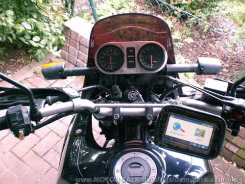

Lösung C: RAM-Mount-Halter mit Navi-Tasche irgendwo am Lenker montieren. Sicher die flexibelste Variante, und bei passendem Montageort lässt sich das Navi bei Bedarf auch mal gegen eine Kamera tauschen (vorausgesetzt, die Vibrationen halten sich in Grenzen). Nach kurzer Shopping-Tour in der örtlichen Motorrad-Zubehörkette die mit L beginnt, waren alle Teile beisammen.

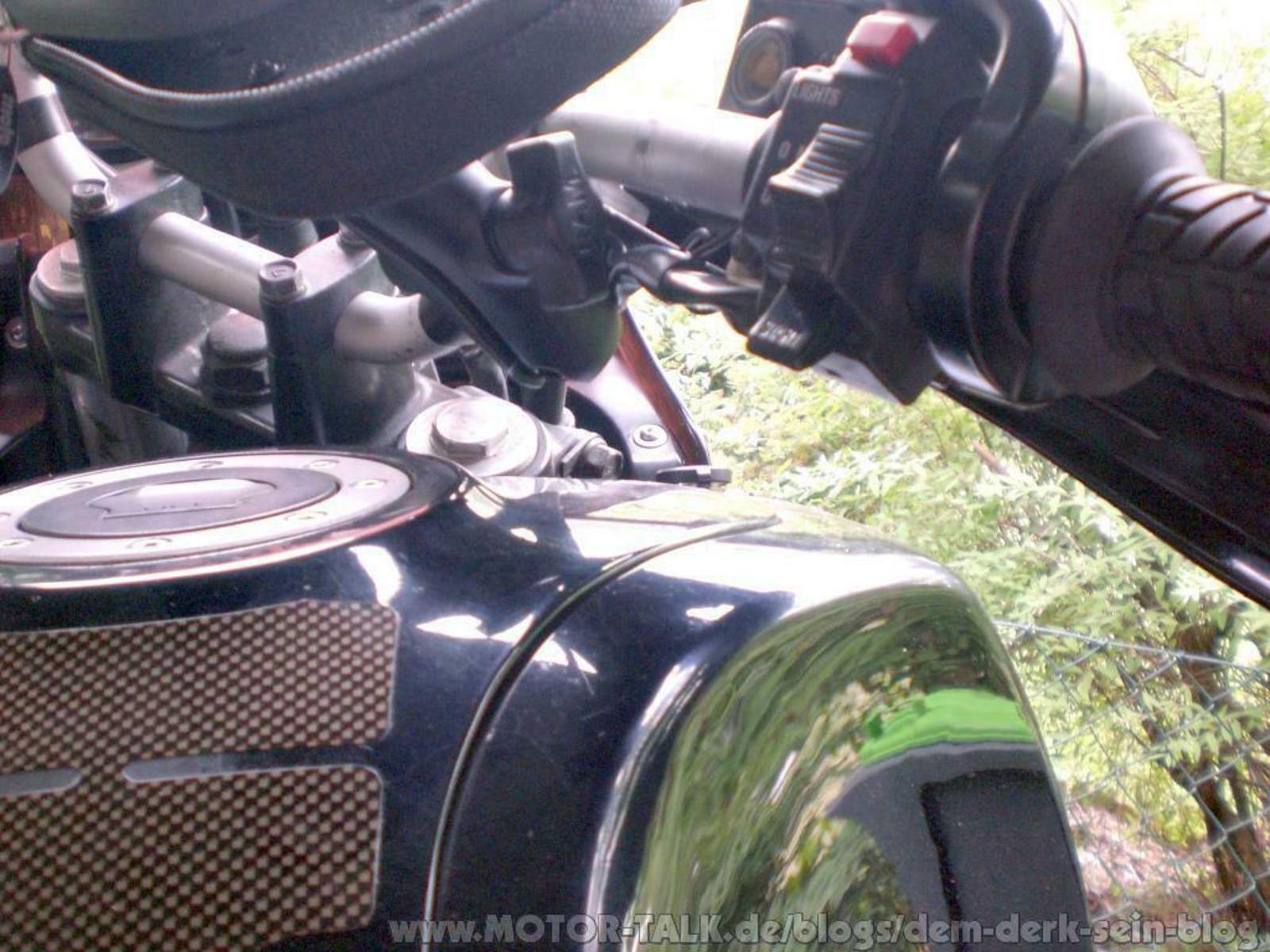

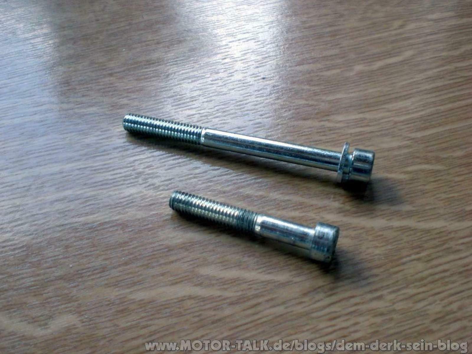

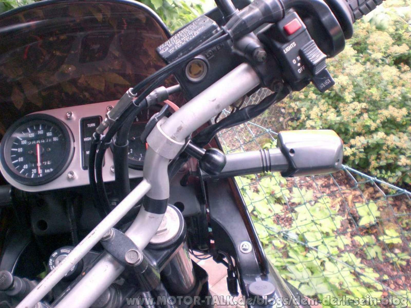

Also, erste Frage: Wohin damit? Gerne genommen wird vermutlich die Lenkerklemmung, einfach eine Schraube gegen die verlängerte Variante mit unterliegendem Kugelkopf austauschen. Hätte man machen können, aber wenn ich mit so die beim RAM-Mount beiliegende Schraube anschaue und die von Suzuki original verwendete - hab' ich so meine Bedenken. Mir wäre auch eher eine weniger sicherheitskritische Schraubverbindung lieber, und da drängen sich die Schraubschellen der Handprotektoren geradezu auf. Nur wohin mit der Kugel: Oben, unten, links oder rechts? Ich habe mich für unten rechts entschieden. Durch die Montage unterhalb des Lenkers profitiert die Navi-Tasche vom Windschatten der Protektoren, und bei demontiertem Navi fällt die Kugel fast nicht auf. Ob links oder rechts, hatte ich jetzt eher aus dem Bauch heraus entschieden (abgesehen davon, dass die 12V-Steckdose ebenfalls rechts sitzt). Das zwischenzeitlich hier genannte Argument ist natürlich schlüssig - wenn man es doch mal während der Fahrt bedienen will/muss, wäre links besser. Umsetzen kann ich den Halter immer noch, ich habe aber meine Bedenken dass ich den Touchscreen mit den Handschuhen während der Fahrt überhaupt zielgenau treffen kann.
Was jetzt noch fehlt, ist eine formschlüssige Auspolsterung der Tasche, damit das Navi (Garmin Nüvi 250W) sicher darin Halt findet - und auch die Rückseite nicht verkratzt, die Verschraubung der Tasche ist auf der Innenseite nicht verdeckt. Und danach wäre es an der Zeit für die erste Fahrerprobung...
