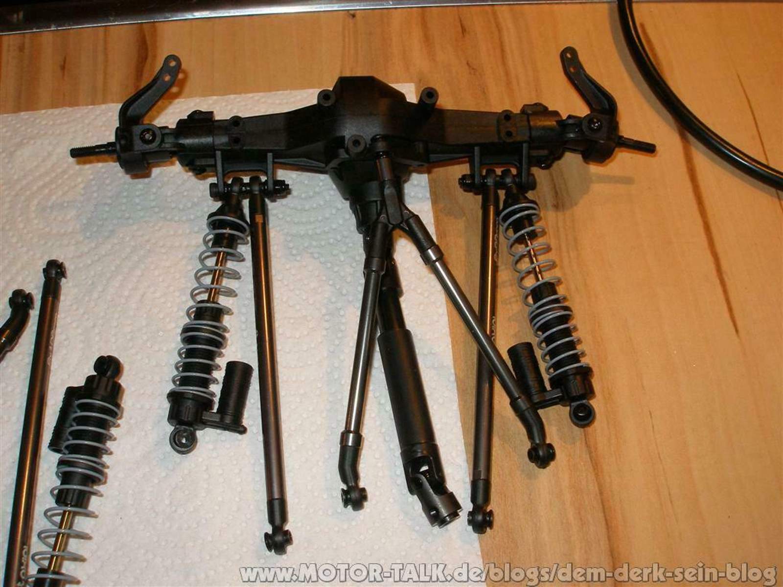

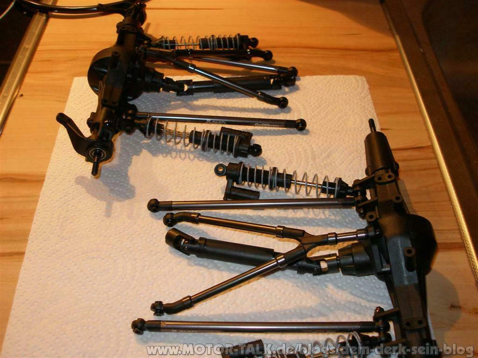

Nachdem die Achsen fertig sind, kommen wir nun zu deren Aufhängung und dem Rahmen. Dazu wären zunächst die Stoßdämpfer aufzubauen, danach folgen die Längslenker und das Lenkgestänge der Vorderachse inklusive Servo.

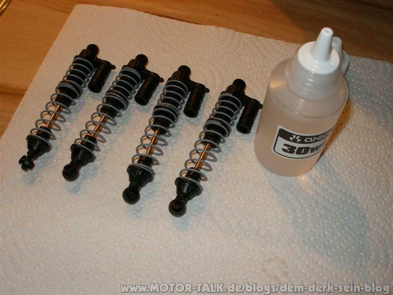

Bei den Stoßdämpfern warten keine Überraschungen - abgesehen davon, dass die Federn zweiteilig ausgeführt sind. Der Ausgleichsbehälter ist nur Show, die mitgelieferte Ölmenge würde vermutlich für geschätzte 40 Dämpfer ausreichen. Vor dem Zuschrauben sollte man nur penibel darauf achten, dass die eingelegte Gummidichtung an ihrem richtigen Platz ist, und dass man die Dämpfer nicht gestrichen voll gefüllt hat - in dem Fall ist es mit der Bewegung nämlich vorbei. Das hatte ich von meinen alten Tamiya-Dämpfern zwar anders in Erinnerung, aber dort hatte der Stempel im Inneren auch definiert große Durchlauföffnungen, hier schließt er einfach großzügig mit dem Dämpfer ab. Scheinbar ist die Viskosität bereits so hoch, dass da kein ausreichender Durchsatz mehr zustande kommt.

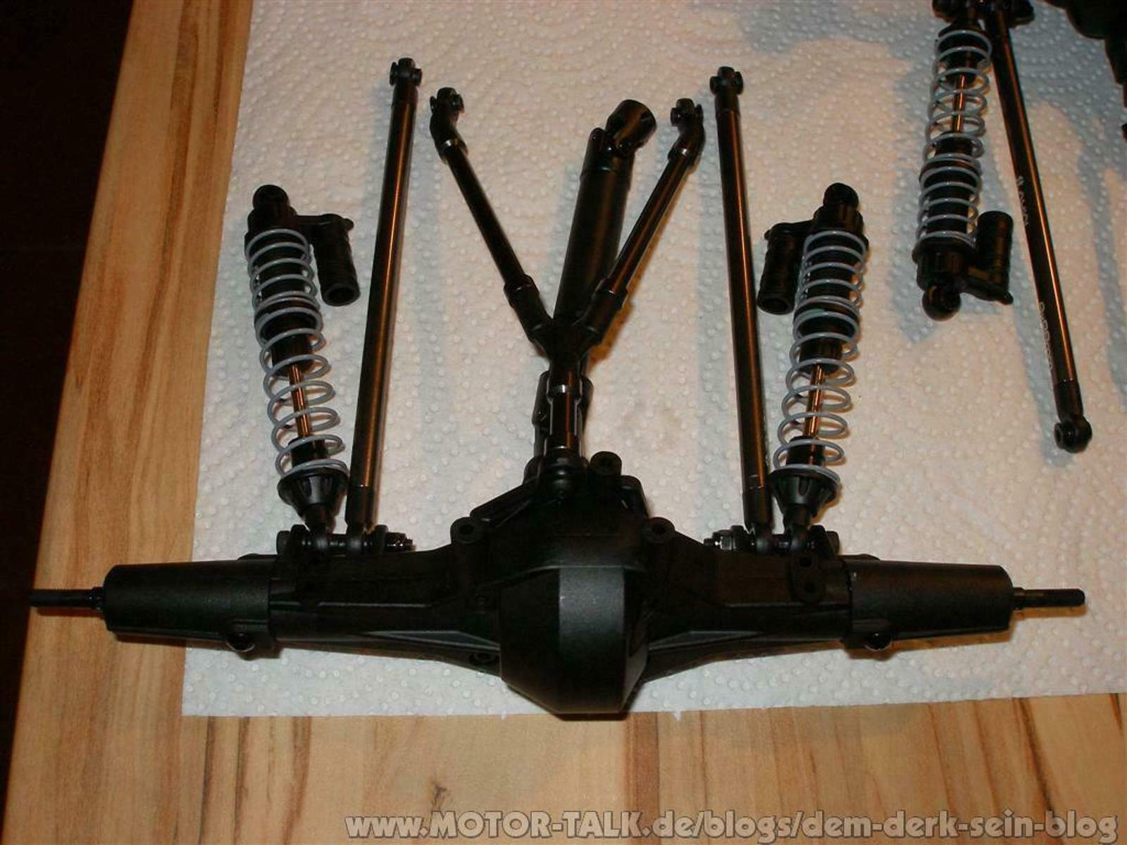

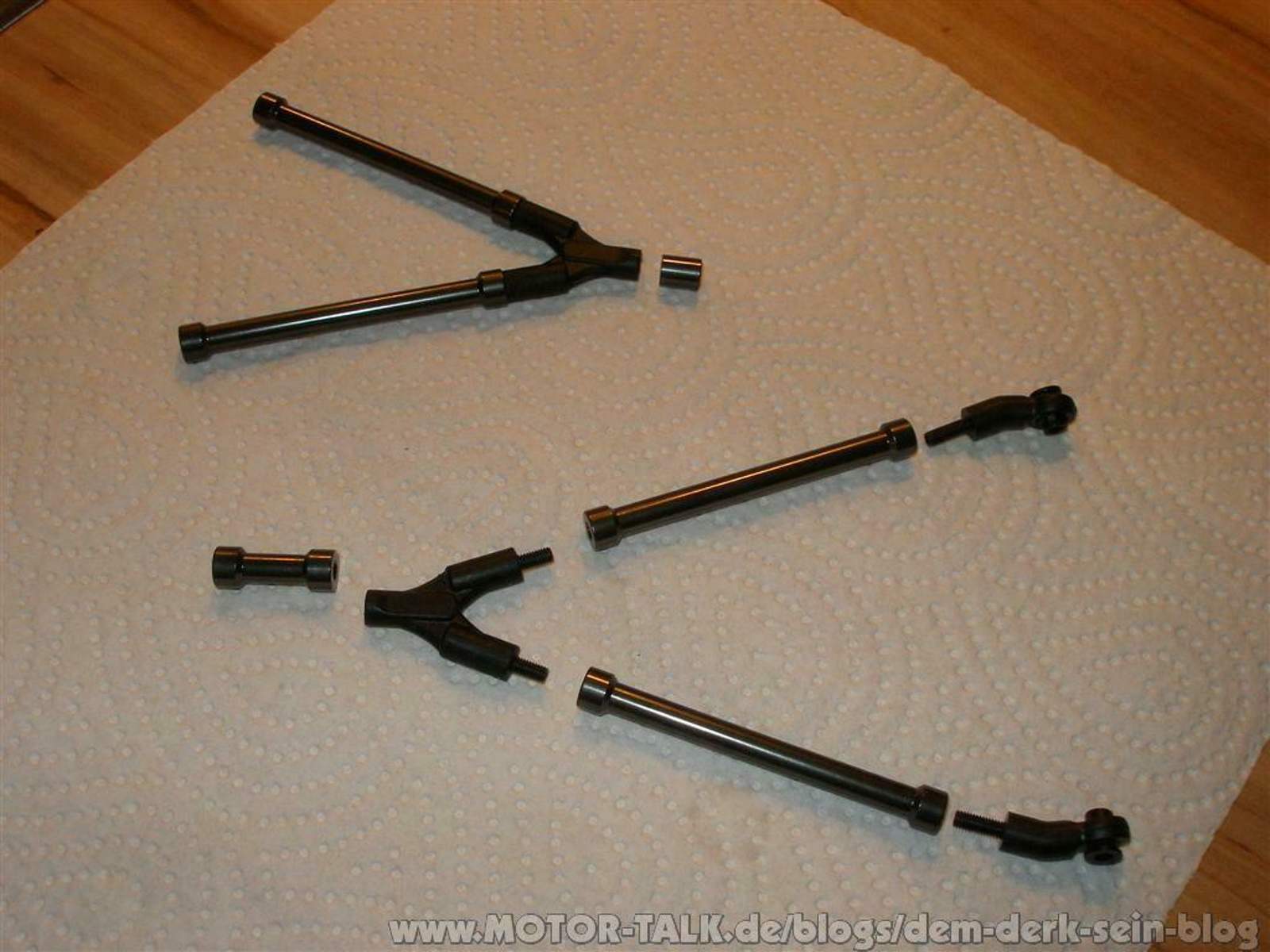

Die Längslenker sind aus eloxierten Alurohren aufgebaut - sieht nett aus, aber die suggerierte Stabilität werden die Kunststoffgelenke an den Enden nicht erfüllen können. Immerhin, sollte dort etwas nachgeben liegt noch Ersatz bei, und die Enden sind schnell gewechselt. Beim Zusammenbau sollte man noch auf die Längen achten - diese sind zwar jeweils aufgedruckt und auch in der Anleitung vermerkt, aber wer nicht so genau hin schaut baut die Achsen zu weit nach vorne.
Ein Blick noch auf die Kardanwellen: Während die Kreuzgelenke und eine daran hängende Kupplung noch aus Metall sind, besteht die andere Hälfte inklusive der Schubstücke leider - mal wieder - aus Kunststoff. Nachdem ich bei meinem 1:16er Chevy bereits eine ähnliche Konstruktion mit weitaus weniger Leistung, bzw. Drehmoment geknackt habe, bin ich mal gespannt wie lange diese Teile halten werden.

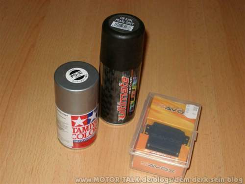

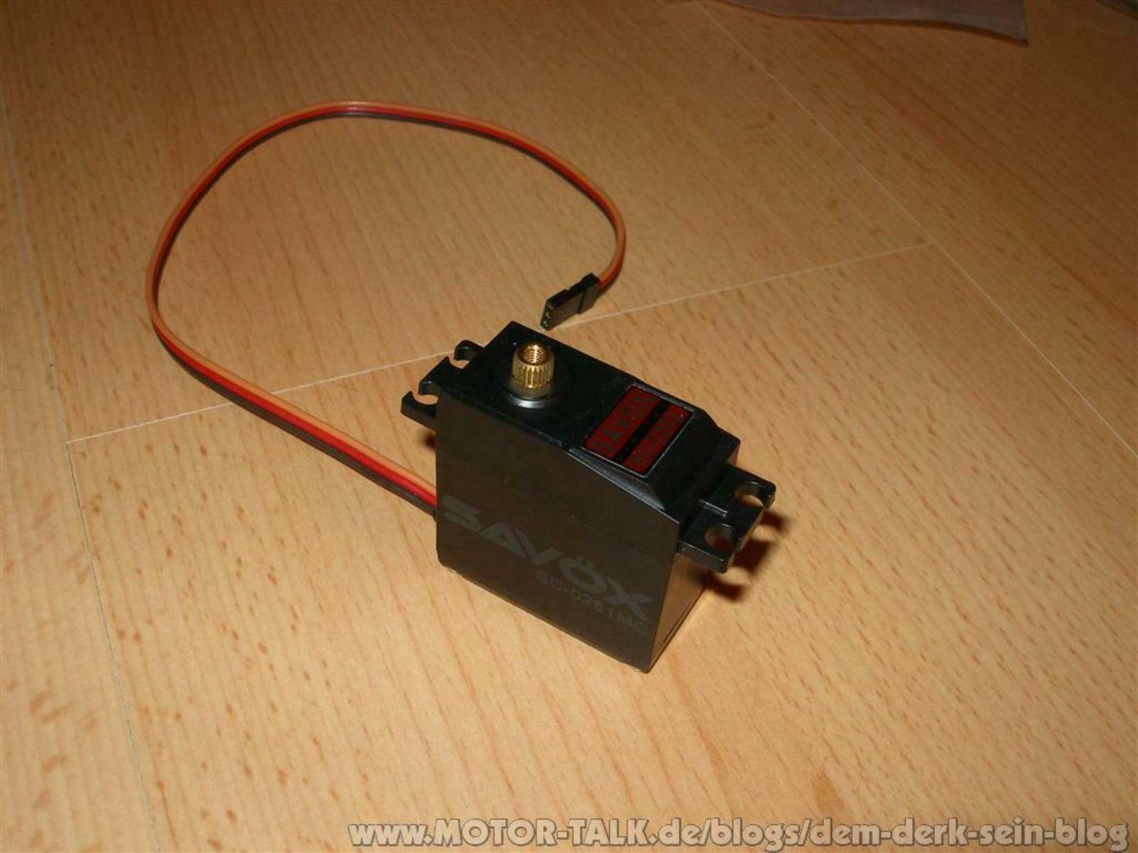

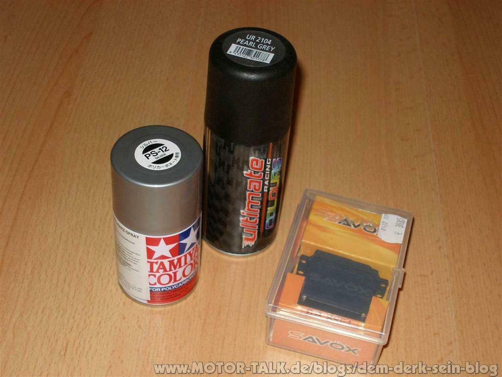

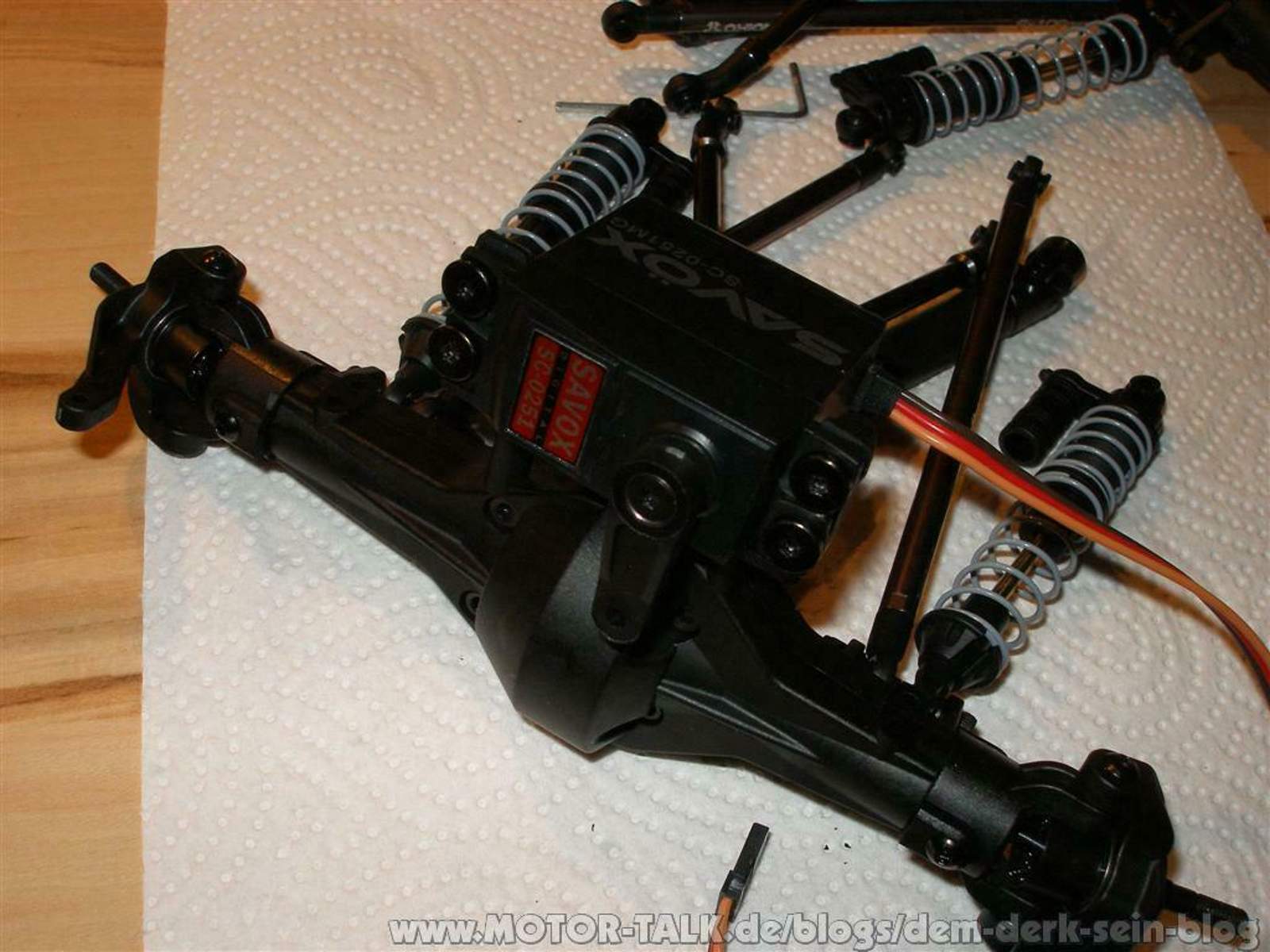

Als Servo habe ich ein Savöx SC-0251 gewählt - hauptsächlich deshalb, weil es neben dem Hitec-Servo beim örtlichen Händler den stabileren und hochwertigeren Eindruck machte. Die maximal 130 Ncm (bei 4,8V) sollten ausreichen, um den einen oder anderen Kunststoffhebel der Anlenkung kaltzuverformen, und mit 35 Euro fand ich es für ein doppelt kugelgelagertes Digitalservo mit Metallgetriebe auch nicht übermäßig teuer.

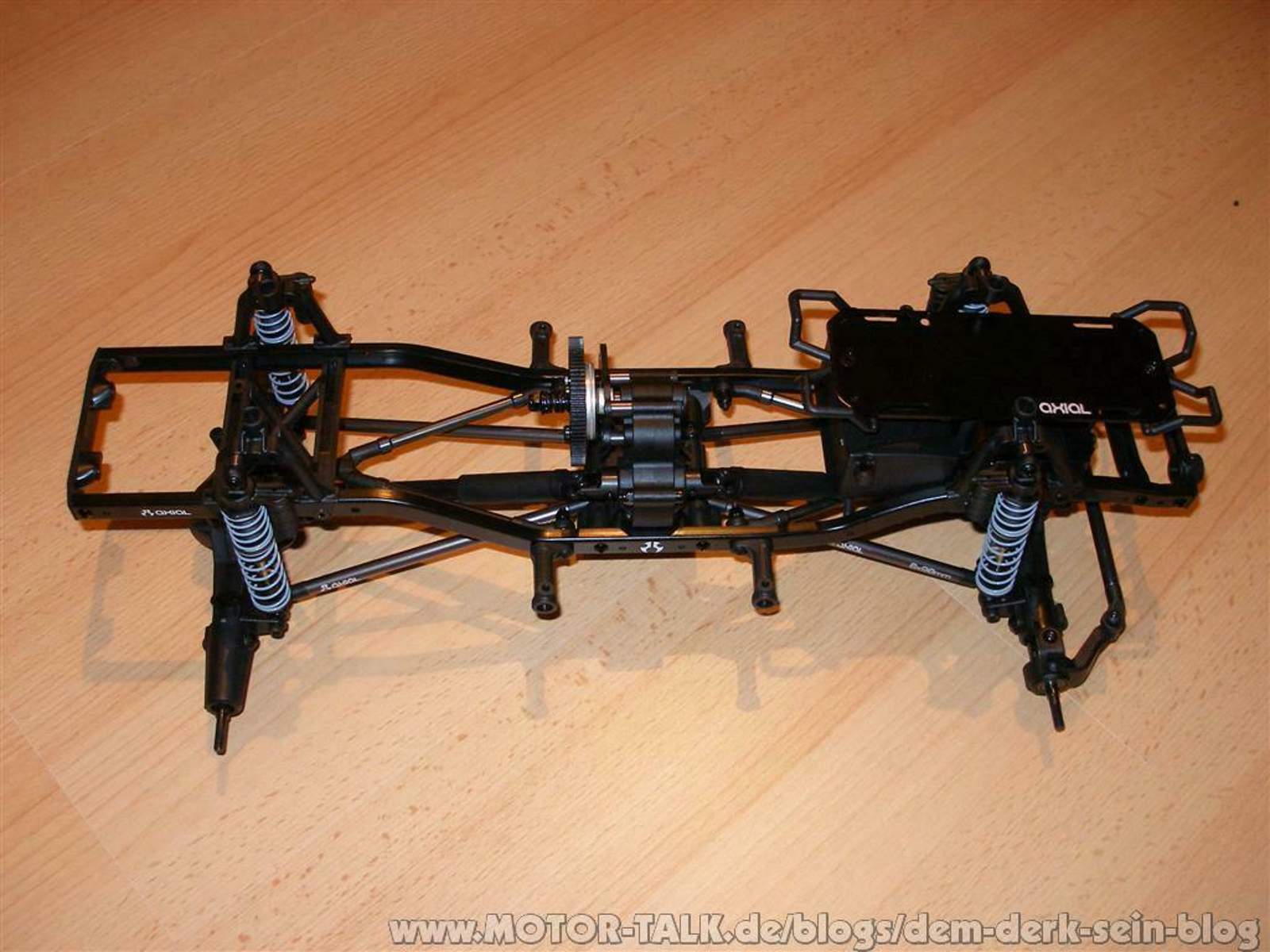

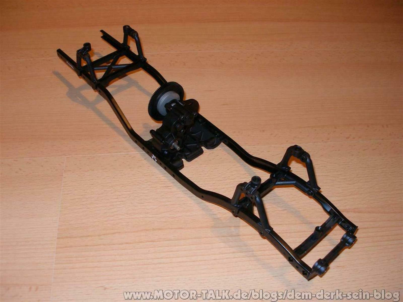

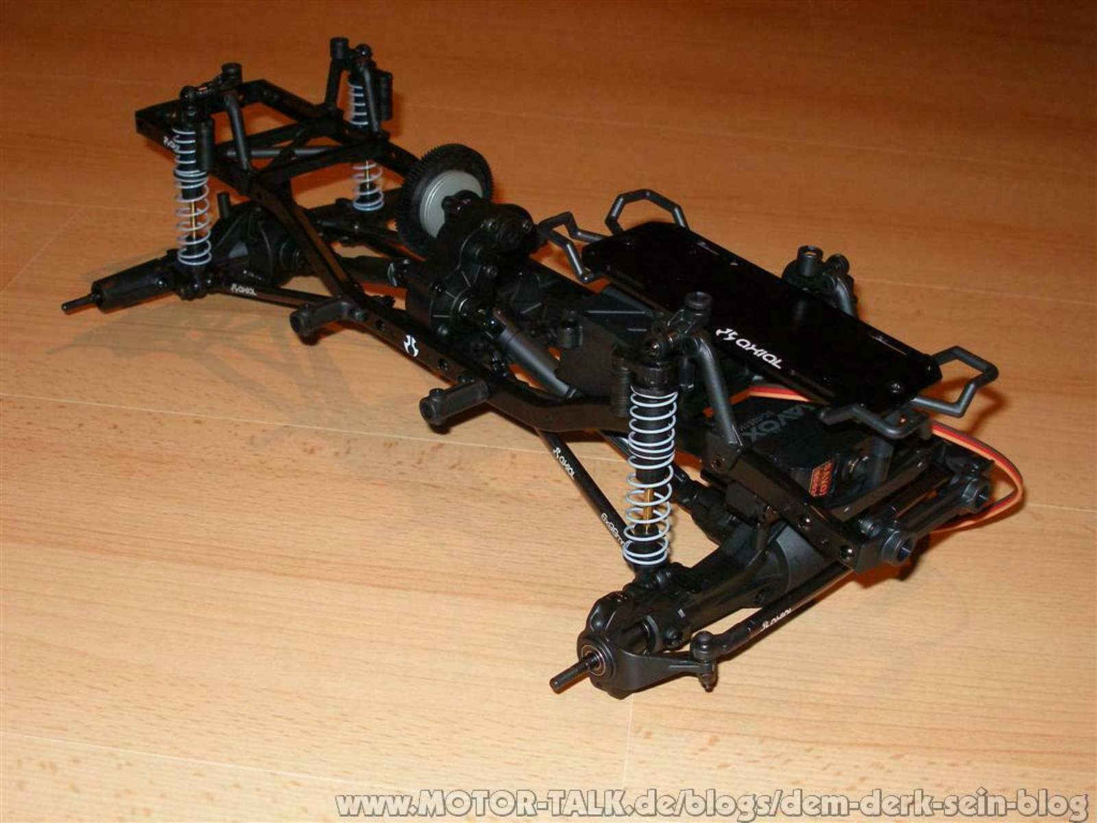

Der Rahmen setzt sich aus zwei Stahl-Längsträgern zusammen, wobei eine zentrale Platte sowohl die Längslenker als auch das Getriebe und den Motor aufnimmt. Beim Getriebe gehen dann auch die letzten Reste der Schmierfetttube drauf (davon hätte man, im Gegensatz zum Stoßdämpferöl, durchaus etwas mehr beilegen können), warum ausgerechnet die Mitnehmer am Getriebeausgang und die Rutschkupplung aus merkwürdig leichtem Metall gefertigt sind erschließt sich mir auch noch nicht - Gewicht sparen kann angesichts der Stahlträger des Chassis wohl kaum ein Grund sein. Andere Merkwürdigkeiten, wenn man mal so genauer darüber nachdenkt: Warum ist das Getriebegehäuse aus Kunststoff, aber die Trägerplatte des Akkuhalters aus Alu? Schon klar, weil die Platte sich leichter aus Alu auslasern lässt als sich Gehäusehälften aus Alu gießen lassen, aber so aus Sicht der Stabilitätsanforderungen - kurios... ;)
Während ich nun noch auf die Lieferung von Motor und Regler warte, steht noch die Lackierung an. Mein Lieblingsthema, denn wenn ich eines nicht kann, dann lackieren. Deshalb habe ich vorsichtshalber auch schon ein schönes Grau-Perleffekt gewählt, was hoffentlich die eine oder andere Ungenauigkeit verzeiht...
