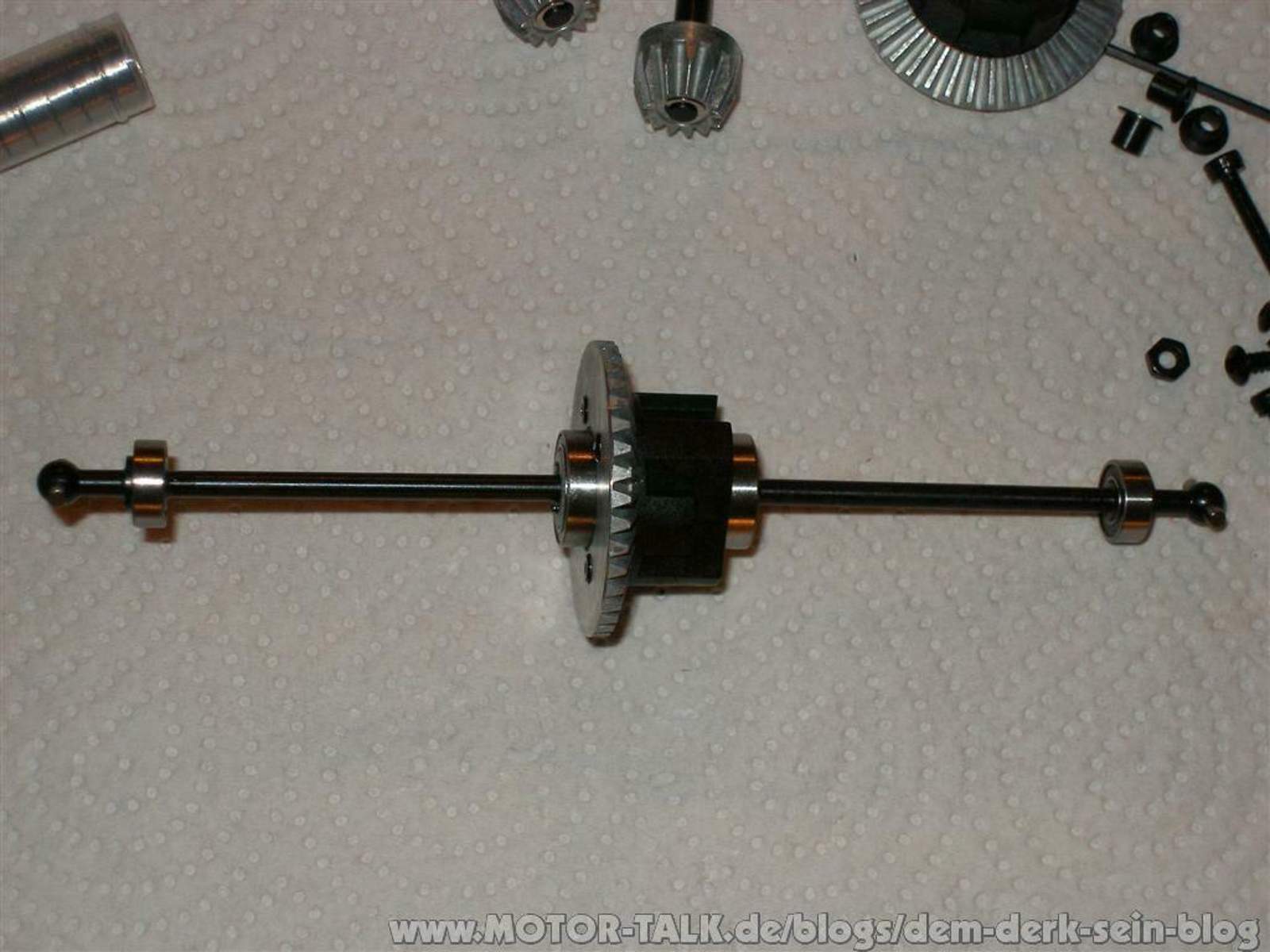

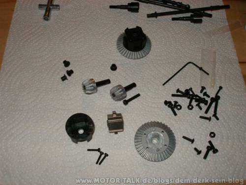

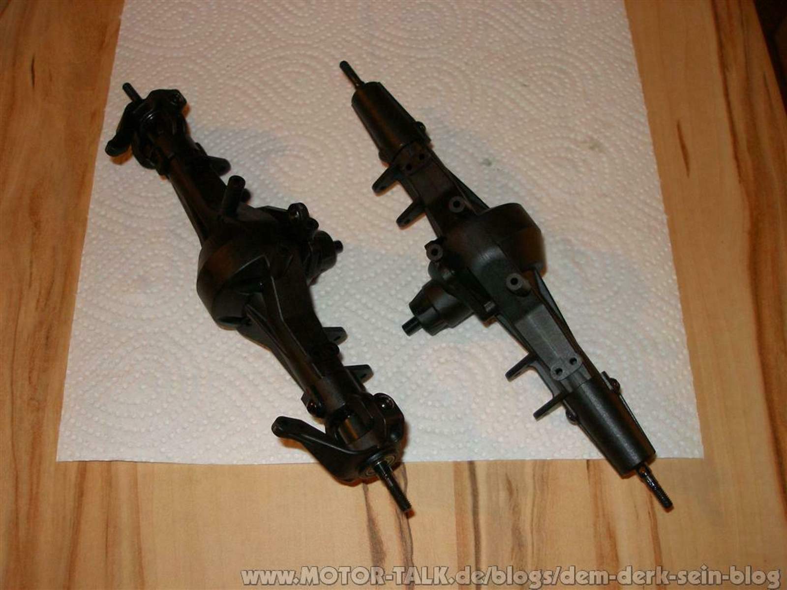

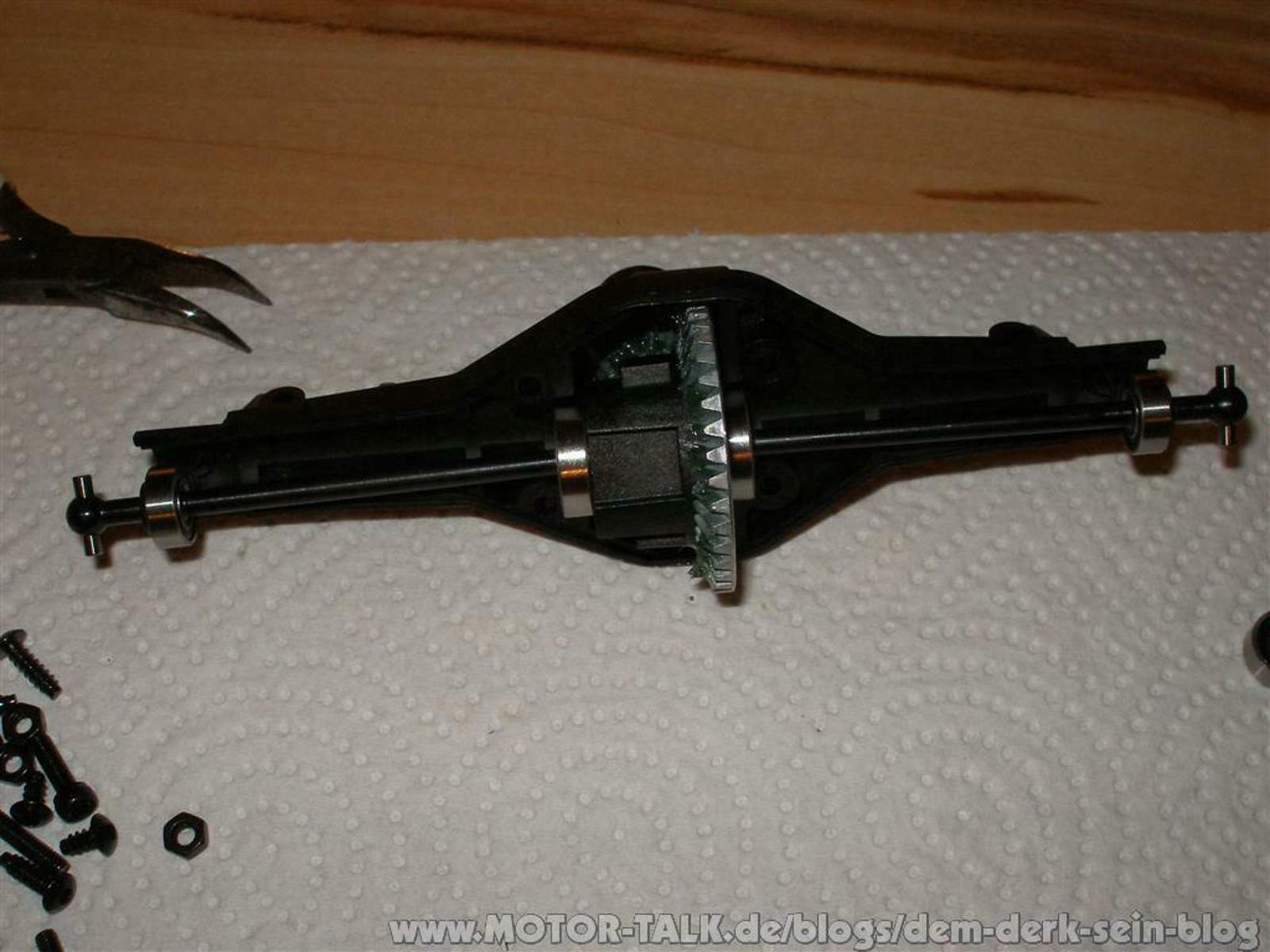

... Und los geht's mit Teil 2 - ich halte mich ausnahmsweise mal an die Anleitung und fange mit den Achsen an. Die Kunststoffteile aus den Spritzlingen heraus zu bekommen war jetzt keine große Aufgabe, so wirklich überzeugt bin ich von der Passgenauigkeit aber nicht. Beide Hälften bekommt man zwar zusammen, aber ohne Verschraubung bildet sich keine gleichmäßige Auflage; Die Hälften stehen nach außen hin ab und werden erst durch die Verschraubung auf Passung gezogen. Bin gespannt, ob da hinterher eine gerade Achse bei heraus kommt.

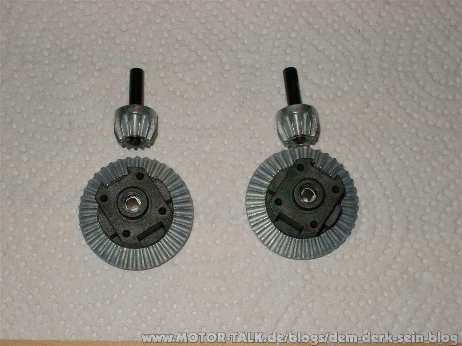

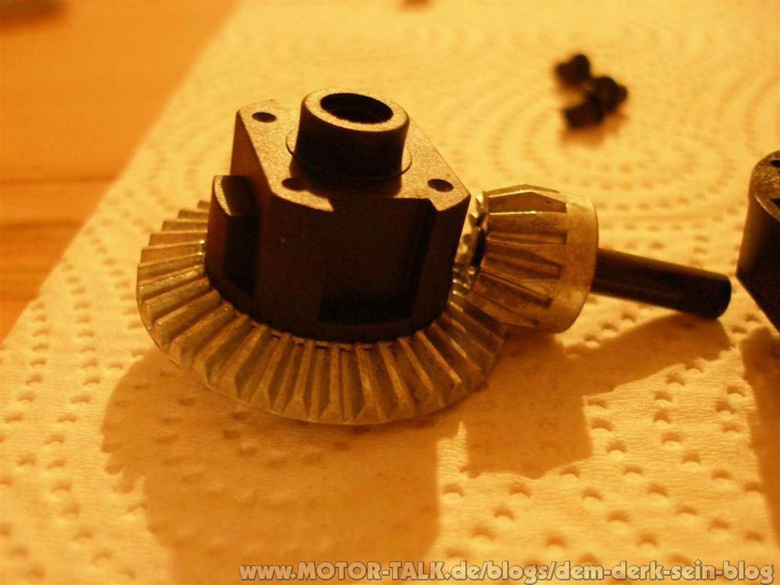

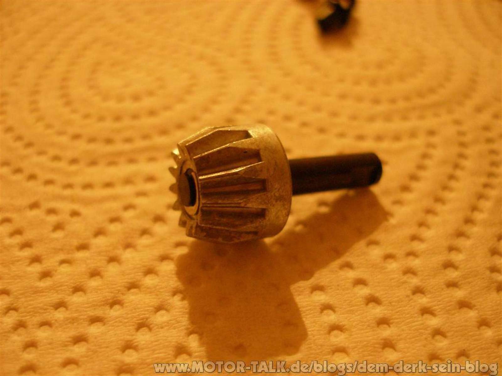

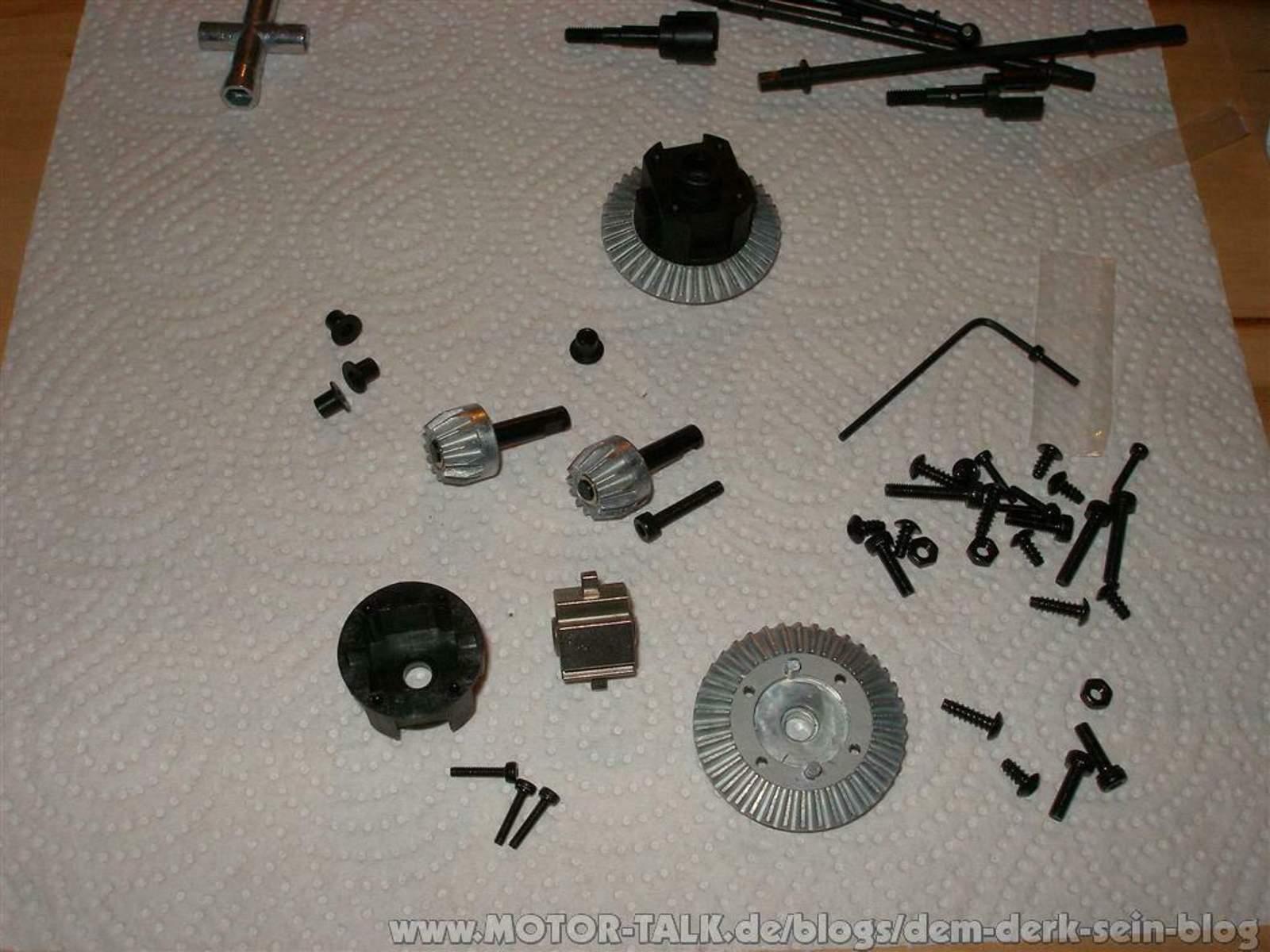

Die Differential"sperren" sind massiv aus einem Druckgussteil gefertigt, sitzen aber hinterher im Kunststoff-Differentialkorb - damit wäre zumindest die Sollbruchstelle geklärt. Vor dem weiteren Zusammenbau das Fetten der Zahnflanken nicht vergessen (und die Tube Fett nicht mit dem beiliegenden Schraubensicherungslack, bzw. dem Stoßdämpferöl verwechseln - es ist die kleine Weiße), und man sollte darauf achten die Kugellager des Antriebsritzels wirklich weit genug in dem Achsgehäuse zu versenken - ansonsten ist das Zahnflankenspiel zu gering und die Drehbarkeit der Achse doch stark eingeschränkt.
Beim Zusammenbau der Vorderachse fällt auf, dass die Anleitung zwar deutlich darauf hinweist, die Achsschenkelträger richtig herum anzubauen, damit der Nachlauf stimmt - aber die Teile dann doch genau falsch herum bezeichnet sind. Da die Vorderachse hinterher leicht nach vorne geneigt eingebaut ist, muss die Lenkachse sich natürlich nach hinten neigen - also am Besten nach der richtigen Darstellung in der Zeichnung arbeiten, und nicht nach den Teilenummern.
Schönes Detail: Der Antrieb ist komplett kugelgelagert, und die Lager sind auch gleich die abgedichtete Version mit Teflon-Deckscheiben.
