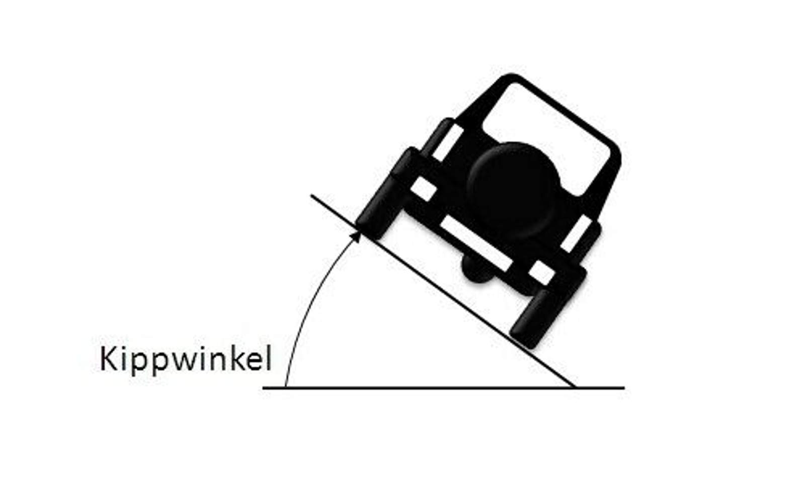

Heikle Sache: Der Kippwinkel
kippwinkelkippwinkel
Bei welcher Seitenlage macht das Fahrzeug den Salto? Die Angabe findet sich nicht mehr häufig in aktuellen Datenblättern, aber hier haben wir ausnahmsweise mal einen Wert, bei dem moderne, verhältnismäßig breite und flache SUV punkten können. Je höher der Schwerpunkt und je schmaler die Spurweite, desto schlechter sieht's mit dem Kippwinkel aus. Auch hier gilt zu beachten: Dieser Wert gilt für den statischen Fall, nicht während der Fahrt. Wenn 40 Grad angegeben sind, kann bereits ein kleiner Stein bei 30 Grad das Ende der Fahrt bedeuten - oder auch einfach nur eine unvorteilhafte Beladung. Der teilweise serienmäßige und gerne nachgerüstete Neigungswinkelmesser (oder auch Inklinometer) sieht schick aus und beeindruckt die meisten Mitfahrer ebenso wie der zweite Schalthebel, ist aber mehr Schätzeisen als Präzisionsinstrument - man sollte sich nie darauf verlassen. Meistens ist der gefühlte Winkel aber ohnehin größer als der tatsächliche, bereits bei 10 Grad Seitenneigung wähnt sich der ungeübte Fahrer kurz vor der Eskimorollo. Wieviel die Bodenbeschaffenheit überhaupt in der jeweiligen Situation zulässt, steht nochmal auf einem ganz anderen Blatt.
