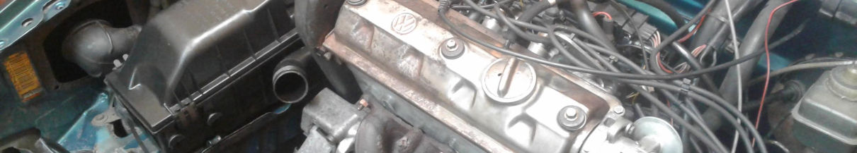

Beim ersten Startversuch geht gar nichts, nach Fehlersuche und Austausch von Anlasser und Zündmodul läuft er wie ein Sack Bohnen. Probefahrt im Werkstatthof im Schneckentempo mit kaum noch trennender Kupplung und Schaltführung im Nirgendwo. An diversen Dichtungen bläst es raus, insgesamt passt der technische Zustand zum lieblosen Gesamtbild. Der Kompressionstest danach zeigt Druckabfall auf dem 3. Zylinder, weiter Abgas im Kühlwasser und Wasser im Öl. Das wird als erstes in Angriff genommen. Immerhin, die Bremsen sehen auf den ersten Blick ok aus und die Elektrik funktioniert vollständig.
Nach dem ersten Vorsatz, den NZ rauszuwerfen und gegen einen RP zu tauschen, beschäftige ich mich beiläufig etwas mit dem EA111 und vernehme Lobeshymnen im Bezug auf Haltbar- und Sparsamkeit. Dadurch werde ich doch neugierig auf den Motor und entscheide mich, ihn erstmal so wie er ist wieder zum Laufen zu bringen, mit möglichst minimalem Aufwand. Neben der durchgeblasenen Kopfdichtung, der Ventildeckel- und den Abgaskrümmerdichtungen würde ich die Kupplung mitsamt Seilzug und diversen Dichtringen tauschen, Zündung einstellen und dann mal sehen, wie er so läuft.
20. Februar - 10. März:
Motor wirkt leider wie Kernschrott. Kopf an den Wasserkanälen und Auflagen der Metalldichtflächen erodiert und korrodiert. Lauffläche von Zylinder 1 hat sich komplett ins Rost-Nirvana verabschiedet, Honschliff nicht mal mehr mit der Lupe und viel Goodwill zu erkennen.
Ratlosigkeit macht sich breit, denn so ungern ich etwas wegwerfe, das man noch reparieren kann, so wirtschaftlich unsinnig ist das bei diesem Exemplar. Erschwerend kommt hinzu, dass das Budget gerade sehr, sehr knapp ist, wodurch ich an Ecken sparen muss, an denen ich ungern spare.
Nach umfangreichem Haareraufen und Ratschlägeeinholen hier im Forum beschließe ich, es dennoch zu tun.
An der korrodierten Lauffläche kann ich zwar momentan nichts machen, die wird so gut es geht mit der Drahtbürste wieder "freigeschliffen". Um Pleuellager und Kolbenringe kann ich mich gerade auch nicht kümmern. Die Ölpumpe scheint noch okay zu funktionieren, mit etwas Spiel im Kettentrieb. Immerhin noch keine Metallspäne im Ölsumpf, dafür gefühlt hundertjähriges Schmiermittel. Da alle Papiere fehlen, lässt sich nicht mehr überprüfen, welcher Besitzer zuletzt das Öl gewechselt hat. Der Kopf wird behelfsmäßig überfräst (2/10 zugestellt mit anständigem Ergebnis, aber trotzdem noch erkennbaren Korrosionsstellen), bekommt neue Hydrostößel und eine neue Kopfdichtung, ebenso wie Nockenwellendichtring, Wasser, Öl. Auch Motor und Getriebe glänzen durch ganz besonders hartnäckige Dreckbeschichtung, die ewig braucht, um sich entfernen zu lassen und jetzt noch am Werkstattboden pappt.
25. März ff.:
Kfzteile24 liefert die falsche Zahnriemen-Wasserpumpen-Kombination und ich habe die Nase zu voll von diesem Projekt, als dass ich warten will, bis die Tauschteile wieder da sind. Also wird kurzerhand das alte Material montiert, da der Zahnriemen noch nicht rissig ist und die Pumpenlager kein Spiel haben. Beim Zusammenbau von Motor und Getriebe noch kurz die Kupplung getauscht und alles wieder eingebaut. Beim Ablassen in den Motorraum die Unterdruckstutzen am Luftsammler der Drosselklappe abgerissen, Gebrauchtteil bestellt. Keine Zeit mehr für weitere Arbeiten.
10. April
Das Ergebnis mit neuem Luftsammler ist... durchwachsen. Wagen startet jetzt und läuft, Kompression ist auch wieder ordentlich, nur mißtraue ich dem Messgerät etwas. Kupplung trennt jedenfalls wieder und fahren tut das ganze auch, irgendwie jedenfalls. Die Schaltung ist immer noch nicht eingestellt und statt in den 1. schalte ich bei der Probefahrt immer wieder in den Rückwärtsgang, das passiert mir noch öfters. Den zweiten Gang finde ich nur manchmal.
Bislang kann ich mangels Zulassung nur auf dem Privatgelände um unsere Halle herumgurken, dabei fallen mir die beschissene Bremswirkung (Flüssigkeit tauschen!) und zunehmende Qualmbildung unter der Motorhaube auf. Außerdem zieht er ein Rinnsal hinter sich her. Kurze Fehlersuche ergibt zwei Quellen: Einerseits ist der Kühler undicht, und zwar nicht zu knapp. Zu dumm, dass mir das vorher nicht aufgefallen ist. Andererseits drückt es an der Kopfdichtung schon wieder raus, was dann auf den Abgaskrümmer suppt und den Dampf verursacht.
Der Motor läuft trotz neuer Hydros so scheiße, dass ich erst glaube, ich hätte einen Versatz beim Zahnriemen. Ist aber nicht so. Klingt wie ein Diesel, rattert sehr laut, schüttelt sich auch so. Nachdem ich das Nachziehen der Motor- und Getriebelager nachgeholt habe (Vergesslichkeit lässt grüßen) legt sich zumindest das Schütteln etwas. Trotzdem bereitet mir der Motor kein besonders gutes Gefühl in der Magengrube. Die Kopfdichtung muss jedenfalls nochmal runter, ich vermute (bete, hoffe), dass das eiförmige Gummidichtelement herausgebogen wurde und sich unter der Dichtung verklemmt hat bei der Montage, was sowohl Wasserverlust, als auch beschissenen Lauf teilweise erklären könnte.

Tauschmotor mit frischer Batterie und Drosselklappe meines NZ versehen, gestartet, läuft gut. Im Laufverhalten des "neuen" Motors scheint sich zu bestätigen, was sich durch die Vorahnung perchlors schon düster abzeichnete: Dieser Motor rappelt trotz deutlich höherer Laufleistung nämlich nur etwa 10 Sekunden, danach sind die Hydrostößel voll Öl und der Lauf beruhigt sich.
Habe wahrscheinlich beim Tausch der Kopfdichtung am bisherigen Triebwerk des Golfs die falschen Löcher im Block zum Ausrichten der Dichtung benutzt. Die Dichtung steht auf der einen Seite auch spürbar um ein paar Milimeter hervor. Das eiförmige Gummielement am 1. Zylinder klemmt darum vermutlich schief zwischen Kopf und Block blockiert die Ölsteigleitung. Das würde jedenfalls erklären, warum die brandneuen Hydros rattern wie ein alter Trecker. Die sind halt leer und bleiben es auch. Eventuell klemmt das "Ei" auch noch unter der übrigen Dichtfläche, wodurch diese nicht komplett anliegt. Der Wasseraustritt war ebenfalls wieder am 1. Zylinder, also besteht da wahrscheinlich ein Zusammenhang. Nützt nichts, das sehe ich, sobald dort der Kopf wieder runter kommt.
