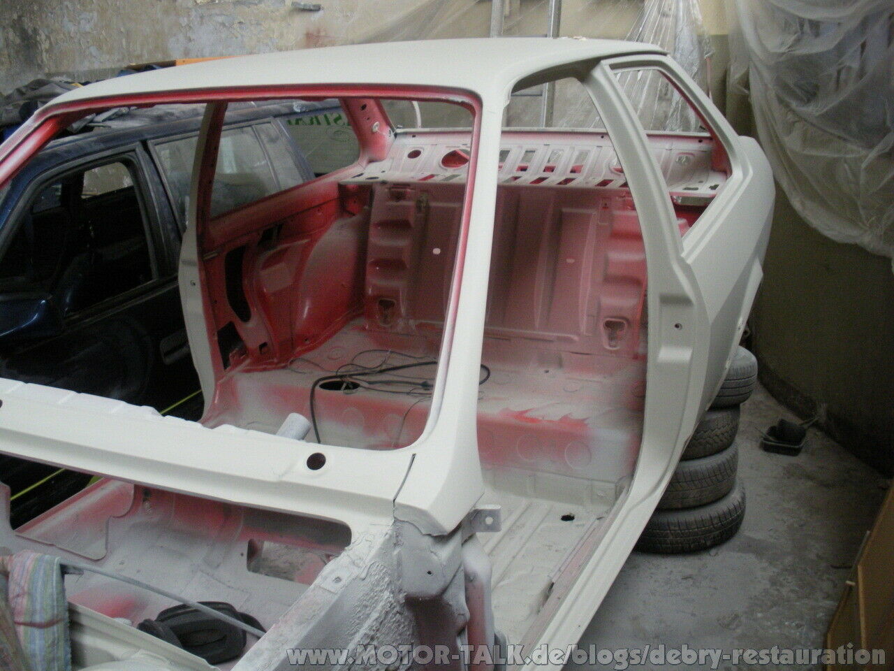

Kurz ein paar Bilder, was ich heute so erledigt habe.
Der Rumpf ist nun so weit fertig. Paar kleine Stellen.
Lack: Hammerite Heizkörperlack, geiles Zeug.

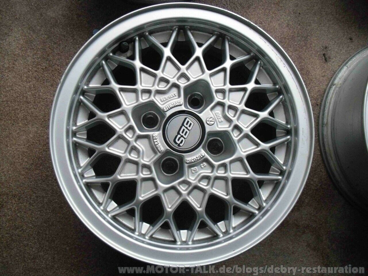

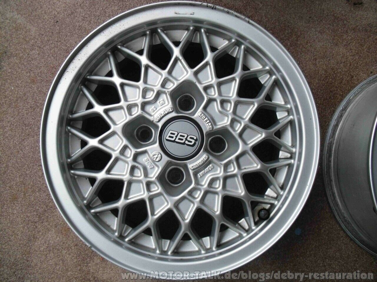

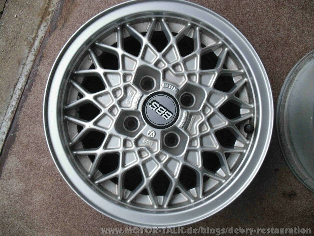

So. Endlich hab eich einen Satz BBS in 5,5JX13 für einen vernünftigen Preis gefunden. Eine Felge hat ein paar Kampfspuren, aber nichts wildes. Für 80 Taler kann man da nicht meckern.
Und das schönste: kein eintragen, keine ABE. Unbedenklichkeitsschreiben von VW und einfach auf's Auto ziehen. H-Kennzeichen tauglich sind die Teile natürlich auch, da serienmäßig erhältlich, sogar für den Derby. Besser geht's nicht.
Reifen werden Sommerreifen von Continental oder Michelin genommen, da scheue ich keine Kosten. Und die 13 Zöller kosten ja eh so gut wie nix. 60€/Reifen für richtig gute, das ist geschenkt.
Mal schauen, was ich mit den Felgen mache. Eventuell lackieren oder gar pulverbeschichten. Wahrscheinlicher ist aber, dass ich die vorhandenen Schäden behebe und sie so wie sie sind auf das Auto montiere. Dann auch 35mm Dank Eibach Federn tieferlegen + KYB Sportstoßdämpfer...lecker.

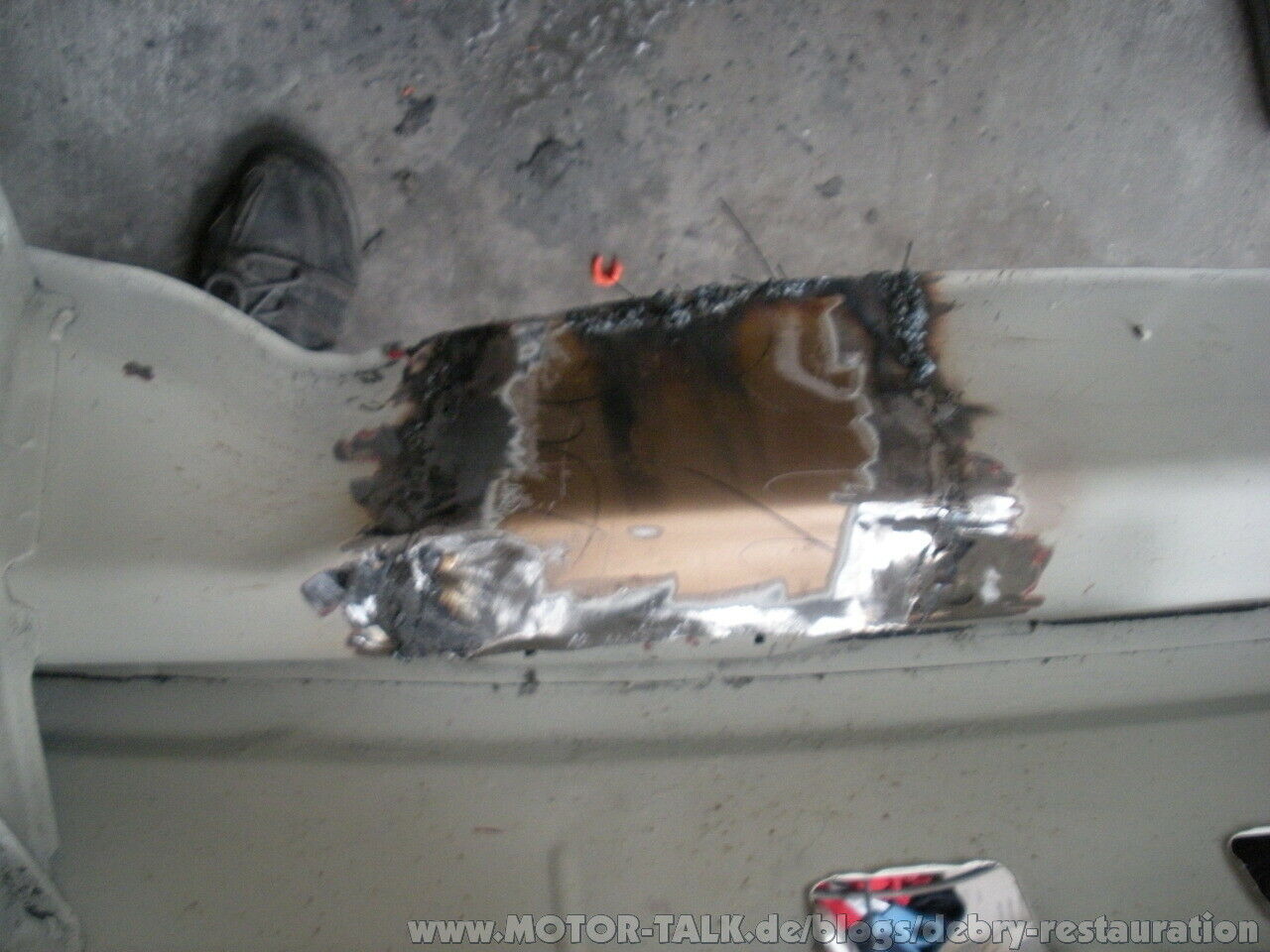

Geschweißt wurde auch noch. Und zwar der Querbalken im Motorraum vorn. Wie ihr euch erinnert sollte die Karosserie von irgendwelchen Deppen zum G40-Rennmonster umgebaut werden. Wer sich mit der 86c-Baureihe auskennt weiß, dass man bei den ersten Modellen ein Loch in diesen Träger reinschneiden muss, um den G-Lader zu montieren. Schlaue Leute verbauen dann eine verschraubbare Klappe, falls man den G-Lader auch mal wieder ausbauen möchte. Nicht so die Vorbesitzer dieses schönen Exemplares. Die haben das (vermutlich mit Elektrode) verschweißt. Sie haben sich nicht einmal die Mühe gemacht, die Schweißnähte (im KFZ-Bereich MUSS man Punktschweißen!) runterzuflexxen oder irgendeine Rostvorsorge vorzunehmen...
Also habe ich aus dem alten goldigen ein neues Blech zurechtgeschnitten und das eingeschweißt. Leichter gesagt als getan. Unser Schweißgerät hat Probleme mit dem Drahtvorschub. Der geht manchmal ab wie Sau, manchmal ähnelt es eher Heißlöten. Das Blech muss nach den ersten Schweißpunkten in Form gehammert werden. Ein Kinderspiel, wenn die Schweißpunkte auch halten. Mit unserem Schweißgerät eine wahre Geduldsprobe. Aller guten Dinge sind Drei, also hat es beim 3. mal auch geklappt. Eigentlich kann ich mittlerweile einigermaßen schweißen; bitte beurteilt mein Können nicht einzig und allein von diesen Bildern.
Da ich ein Freund von unsichtbaren Dingen bin, habe ich zunächst die Schweipunkte so weit wie möglich mit der Trennscheibe runtergeflexxt und anschließend gespachtelt. Oh ja, der SteinOnkel spachtelt gerne. Dann noch schleifen, grundieren und voila: die Bilder sprechen für sich. Wenn man es nicht weiß, könnte man meinen, das dort (besonders im Innenraum) nur eine Nahtabdichtung vom Werk drinsteckt. Einschweißbleche an diesem Auto zu sehen (als unwissender) ist meiner Meinung nach mittlerweile ein Ding der Unmöglichkeit.

Endlich grundieren. Der gesamte Grundierfüller hat seinen Weg auf die rote Karosse gefunden. Insgesamt zwei Schichten wurden versprüht. Mit dem Ergebnis war ich zunächst nicht zufrieden; meine Skepsis stellte sich beim Schleifen der besagten Grundierung jedoch als unbegründet heraus.
Unser Problem war und ist, dass es in der Halle staubt wie verrückt. Auch mit naßem Boden, Kabine aus Malerfolie und vorher wirklich gründlichen Reinigung der Räumlichkeiten findet man kurz nach dem Spritzen sämtliche kleine Staub-Steinchen und anderes Gedöhns. Das verschwinden zwar beim Schleifen, diese Möglichkeit ist aber nicht immer gegeben.

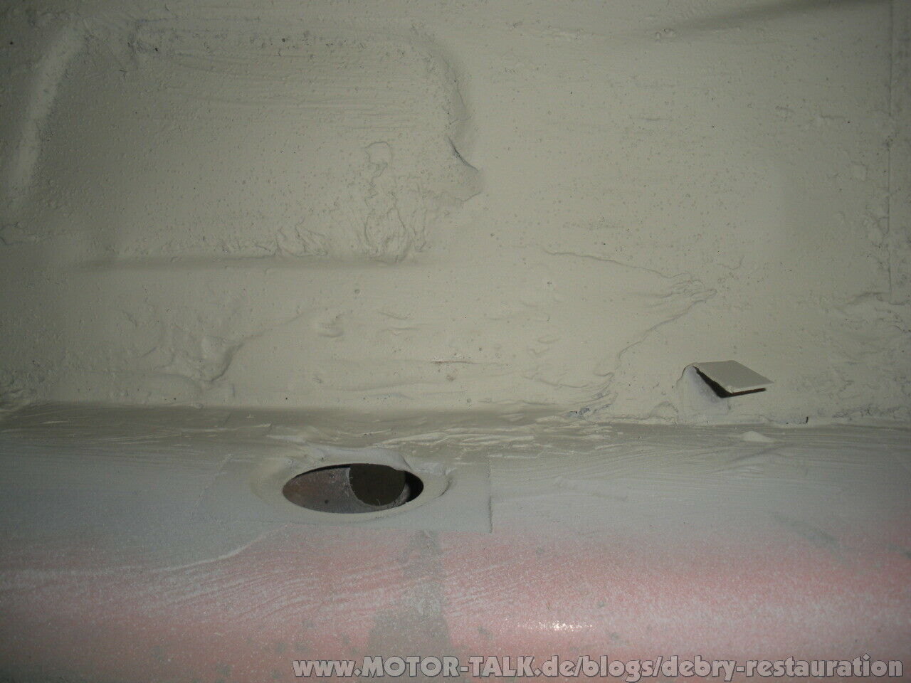

Der Unteboden ist nun komplett neu versiegelt, von vorne bis hinten. Die Radläufe hinten sind nun identisch mit denen Vorne, welche auf den Bildern vom Teil I zu sehen sind. Leider ist bzw. war der Radlauf der Beifahrerseite hinten ziemlich verbeult, sowie auch der Schweller. Zum Glück ist mein Freund gelernter Fahrzeuglackierer und hat wirklich professionelle Arbeit in Sachen Spachteln und ausbeulen am Samstag geleistet. Er muss noch etwas, aber es wird.
Geschweißt ist im Innenraum nun auch alles. Für den kleinen Riss an der Fahrerseite habe ich doch ein Blech ausgeschnitten und per Punktschweißen eingebaut. Damit man es nicht direkt auf Anhieb sieht habe ich es dann noch etwas flüchtig gespachtelt. Ich schätze, dass es mit der letzten Grundierung und Lackierung aussiehen wird, als ob dort nur die Nahtdichtung vom Werk drin sitzt. Kommt zwar eh Teppich drüber, aber keine halben Sachen.
Die Karosserie ist nun komplett geschliffen und bereit für die endgültige Grundierung. Zur Feier von Christi Himmelfahrt wird diese am nächsten Donnerstag erfolgen. Unser kleiner Kompressor ist hierfür laut Aussage des Lackierers geeignet, da es nachher eh geschliffen wird. Für den endgültigen Lack müssen wir zunächst eine Starkstromleitung in der Halle legen (lassen) oder eine Lackierkabine organisieren.
Als Grundierung haben wir uns für eine Schicht aus Standox 2K Epoxy- Grundierfüller entschieden, stellenweise Spritzspachtel und dann noch 2-3 Schichten an Standox 1K Primerfüller.
