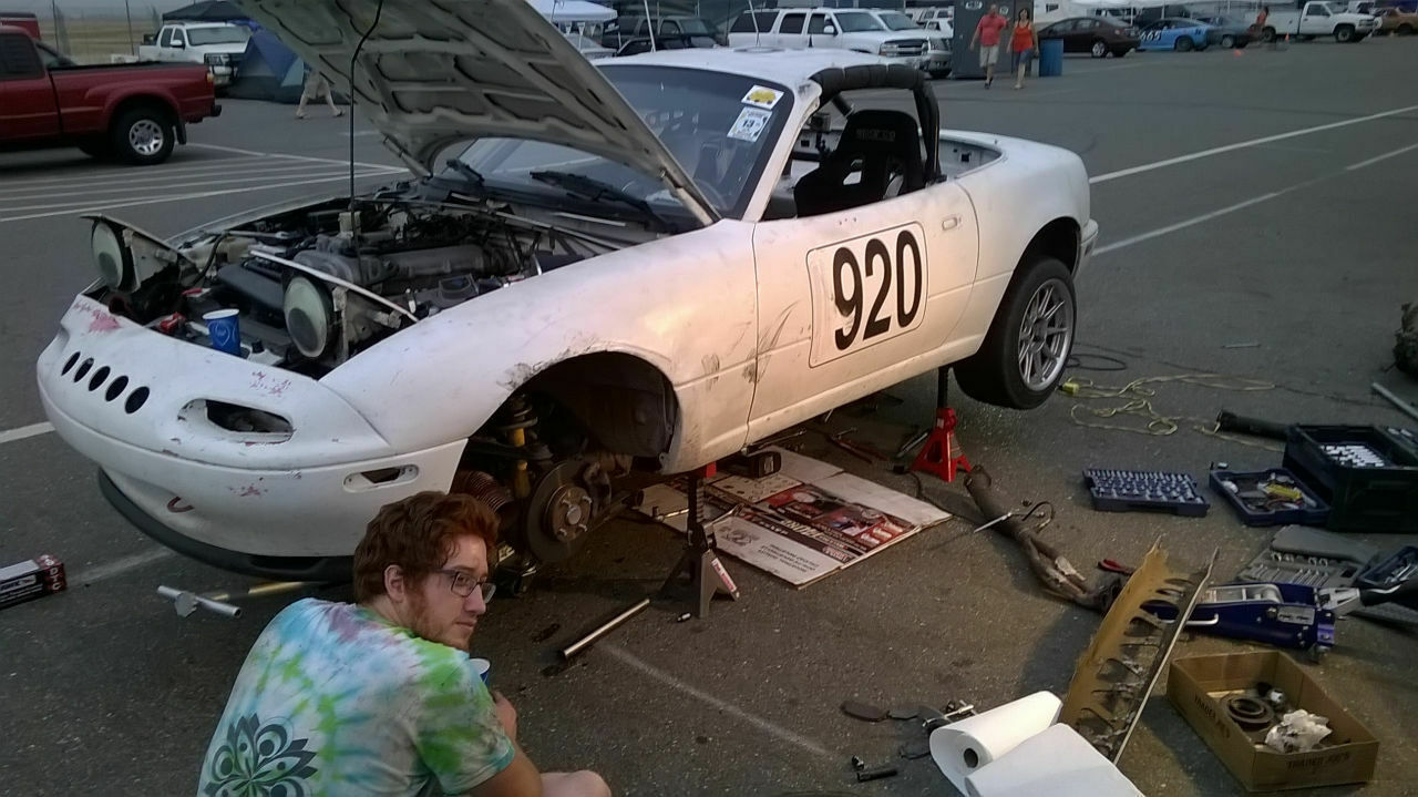

Kalifornien. An der Rennstrecke Thunderhill bedeckt die Asche der Waldbrände den Himmel und macht aus der heißen Luft eine bedrückende, trockene Atmosphäre. Plötzlich heulen hundertneunzig Motoren auf und fügen der Schwüle noch eine akustische Note hinzu. Es ist 10:00 morgens am Samstag, den 12.9. und an dieser Rennstrecke klingt es wie an keiner anderen. Statt der gleichgeschalteteten, monotonen Geräuschkullisse einer Formel 1 Veranstaltung klingt es hier, als ob ein fahrender Schrottplatz hier die Runden macht. Und genau das ist der Fall, abgesehen von der Sicherheitsausrüstung dürfen diese Rennwagen höchstens $500 kosten. Das Event nennt sich 24 Hours of Lemons und nicht nur der Name ist eine Anspielung auf Aspekte des seriösen Motorsports.
Die technische Untersuchung ergab "müsste passen"

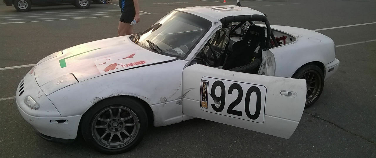

Das Auto der Auto Lemons Union ist ein Mazda Miata alias mx-5 aus dem Jahre 1991. Unter vier bis sechs Schichten Lack aus der Spraydose befindet sich ein Reihen Vierzylinder, der 104kW/142PS leistet. Das Fahrzeug ist übersäht mit Kratzern, Beulen und Aufklebern von anderen Schrott-Rennserien. Doch das worauf es ankommt, stimmt. Der Rollkäfig ist fachmännisch verbaut, das Fahrwerk straff. Vor der technischen Untersuchung werden noch geschwind die Räder gewechselt. Es geht eine fast greifbare Elektrizität umher - der Höhepunkt eines Wochenendes, welches sich viele hier Monate vorher im Kalender markiert haben, steht kurz bevor. Bei der Untersuchung werden nicht nur das Auto, sondern auch die Ausrüstung der Fahrer unter die Lupe genommen. So amateurenhaft der Inspektor mit seinem Super-Helden Outfit "Nur ich kann über euch richten" auf den ersten Blick erscheint, so gründlicher verrichtet er seine arbeitet. Die feuerfesten Handschuhe und Anzüge müssen den aktuellsten Sicherheitsstandards entsprechen. Nach erfolgreicher Abnahme bekommen Auto und Helme ein Siegel aufgeklebt. Gut genug.
Pannen, schwarze Fahnen und Eis am Steuer
Nach der ersten halben Stunden kehren Autos im Minutentakt zurück in die Boxengasse. Viele von ihnen haben bereits die ersten Pannen. An diesem Wochenende werden die Fahrzeuge an ihre absoluten Grenzen gebracht und da sie zum Teil in einem miserablen Zustand sind, häufen sich die Defekte. Hier kann alles passieren - von einem abgerissenen Schalldämpfer bis hin zum kapitalen Motorschaden. Die Sachen zu packen und wieder abzureisen geht gegen den Kodex der Veranstaltung. Das Ziel ist es die gesamte Renndauer zu überstehen - egal wie. Auch die Auto Lemons Union wird von Pannen heimgesucht. Gegen 11.30 meldet einer der Fahrer per Funkgerät dem Team, dass das Auto überhitze. Da der Tank bereits nach neunzig Minuten leer ist und somit ein Fahrerwechsel ansteht, befindet sich das Team noch im regulären Takt. Der Fehler ist schnell gefunden und behoben, der Kühlerlüfter auf der Fahrerseite hat seinen Dienst eingestellt. Obwohl es im nahegelegenen Ort Ersatz zu kaufen gäbe, reanimieren die Mechaniker den Lüfter durch einen gezielten Schlag mit Hammer und Meißel. Nach acht Minuten ist das Auto mit einem frischen Piloten wieder auf der Rennstrecke. Die Fahrer tragen spezielle Anzüge, die mit Eiswasser aus dem Kofferraum gespeist werden, denn anders ist es nicht am Steuer auszuhalten. Bei dieser Außentemperatur und der Dauerbelastung der Maschine kann man nicht einmal die Motorhaube ohne Handschuhe zu tragen öffnen.
Was dem Team in den nächsten Stunden zu schaffen macht sind weder Pannen noch schlechte Rundenzeiten, sondern schwarze Fahnen wegen Regelverstößen. Neben grob fahrlässigem Defekt und Fahrweise sind dies zum Beispiel das Überholen während die gelbe Fahne oben ist oder das Berühren eines anderen Autos. Beim dritten Verstoß an einem Tag wird das Team bestraft. Dazu kann man sich einen von drei möglichen Nachteilen aussuchen: der Rennwagen verbringt eine Stunde in der stillen Ecke, das Team spendet hundert Dollar für einen guten Zweck oder die Richter lassen sich etwas einfallen. Die dritte Wahl bietet den höchsten Unterhaltungswert. Ein BMW-Fahrer beispielsweise wird auf das Dach seines Autos geschnallt und bekommt ein Megafon in die Hand gedrückt. Sein Team muss nun in Schrittgeschwindigkeit durch die Boxen fahren, während sich der Herr auf dem Dach in voller Montur dafür entschuldigt, ein so miserabler Fahrer zu sein. Ähnlich erging es einem Team, welches das Auto dreimal in nur einer Runde gedreht hat. Sie müssen möglichst oft mit Filzstiften den Spruch "You cannot win if you spin" auf ihren Mazda schreiben.
Zwischen Stockcar-Rennen und Karnevalsverein
Gegen 17.00 Uhr - eine Stunde vor offiziellem Ende des ersten Renntages - meldet ein Fahrer der Auto Lemons Union, dass er nicht mehr aus dem dritten Gang heraus kommt. Das Auto ist schnell in der Boxengasse aufgebockt und eine düstere Diagnose wird von dem Team gestellt. Der interne Schalthebel sei gebrochen. Selbst mit roher Gewalt und wiedermal mit Hammer und Meißel lässt sich das Fünfganggetriebe des Miatas nicht mehr schalten. Im Ersatzteillager befindet sich ein Austauschgetriebe also ist die Entscheidung schnell getroffen: Bier auf, Getriebe raus. Das Team arbeitet zu viert und lässt sich Zeit, da das Rennen an diesem Tag eh gelaufen ist. Trotz Abendessen und Dosenbier dauert die Repartur gerade einmal drei Stunden. Während die Mechaniker arbeiten, fahren einige der anderen Teams in den Boxen umher und verteilen Schnapps. Einige von ihnen sind verkleidet. Als bekanntester Drink der Veranstaltung gilt wohl der Fartini, laut Teamleiter John eine Mischung aus Bremsflüssigkeit, 5W-40 Altöl und Vodka. Auch ihr Porsche 924 hat an diesem Abend ein neues Getriebe verlangt. Im weiteren Verlauf des Abends verwandelt sich die Boxengasse in eine Art Volksfest. Die Fahrer und Mechaniker wandern umher und es gibt Musik, Benzingespräche und aus einem Rennwagen mit Zapfanlage Biergarten Racing frisches Bier.
Bestzeiten und Räder, die sich selbständig machen
Am nächsten Tag wird die Rennstrecke bereits um 9.00 Uhr freigegeben. Das Team der Auto Lemons Union zeigt sich optimistisch; das neu verbaute Getriebe lässt sich laut Aussage der Fahrer hervorragend schalten und die fachmännische Reperatur der Kühlanlage hält die Temperaturen des Motors im grünen Bereich. Nach dem ersten Fahrerwechsel des Tages schlägt der Schlafmangel zu Buche und im Anhänger des Teams werden Schlafsäcke ausgerollt. Doch frei nach dem Motto "Entweder es passiert nichts oder alles auf einmal" weckt der dritte Fahrer die Mannschaft nach einer Stunde mit der schockierenden Nachricht, das Rennen sei gelaufen. Der zweite Fahrer hätte sich mit dem Auto überschlagen. Angespannt wartet das Team auf den Wagen, da der Fahrer nicht mehr über das Radio zu erreichen ist. Doch als dieser aus dem Abschleppwagen springt, grinzt er von Ohr zu Ohr und berichtet fröhlich, dass sich lediglich eines der hinteren Räder bei 120 km/h verabschiedet hat. Sichtlich erleichtert beginnen die Mechaniker im Handumdrehen die hintere Antriebswelle - vier abgerissene Radbolzen - zu wechseln. Eine neue Bremsscheibe wird von einem anderen Team geliehen und binnen fünfundvierzig Minuten verrichtet der Miata wird seine Arbeit auf dem Asphalt. Ironischerweise hat der Pechvogel-Fahrer kurz zuvor seine beste Rundenzeit aufgestellt - 3:35 - ein Wert der sich mit diesem Auto sehen lassen kann. Nach dem Schock verlaufen die letzten neunzig Minuten ohne weitere Zwischenfälle. Die Auto Lemons Union beendet die Veranstaltung auf dem 83. Platz von 190.
Hier das Video, in dem die Radbolzen reißen:
Und hier das der besten Rundenzeit:

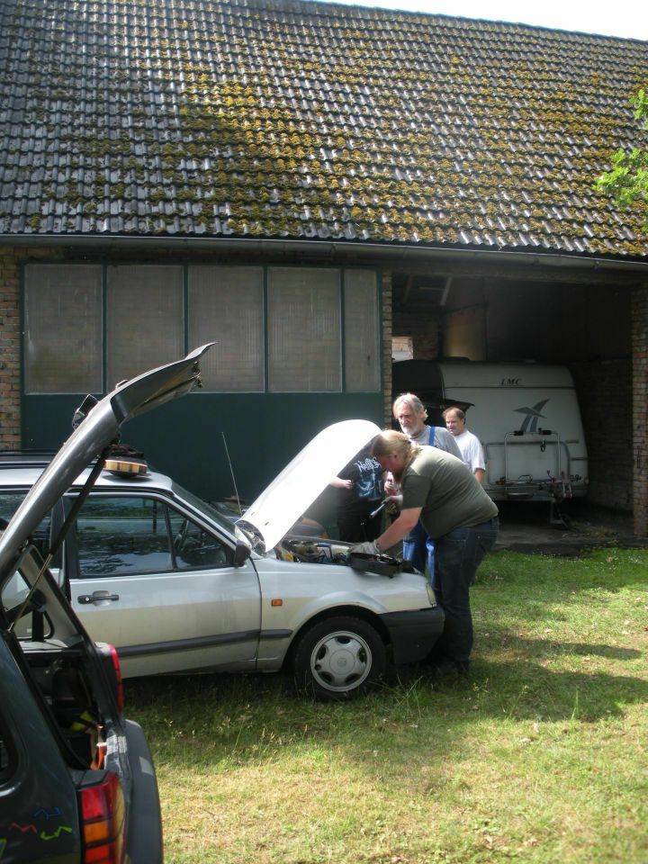

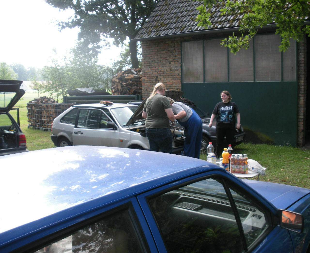

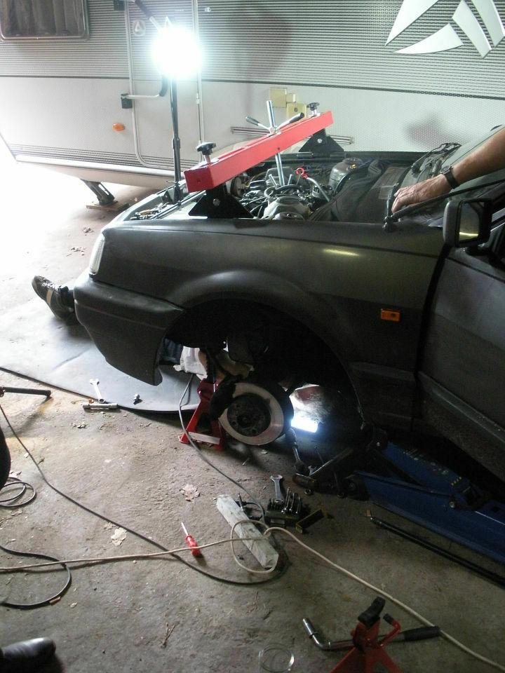

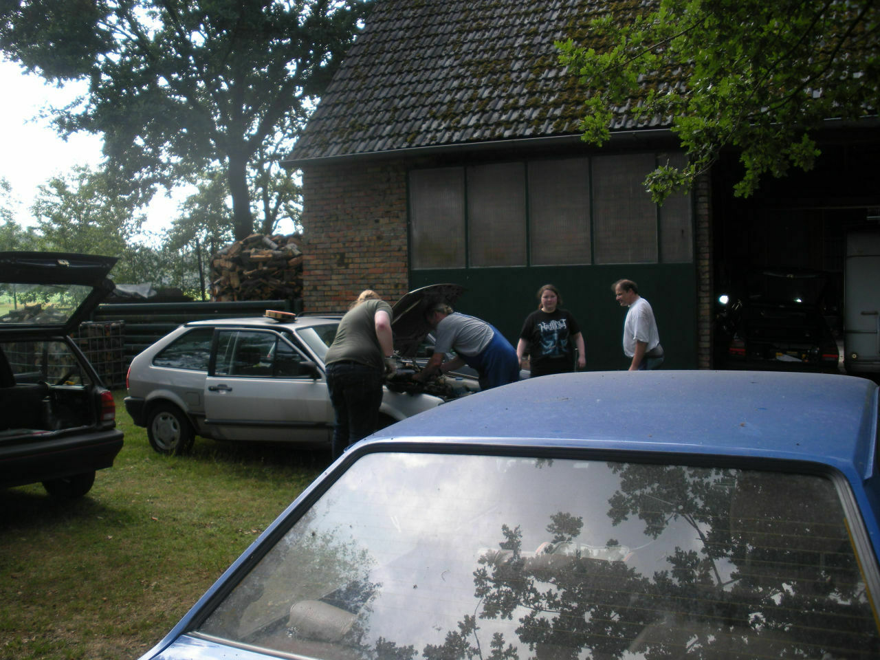

Sun Jun 28 13:43:08 CEST 2015    |    SteinOnkel    |    Kommentare (138)    |   Stichworte: 2 (86C), Polo, VW
Hier die Fotos :)
Was ein toller Samstag!

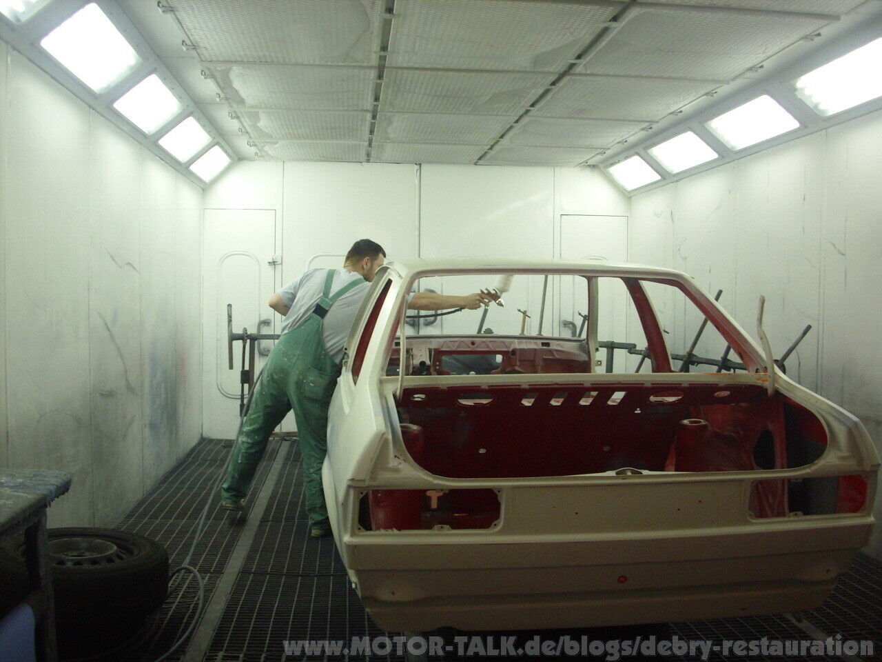

also, es ist nun vollbracht. Das Auto wurde letzten Samstag lackiert.
Der schiere Aufwand, den man für so ein Verfahren aufbringen muss, ist wirklich immens. Es ist nicht nur die Vorbereitung der zu lackierende Teile fachlich gesehen schwierig, sondern auch die Organisation des Transports erweist sich als echte Geduldsprobe.
Ich besitze ja bekanntlich einen e34 Touring und habe Zugriff auf einen Fiat Doblo und einen Anhänger mit 500kg Nutzlast. So weit die Vorraussetzungen. Was mir fehlte, war ein Anhänger, um die Chassis zu transportieren. Nach einer Stunde telefonieren letzte Woche Dienstag hatte ich dann auch das, was ich wollte: ein Anhänger mit Planenaufbau, Maße 4,1m lang 2,3m breit und 2m hoch. Super.
Dann habe ich die Anzahlung bei einer Mietbaren Lackierkabine gemacht und die Herrschaften zusammengetrommelt. Ich hatte einen Fahrer (da ich keinen BE-Führerschein besitze) für den BMW, meinen Lackierer, ein weiterer Freund zum tragen und meine Freudin für seelischen Beistand dabei.
Hinzu kam, dass die Anhängelast beim e34 touring mit der 2 Liter Maschine laut Fahrzeugschein nur 1.500kg beträgt, die Nutzlast des Anhängers lag aber laut Aussage des Vermieters bei 2.000kg. Um kein Risiko einzugehen, habe ich einen Auszug aus einem Umrüstkatalog für den BMW besorgt, der die Anhängelast auf 2.000kg erhöht. So weit, so gut.

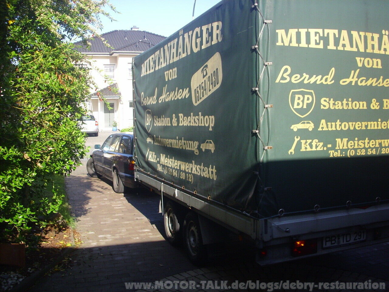

Zeitlich war am Samstag alles auf die Minute genau geplant: 6.00 aufstehen, 6.30 die Leute abholen und so weiter und so fort. Schon bei dem Vermieter des Trailers traf mich dann der Schlag: die Maße des Anhängers waren wirklich immens.
Das Aufladen der Chassis verlief problemlos, doch es stellte sich schnell heraus, dass der BMW wirklich zu kämpfen hatte. Auf der Autobahn wurden wir 40 Tonnern überholt und bergauf kam er nicht schneller als 60 km/h vom Fleck.
So nahm das Unglück seinen Lauf: ein Spanngurt hatte sich im kleinen Trailer gelöst und die Türen hatten aneinander gescheuert, bis eine umfiel. Dabei hat sie der Motorhaube eine Beule verpasst und der anderen Tür auch. Na super.
Was will man machen? Lackiert haben wir trotz alles.
Der Durst des BMWs wuchs ins unermessliche: stolze 18 liter Autogas verbrannte er auf 100 km, ich hatte mit maximal 13 gerechnet. In der nähe der Lackierkabine gab es weit und breit keine Autogastankstelle.
Da die Kabine im 15 Minuten Takt berechnet wurde und alles andere als billig war ( 60€ pro Stunde), mussten wir schnell arbeiten. Meine Laune verschlechterte sich bei dem ersten Spritzgang deutlich:
1. Der Lack war viel zu hell, es war eher ein Lilaton, als blau
2. Die Schleifspuren waren deutlich zu sehen
3. Beim "Vornebeln" ging ein ganzer Liter Lack drauf
4. Die Seitenteile der Chassis hatten Silikonlöcher im Lack
Doch meine Befürchtungen erwiesen sich als unbegründet: nach dem zweiten Spritzgang war von den oben gennanten Problemen keins mehr vorhanden. Wenigstens das klappte.
Dann rührten wir den Klarlack an. Mein Lackierer sagte noch zu mir "Man, ist der dickflüßig, den kann ich super sprühen". Dies stellte sich als Fehleinschätzung heraus: die Beifahrerseite der Chassis bekam einen deutlichen Läufer.
Gegen 16.00h wurde ich um eine nicht unerhebliche Summe Bargeld erleichtert und wir packten ein. Sichtbar war nun, dass der Klarlack die Farbe ausmachte: der Farbton steht dem Auto hervorragend. Beim einpacken der Einzelteile wurde auf deutliche Sorgfalt geachtet, doch es kam, wie es kommen musste: die Heckklappe bekam eine Schramme, welche bis auf die Grundierung runterging und eine Tür scheurte schön an der Innenseite den Lack ab. Super.

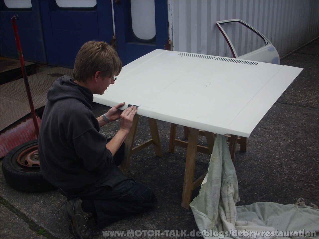

Heute habe ich mich dann an das naß schleifen mit 2.000er Papier gewagt. Das Ergebnis ist meiner Meinung nach katastrophal: der Lack ist stumpf und hat Schrammen. Außerdem habe ich den Läufer am Seitenteil so lange geschliffen, bis mir an einer Stelle die Grundierung hallo sagte.
Die Verblassung des Lackes sei völlig normal, so wie auch die Schleifspuren. Das sollte alles mit der Politur behoben werden, so mein Lackierer und mein Bruder, der seinen Porsche 914 vor zwei Jahren genauso aufwendig restaurierte, wie ich den Derby.

Nun gibt es noch einiges zu tun:
1. Das Seitenteil muss neu lackiert werden.
2. Die Tür muss ausgebeult und lackiert werden
3. Die andere Tür wird auf der Innenseite Spotrepair bekommen
4. Die Heckklappe auch.
5. Es muss alles poliert werden
Das ist nichts, was nicht schaffbar ist. Mit meinem 90L Kompressor ist das auf jeden Fall zu stemmen und die Mengen an Lack, die ich jetzt beschaffen muss, halten sich in Grenzen.
