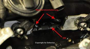

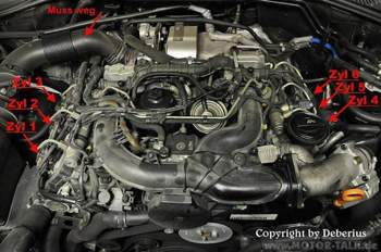

1- Als aller erstes notiert man sich die Codes der neuen Injektoren und teilt sie gleich dem jeweiligen Zylinder zu. Außerdem ist es nicht falsch, beim Ausbau der alten Injektoren, diese auch den jeweiligen Zylindern zu zuordnen. Gilt als Backup, falls einer der neuen Injektoren nicht funktionieren sollte. (Abb. 001 und 002)

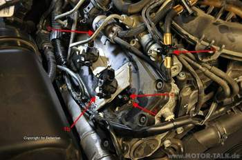

3- Wir haben mit der Beifahrerseite angefangen. Obwohl im Touareg viel Platz ist muss man den Luftschlauch zwischen Luftfilterkasten und Turbo entfernen. Dann die Dieselrücklaufleitungen, welchen mit einem intelligentem Klippsystem montiert sind (Abb. 003 Nr.1a + 1b). Stecker der Injektoren, CR-Stecker und Kabelbaum zur Seite (alle zu einander genormt). Dann gibt es noch eine Kabelhalterung, welche ein wenig im Weg ist, die kann man auch leicht entfernen.
Dann die Dieselzuleitungen von den Injektoren und dem CR abmontieren(Abb. 003 Nr.2). Jetzt sollte der Ventildeckel frei zugänglich sein.
4- Nun die Abdeckplatten der Injektoren aufschrauben und um 90° drehen (Abb. 003 Nr.3). Jetzt sind die Schrauben der Spannpratzen frei (Abb. 003 Nr.4). Bei mir waren die Spannpratzen mit 8NM befestigt. Diese abschrauben und den Injektor samt Abdeckplatte langsam und geduldig herausziehen. Diese sitzen nicht allzu fest.

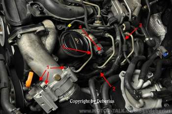

9- Die Beifahrerseite ist ein wenig mehr verbaut (Drosselklappe und Dieselfilter). Es reicht die Drosselklappe abzubauen. Der Filter stört, aber es geht (Abb.009 + 010). Wie im Punkt 3 alles freilegen und die Eine Unterdruckleitung abziehen.
10- Genauso wie auf der anderen Seite zusammenbauen.
