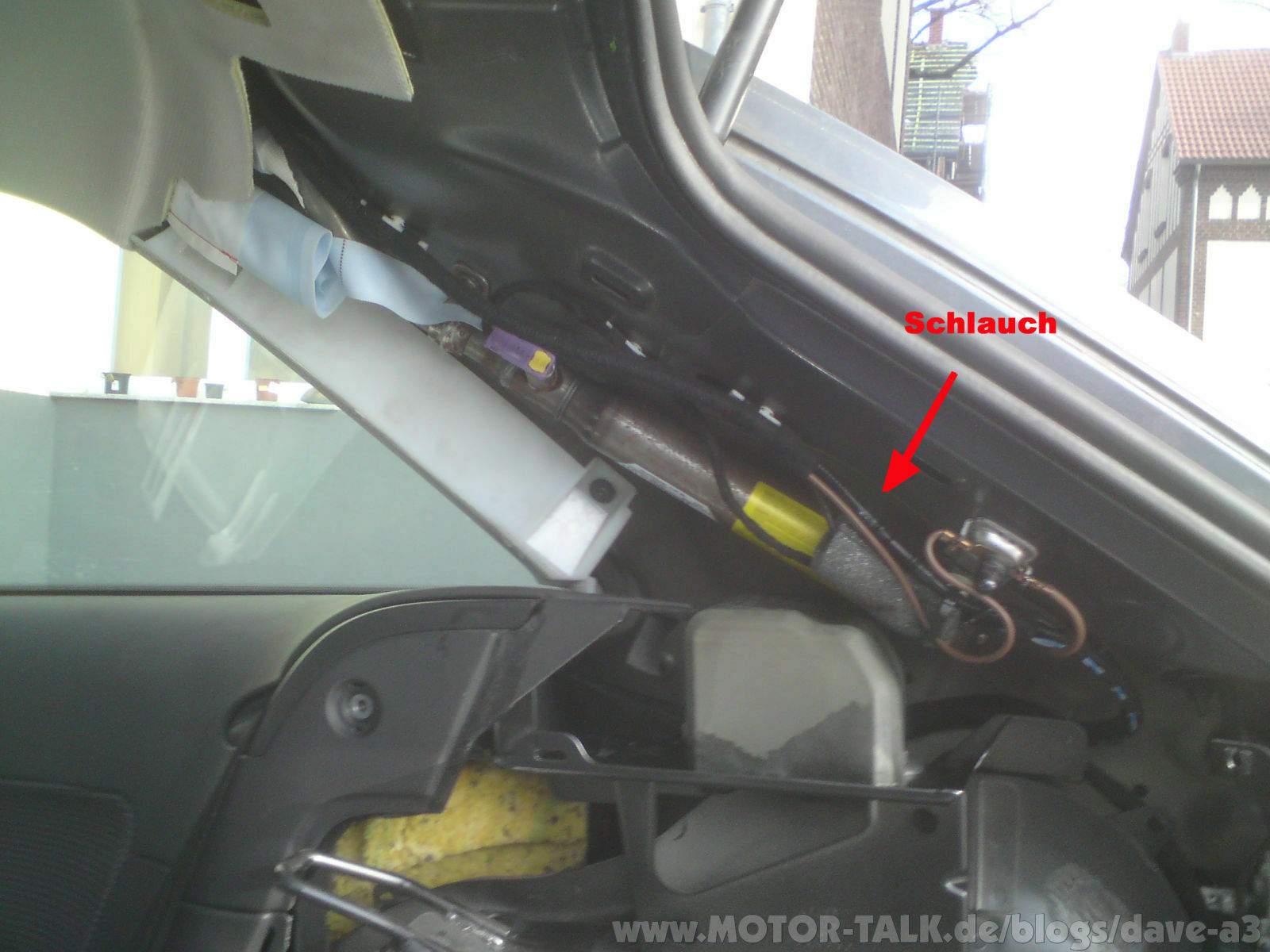

Mahlzeit,

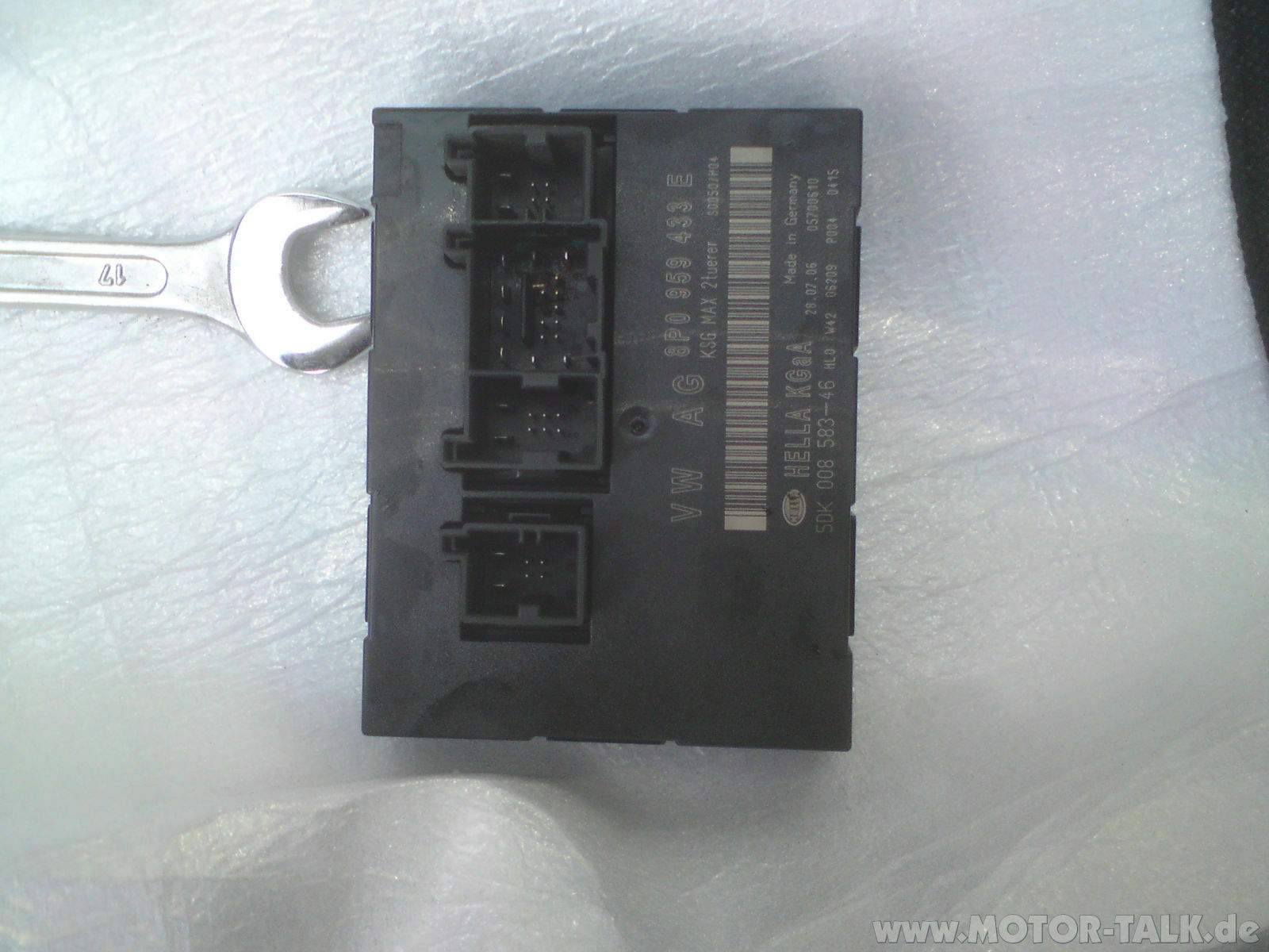

Bin bei meinem A3 8P Bj.: 09.06 heute Leider auf ein Problem gestoßen welches mich das Komfort- Steuergerät gekostet hat :(

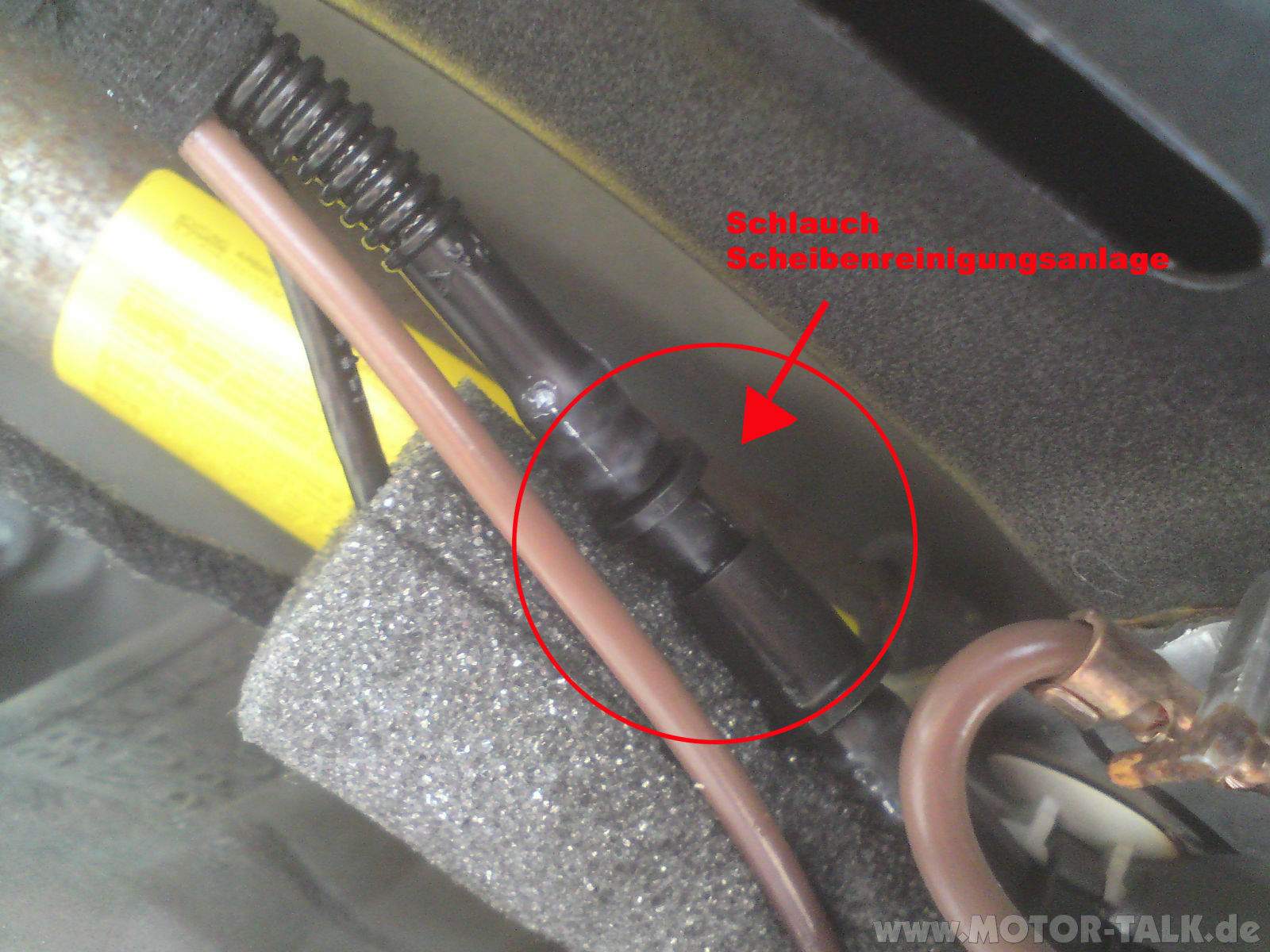

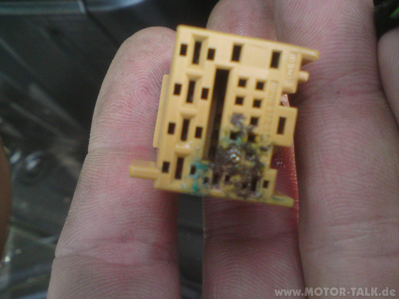

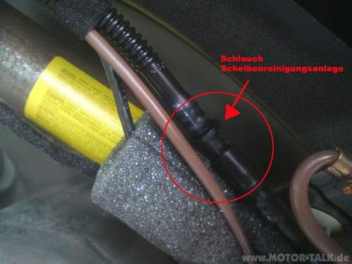

Im Kofferraum rechte Seite ist das KSG verbaut. Und direkt am Airbag geht der Schlauch für den Scheibenwischer lang (an der C Säule). Und der Schlauch hat in höhe Airbag ca mitte der C Säule nur eine billige Steckverbindung. Diese sollte man sicherheitshalber sichern! Bei mir hat sich diese gelöst und das Wasser ist schön in mein KSG gelaufen und hat zusätzlich sämtliche Dämmmatten in der Region versaut.
Kostenpunkt: KSG 185 €
Laut Audi muss es neu "Angelernt" werden: ca 200 €
Wenn man alles bei Audi machen lässt: ca 550 - 650 €
Meiner Meinung nach ein Herstellungsfehler aber kein Einzelfall! Beim Händler ein weiteren A3 gesehen der das selbe Prob hat.
Wo der Schlauch ist seht Ihr auf den Bildern

Das Problem ist bekannt, hatten wir auch schon ein paarmal bei uns in der Werkstatt! Aber das codieren kostet sicher keine 200€!
Das Einfachste gegen so ein Problem ist: Gummischlauch mit Schellen drüber, dann kann eigentlich nix mehr passieren!;)
Thu Feb 04 00:07:15 CET 2010    |    Tommes 32
Und ich dachte,den Murks gibt's nur bei VW,ala Steckverbindung an der C-Säule und in der Heckklappe.Zumindest das diese Verbindung so schlecht gesichert ist.Zusätzliche Schlauchschelle aus dem Aquariumzubehör drum,sonst hat man es nächsten Winter wieder,wenn die Düse trotz Frostschutz erneut zufriert.

Ich habe es ja zum Glück noch nicht "Anlernen lassen". Habe ja noch das alte drin. Funktioniert momentan wieder nur Zeigt er mir noch nicht an wenn ich die Motorhaube aufmache, und Kofferraumlicht geht nicht an wenn ich die Klappe öffne aber sonst keine Fehler. Versuche mir ein neues KSG günstiger zu besorgen dann einbauen und Anlernen lassen.
Dann sagt mal Konkret wo ich zum Anlernen hinkommen soll ;) der :) in Gladbeck sagte dauert 1,5 bis 2 std und daher der Preis... Gerne nehme ich auch Infos über PM ;)

ja mit Schlauchschellen oder ich habe die Verbinder mit selbst verschweißenden Isolierband sauber umwickelt....Am Heckwischer Motor habe ich den Winkeladapter raus geworfen und den Schlauch direkt aufgesteckt..., aber ein Gute Idee mit den Aquarium Schellen!!!!!
