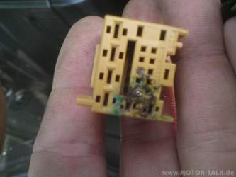

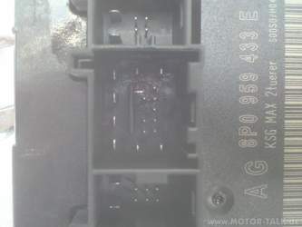

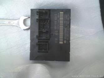

Bin bei meinem A3 8P Bj.: 09.06 heute Leider auf ein Problem gestoßen welches mich das Komfort- Steuergerät gekostet hat :(

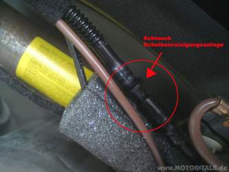

Im Kofferraum rechte Seite ist das KSG verbaut. Und direkt am Airbag geht der Schlauch für den Scheibenwischer lang (an der C Säule). Und der Schlauch hat in höhe Airbag ca mitte der C Säule nur eine billige Steckverbindung. Diese sollte man sicherheitshalber sichern! Bei mir hat sich diese gelöst und das Wasser ist schön in mein KSG gelaufen und hat zusätzlich sämtliche Dämmmatten in der Region versaut.
Kostenpunkt: KSG 185 €
Laut Audi muss es neu "Angelernt" werden: ca 200 €
Wenn man alles bei Audi machen lässt: ca 550 - 650 €
Meiner Meinung nach ein Herstellungsfehler aber kein Einzelfall! Beim Händler ein weiteren A3 gesehen der das selbe Prob hat.
Wo der Schlauch ist seht Ihr auf den Bildern
