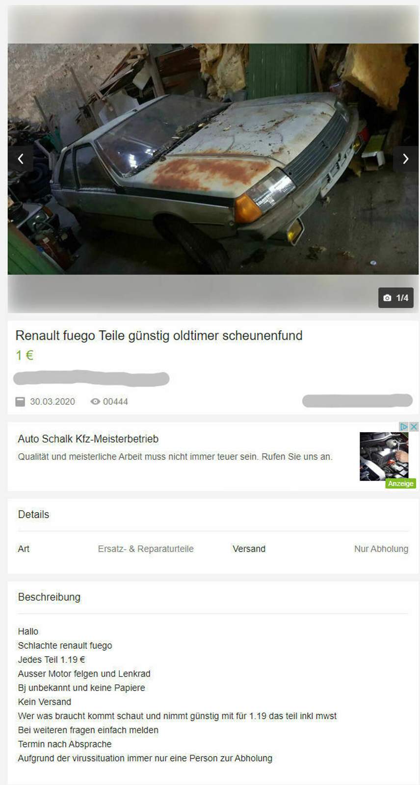

Auf Eb*y Kleinanzeigen bin ich auf ein Inserat gestoßen: Renault Fuego Teile 1 EUR! Da dachte ich mir: Was kannst du da schon falsch machen! Außer dass es 430 km entfernt ist... :eek:
Kleinanzeige für Fuego-TeileKleinanzeige für Fuego-Teile
Lohnt sich die Fahrt?
Die Bilder im Inserat haben schon gezeigt, dass nicht so viel zu retten ist, zumindest von der Karosserie. Also habe ich den Anbieter angerufen. Das Fahrzeug stand 7 Jahre bei einem Kfz-Betrieb auf dem Hof, Wind und Wetter ausgeliefert. Dann wurde er vom Anbieter aufgekauft und stand einige Zeit in einer Halle, die zu allem Überfluss beim Sturmtief Sabine einige ihrer Dachziegel aus 15 Metern Höhe auf den Fuego geworfen hat. Ansonsten sollen aber nahezu alle Teile da sein, nur von der Karosserie sei nicht mehr viel zu retten. So haben wir uns für's Wochenende verabredet und ich bin die 430 km hingedüst, das Auto bereits halbvoll mit Werkzeug (mit dem eigenen Werkzeug arbeitet es sich einfach am besten :D ).
