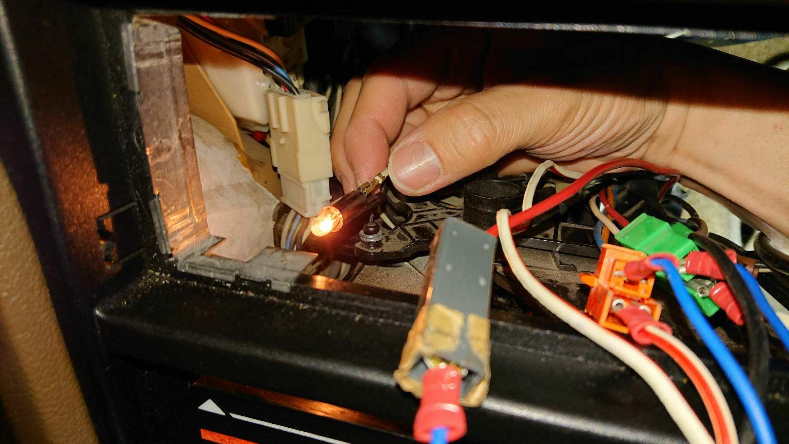

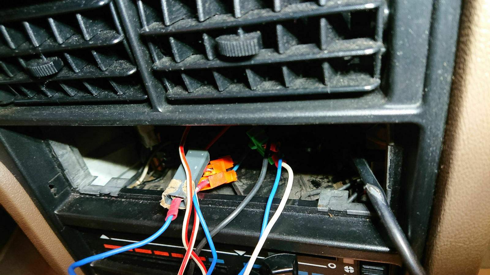

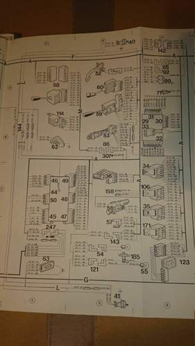

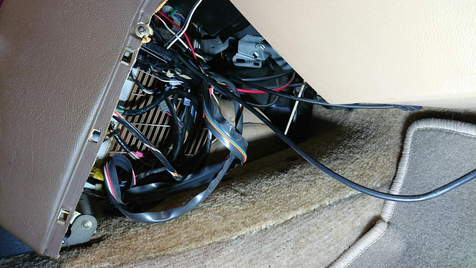

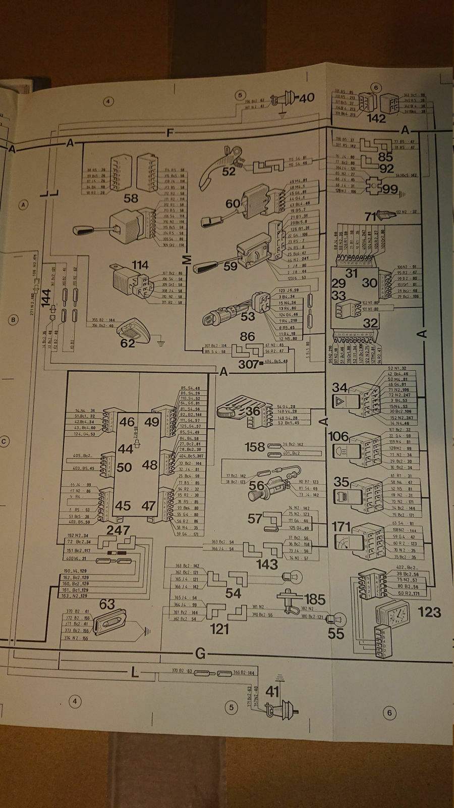

Im Juni 2019 habe ich noch die Beleuchtung der Heizung repariert. Da die Heizung noch mit Bowdenzügen arbeitet, war ein Ausbau nicht so einfach. Daher habe ich mich der Sache von hinten genähert: Radio raus, Seitenteil im Beifahrerfußraum ab und durch die Schlangengrube gewühlt. Die gesamte Regeleinheit wird nur von einer einzigen winzigen Glassockellampe beleuchtet, die gleichzeitig auch den Zigarettenanzünder mit beleuchtet. Und die war durchgebrannt. Im Schaltplan war diese recht schnell identifiziert (Einheit 54) und im Internet Ersatz besorgt: 12V 1,2W T5 im 10er-Pack für 3,69 EUR. Zeitaufwand: ca. 45 Minuten.

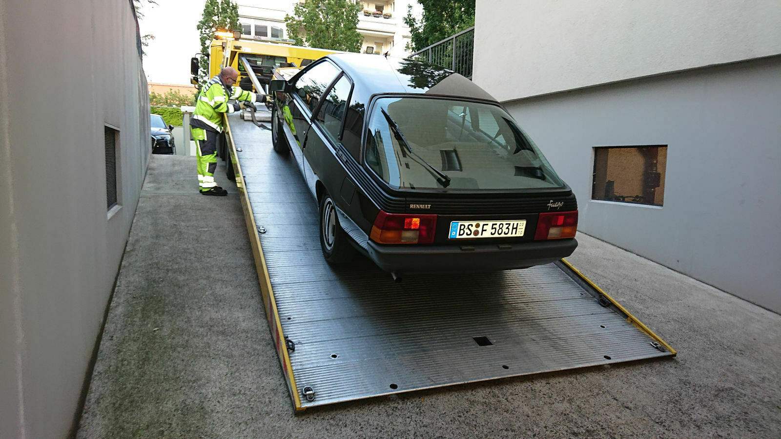

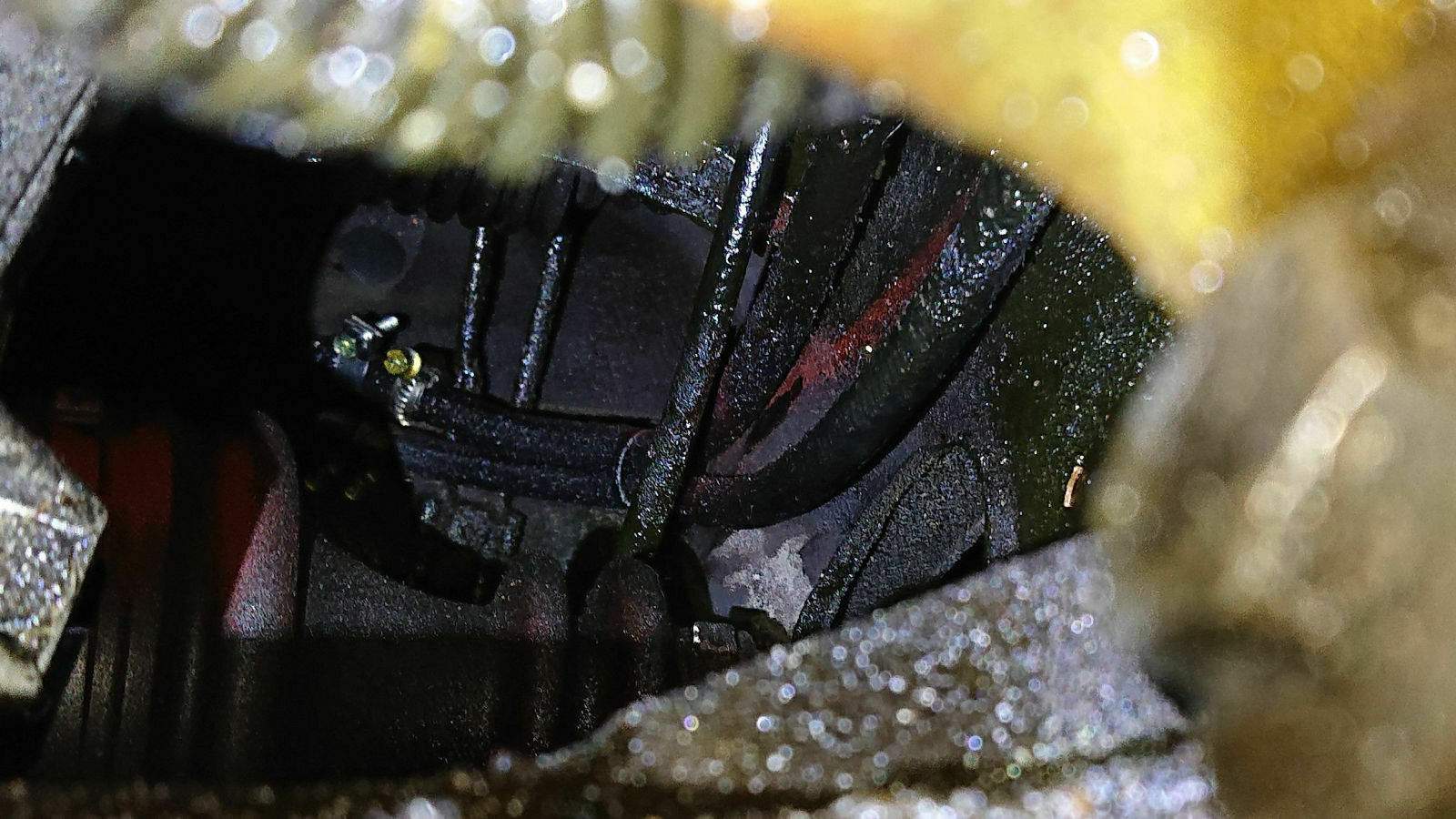

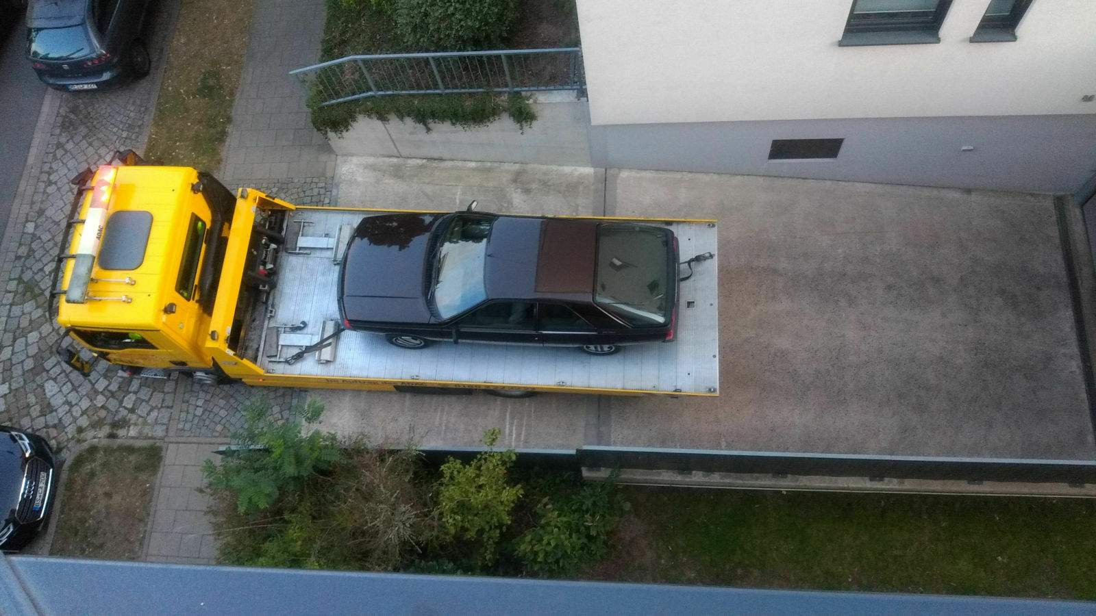

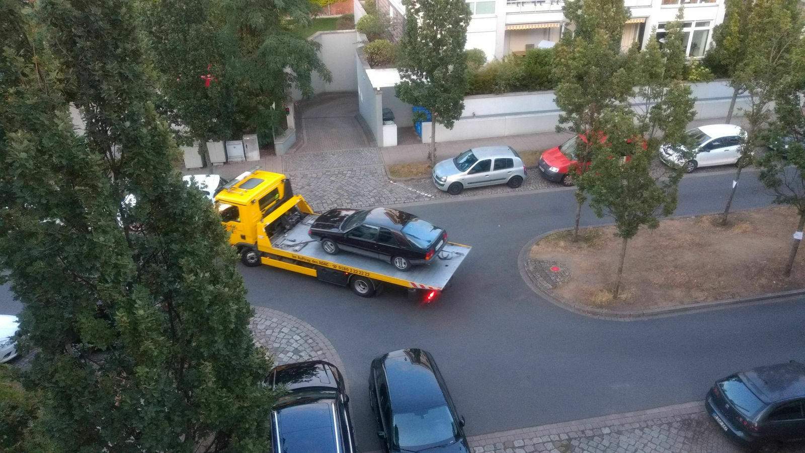

Letzten Sommer musste er jedoch einmal zur Werkstatt geschleppt werden, weil er Benzin verloren hat, recht weit hinten im Motorraum. Von oben nicht einsehbar, von unten zu eng... also hat der ADAC ihn aus der Tiefgarage geholt und huckepack auf dem Schlepper zur Werkstatt gebracht. Wobei das Gefühl echt ekelhaft ist, wenn der Wagen am Schlepphaken auf die Ladefläche gezogen wird. Die Steigung auf der Ladefläche ist ja schon recht hoch, und dann stand der Schlepper auch noch rückwärts in unserer Tiefgarageneinfahrt. Mein Kopfkino hat mir eine abreißende Öse vorgespielt, bei der der halbe Vorderwagen am Haken hängt und der Rest in der Tiefgarage verschwindet... ich saß drin mit dem Fuß über der Bremse, und diese Knackgeräusche, wenn der Haken in der Öse arbeitet, dröhnen durchs ganze Fahrzeug... Brrrr!
AbschleppenAbschleppen
Undichte SchelleUndichte Schelle
Letztlich waren nur die Schellen undicht, die die originalen Metall-Benzinleitungen an die reparierten Kunststoff-Leitungen angeflanscht haben. Gesamtkosten: 22 EUR. Damit kann ich durchaus leben :D
