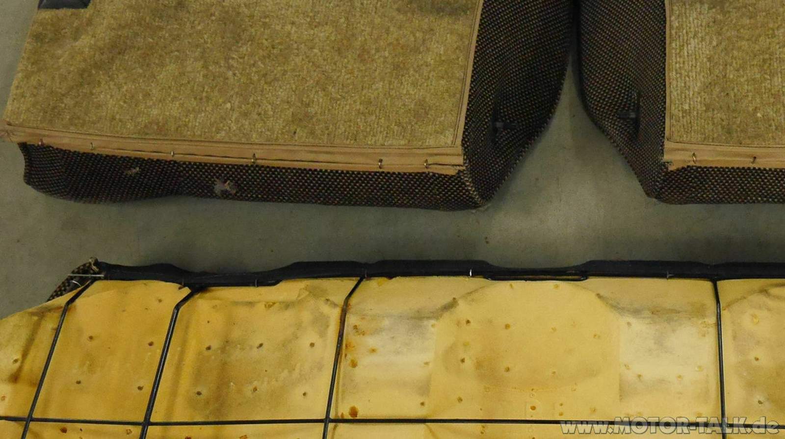

Rücksitze
Neue Klammern der RückenlehneNeue Klammern der RückenlehneDie Rücksitze waren auch größtenteils in Ordnung. Die durchgehende Sitzbank wies so gut wie gar keine Gebrauchsspuren auf, weder bei der Polsterung noch beim Bezug. Die Rückenlehne hatte einige Scheuerstellen auf dem Teppich der Rückseite, wo das Rollo der Kofferraumabdeckung anliegt. Aber hier drohte keine Gefahr, dass irgendwas durchscheuert. Es ist eher eine optische Beeinträchtigung, die man aber auch nur sieht, wenn das Rollo ausgebaut wird oder die Rückenlehne umgelegt wird. Allerdings waren auf der Beifahrerseite einige Klammern aus dem Stoff gerissen, die den Bezug zusammenhalten. Zudem steckt die Rückenlehne seitlich auf einem Dorn, um dessen Achse sie nach vorne umgelegt wird. Dieser Dorn fasst in eine aufgetackerte Kunststoffplatte, die abgefallen unter der Rückbank lag.
Bei der Rückenlehne wurden die Klammern des Sitzbezugs neu gesetzt und die Platte wieder angetackert. Die Rückbank verlangte gar keine Arbeiten.
