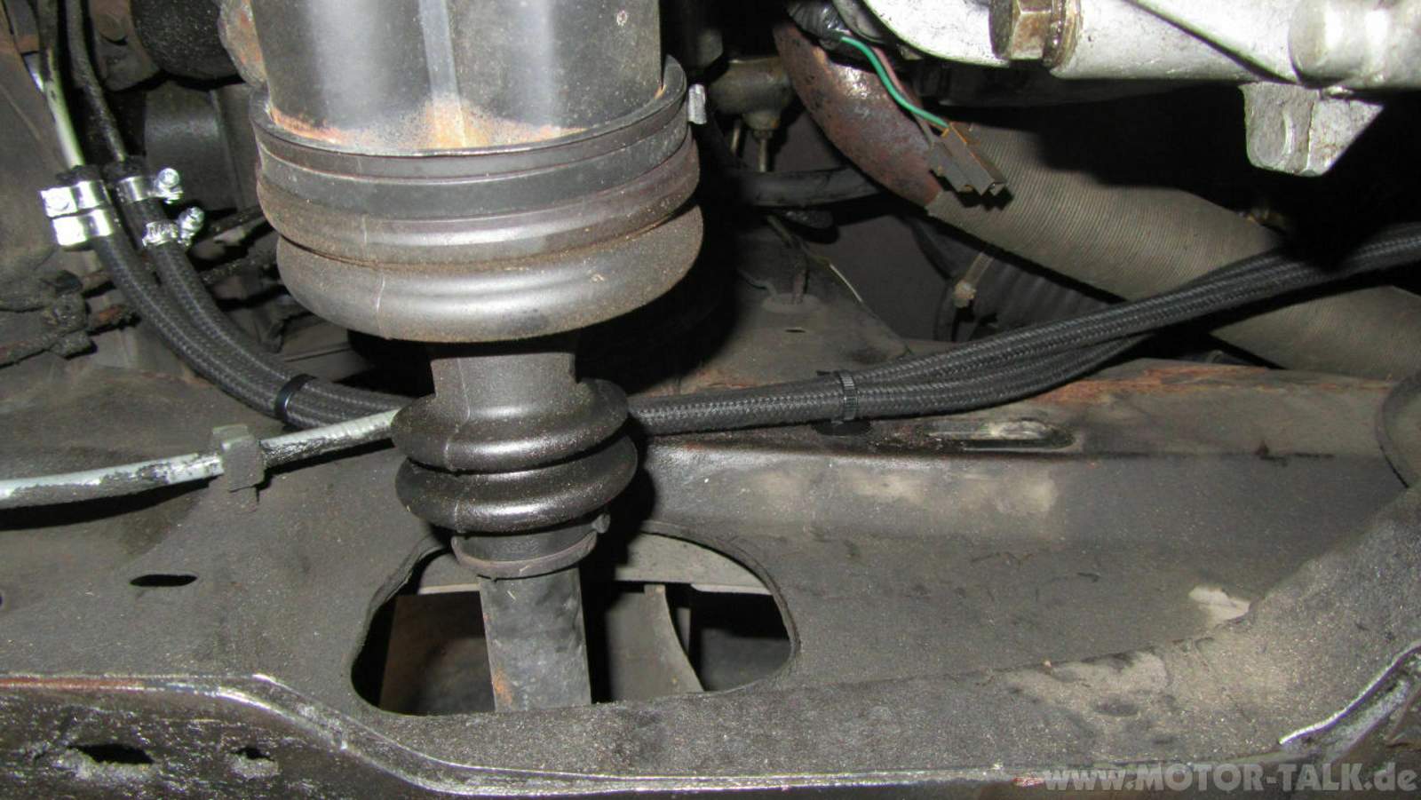

Die Benzinleitungen
Im August folgte dann die größte Überraschung: Aufgrund des etwas schwammigen Gefühls an der Hinterachse habe ich beim ADAC kostenlos die Stoßdämpfer testen lassen. Ergebnis: tadelloser Zustand aller Stoßdämpfer. Das Fahrgefühl ist eher der Pendelachse im Heck zuzuordnen und scheint normal für den Fuego zu sein.
Da der Prüfer Zeit und Interesse am Wagen hatte, nahm er ihn anschließend auf die Bühne und begutachtete ihn intensiv. Aus Interesse kam noch ein TÜV-Prüfer hinzu, der noch nie zuvor einen Fuego gesehen hatte. Beide bestätigten dem Wagen einen sehr guten Zustand (was mich beruhigt hat). Außer: Die Kraftstoffleitungen aus Metall sind komplett durchgerostet! Unterhalb des Vergasers kurz vor der Benzinpumpe - weder von oben noch von unten ohne Bühne einsehbar – waren die Leitungen bereits aufgeplatzt und wurden nur noch von einer dünnen inneren Schicht Rost zusammengehalten! Weiterfahren unmöglich, so fiel leider meine Teilnahme am Jahrestreffen der Fuego Freunde e.V. ins Wasser, denn eine kurzfristige Reparatur war weder bei einer deutschlandweiten Werkstattkette mit 3 Buchstaben (keine passenden Ersatzteile verfügbar) noch beim örtlichen Renault-Händler (keine Kapazitäten) noch bei einer freien Werkstatt um die Ecke (keine Erfahrung) möglich.
Blick von unten: Neue BenzinleitungBlick von unten: Neue BenzinleitungBlick von oben auf die BenzinpumpeBlick von oben auf die Benzinpumpe
Also habe ich den Wagen beim örtlichen Renault-Händler abgestellt. Der Meister hat sich an seine Lehrjahre erinnert gefühlt, aber seitdem keinen Fuego mehr auf der Bühne gehabt, das half mir allerdings auch nicht weiter. Dort suchte man nach der Schadensbegutachtung nach möglichen Lösungen. Die beste erschien, die rostigen Teile bis zur Motortrennwand wegzuschneiden und durch Schläuche zu ersetzen. Gesagt, getan! Nach einer Woche war der Fuego dann wieder fahrbereit. Leider habe ich in dem Stress keine Fotos von den rostigen Leitungen gemacht.
