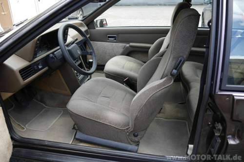

Innenraum: hinterher Innenraum: hinterher
So gut gepflegt der Fuego von außen daherkommt: Der Innenraum war nach 31 Jahren und 165.000 km doch an einigen Stellen verwohnt. An vielen zum Teil kleinen Baustellen habe ich daher Hand anlegen müssen, damit der erste Eindruck auch nach dem Einsteigen erhalten bleibt.
Neue Fußmatten
Innenraum: vorherInnenraum: vorherZunächst fallen die Fußmatten ins Auge. Vorne braun, hinten schwarz-grau in typischer Schlaufen-Machart. Die Teile waren derart durchgerockt, dass hinten die gummierte Unterseite abbröselt und vorne sogar Löcher durchgetreten waren. Dazu rutschen die Teile im Fußraum hin und her wie ein Puck beim Eishockey, was ja auch nicht gerade für die Fahrsicherheit zuträglich ist.
Innenraum: hinterherInnenraum: hinterherBeim großen Auktionshaus bin ich dann relativ schnell fündig geworden. Neu angefertigte Passformfußmatten aus Velours für den Renault Fuego vorne und hinten, auf der Fahrerseite sogar mit Befestigung: Eine Kunststoff-„Schraube“ wird mit 3 Nadeln in den Teppich gesteckt und die Fußmatte daran mit einer Rändelschraube befestigt. Schon kann sie nicht mehr nach vorne abhauen. Die Farbe konnte ich sogar wählen und habe mich für sandbeige mit passender Kettelung entschieden. Alleine damit wurde der Innenraum um mindestens zwei Klassen aufgewertet.
Teppich im FahrerfußraumTeppich im Fahrerfußraum
Leider ist auch der Teppich im Fahrerfußraum unter der Fußmatte durchgescheuert und gerissen. Das Manko ist leider nicht so leicht zu beheben. Aber die befestigte, dicke Fußmatte sollte hier gröbere Beanspruchungen abfangen. Und um weitere Beschädigungen zu vermeiden, habe ich das vorhandene Loch mit passend zurechtgeschnittenen Dämmfilzmatten gefüllt. Damit sollte ein weiteres Aufreißen verhindert werden.

Insgesamt werten diese kleinen Maßnahmen den Innenraum extrem auf. Nachdem die abgegriffenen und abgewetzten Teile ausgetauscht wurden, sieht der Fuego im Innenraum quasi neuwertig aus.
